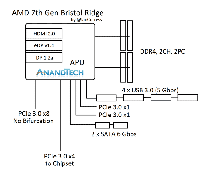

Socket AM4 ще разполага с три схемни набора – A320, B350 и X370, като първите два са замислени да бъдат комбинирани с A-Series APU Bristol Ridge. Въпреки това, както показват колегите от Ananadtech.com, новите APU-та ще могат да дават прилична функционалност дори и без наличието на чипсет:
amd_bristol_ridge_apu_chip_out

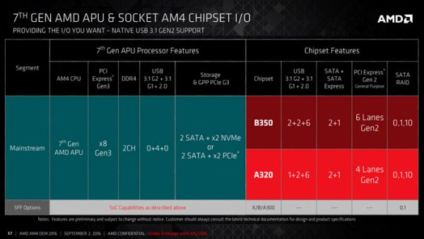

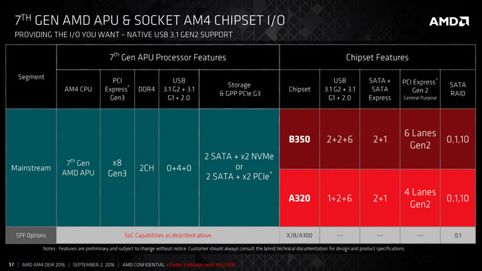

Самият процесор предлага четири връзки USB 3.0, два SATA 6 Gbps, както и двуканален контролер DDR4 и основна PCIe връзка х8 за графичен ускорител. Допълнителните PCIe 3.0 x4 са предназначени за връзка с чипсета, а двете други връзки PCIe x1 създават възможност за добавяне на външен контролер. Налице, разбира се, е и вградено графично ядро. Както се вижда, само по себе си APU-то дава основни „разширителни“ възможности, които могат да се използват за създаването на настолен или мобилен компютър, без за целта да е необходим и външен схемен набор (чипсет).
amd_chipsets_a320_b350_specs
Все още не е ясно до каква степен това ще се използва при бъдещите компютърни системи, базирани на Bristol Ridge APU, но като цяло наличието на A320 или B350 добавя определен брой допълнителни връзки SATA, USB и PCIe (Gen 2). По(най)-евтините мобилни компютри със сигурност няма да имат нужда от подобно разширение и вероятно ще разчитат само на APU-то.
