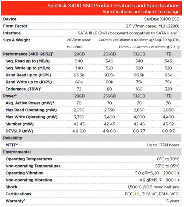

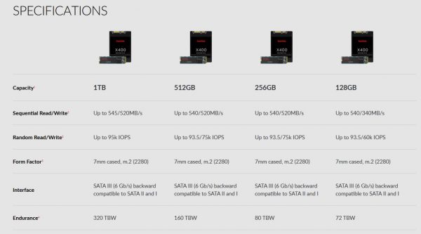

Предлагат се варианти от 128 GB до 1 TB във формат както 7mm 2.5″ SATA, така и m.2 2280. Издръжливостта варира между 72 TBW (за 128 GB X400) до 320 TBW за най-обемният модел с капацитет 1 TB. Подобно на всички други съвременни TLC-базирани SSD-та, при SanDisk X400 се използва част от TLC обема на чиповете за създаване на SLC-имплементиран супер бърз кеш буфер, който да служи за доста сериозно повишаване на производителността на устройството. При SanDisk тази технология се нарича nCache 2.0. В предишни статии сме коментирали как става всичко това, поради което няма да се впускаме отново в подробности. При SanDisk X400 не е известно какъв точно е обема на SLC буфера, но по всяка вероятност 256 GB устройство разполага с поне 10 GB буфер (предвид факта, че по-ниско позиционираната серия SanDisk Ultra II притежава именно толкова при своят 240 GB модел).
Ако трябва по-подробно да разгледаме спецификациите на X400…
x400_specs_1
… веднага се забелязва гаранционният период от 5 години. Принципно едно от слабите места на TLC-базираното устройство SSD е именно неговата издръжливост, като заявените 5 години от страна на SanDisk недвусмислено показва, че компанията е доста сигурна в своят продукт. Имайте предвид, че стойността TBW е много показателна  в този случай и 320 TBW означава (предполагаемо) спокойно записване на по ~ 180 GB обеми от информация всеки ден за следващите 5 години. Това е постижимо главно чрез използването на специализирани контролери за управление на записа, както и на прецизно заложени алгоритми на запис, при които TLC NAND паметите се амортизират най-бавно.
IOPS стойностите също са доста прилични, но имайте предвид, че те са валидни само тогава, когато операциите се извършват с „помоща“ на споменатият SLC-дял от TLC паметта. Ако се извършват операции, които препълнят този SLC буфер, тогава скоростта се понижава драстично. При 95%+ от случаите на употреба на ново поколение TLC-базирано SSD няма да имате подобни проблеми.

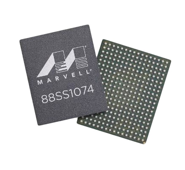

При SanDisk X400 се използва контролер на Marvell – 88SS1074. Ново (5-то) поколение контролер за NAND Flash, специално ориентиран към TLC NAND Flash и предлагащ технологиите NANDEdge и LPDC за повишена ефективност при работата с TLC NAND Flash.
marvel_controller
