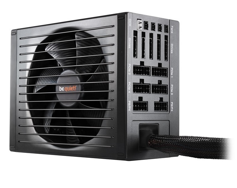

Be Quiet! са един от няколкото интересни производителя на компютърни захранвания, които могат да предложат достатъчно добро ниво както на капацитета, така и на стабилността на PSU-то, а в комбинация с фирма ASBIS Bulgaria е налице интересна „промоция“ – всяко едно захранване Be Quiet! с мощност от 800W до 1000W се предлага с допълнителен Y-„адаптер“ за мултиплициране на един от кабелите 8-pin PCIe към два 6+2pin PCIe. Така 800W Straight Power 10 ще може да предлага общо 5 броя 6/8-pin PCIe Power за спокойното свързване на пет броя графични ускорители Radeon RX 470/480.
1200w_1
A ако се насочите към по-мощното предложение 1200W Dark Power Pro 11, при него от ASBIS Bulgaria дават два Y-„адаптера“ за захранване. Така, с тази добавка, 1200W Dark Power Pro 11 вече ще може да предлага общо 11 конектора 6pin PCIe Power или 10 конектора 8-pin PCIe Power.
Имайте предвид, че използването на подобен Y-адаптер крие и някои рискове, ако единичен 8-pin PCIe го използвате да захранвате два конектора 8-pin PCIe Power на графичният ускорител поради възможността двата конектора на графичната карта да претоварят кабела с консумация. Препоръчваме употребата или при конфигурация 8-pin PCIe -> 2×6-pin PCIe, или 8-pin PCIe -> 2×8-pin PCIe за графична карта, която е с 2х8-pin PCIe Power (някои модели Radeon R9 280X, R9 390, R9 390X), но в конкретният режим на натоварване няма да консумира над 200W.
