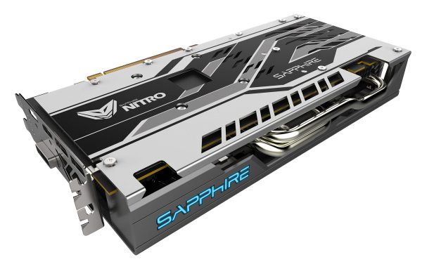

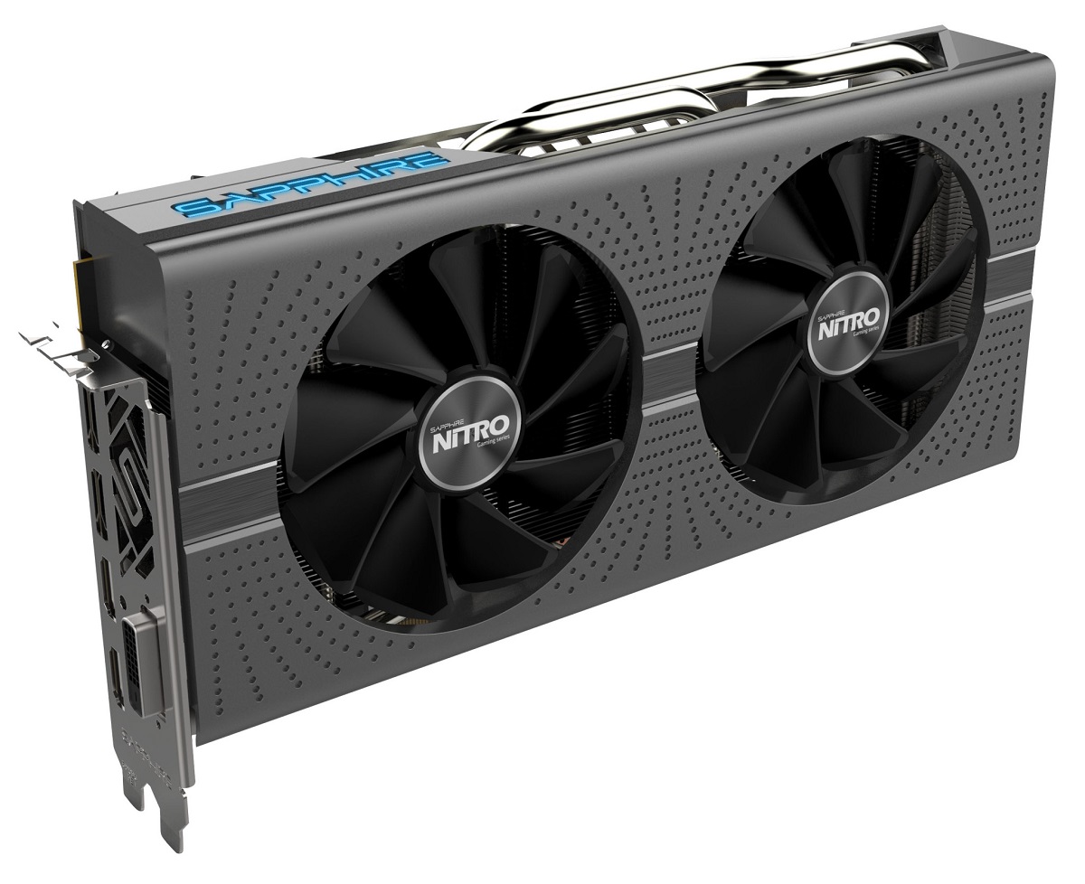

На пръв поглед картата изглежда като Nitro+ Radeon RX 480 8GB, само че това ще е вярно, ако този пръв поглед е от 20 метра. Новата версия на Sapphire изглежда много по-масивна (и по-тежка) и създава впечатлението на сериозен графичен ускорител. Самото PCB не е чак толкова интересно, колкото охладителят над него. Радиаторният блок е видимо по-голям от този на RX480 Nitro+, а масивната му основа се свързва с четири ф8 топлинни тръби, чрез които топлината се разсейва много по-ефективно. Всичко това е съвсем логично, предвид факта, че с тази карта Sapphire въвеждат новото поколение графичен охладител DUAL-X. Наред със всичко друго, Limited Edition разполага с допълнителен комплект вентилатори, „прозрачни“, които не само дават възможност за промяна на визията на платката, но и дефакто са един допълнителен комплект резервни вентилатори.
Двата вентилатора са вече познати от предишното поколение Radeon Nitro, но те така или иначе бяха достатъчно адекватни, че при тях да не виждаме някаква промяна. И докато говорим за промяна, при RX 580 Nitro+ Limited Edition се вижда една осезаема промяна по силовата част на графичният ускорител:

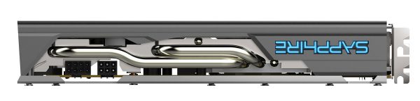

Да, до 8-пиновият захранващ конектор PCIe се помещава още един, 6-pin PCIe. По принцип това буди едно не леко учудване, защото „капацитета“ на 8pin PCIe е 150W, а през слота PCIe x16 можете да получите още до 75W. Допълнителният 6-pin PCIe добавя още 75W в цялото уравнение, което сумарно води до „до 300W захранваща мощност“. На пръв поглед това е нещо прекалено, но в реалност…. може би е необходимост.

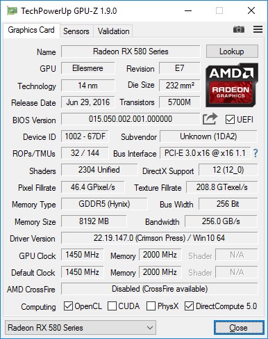

Това са основните честотни характеристики на Sapphire Nitro+ RX 580 8 GB Limited Edition. Да, бууст честотата (реално можем да кажем, че това е и стандартната 3D честота за този графичен ускорител, който постоянно работи на тази честова под натоварване). В сравнение с доста от най-овърклокнатите фабрично RX 480, тези 1450 MHz звучат направо като рекорд. И за една RX 480 това определено щеше да е рекорд, но на фона на фабричните номинални честоти за RX 580, бууст честотата на графичното ядро на RX 580 изглежда по-скоро като един много приличен фабричен овърклок над номинала. В случая тези сериозни мегахерци може и да се дължат на факта, че от Sapphire подбират (или поне така твърдят) графични чипове с по-висок ASIC, за да могат да постигнат и високи стабилни MHz. При нашата тестова карта ASIC Quality е „81.2%“, което наистина е високо показание.

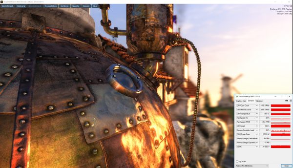

А това са и базовите отчитания за температурните постижения на GPU-то на Nitro+ RX 580 Limited Edition. Съвсем очаквано, този охладител има огромен потенциал, който при фабричните настройки на вентилаторите не демонстрира своите истински възможности. BIOS-а е настроен така, че графичното ядро да достига до 75С под товар и максимално да се поддържа тази стойност. Това води до направо безшумен графичен ускорител при добро ниво на въздушен поток в компютърното шаси, като перките се въртяха при около 1000RPM и буквално не се чуваха.
Консумация? Да, няма да можем да ви предложим снимка от ватметър, но можем да споделим какви отчитания получихме – при нормално натоварване Sapphire Nitro+ RX 580 Limited Edition достигаше и дори превишаваше границата от 205-210W, като понякога „докосваше“ дори 220W. Това го забелязахме на много ранен етап още с първоначалните тестове под Unigine Heaven 4.0, където GPU Only Power Draw много често достигаше границата от 180W.
Сега да поговорим малко и за овърклок… една тема, която вълнува доста хора, особено когато говорим за подобрена версия на кристала Polaris 10. Факт е, че още преди година се говореше за 1500 MHz честота на графичното ядро, което при появата на първите (референтни) версии на Radeon RX 480 се видя, че е по-скоро едно добро пожелание… за в бъдеще. Ето, че това бъдеще дойде и с RX 580 е налице и опцията да „ударите“ тази психологическа граница от 1500 MHz:
Нашата тестова платка Nitro+ RX 580 Limited Edition съумя да постигне това без особен проблем, като единствено изискваше леко повишение на Vgpu с 50mv. Подобна корекция нагоре при Vgpu води и до леко повишение на консумацията, която обаче не е кой знае какъв казус, имайки предвид наличието на захранващи конектори 8+6 Pin PCIe Power и този нов огромен охладител DUAL-X. Честно казано над 1500 MHz графичното ядро започваше да става лакомо на напрежение, поради което засега преустановихме нашите опити, но в най-скоро време ще проверим каква е ситуацията и при по-сериозно покачване на Vgpu.
От своя страна паметта успя да направи (поне) 2150 MHz, което е едно прилично постижение. Всъщност сме почти сигурни, че и 2200 MHz са напълно достъпни, но покрай всякаквите опити постигнем максимално висока по честота работоспособност на графичният ускорител, някои от тестовете на паметта при 2200 MHz и 2250 MHz се случиха при честота на GPU от 1525 MHz. Поради това не можем да твърдим, че паметта на картата е неспособна да постигне над 2150 MHz и ще изследваме нейният честотен потенциал на по-късен етап.
