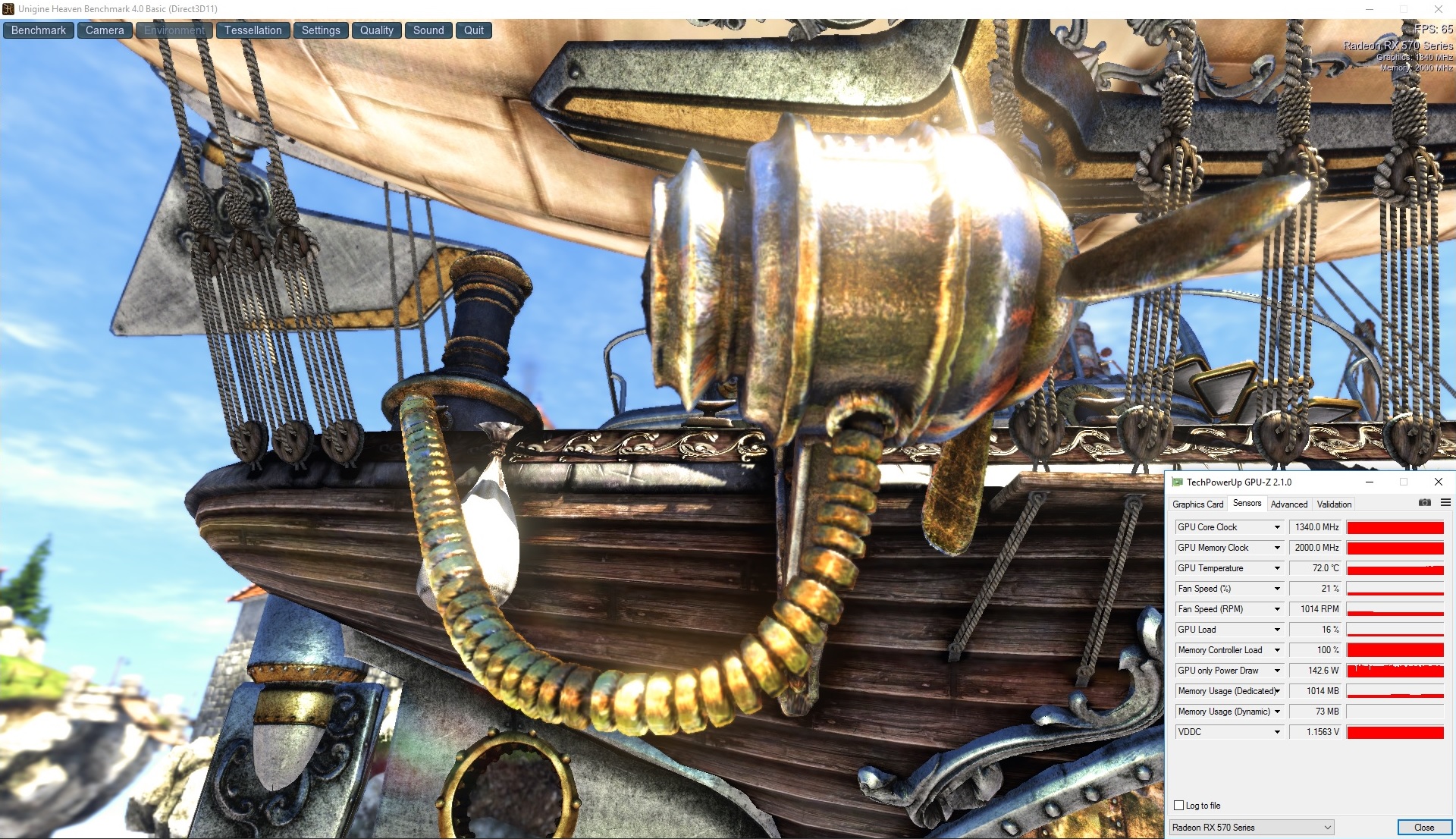

Достигнахме и до един доста важен момент от представянето на Nitro+ RX570 4 GB, а именно работната температура на графичното ядро и какво „звуково ниво“ от вентилаторите се получава под 3D натоварване. Имайте предвид, че тази карта работи при сравнително висока честота на GPU-то, което на графиката по-долу може да се види, че е в комбинация и с доста прилично Vgpu. Всичко това логично би трябвало да доведе до не дотам тих графичен ускорител, но при тази платка на Sapphire това не е точно така. Да добавим нещо – поради някакъв бъг, натоварването над GPU-то постоянно го даваше на 16%, макар това да не беше вярно.
Макар 72С да са нещо нормално за такъв графичен ускорител, с този охладител ни се искаше тази стойност да е малко по-ниска. Тук, обаче, трябва да погледнем и оборотите, при които се въртят двете перки – едва ~1000 RPM. Стойност, която гарантира безшумна работа, и то наистина безшумна. Решихме да проверим какво се случва, ако леко „тунинговаме“ кривата на развъртане на перките и повишим леко оборотите:

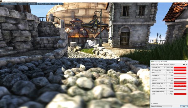

Картата отново беше много тиха (не напълно безшумна, както при 1000RPM), но „загубихме“ цели 5С от работната темп. Решихме да запазим тази крива и при опита ни за овърклок до 1400 MHz:

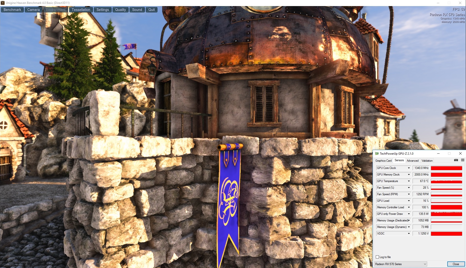

За стабилната работа на 1400 MHz се наложи да повишим напрежението с 50mv до около 1.175V, но за този сериозен охладител това не бе особен проблем. Оборотите на вентилаторите се повишиха минимално, а температурата нарастна с едва 2С. Над 1400 MHz се изискваше повишаване на Vgpu над 1.22V, поради което решихме да не претоварваме картата без особен смисъл. Макар че ние се отказахме, тази платка има потенциал да понесе още по-сериозни натоварвания, така че по груби предположения можем да кажем, че около 1450 MHz GPU (с до 1.25V) са съвсем постижими, дори при един сериозен геймплей.
От своя страна паметта достигна спокойно 2000 MHz. което също е един приятен резултат.
