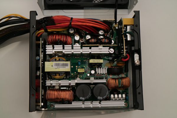

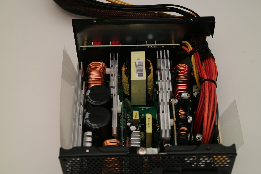

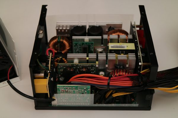

Платформата е на компанията HEC Group, добре познат производител на захранващи блокове за PSU. На пръв поглед прави впечатление колко „чисто изпълнение“ е това PSU, което би трябвало да говори за подбора на компонентната база и производственото ниво. Полу-модулността на RX-1000GH създава нуждата от „дъщерна“ платка за допълнителните конектори, позиционирана до основният сноп твърдо фиксирани кабели. Топологията на RX-1000GH предлага отделна стабилизация на трите основни напрежения, а +12V се „изправят“ от два броя SBR30A60CT.

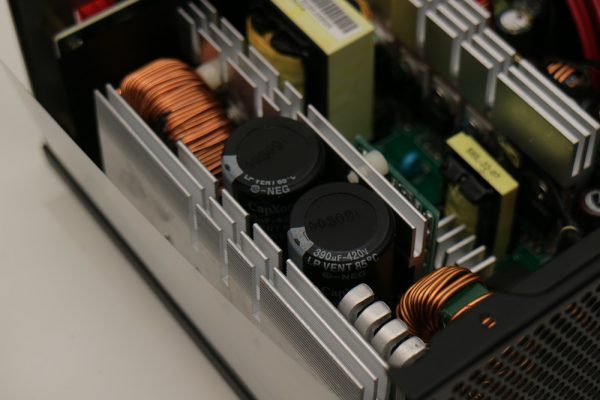

На „втори поглед“ впечатление правят двата високоволтови кондензатора CapXon, които…
… които като капацитет са съвсем на място, като за 1000W PSU, но като температурна характеристика ни се искаше да са 105С, вместо 85С. Предвид сериозният 135mm вентилатор работната температура в интериора на Vampire 1000W GOLD не би трябвало да достига неприятно високи нива, но всичко зависи от общите експлоатационни условия на PC-то (или мястото на приложение на PSU). Дори и за „миньорски хардуер“, това PSU няма да срещне проблеми от температурно естество, поне не и преди самите графични ускорители.
Основните кондензатори на линията +12V са TEAPO, по-висок клас спрямо CapXon, а и притежават маркировка 105C, което е поне малка компенсация за CapXon-ите.

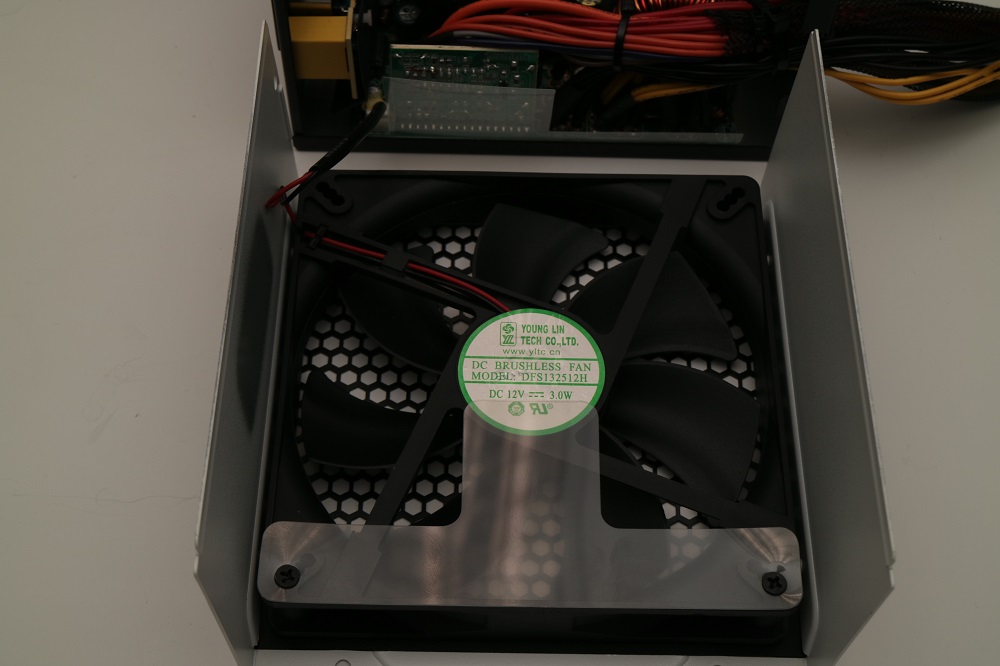

Споменатият многократно 135mm вентилатор е Young Lin Tech, модел DFS132512H, притежаващ максимален въздушен поток от 91 CFM при 1700 RPM. До тези гранични обороти на въртене едва ли ще се стигне, като през цялото време на работа перката едва ли е превишавала 1000-1200RPM, дори и при максимално натоварване от почти 1000W.
