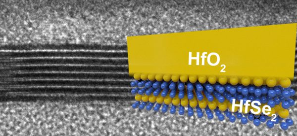

Черно-белите ленти в напречното сечение на този експериментален чип са редуващи се слоеве от ултратънък хафниев деселенит и изолатор от хафниев диоксид. Разрезът съвпада с приложената цветна схема вдясно.
