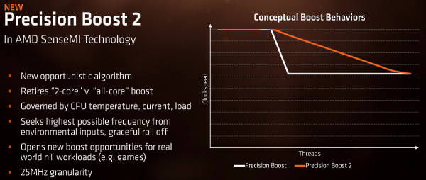

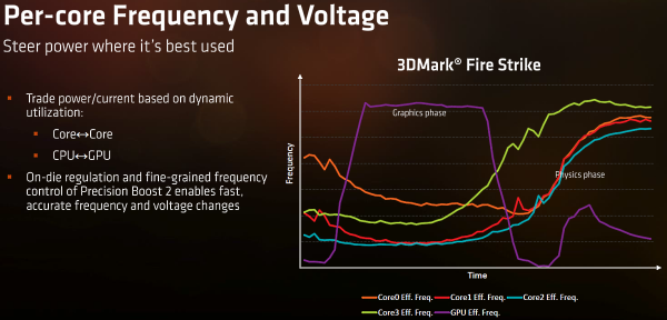

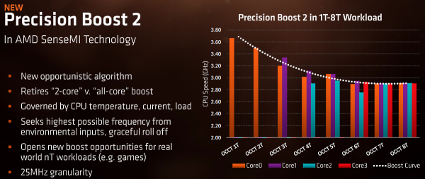

- Precision Boost вече е във своята 2-ра версия, като от AMD са премахнали наличните досега дискретни междинни нива (all-cores boost, 2-cores boost и т.н) като технологията използва нов алгоритъм, който настройва динамично честотите според товара на процесора. Това позволява плавно снижаване с познатата 25 МХц стъпка, като по-този начин е възможно процесорът да работи на по-високи честоти спрямо all-cores boost стойността при реални многонишкови товари. Управлението се извърша според натоварването, температурата и силата на тока през процесора.

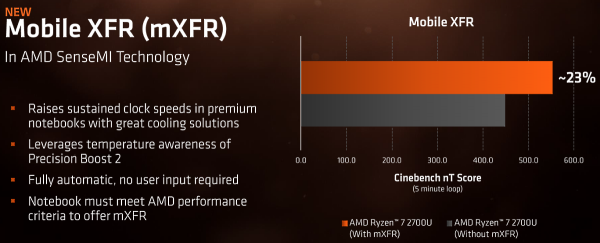

- Mobile XFR се комбинира много добре с предходната технология, като благодарение на температурната зависимост позволява при еднонишкови режими процесорът да повиши значително честотата си при наличие на топлинен потенциал. Според компанията използването на добър охладител в ноутбука би могло да позволи до 23% подобрение в еднонишковата производителност.

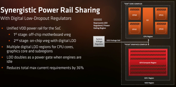

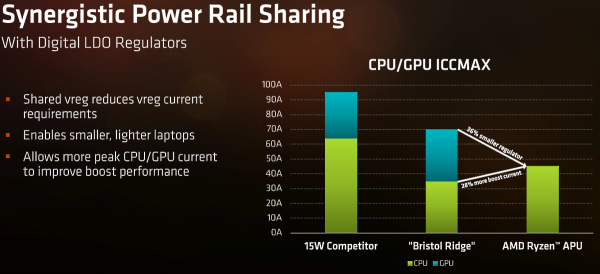

Всичко това е добре, но за да може чипът да използва максимално ефективно термичният пакет, то той трябва да разполага с добър механизъм за преразпределяне на консумацията между двата основни блока на чипа. За целта от AMD използват двустепенен регулатор на напрежението, като подаваното от регулаторната схема на дънната платка напрежение допълнително се обрабова от разположен на чипа цифров Low-Dropout регулатор. Това позволява в рамките на чипа да се използват множество региони с различни напрежения, без да има нужди от отделни захранващи линии на дънната платка, както в по-старите процесори. По този начин всяко от ядра, графичния блок и останалите основни блокове може да работи при различно напрежение, като според АМД това позволява да се постигне до 36% намаляване в изискванията към максималния ток. В същото време това дава възможност на чипа да разполага с по-голям ток за максималните бууст нива (когато натоварването е основно в един елемент на чипа), съответно давайки по-висока пикова производителност.
