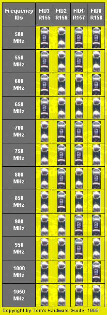

Ето и таблиците по които трябва да се ориентирате кои резистори да преместите:
Таблица 1
Таблица 2
Таблица 3
Значи всяка таблица показва една „четворка“ от резистори на гърба на процесорната платка ( таблиците са притежание на Том от Tom’s Hardware Guide )
Първата четворка  се отнася до резистори R155, R156, R157 и R158,
втората се отнася до резистори R121, R122, R123 и R124
а третата до резистори R3, R4, R5 и R6 ( те се намират от предната страна  при ядрото ).
Един от главните проблеми е броят на резисторите – ако имате „500MHz Athlon“ ( кавичките означават продаден за 500MHz, а не какво ядро има!!! ), тогава си имате цели 7 резистора да местите налаво-надясно, НО ако имате „600MHz Athlon“ имате само 6, а те няма да ви стигнат да го направите на 700MHz, за който трябват 7!!!
Друго, за което трябва да внимавате е самите резистори – те също са малки ( вече сами сте се убедили ) и много запояване и рапояване няма да им се отрази добре, а такива едва ли ще си намерите толкова лесно особено тук в България!!!

Какво направих аз: За първата четворка R155,R156,R157,R158 – махнах R158 и преместих R155 до R156!!! ( виж таблица 1 )
За втората четворка  R121,R122,R123,R124 – махнах
R124
и преместих R122 до R123!!! ( виж таблица 2 )
За третата четворка  R3,R4,R5,R6 – преместих R4 до
R3
и сложих един в R5, останал от предишните четворки!!!
И какво се получи – един ама съвсем истински 750MHz AMD Athlon!!
