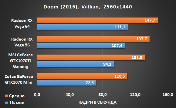

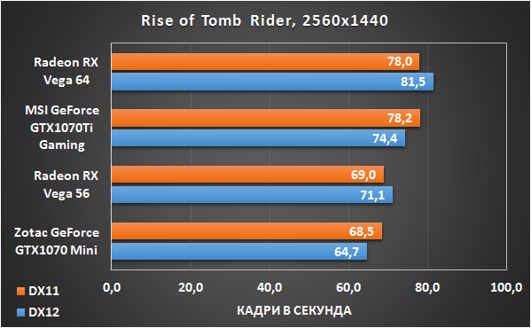

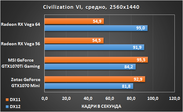

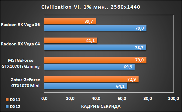

Средното предимство в производителността на новия адаптер е около 15%, като трябва да се има предвид, че разликата между GTX1070 и GTX1080 е от порядъка на 22%. Това това означава, че GTX1070Ti наистина е опасно близко до по-големият си събрат от серията GTX1000. За съжаление и 1070Ti страда от вече споменатите в предните статии проблеми с комбинацията от процесор Ryzen и DX12 режим в игри като Civilization VI и Rise of Tomb Raider. Интересна е и ситуацията с минималните кадри в Doom, където разликата между GTX1070 и GTX1070Ti е 30%. Това е доста повече от очакваното, макар че може и да се дължи на комбинацията от по-висока пикова изчислителна способност на новия адаптер, по-доброто му охлаждане и по-големият лимит на консумацията.

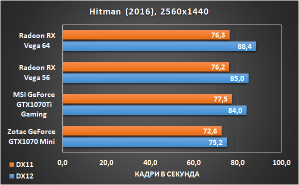

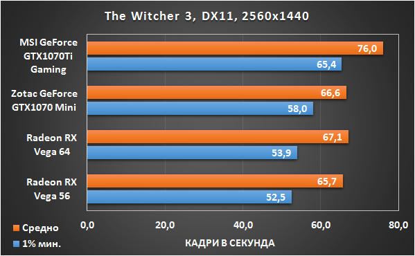

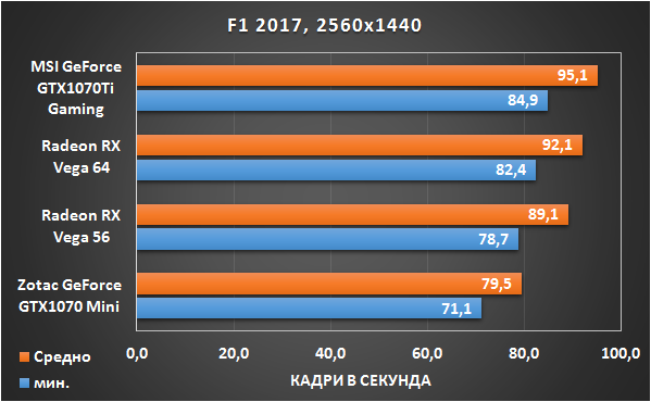

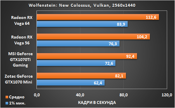

Прекият конкурент на GeForce GTX1070Ti би трябвало да се явява Radeon RX Vega 56, с който GeForce GTX1070Ti се конкурира доста успешно, като картите си разменят победи в различните игри, като в полза на Вега са преди всичко Vulkan и DX12 заглавията, докато силата на новият адаптер на Nvidia е повече в DX11. Крайният резултат е минимално предимство на GTX1070Ti, който освен това се конкурира сравнително успешно и с Vega64, като успява да я победи във F1 2017 и The Witcher 3, а в някои от другите игри показва доста близки резултати, особено в DX11 режим.

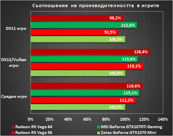

Ето и сумарното разпределение на силите в проведените игрови тестове. Тук следва да се отбележи и че този път при изчислението на средния резултат за различните карти в игрите, където се тестваше с различни API (DeusEx, Hitman, TombRaider, Civilization VI), използвах по-добрия резултат от двата за дадената игра, тъй като смятам че така е по-близко до реалната ситуация.
Като цяло може да се каже че новият модел на Nvidia се е наместил на доста удобно място на пазара.
