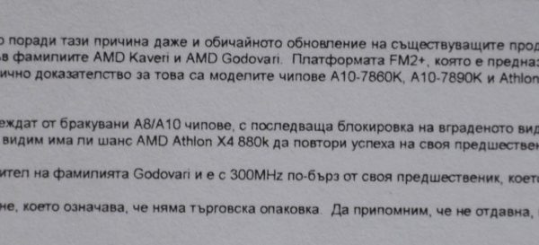

Съвсем откровено мога да заявя, че Brother DCP-1622WE е доста безпроблемно устройство. За времето, за което пребиваваше при нас (около три седмици) не е създало никакъв проблем и работеше точно така, както се очакваше от него, и както е заявил производителят.  Проверих скоростта на печат и се оказа, че напълно покрива спецификациите.  Използвах стандартна страница A4 с текст съдържаща 1800 знака. Тя се разпечатваше точно за 10 сек. от състояние готовност и 20 сек. от „спящо” състояние (енергоспестяващ режим), в което влиза след малко по-продължително бездействие. Скоростта на печат от 20 стр./мин., също се потвърди, така че по отношение на заявените скорости всичко отговаря 100% на заявените спецификации. По отношение на качеството на печат, също мога да каже, че е отлично – текст с шрифт Arial и размер 3 пункта е четим, наистина ще ви е необходима лупа за целта, но се чете, без да има дразнещи дефекти.
Поради това DCP-1622WE  може спокойно да го използвате и за отпечатване на упътвания за лекарства. :) Скенерът също работи доста добре, като дори и при по-големи файлове (при най-високите резолюции) не се усеща, че връзката е безжична.

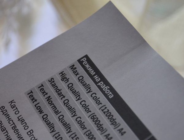

Като цяло Brother DCP-1622WE се представи доста добре, като единственият недостатък, който видях аз и колегите е, че върху отпечатните листове с хартия има механични следи от ролките на водещия механизъм на хартията.
Трудно е да се каже в момента, дали това е проблем на конкретната марка хартия или на конкретната тестова бройка принтер, но този въпрос смятам да изясня в бъдеще.
