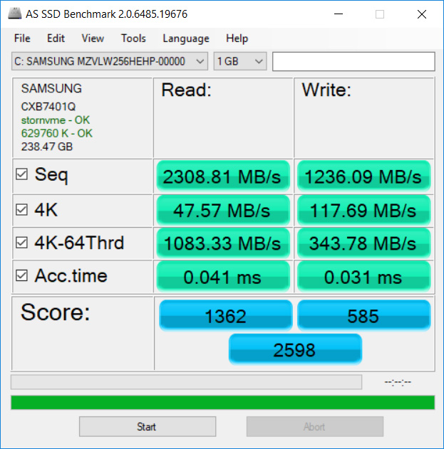

Твърдотелните дискове (SSD) продължават да стават все по-достъпни и бързи решения за съхранение на данни, но все още отстъпват като обем и цена на мобилните твърди дискове. Това обаче не означава, че не трябва да се възползвате от възможностите на технологията и то по най-удачния и достъпен начин, така че да си осигурите оптимално бързодействие на достъпна цена. Залагането само на голям мобилен твърд диск ви дава голям обем за съхранение на данни, но не ви позволява да постигнете максимална ефективност, което значи повече чакане да се зареждат разни неща. От друга страна бързите 512GB и 1TB SSD устройства все още не са на чак толкова достъпни цени и биха увеличили значително цената на мобилния компютър без реално да ви дадат чак толкова голямо предимство…
Към момента най-удачното решение от гледна точка на висока производителност на по-достъпна цена е да заложите на комбинация между SSD и HDD, така че да си осигурите бързодействие с операционната система разположена на флаш базирания носител, а за съхранение на големи обеми от данни да използвате магнитния диск. Тук особено удачно се наместват M.2-базираните SSD устройства, който не само осигуряват по-висока скорост на трансфер и бързодействие, но също така са и по-компактни и дават възможност за инсталация заедно с нормален 2.5-инчов твърд диск в едно компактно шаси. При такъв вариант едно бързо 240 GB или 256 GB М.2 NVME SSD устройство, заедно с 1TB твърд диск е чудесна комбинация и ще ви осигури отличен баланс между производителност и място за съхранение на данни.
