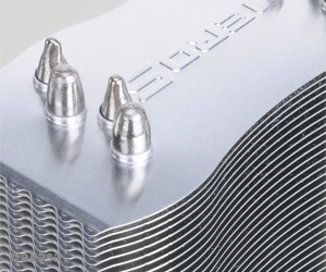

Още преди шест месеца Akasa представиха процесорния си охладител – Nero S, за съжаление оттогава мина доста време и вече си мислехме, че моделът няма да види бял свят, но се оказахме в грешка. Ето, че най-сетне охладителят официално влиза в продажба, точно навреме за Коледните празници.
Akasa_Nero_S_cooler_02

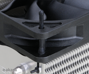

Akasa Nero S разчита на стандартна конструкция от четири топлинни тръби (heatpipes) с дебелина 8mm, които контактуват директно с процесора и отвеждат топлината към охлаждащ блок, съставен от 52 алуминиеви ламели, на свой ред обдухвани от един 120mm вентилатор със специална форма на лопатите, гарантираща по-голям дебит и по-нисък шум по време на работа. В общи линии стандартна конструкция за този тип охладители. Останалите спецификации на модела са следните:

Новият охладител носи точното означение Akasa Nero S (AK-CCX-4001HP) и се „цели“ във високия клас въздушни охладители на процесори. Доста трудна задача, имайки предвид, че там ще  срещне доста оспорвана конкуренция в лицето на „обичайните заподозрени“ – конкурентните модели, носещи марките на Thermalright, Scythe, Prolimatech, Noctua и други. Засега все още няма официални тестове на охладителя и реално не може да се прецени дали компанията е позиционирала продукта си точно, спрямо пазара. Разбира се, в случая позиционирането на продукта зависи преди всичко от цената, а тя засега не е известна.

  2. вентилатора е супоер, ама тоя директ тъч е безсмислен особенно с тая алуминиева плочка… виж, резултата щеше да е друг ако бяха взели идеи от арктик куулинг… отделно че никеловото покритие е ефектно но бая намаля топлоотдаването… ако беше черна мед друго щеше да е… (добре че пак са имали достатъчно акъл да не никелират тръбите в зоната на контакта…
