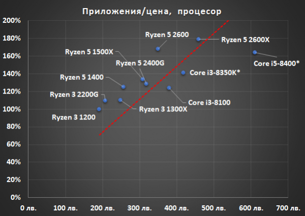

При текущите цени едва ли е изненадващо, че ако търсите обща скорост в приложенията, процесорите на AMD са със сериозно предимство откъм производителност/цена. Но дори и сред тях има по-добри, като се образува една втора линия, включваща Ryzen 3 2200G, Ryzen 5 1400 и Ryzen 5 2600, които представят най-добрата „сделка“ откъм процесорите. Предвид повишените цени, процесорите на Intel попадат „под чертата“, като донякъде изненадващо симулирания Core i3-8350K излиза най-изгоден сред тях, предвид че до преди месец беше една от най-лошите покупки. Но най-тежко е положението за Core i5-8400, който при близо 40% по-голяма цена дава по-ниска производителност от Ryzen 5 2600X, и дори от 2600, който е почти на половината на цената му.

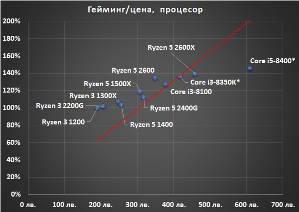

Втората диаграма е за гейминг, като при това положение процесорите на Intel стоят малко по-добре, поне що се отнася до i3 серията поне, като те поне успяват да седят „на чертата“. Отново, Ryzen предлага по-добро съотношение производителност/цена. Ако гледаме изцяло само откъм „стойност“, то най-изгодно ви излизат Ryzen 3 1200/2200G. При гейминга обаче нещата не са толкова прости, тъй като все пак трябва да покривате някакви минимуми като игруемост, така че невинаги най-добрата „стойност“ е най-добрия избор. В този смисъл, Ryzen 5 2600 е най-изгодният ви вариант, като комбинира много висока производителност, но все пак запазва отношението си над средното ниво и то прилично отгоре. Двата най-бързи процесора Ryzen 5 2600X и Core i5-8400 и двата остават „под чертата“, предлагайки сравнително лоша сделка за относително малко повишаване на производителността. Отново, при Core i5 положението е особено тежко.

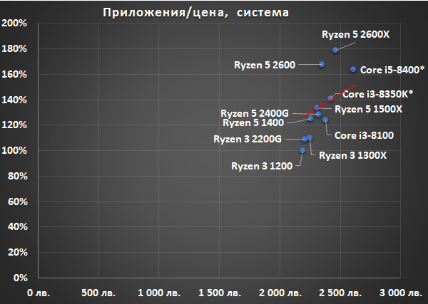

О да, нещата се променят сериозно. Голяма част от процесорите, които преди бяха сред най-добрите покупки, сега се оказват далеч под чертата – Ryzen 3, повечето Ryzen 5 и Core i3-8100 в този случай не са ви особено изгодни. И това е логично, тъй като на фона на цялостната цена, спестяването от по-евтиния процесор е далеч по-малко в процентно отношение, в сравнение с разликата на производителността. В този случай най-изгодно, и то далеч над останалите, излиза да вземете Ryzen 5 2600X, следван от Ryzen 5 2600. Дори изключително неизгодния, когато гледаме само цена на процесорите, Core i5-8400 е относително добро предложение. От 4-ядрените процесори точно на чертата се оказват Ryzen 5 1500X и Core I3-8350K. Лошото за последния е, че с него цената на системата е дори по-висока от тази на Ryzen 5 2600, а цялостната производителност – не е.

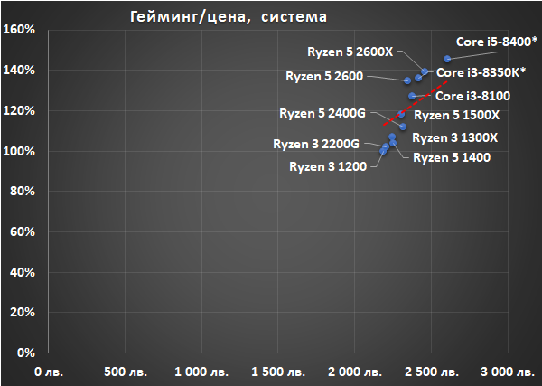

При гейминг резултатите нещата също са радикално променени, като най-изгодния ви вариант откъм производителност/цена, се оказва… цели 4 процесора. Ако се вгледате внимателно Ryzen 5 2600, 2600X и Core i3-8350K/Core i5-8400 лежат почти на една линия успоредна на средната стойност. Практически, който и от процесорите да вземете все ще ви е от полза и то напълно пропорционално на цената си (като част от системата). От останалите, Ryzen 5 1500X стои на чертата, а Core i3-8100 малко над нея. Останалите процесори не са толкова подходящи.
Все пак имайте предвид, че това е положението при дадената конфигурация. Ако подберете по-евтини части, нещата логично ще се променят. Например ако свалите графичният адаптер до Radeon RX580, който има около 60% от производителността на Vega64, то вероятно резултатите ви с всички процесори освен може би Ryzen 3 и Ryzen 5 1400 няма да имат разлика, а това ще намали и цената. Съответно най-изгоден може да се окаже доста по-нисък вариант.
