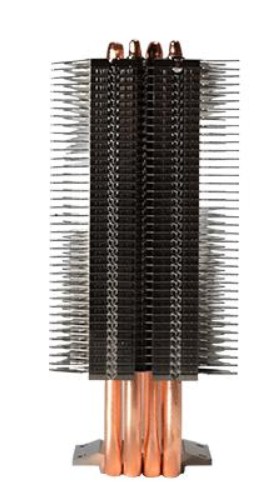

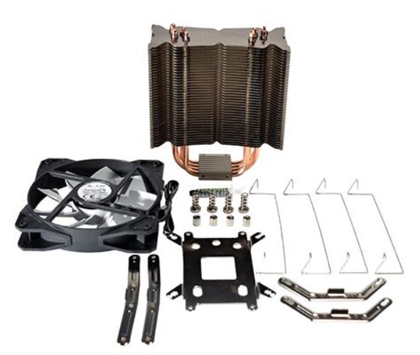

Пропуснахме в началото да споменем, че Gelid Tranquillo е CPU охладител тип “кула” и на него могат да се монтират до два 120 mm вентилатори.
Както вече стана ясно охладителят притежава четири медни топлинни тръби с директен контакт в основата и алуминиеви охлаждащи ламели

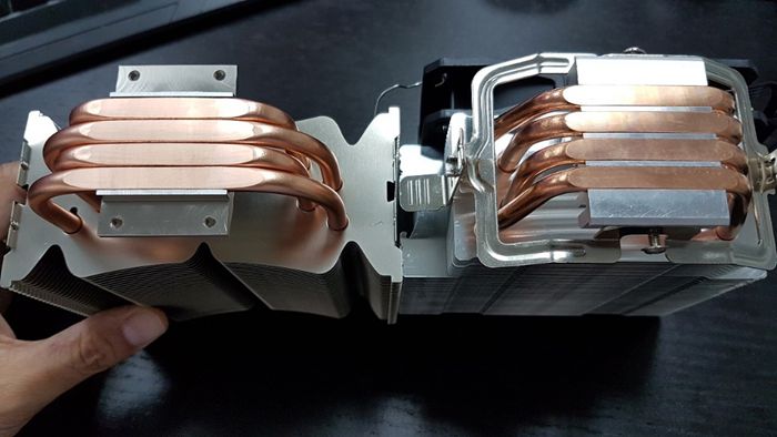

При Tranquillo Rev. 4 е на разположение технологията Enhanced Heatpipe Direct Touch, която представлява директна термична връзка между процесора и топлинните тръби. Тази технология осигурява по-голяма скорост на трансфер на топлина между процесора и охладителя.

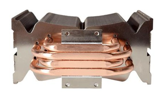

Както може да се види от снимката, в основата, която контактува с процесора, топлинните тръби са подредени плътно една до друга, без да има дистанция между тях, както е при стандартната реализации на тази технология, което допълнително подобрява топлообмена.

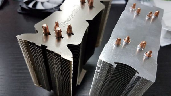

Rev.4 на охладителя също е подобрена с технологията Unique Heatsink Shape, която е резултат от прецизни софтуерни симулации и изчисления, което прави съпротивлението на въздушния поток на новия радиатор много по-ниско.
Технологията Stacked Soldered Heatpipe and Fin Technology осигурява най-доброто качество на връзка между топлинните тръби и охлаждащите ламели, като осигурява най-ефективно пренасяне на топлината вътре в охладителя.

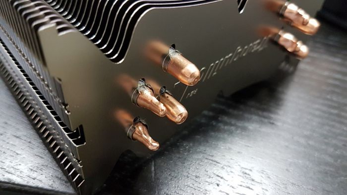

Също така, охлаждащите алуминиеви ламели при Tranquillo Rev. 4 са никелирани, за да ги предпазят от корозия, която влошава ефективността им.

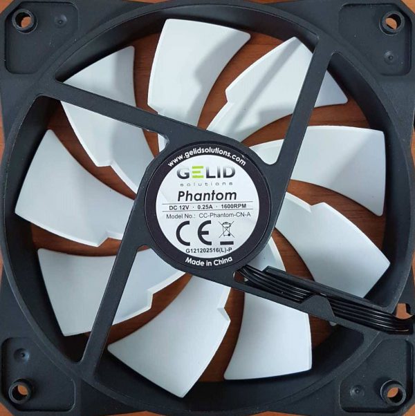

Tranquillo Rev. 4 пристига в комплект с подобрен 120 mm вентилатор с интелигентно GELID PWM управление. Той е снабден с новата технология Double Layer Blade, която се прилага за по-ефективно разпределяне на въздушния поток при ниска скорост.
Преработеният PWM чип елиминира „цъкащия” шум при ниски обороти, който е характерен при стандартните вентилатори.
Интелигентна GELID PWM крива управлява вентилатора в диапазона от 750 об./мин. до 1600 об./мин., като постоянно поддържа вентилатора на оптимални обороти за постигане на минимален шум.
Комплектът на Tranquillo Rev. 4 освен монтажните скоби, втулки и винтове за различните процесорни платформи, съдържа вентилатор, термопаста, ръководство за инсталиране и втори чифт скоби за закрепване на вентилатор, за монтиране на опционален (втори) вентилатор, който да подобри охлаждането.
