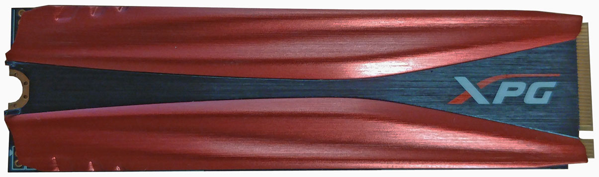

SSD-o е стандартен формат М.2 2280 и представлява една малка печатна платка.

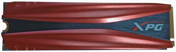

На пръв поглед прави добро впечатление, че ADATA са се постарали и Gammix S11 пристига със заводски монтиран тънък черно-червен алуминиев радиатор, на който е изобразено логото XPG. От друга страна, този радиатор е доста хилав и определено е съмнително какво точно върши – дали успява да намали температурата на SSD устройството или да я увеличи, или по-скоро е поставен за визуален ефект. Независимо, дали има или няма смисъл от него,  температурата на Gammix S11 при интензивна работа остава в нормални граници, като не надхвърля 36C ( в горещите месеци, едва ли ще надвиши 38-40C).

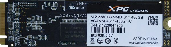

На гърба на SSD-o забелязваме интересна подробност – очевидно същото PCB използва модела SX8200, което е видно от маркировката. Разликите между тях са само в монтирания охлаждащ радиатор на Gammix S11. Използваната DRAM памет също е една и съща и е производство на Nanya. Така, че ако сте притежател на дънна платка, която пристига с радиатори в комплекта за M.2 SSD устройствата (например Aorus X470 Gaming 7), по-добре изберете SX8200.
