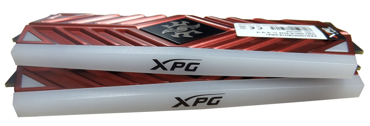

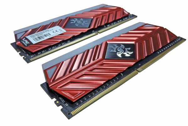

ADATA XPG Spectrix D41 не е толкова впечатляващ на външен вид като комплекта Spectrix D40, но въпреки това, той има свой уникален стил. ADATA предлага този модел памет в две цветови разновидности – с традиционните червени радиатори или с черни.
Модулите, които получихме от ADATA, са с черно PCB и от двете страни имат залепени червени охлаждащи радиатори (независимо, че са едностранни модули, тоест само от едната страна има чипове памет), които по същество представляват щамповани алуминиеви пластини.
Вече стана ясно, че комплекта ADATA XPG Spectrix D41 DDR4-3000 16 GB е съставен от два DIMM модула.

Горната част на всеки модул завършва с бял пластмасов световод/дифузьор с изобразено в центъра му лого XPG. Под него на самото PCB са разположени RGB LED диодите.
Световодът и по-големите радиатори, правят тези модули по-високи от стандартните и това трябва да се има предвид.
