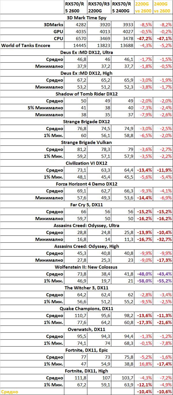

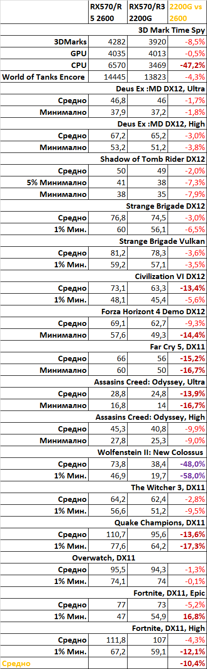

В началото резултатите тръгнаха сравнително в очакваното от мен русло с изоставане в рамките на под 10%, но след това започнаха някои изненади. В Civilization VI имаше вече забележим спад на средните кадри, но това донякъде е очаквано, след като установихме в теста на 12 процесора, че играта е относително добре многонишково оптимизирана. При Forza Horizont 4 Demo имаше отново по-голям спад, но при минималните кадри, което може да се отрази на качеството на игра. Но вече наистина по-сериозни станаха нещата при Far Cry 5, като там загубата беше цели 10 кадъра/сек (тези прословути 10 кадъра/сек :) ), което докара резултатите под границата от 60 FPS, при положение че в преждеспоменатия обзорен тест 2200G се справи доста по-добре. Резултатите в AC: Odyssey и Quake: Champions също отбелязаха значителен процентен спад, но най-драстично се оказа положението във Wolfenstein II: New Colossus, където стойностите бяха наполовина и реално беше почти неигруема от постоянни микронасичания! В игрите, тествани не на максимални настройки, спадът беше под 10% при средните, но във Fortnite 1% минималните отбелязаха над 15% надолу.
Крайния резултат е средно загуба от около 10%, но предвид резултатите в някои игри, нещата не стоят твърде добре. Особено странен ми се стори резултатът във Wolfenstein II и беше многократно претестван. Знаем вече, че Ryzen 3 2200G е способен да изкара над 150 FPS средно в него, а и видяхме че моделите с 8 GB памет дават много по-голям резултат в тази игра от RX570 4GB с Ryzen 5 2600. Което ме наведе на мисълта, че проблема е в недостига на памет на видеоадаптера. И причината за внезапния спад в тази и някои други игри е не друго, а използването на x8 ширина за PCIE шината на графичния адаптер в Raven Ridge базираните модели.
Вече чувам на фона виковете „Не е паметта, нишките не стигат, трябва повече нишки, GiVe MoAr ThReAdS“. За да изключим тази възможност, нека хвърлим в микса Ryzen 5 2400G, също овърклокнат на 3,9 ГХц, при което единствената разлика с 2200G остава броя нишки – 8, заради активираната SMT технология, вместо 4.
И не, не е от нишките. Да в няколко игри имаме леко подобрение на средните и минималните кадри с около или малко над нивото на статистическата грешка, като единственото по-сериозно подобрение е във Forza Horizont 4 Demo. Но пък за сметка на това има и обратния вариант – в AC:Odyssey, Quake Champions и  Overwatch имаме спад при минималните кадри и то доста сериозен. Средно – без разлика. Така че с този адаптер на са ви нужни повече нишки. Поне не и с този тип процесори.
Мисля че момента с недостига на нишки следва да бъде отхвърлен, основната възможна причина остава недостига на видео памет, в комбинация с недостатъчната пропускателна на х8 шината на процесора. И на второ място остава разликата в L3 кеш паметта като обем и скорост.
