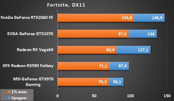

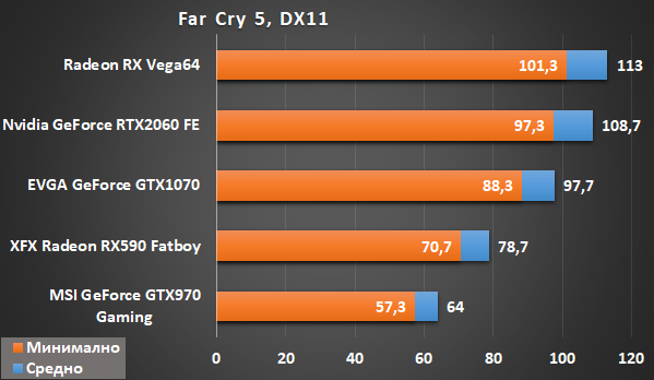

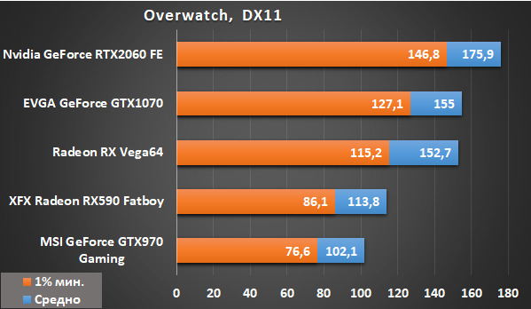

В DX11 игрите GeForce GTX970 очаквано се представя доста по-добре – в този случай само една игра е с резултат под 60 FPS, Assassins Creed: Odyssey, в която вероятно отново имаме проблем с недостиг на памет. Всички останали заглавия са малко или повече над 60 FPS, но това e донякъде е очаквано, предвид наличието на 3 eSports игри с относително стари енджини . В 3 игри GeForce GTX970 дори се оказва почти на нивото на Radeon RX590 – Fortnite, Overwatch и World of Tanks, така че ако мултиплеър онлайн игрите са любимата ви сфера, GTX970 все още е много адекватна за целта.
Разликата спрямо Pascal базираният GTX1070 отново е над 50% и достига 70% в AC: Odyssey, като добавката на Turing остава същата(~12%). Тук интересният момент е, че GeForce GTX1070 има 15% повече АЛУ/текстуриращи блокове, 12,5% повече ROP блокове и работи на около 43% по-висока честота, но в същото време разполага с ефективно около 31% по-висока пропускателна способност на паметта(разделената шина на GTX970 дава пиково 196 ГБ/с срещу 256 ГБ/с за GTX1070). Ако изключим двата тежки случая, в които Maxwell базирания модел се срива заради недостиг на памет, то демонстрираните около 55% предимство на GTX1070 са в рамките на очакваното от чисто количествените натрупвания и дори малко под това, т.е. Pascal не демонстрира някакви съществени подобрения на архитектурно ниво откъм производителност. Така че основните предимства идват от смяната на техпроцеса. На този фон демонстрираните 13% преднина на Turing пред Pascal, на фона на 6% по-високата честота на последния и наличието на 33% повече ROP блокове, показват реалните архитектурни подобрения в новата архитектура на Nvidia. Чисто количествено, ефектът е доста впечатляващ, би следвало да е еквивалент на около 20% при равни честоти, като част от това следва да отдадем и на новата GDDR6 памет.

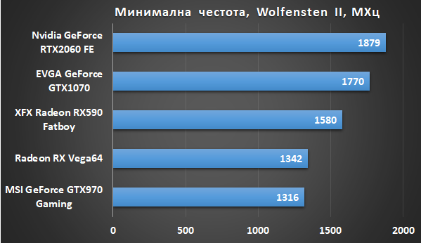

Няколко думи и за консумацията, като стойността за GeForce GTX970 беше измерена при намалена детайлност до High във Wolfenstein II, за да може да се натовари ефективно графичният адаптер, а не да опира в недостига на памет. Демонстрираните 245 Вт са на нивото на RTX2060, като Pascal остава малко по-ефективен, т.е. при него архитектурните промени явно са отишли не толкова към производителността, колкото за по-ниска консумация. За съжаление ситуацията за AMD остава същата както и през 2014-та година – Polaris и Vega харчат далеч повече от представителите на Nvidia, но поне демонстрират сериозен напредък откъм производителност. Всъщност ако гледаме съотношението между консумация и производителност, може да се каже че на AMD им е било нужно предимство в техпроцеса (14 срещу 28 нм), за да могат да изравнят ефективността на Maxwell с Polaris (RX590) и да напреднат напред с Vega. Междувременно и от Nvidia не са стояли на едно място, като Pascal демонстрира не само предимство от новия техпроцес, но и от архитектурните подобрения. На този фон Turing запазва почти същото ниво на ефективност, като Pascal, но подобрява производителността.
