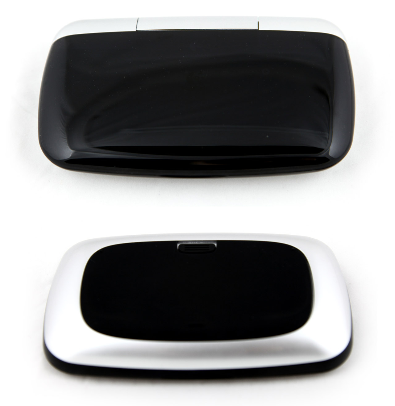

Logitech diNovo Mini, както вече стана дума е компактна клавиатура, която съчетава функционалността на клавиатура и мишка в едно малко и елегантно устройство. Корпуса е цялостно затворен, така че когато не използвате устройството неговия горен капак се затваря, а той покрива всички бутони и кара клавиатурата да бъде деактивирана, за да се пести електроенергия. И ако се чудите за какво точно има нужда от капак върху бутоните, то замислете се, че така те събират прах и не се цапат дори когато не се използва устройството, а да не говорим, че в затворено състояние то изглежда доста по-приятно и незапознат човек трудно би отгатнал за какво служи тази джаджа.

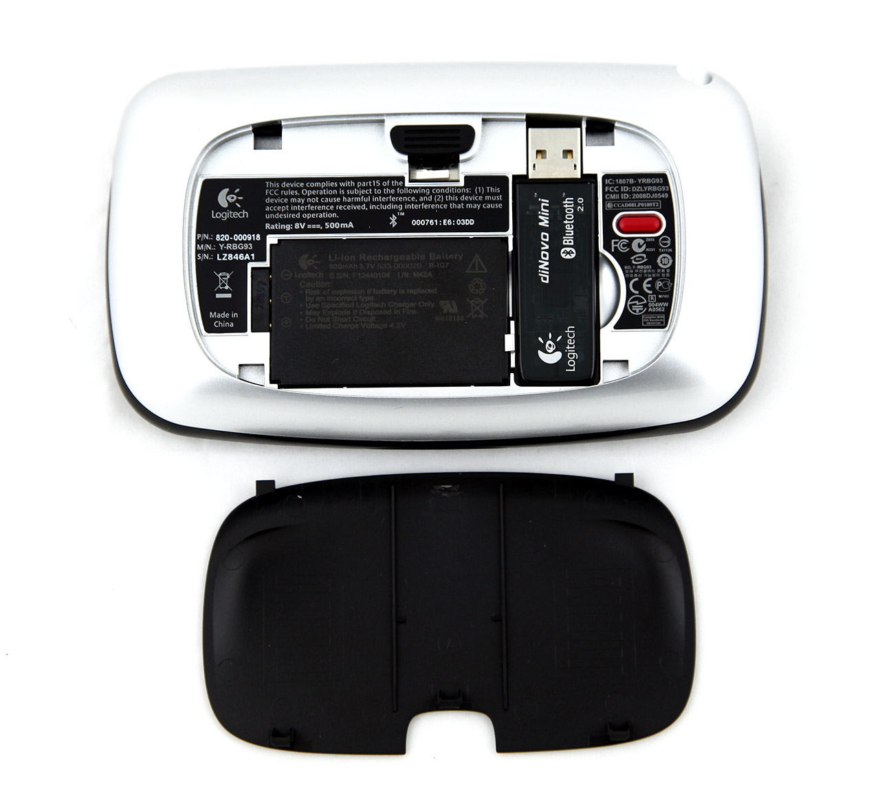

Отваряйки капака в долната част на устройството се открива достъп до неговата презареждаема литиево-йонна батерия (930 mAh, 3.7V), която много наподобява на традиционните батерии често срещани в разнообразни мобилни телефони. Според спецификациите с едно зареждане тази батерия би трябвало да осигурява до около месец нормално ползване, което означава, че няма да ви се налага да опирате често до услугите на захранващия адаптер. Освен това тук е предвидено и място за прибиране на Bluetooth USB приемника, който се използва за връзка с компютър или с PlayStation 3 конзола, както можете да видите и от наличния превключвател за избор на режим – PC/PS3. Хубавото на този Bluetooth приемник е, че той не се нуждае от специални драйвери, тъй като е предварително „закачен“ да работи само с конкретната клавиатура, така че е достатъчно единствено да го включите в компютъра и вече ще може да използвате клавиатурата (при нужда можете да натиснете червените бутони за осъществяване на връзката между клавиатурата и приемника). Като разстояние на което няма проблем с връзката имате на разположение до десетина метра, което би трябвало да ви е повече от достатъчно в почти всяка една ситуация, освен в някакви много специфични случай, така че няма нужда да се притеснявате за проблеми с обхвата.
