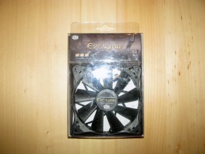

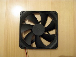

Наскоро компанията Cooler Master представи нов охладителен продукт от своята гама, а именно Cooler Master Excalibur 120мм вентилатор. Фирмата беше достатъчно отзивчива да ми изпрати един брой, за провеждането на тест и директна съпоставка с други продукти на конкурентни производители. Вентилаторът все още не се доставя и продава в Европа, затова смятам, че ще бъде интересно да го видим на “живо” как се представя. Провеждането на теста ще се извърши с помощта на специално направена стойка, контролер за вентилатори Cooler Master Aerogate 1, мултиметър и анемометър.

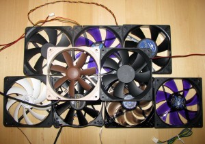

Като начало искам да покажа обща снимка на продуктите, които ще бъдат тествани.
Официални спецификации
Dimension 120 x 120 x 25 mm
Speed (R.P.M.) 600 – 2000 RPM ± 10%
Air Flow (CFM) 26.4 – 85.6 CFM ± 10%
Air pressure (mmH2O) 0.75 – 3.53 mmH2O
Noise 13 – 30 dBA
Bearing Type Barometric Ball Bearing
Fan Life Expectancy 100,000 hours
Voltage 12 V DC
Current (Ampere) 0.45A Max.
Power consumption 6 W Max.
Weight 127.8 g
Connector 4 Pin Accessory Rubber screw x 4
Metal screw x 4
Rubber pad x 4
4-to-3 Pin adapter x 1

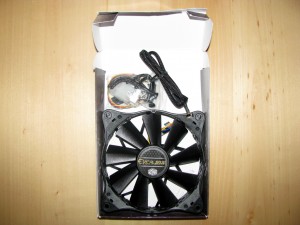

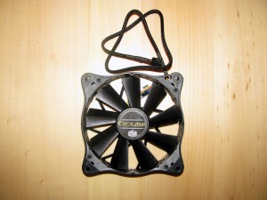

Вентилаторът пристигна в семпла прозрачна кутия. На пръв поглед се вижда само вентилаторът, но под сгънатия картон са разположени съпътстващите го аксесоари.

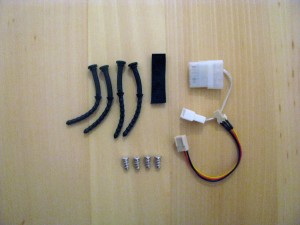

След отварянето на кутийката се вижда богатата като за вентилатор окомплектовка:
  1. Преходник към молекс захранване, което е стандартно за голяма част от съвременните вентилатори.
  2. Удължител на 3-пинов конектор.
  3. Четири гумени връзки за монтаж към кутия или охладител.
  4. Четири самонарезни винта.

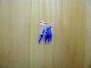

  5. И нещото, което най-много ми хареса и ми направи впечетление, са четирите гумени уплътнения за намаляване на вибрациите.

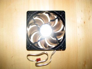

Самият вентилатор изглежда доста впечетляващ с нестандартната си конструкция и пробитите отвори от четирите страни за увеличаване на засмуквания въздух. Кабелът на вентилатора е слийвнат, а включването му става посредством 4-пинов PWM конектор, което го прави добър вариант, както за охлаждането на голям процесорен охладител, така и за подобряването на въздушния поток в съвременните кутии със слотове за 120мм вентилатори.

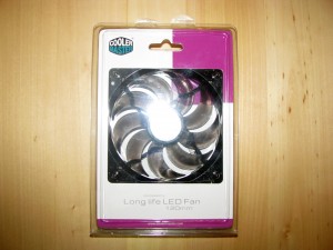

Следващият модел вентилатор, който ще бъде включен и тестван, е отново модел на фирмата Cooler Master, като неговото наименование е Cooler Master Long Life 120mm 2000rpm.
Dimension (W / H / D) 120x120x25 mm
Voltage 12VDC
Current (Ampere) 0.35A
Input (Watt) 4.2W
Speed (R.P.M.) 2000 R.P.M.
Air Flow (CFM) 69.69 CFM
Air pressure (mmH2O) 2.94 mmH2O
Fan Noise Level (dB-A) 19 dB-A
Weight 116 g
Bearing Type Long Life Sleeve
Fan Life Expectancy 50,000 hours
Screws 4 pcs
LED number 4 Blue LED
3 to 4 pin Adapter 3 to 4 Pin Adapter
Cooler Master Long Life 120mm 2000rpm пристига в здрава пластмасова кутия, в типичните за фирмата цветове.

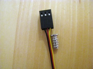

Когато за първи път този вентилатор попадна в ръцете ми, бях изумен от агресивния му и обещаващ дизайн. За жалост обаче останах разочарован от опаковката, от тънкия кабел, чрез който се включва вентилаторът и абсолютно никаквата окомплектовка.
Още не мога да разбера, ако обикновен потребител няма самонарезни винтове, по какъв начин ще го монтира към кутия или процесорен охладител.
Освен това, в мен се появи въпросът колко ли дърпания ще издържи тънкото кабелче, което прави връзката между 3-пиновия конектор на вентилатора и дънната платка. Другото странно нещо е, за какво е тази шест годишна гаранция на вентилатор и какво ще му се сервизира. Разбира се, това няма директно значение за този тест.

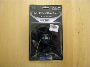

Като следващ участник в тестовете ще видим NB-BlackSilentFan XLP (PWM).
Weight :  125g
Operating Voltage : 5-13,8 V
Start Voltage : 4,5 Volt
Input Power : 2,64 Watt
Input current : 0,22A (Max)
RPM at 12V : 1000 – 2000 (+/- 10%)
Dielectric Strength : 5 mA (Max)
Static Pressure : 2,653 mm-H2O
Airflow max. m /h : 69-128 m3/h
Acoustical Noise (dB/A) : 14-31 dB/A
Connector : 4 Pin Molex incl. RPM signal
Моделът се продава в магазините в пластмасова опаковка с хартиен гръб, която според мен е абсолютно достатъчна като опаковка на вентилатор. Насочих се към него, тъй като се оказа, че по родните магазини Scythe Slipstream 1900 е само част от онлайн каталозите. За жалост не можах да го открия, но и NoiseBlocker изглежда сериозен вентилатор. Моделът се вкючва към дънната платка посредством 4-пинов PWM конектор. Това е доста голямо удобство при условие, че се търси най-ниско ниво на шум. За жалост обаче в теста няма да тествам шум.

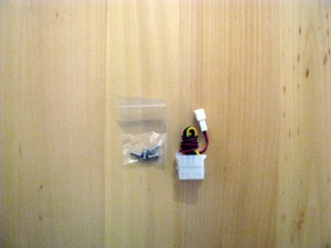

След 5 минутна яростна борба с телбода на опаковката, се натъкнах на единствената окомплектовка към модела, а именно – четири гумени скрепежни елемента (доста време се чудих как се казват).
Тук останах малко разочарован, но какво да се прави – фирмена политика. И разбира се, според фирмата производител, вентилаторът е с 3 години гаранция. Странно, но така и не я получих. Пък и за какво ми е? Все пак едва ли някоя себе си уважащата фирма ще тръгне да сервизира перка с корпус.

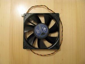

Шестият участник в тестовете е Vantec Stealth 120mm.
Operating Voltage : 12 V
Input Power : 0.96 Watt
Input current : 0,08A (Max)
RPM at 12V : 1500RPM
Airflow max. : 53 CFM
Acoustical Noise (dB/A) : 28 dB/A
Connector : 3 Pin

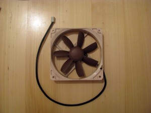

Последният участник в теста е Noctua S12 1200rpm.
Operating Voltage : 120 V
Start Voltage : 4 Volt
Input Power : 1.20 Watt
Input current : 0,1A (Max)
RPM at 12V : 1200 (+/- 10%)
Static Pressure : 1.31 mm-H2O
Airflow max. m /h : 108 m3/h
Acoustical Noise (dB/A) : 18.1 dB/A
Connector : 3 Pin Molex incl. RPM signal

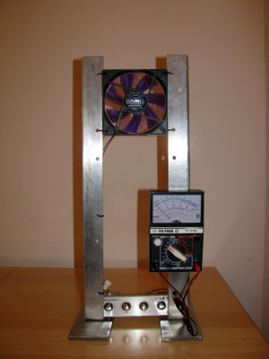

След направения преглед на участниците в теста, дойде ред да погледнем и самата експериментална постановка.
За провеждането на тестовете ще бъдат използвани:

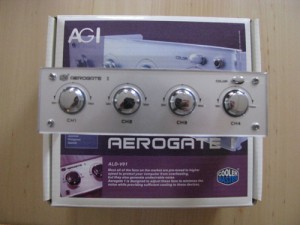

Cooler Master Aerogate 1 за прецизно контролиране на входното напрежение на всеки вентилатор. Вентилаторите ще бъдат тествани на 7V / 9V/ 12V.

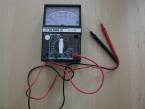

Мултиметър за измерване и установяване на напреженията по време на тестовете. Предварително съм измерил изходните напрежения при минимална позиция (7V), средна позиция(9V) и максимална позиция(12V) на Cooler Master Aerogate 1.

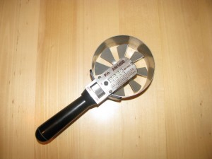

Анемометър за измерване на въздушния поток. Не мога да гарантирам, че уредът е идеално точен, но ще направя всичко възможно да тествам вентилаторите при еднакви условия.

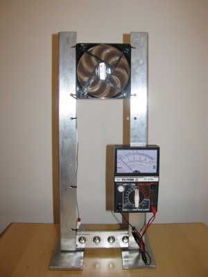

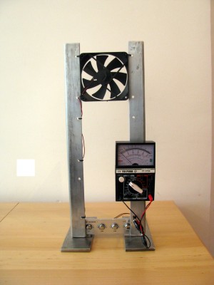

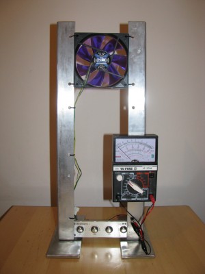

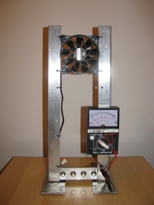

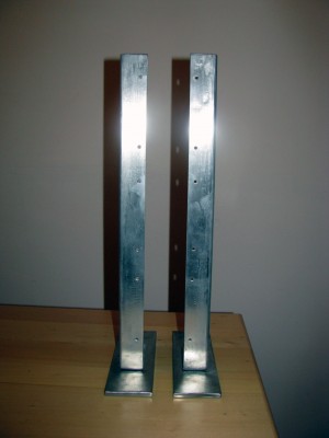

Специално създадена за теста стойка. За крака на стойката е използвана 8мм дебела неръждаема стомана, а за вертикалните релси – 5мм алуминиев винкел.
И накрая – добре познатите на всички кабелни връзки.

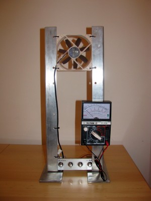

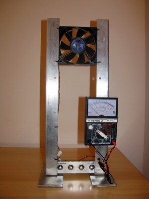

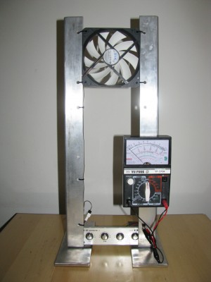

След дълго чакане да пристигне анемометъра за измерване на въздушния поток, дойде време и за реални тестове. Те са проведени по следния начин:
Всеки един вентилатор е монтиран поотделно на стенда, за да се избегне смесване на въздушните потоци. С помощта на регулатор за оборотите на вентилаторите всеки един от тях се тества при 7 / 9 / 12V, като за да се намали грешката се правят три последователни измервания с анемометъра и резултатът се усреднява. На база усреднения резултат се правят изчисления и се определя потокът, който преминава през вентилаторите в m³/h (кубични метри за час).
За регулиране на точното напрежение, подавано към вентилатора, използвам мултиметър. На база на резултатите е направена и сравнителна таблица.
Първият вентилатор, монтиран на стенда и тестван, е Cooler Master Excalibur 120mm.
Вторият вентилатор, монтиран на стенда и тестван, е Cooler Master Long Life 120mm 2000RPM.

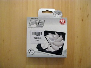

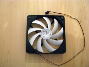

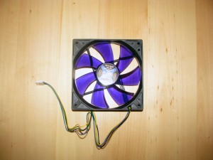

Третият модел, подложен на тест, е Arctic Cooling F12.

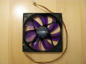

Следващият участник в теста е NoiseBlocker XLP 2000.

Последният участник, монтиран на стенда, е Noctua S12 1200rpm.

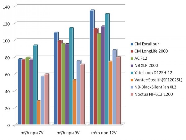

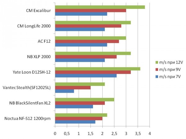

В графиките са изведени резултатите от тестовете на всички модели вентилатори:
Преди да напиша изводите на база на тестовете, които проведох, искам да уточня няколко неща. Тестовете за измерване на въздушния поток са направени в домашни условия, като не взимам предвид температурата на въздуха и неговия вискозитет. От което следва, че резултатите са относителни и моментни по време на измерването. Всеки вентилатор е измерен по три пъти на всяко напрежение и е отразен средно аритметичният резултат:
Скоростта е измерена в (m/s);
Напрежението във (V);
Площта на вентилаторите в (m²);
Дебитът е пресметнат в (m³/s) и изчислен за (m³/h);
Към стойностите искам да добавя и отклонение от ±10%.
По време на измерванията отчетох средните скорости на движение на въздуха през вентилаторите:
След няколко часа монтиране, регулиране и измерване, стигнах до следните изводи:

  2. Cooler Master Long Life 120mm – много приятен вентилатор. Доста хора го имат или са го виждали, така че не смятам да се впускам в подробности. Масивна и надежна изработка, но единственият недостатък, който виждам в него е липсата на PWM регулиране. Доста добър поток на прекрасна цена по българските магазини.
  3. Arctic Cooling F12 – тук чувствата ми са доста красноречиви. На пръв поглед евтина китайска изработка, но пък като поток не е никак зле. Според мен вентилаторът е подходящ за монтаж върху кутия. Кабелчето му е дълго и може да се включи почти от всякъде директно към дъното. За процесорен охладител (за голям овърклок) просто е слабичък. Няма PWM, така че за допълнителна регулация ще трябва и допълнителен регулатор за вентилатори. Цената обаче му е доста висока спрямо производителността, която предлага.
  4. Noise Blocker XLP 2000 – след теста останах очарован от този продукт. На фона на останалите модели предлагани от тази фирма, просто този вентилатор не би трябвало да носи тази марка. Моделът е с голям въздушен поток, но пък и нивото на шума е доста високо. PWM контрола го прави подходящ, както за монтаж на процесорен охладител, така и за монтаж на кутия.  Около този продукт най-много ми хареса цветовата гама на перката и корпуса.

  6. Vantec Stealth (SF12025L) – не знам дори защо го тествах. Ужасен вентилатор. Изключително слаб поток, а дори не е тих. Докато го тествах на 7 и 9V се чуваше странно жужене, което беше на импулси. На 12V пък си стана прилично шумен.

  8. Noctua S12 1200rpm – аз лично останах разочарован. Навсякъде, където съм гледал модели от тази марка, ги хвалят. За жалост, аз не видях нищо съществено. Стандартен, клонящ към слаб, поток спрямо останалите модели подложени на тестовете. Единственото, което ми направи впечатление, е цветовата гама, която са избрали производителите. За жалост и това не ми хареса.

  1. AC F12 идва с 4 самонарезни винта и една лепенка АС. Някой ти ги е спестил. :) Опаковаката наистина е ужасна. Едвам изкарах вентилатора от там. Кабелът също е доста тънък. Иначе съм на мнение, че цената му от 10лв си е напълно нормална, предвид това което предлага. Има и малко по-скъпа версия с PWM, но пък и голяма част от дъната предлагат контрол на оборотите не само чрез PWM, но и чрез промяна на напрежението. Да не говорим че някои PWM вентилатори са с долна граница от 1000 оборота (тук се радвам, че CM не са направили същото с техния Excalibur), което според мен е глупаво, защото много малко 120мм вентилатори са достатъчно тихи при 1000 оборота. XLP например не е, а и има слаб въздушен поток.
    При 7V АCF12 е почти на едно ниво (според графиките) с Excalibur, LongLife и XLP. Да не говорим че това е 1350 rpm вентилатор. При 9V Excalibur дръпва напред, LongLife има малка преднина, а XLP е точно на нивото на F12. Не разбирам кое те разочарова в представянето му. Мен лично ме разочарова XLP. Няма кой знае какъв поток и е шумен. LongLife също ме дразни, че има някакъв шум при почти всякакви обороти (3 отделни бройки, купувани по различно време), но поне духа повечко, а и е доста по-евтин.

    1 – личи, че не са пестени време и усилия и всичко е изпипано.
    2 – метода на изчисленията с многократно измерване и осредняване вдъхва доверие.
    3 – резултатите са показани обективно – няма „то тука пише еди колко си, ама вие не го гледайте“.
    Поздравления, полезно и сериозно ревю. Дано да се виждат повече такива.

    Щом мислисш, че сравнението на въздушния поток на различни (като показатели) вентилатори само и единствено при еднакво напрежение е обективно, добре. Не мен не ми се пише повече, а и няма смисъл.

    Първо: искам да уточня, че това не е ревю, а ТЕСТ между няколко модела вентилатори. Теста започва с описанието на Excalibur-a тъй като той е единственият модел който все още не се предлага в България и ми беше най-интересен.
    Второ: AC F12 ми беше продаден без лепенка и самонарезни винтове. За мен модела се продава както съм го получил. От което следва, че няма да редактирам описанието на теста по никакъв начин. Няколко пъти написах, че този тест е на база сравнение между няколко модела и че изразявам свое мнение.
    Трето: За пореден път ще кажа, че теста беше направен с идеята да се тества потока на всеки модел. Шума в този случай мен не ме интересува. Едва ли има някой който да гони екстремен клок на процесор и да гледа да е тихо.

    В случая ти си избрал такива условия за тестване – това са резултатите. Въпрос на лично решение и налично оборудване :). Който има различно мнение относно методиката на тестване и има налично оборудване, винаги може да направи алтернативен тест и да напише статия в която да сподели получените резултати. За съжаление обаче желаещите не са никак много ;).
    @Аньо Нимен – макар и мнението ти да е „силно“ аргументирано ще направя малък коментар – нито тук (на страниците на сайта), нито във форума има цензура на коментарите както ти „намекваш“! Ако не си го разбрал, значи си потребител на сайта и форума от скоро. Тук водим дискусия, не насаждаме мнения и не определяме кой е велик! От дискусията се раждат добрите идеи и истината… Толкова е просто!

  27. Резултатите които съм получил са правени при абсолютно същите условия за абсолютно всички вентилатори. Дали съм прехвалил Еxcalibura незнам, но пък затова го и дадох на Bombera да си поиграе с него. Можете да му зададете въпроси около продукта. Мога да го дам на всеки един който реши да го тества лично. За жалост по време на демонтажа от стойката едното ребро от перката беше счупено и го лепих. Който го иска може да ми пише лично в форума.
    Следващото нещо което силно ме вълнува е AC F12 и как всички скочихте да защитавате вентилатора. За пореден път ще кажа, че ТЕСТА беше за въздушен поток. Ако ще и да е най-тихият вентилатор в света в конкретния тест изобщо не ме интересува. В интерес на истината при следващият мод който обмислям ще използвам него. Като поток може и да догонва Long Life 120, но въздушното налягане е в пъти по-слабо. И аз и вие го знаете.
    И като за последно. Мислех да проведа тест между поне 5 140мм вентилатори от който имам само 1(CM 140mm black), за жалост цените на другите модели ми излизат малко скъпички. Освен това пък NB са на безумни цени.
  28. Може спокойно да помолиш примерно Декада или Плесио да ти предоставят бройки за теста, има достатъчно от тях, които четат както сайта, така и форума и предполагам все ще разполагат с разопаковани бройки или пък такива, които могат все пак да ти дадат да пробваш, мисля че си заслужава да се пробва, не е нужно да ги купуваш, това са хвърлени пари на вятъра – буквално. :)Иначе по твоите думи счупил ли си перка от Excalibur-а, брой го за умрял, никога няма да е същия. До колкото за тестовата установка, забелязвам, че стойката ти има дупки и за 14см фан, но как ще усигуриш място за свободно преминаване на потока? Самите „кули“ не са закачени една към друга и можеш да ги местиш или?
  29. Сто процента съм сигуре, че нито Декада, нито Плесио горят от желание да ми дадат вентилатори за около 150-200лв.
    Excalibura претърпа проишествие като го опуснах и падна върху ръба на усилвателя ми и едно от ребрата се отчупи. За мое щастие имаше малко ръбче което ми помогна да фиксирам перката перфектно. Единственият начин да разбереш, че перката е лепена е като видиш белия налеп около лепеното. А ако ти кажа, че съм го мерил след като е лепен ?
    Стенда е две кули които не са фиксирани. Мога да монтирам до 300мм вентилатор. Стойките са с идеално гладка повърхност и отдолу слагам гума по време на тестовете. Реално монтираният вентилатор с четирите кабелни връзки ги прави като една конструкция.
  30. „Като поток може и да догонва Long Life 120, но въздушното налягане е в пъти по-слабо. И аз и вие го знаете.“
    И по-горе си писал, че F12 е създава много по-слабо въздушно налягане. Сподели някакви тестове ако си правил. Не е задължително да са с апаратура и в mmH2O, но явно си определил по някакъв начин, че LongLife е с по-високо въдушно налягане. Аз мога само да предполагам, че е така, също както бих предположил, че LongLife е с по-голям въздушен поток от F12.
