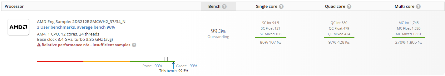

С наближаването на дебюта на предстоящото ново поколение процесори Ryzen 3000 с архитектура Zen 2, в медиите се разкрива все повече информация за тях. Последната е записан резултат на инженерен образец 12 ядрен процесор от серията Ryzen 3000 в базата данни на UserBench. Като се вгледаме в подробностите е важно да отбележим, че това е инженерен образец, който всъщност не никак нов и ни е познат от преди няколко месеца. Този път той е поставен в нова дънна платка и има кодово наименование AMD Qogir-MTS. Този процесор е със сравнително ниска тактова честота, както може да се очаква за инженерен образец. Той работи на базова тактова честота от 3.4 GHz и Turbo boost честота от 3.7 GHz. Разбира се, най-вероятно финалната версия ще работи на значително по-високи тактови честоти от тази в момента.

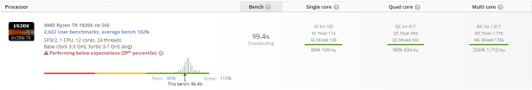

Процесорът е свързан с непретенциозна памет DDR4-3200 на Micron на неизвестни тайминги и 500GB HDD. Това разбира се не е интересната част. По-интересното е как този чип се позиционира спрямо съществуващия 12 ядрен AMD Ryzen Threadripper 1920X. Вижда се, че е малко по-бърз при операции с плаваща запетая, въпреки че има малко по-ниска тактова честота, което ясно показва, че Zen 2 осигурява подобрено IPC, спрямо предшествениците си. Това, в съчетание с възможността 7nm да работи на още по-високи тактови честоти, означава, че можем да очакваме сериите Ryzen 3000 да доставят добра еднонишкова производителност, която досега беше в основата на всички критики, към Ryzen процесорите.

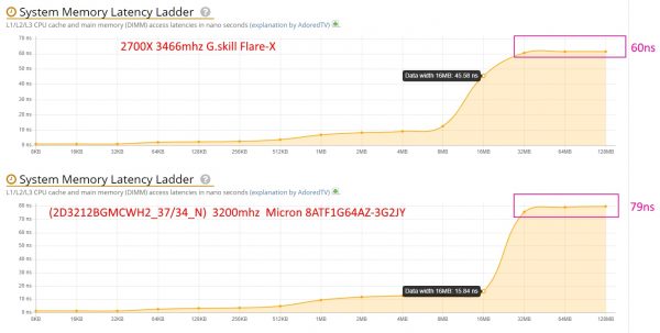

Интересно е да се сравнят латентностите спрямо Ryzen 2700X
Както може да се види от графиката, много ниско закъснение се поддържа до 16mb – това е само размера на L3 CCX, а самият 8-ядрен чиплет има 32MB L3. Тогава обаче се случва нещо странно, когато четете 32mb, т.е. от съседната APS, забавянето се увеличава до внушителните 75ns, а в 2700X тази цифра е 45ns.
Четенето на L3 от втория кристал и четенето от RAM са на същото ниво приблизително 79ns.
