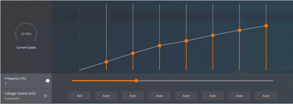

AMD също отбелязва в блог поста си, че при Navi има значително по-прецизно управление на тактовите честоти, благодарение на увеличената им резолюция, което подобрява управлението на мощността на GPU. Също така AMD преминава от фиксирани DPM състояния, към високо прецизна система за управление на тактовата честота, която отчита натоварването, температурите и мощността, за да извлече най-високите възможни тактови честоти за всеки един компонент.
Фиксирани DPM състояния (Vega 64)

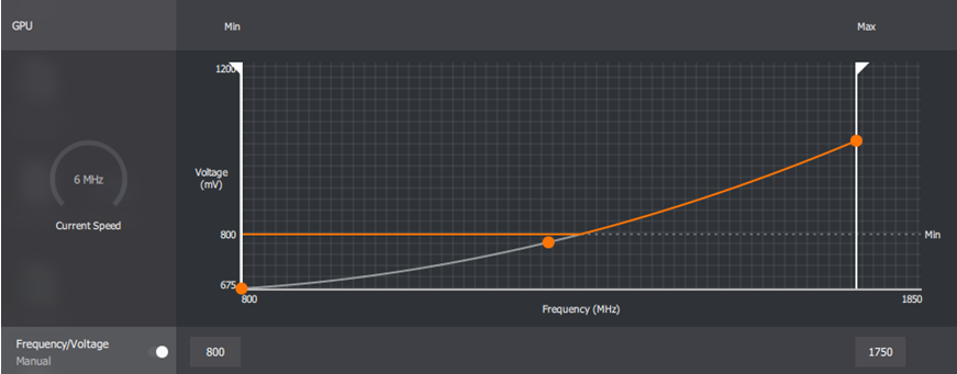

Множество фини стъпки при серията Radeon RX 5700
Вместо малък брой фиксирани DPM състояния в предходните RX графични процесори, серията Radeon RX 5700 има стотици Vf дискретни състояния, между тактовата честота на празен ход и теоретичната „Fmax“ честота, определена за всеки модел GPU. При серията графични процесори Radeon RX 5700 този по-фин и отзивчив подход за управление на Vf състоянията на GPU е допълнително съчетан с по-усъвършенствана архитектура за адаптивно честотно скалиране (AVFS).
