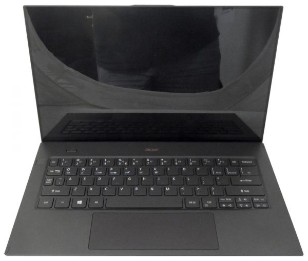

Дизайна на Acer Swift 7 може да се опише достатъчно добре с няколко цифри, описващи габаритите и теглото му: 318 x 192 x 9.95 mm; 0.89 кг. В дизайна на Acer Swift 7 има четири основни акцента и това са:
  • ниско тегло
  • дебелина подобна на MacBook Air
  • тънка рамки на дисплея
  • материал на корпуса.

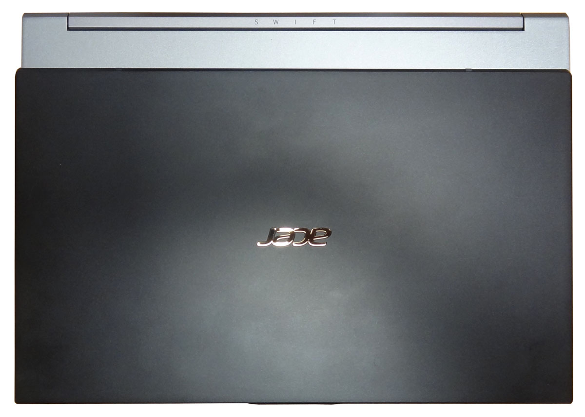

Именно последният позволява този тънък размер и ниско тегло на Swift 7. Лаптопът използва магнезиева сплав, а не по подразбиране алуминиева, която е масовият избор при лаптопите от висок клас. Магнезият е по-лек и по-здрав при еднаква дебелина. Ето защо този материал се използва в лаптопи, където теглото е критичен параметър. Има обаче една особеност на магнезия, че при допир е по-топъл и няма типичното усещане за метал, каквото има например алуминият. По-скоро усещането наподобява пластмасова повърхност и това е причината да не се използва толкова често. Разбира се, вкусове всякакви и има хора, на които пък металното усещане не им харесва. Така, че дали сте от първите или вторите, няма особено значение, защото Acer Swift 7 е един от най-добрите лаптопи за разни кратки почивки през уикенда или работни пътувания, когато се опитвате да натъпчете всичко в чантата за самолета.

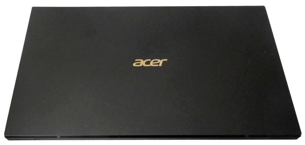

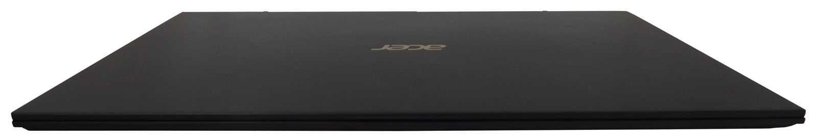

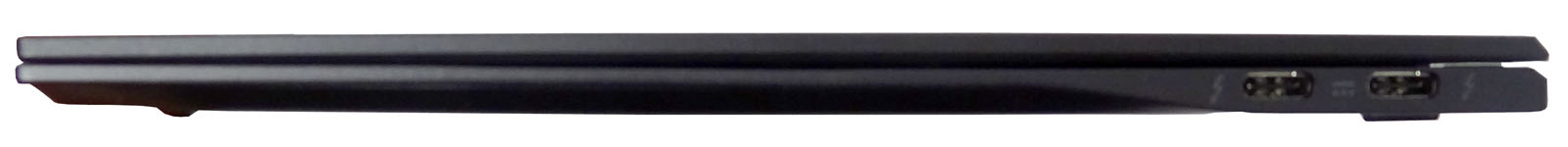

Лаптопът тежи само 890 грама и е толкова тънък, че заема по-малко място в раницата, отколкото специфичните подплънки (буфери), които имат повечето раници предвидени за лаптопи. Даже вътрешната картонена опаковка, в която е поставен самия Swift 7, ако не по-тежка, е колкото самия лаптоп на тегло.
Swift 7 също е с по-компактни размери от повечето 14-инчови ултрабуци. Това до голяма степен се дължи на изключително тънката рамка на дисплея, която е само 3 mm, а в долната част – 6 mm.
Именно това е дало основание на маркетолозите в рекламните брошури да го рекламират като безрамков дисплей. Спомням си преди време какво внимание получи Dell XPS 13, именно за изключително тънките си рамки, но пък за сметка на това, в долната част не беше толкова тънка, което беше дало отражение на габаритните му размери. Swift 7 е много тънък и лек и съвсем резонно предизвиква подозрение и скептицизъм относно неговата здравина. Това чувство се подсилва още, когато го хванете в ъгъла и го повдигнете и усетите, че като че ли корпуса леко поддава. Това ни кара да мислим, че е на прага да се разпадне, но всъщност не е така, защото корпуса му е наистина доста здрав, благодарение на магнезиевата сплав, от която е изработен.

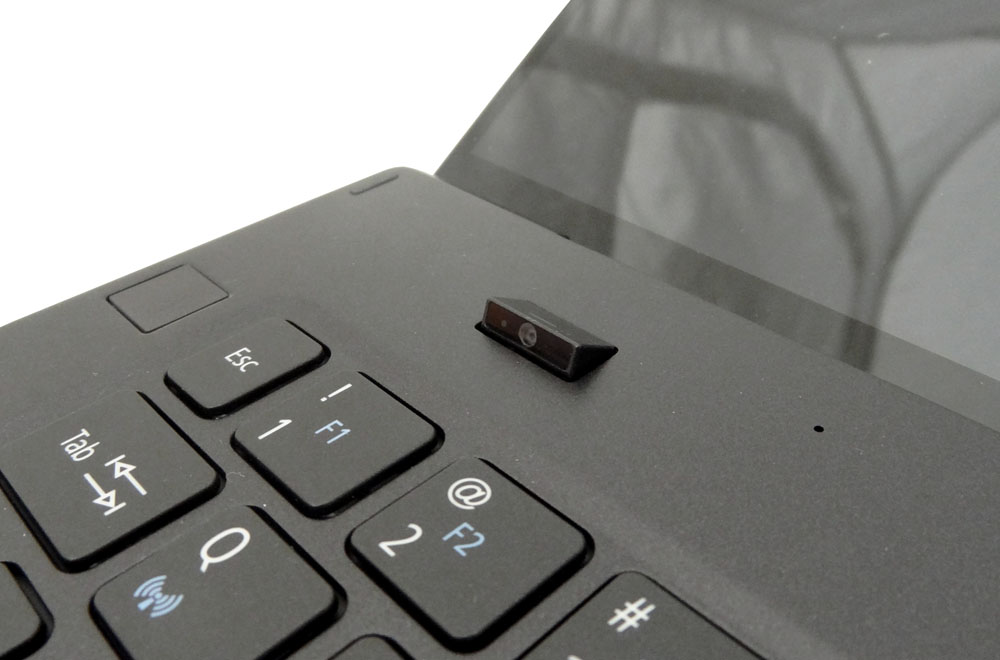

Все пак при Acer Swift 7 (2019) също ще откриете едно екстравагантно решение. То е свързано с уеб камерата, за която няма място отпред, на горната рамка на дисплея и поради тази причина Acer са използвали нестандартно решение: тя е „скрита”, в лявата част на лаптопа, над клавиатурата под едно капаче, което лесно бихте сбъркали с Power бутона. При натискане (подобно на бутон на химикалка), капачето се отваря и вече може да се използва камерата. Като замисъл е добре, но не и като реализация. Проблемът е, че от една страна камерата се намира в лявата страна на лаптопа, а от друга, леко надолу и когато водите видео разговор с някой, трябва да преместите главата си в малко необичайно положение, за да влезете в кадър. Очевидно от Acer са наясно с това, но са направили компромис с ясната мисъл, че повечето хора едва ли често ще използват уеб камерата, ако даже изобщо я използват.
