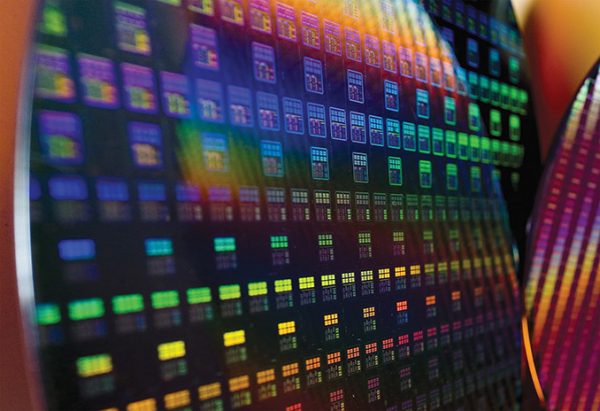

Според източници от индустрията на ресурса DigiTimes, TSMC ще започне масово производство на 5 nm полупроводникови чипове през март 2020 г. Влизайки в масово производство две години след въвеждане на производството на 7 nm силиций, се опитва отново да върне закона на Мур.
Изградена с помощта на Extreme Ultra-Violet литография (известна също като EUV), 5 nm (node) технологията трябва да използва съществуващите FinFET транзистори, но с доста подобрения в скоростта, мощността и плътността в сравнение с настоящата 7 nm технология. Предполага се, че скоростта ще се увеличи с около 15%, докато плътността ще се подобри с цели 80%, което е отлична новина за всички клиенти на TSMC. Налице е също така забележимо намаляване на мощността и вече е възможно да се намали консумацията на енергия с около 30%, като същевременно не се губят допълнителни подобрения на скоростта и плътността, които новата 5 nm възлова точка носи със себе си.

Последното изречение не е съвсем коректно. 30% е по-икономичен при същите честоти спрямо предния тех процес, 15% е по-производител(пик) при еднаква консумация на дадения чип спрямо същия на стария тех процес, не може и двете едновременно. Зависимост в честотите/консумацията не е линейна, но все пак добра стъпка напред.
