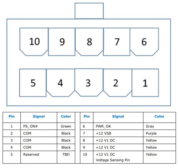

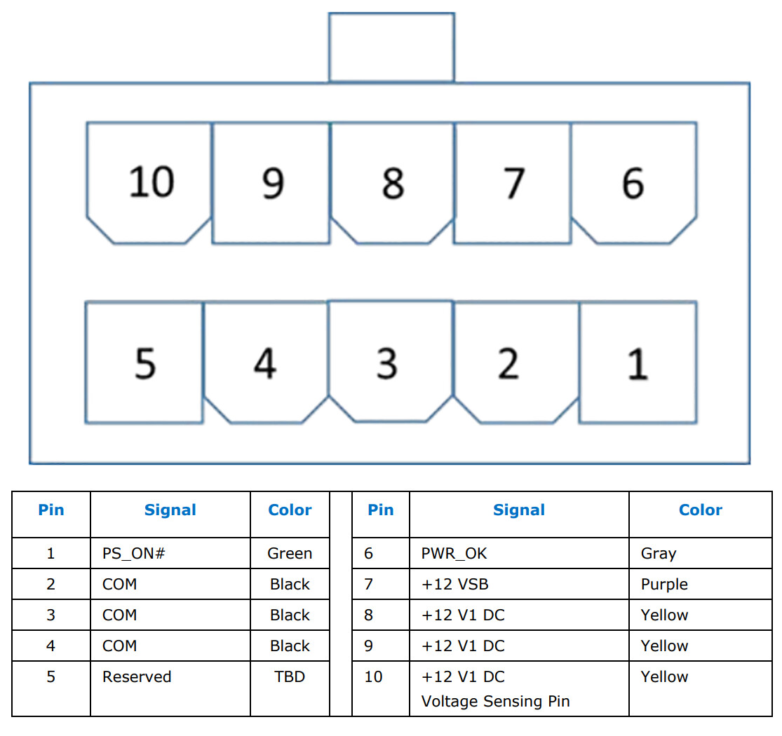

По време на изложението CES 2020, на щанда на FSP имаше на пръв поглед незабележимо изглеждащ захранващ блок. При по-внимателно заглеждане на въпросното PSU беше забелязан любопитен 10-пинов конектор на мястото на стандартния 24-пинов ATX. FSP500-30AKB се оказва първият публичен експонат на истинския 12V PC стандарт за PSU, който се лансира от Intel и който се нарича „ATX12VO“ (Advanced Technology eXtended 12-Volt Only). Според спецификацията, захранването има захранващи линии с напрежение +12 V и +12 VSB и премахва линиите +5 V, +5 Vsb и +3.3 V. Това значително опростява дизайна на PSU, тъй като при съвременните компютри 5V&3.3V отдавна са се превърнали в „мъртви напрежения“. Компютрите все пак се нуждаят от +5V (например за USB), но за тази цел може спокойно VRM регулатора от захранващия блок да се премести на дънната платка. В телекомуникациите от десетилетия се използва подобен принцип с едно стандартизирано захранващо напрежение, така че компютърната индустрия е доста консервативна в това направление.
Стандартът Intel ATX12VO може да дебютира до 2020 г., посредством следващата генерация десктоп платформа на компанията, която ще разполага с 10-пинов конектор вместо 24-пинов. Остава да видим дали Intel ще има желание да помогне за прехода от текущите PSU към новия стандарт, като партньорите, които произвеждат дънните платки, добавят и някакъв вид 24-пинов към 10-пинов адаптер-преходник. Основният проблем при подобен адаптер е, че трябва активно преобразуване на 5VSB към 12VSB, което усложнява нещата и неминуемо ще доведе до някои ограничения.
Както и досега, в допълнение към новия 10-пинов ATX конектор, при ATX12VO PSU ще има още два други захранващи +12 V конектора: 8-пинов (4 + 4) EPS и 8-пинов (6 + 2) PCIe . Да припомним – EPS конекторът захранва VRM на процесора, докато PCIe конекторът захранва допълнителни карти, като графични карти, RAID контролери и др. Вероятно ще има и 4-пинови Molex конектори, но те ще имат само +12 V захранване (ще липсва пина за +5 V).

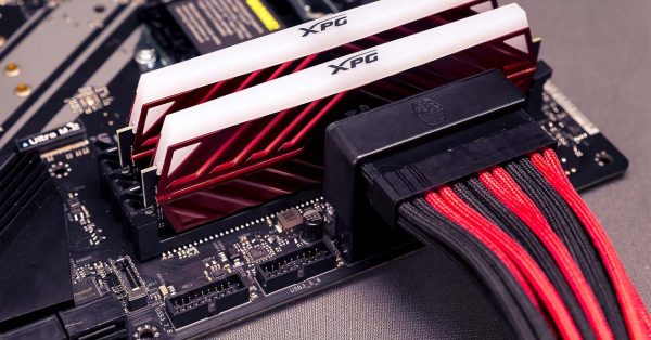

Този 10-пинов конектор горе на снимката, не изглежда много по-малък от 24-пиновия. Чак място да се пести не вярвам.
На снимката е 24-пинов, а долу на чертежа е показан 10-пинов.
