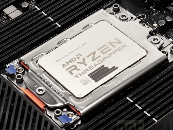

Threadripper 3990X е първият 64-ядрен процесор, използван в настолни системи от топ клас. Доскоро оферти с толкова много ядра съществуваха само в сървърния свят, но изглежда AMD реши да промени статуквото на сървърите и работните станции и да предлага и на двата пазара приблизително едно и също нещо, но в малко по-различна обвивка. Всъщност Threadripper 3990X е HEDT аналог на EPYC 7702P („Rome“), но с четири (а не осем) канала памет, с половината от всички поддържани PCI Express линии, изключени функции за сигурност, но с разширено TDP и увеличена тактовата честота.
Очевидно е, че такъв процесор се появява в портфолиото на AMD най-вече защото компанията просто може да го направи. В настоящата конкурентна среда, когато най-високия модел HEDT процесор на Intel е снабден само с 18 ядра, моделите на Threadripper с 24 и 32 ядра свършиха отлична работа за повдигане на летвата до недостижими нива. Но именно в това е обаянието на чиплет дизайна. Той улеснява мащабирането на решенията и следователно 64-ядреният Threadripper 3990X е логичното продължение на гамата. Нещо повече, този процесор използва градивни елементи, които са налични в арсенала на AMD. Threadripper 3990X съдържа осем стандартни 7 nm Zen 2 базирани чиплета, напълно идентични с тези, които AMD използва във всички останали процесори от сегашното си поколение. Ролята на централна връзка, обединяваща изчислителните набори от чипове, се изпълнява от 12 nm I/O чиплет, който по подобие на по-младшите модели процесори от трето поколение Threadripper, е същият като на сървърните процесори EPYC „Rome“. По този начин, Threadripper 3990X има около 39,5 млрд. транзистора, които са разпределени в девет полупроводникови кристала (чиплета).

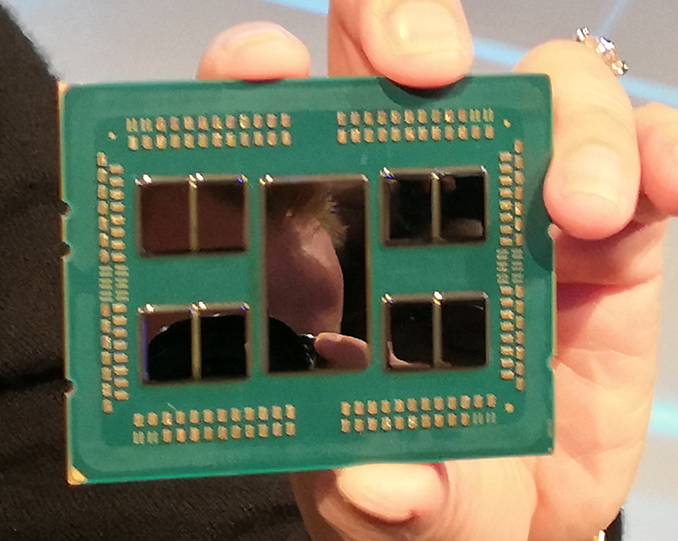

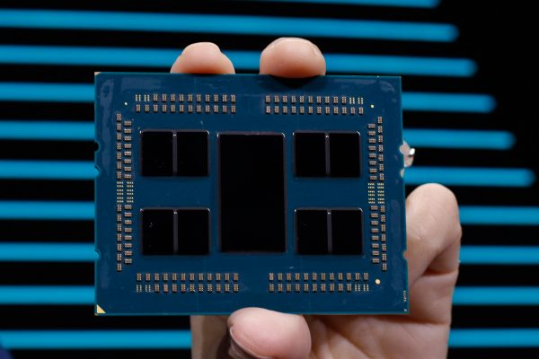

Как всичко това е разположено на интерпозера (процесорната платка) и опаковано в сокет TR4, можете да видите на снимката.
Очевидно e, че Threadripper 3990X е сглобен на същия интерпозер като семейството процесори EPYC и в това няма нищо странно.
Разликите между Threadripper 3990X и следващия в гамата 32-ядрен Threadripper 3970X не е само в броя на чиплетите и респективно ядрата. Както вече споменахме AMD класифицира 64-ядреното си чудовище в малко по-различен клас – „HEDT процесори със специална цел“. Именно това отчасти е причина за разлика във формулата на тактовите честоти на 64-ядрения модел на семейството Threadripper и другите негови редови представители.

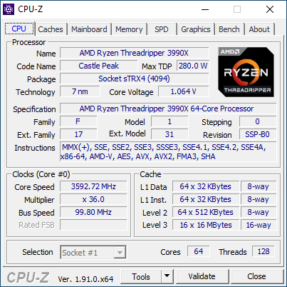

Уловката при Threadripper 3990X е, че той е много специфичен процесор и не е толкова универсален, като по-младшите му 24/32-ядрени събратя. Една от основните причини, които го прави такъв е, че съществуващите операционни системи, включително всяка потребителска версия на Windows, не знае как да адресират повече от 64 нишки. Това произтича от глобалното ограничение на x86-64 архитектурата, свързано с максималната разрядност на цялото число, което кодира свързването на нишките към логическите ядра – афинитет. Разбира се, отдавна е измислен изход от тази ситуация, но не е най-перфектния. В операционните системи, започвайки с Windows 7 и Windows Server 2008 R2, Microsoft представи концепцията за „процесорни групи“ – подмножество от логически ядра, за всяко от което процесите на афинитет са независими. Всяка от тези групи получава свои собствени 64 нишки и в резултат на това операционната система може да управлява произволен брой многопоточни процесори, но с цената на групирането им. Така, ако инсталирате 64-bit Windows на система с Threadripper 3990X, се появяват две групи с 64 ядра всяка. На практика това означава, че всички ядра на Threadripper 3990X в операционната система са видими и налични в две процесорни групи с по 64 нишки. Въпреки това, за да се използват и двете групи наведнъж от приложенията, трябва да им се добави и поддръжка за съответната функционалност. В противен случай задачата ще се изпълнява само в рамките на една група от 64 нишки. Когато софтуерната инфраструктура не е в крак с хардуера, поддръжката на процесорните групи в приложенията имат очевидни проблеми. Тъй като развитието на многопоточността е сравнително ново явление извън сървърния сегмент, съответните възможности далеч не са универсални. Следователно значителен брой програми с интензивно използване на ресурси просто не могат да се възползват от ъпгрейд към процесори като Threadripper 3990X, защото те ще бъдат изпълнени само в рамките на една група от логически ядра (64), оставяйки другата половина без работа. Освен това, както показва практиката, в някои случаи с не оптимизиран софтуер можете да наблюдавате дори забележим спад в производителността. В тази връзка AMD предлага да се съсредоточите върху оптимизирани програми, чийто брой, в светлината на 128-нишковия Threadripper 3990X, постепенно ще се увеличава. Има разбира се и друг изход – просто изключете SMT технологията, превръщайки Threadripper 3990X в 64-ядрен и 64-нишков процесор. Разбира се това последното не е приемливо за процесор струващ $3990.

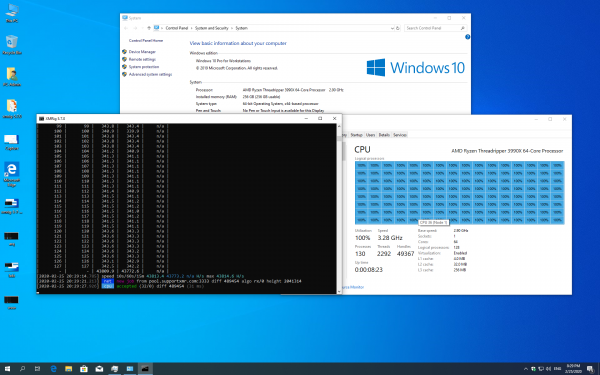

Началните версии на Windows 10, с изключение на Home, работят с 64-ядрения Threadripper 3990X процесор по същия начин, като поддържат 128 нишки. Добрата новина е, че не се налага да използвате изданията Enterprise или Pro for Workstation, а единствено е необходимо да обновите Windows 10 до build 1909, така че OC да определи правилно платформата Socket sTR4 като система с един сокет. Производителността на Threadripper 3990X във всички издания на Windows 10 (Pro, Pro for Workstations и Enterprise) е идентична.

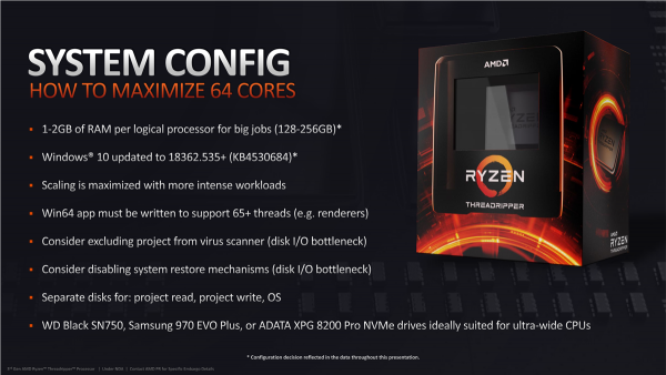

AMD съветва да се спазват следните принципи при избора на компоненти: обема на RAM паметта трябва да бъде избрана 1-2 GB за всеки един логически процесор (което означава 128 GB-256 GB), а дисковете трябва да бъдат избрани измежду най-продуктивните NVMe модели – например сравнително новите PCIe 4.0 базирани такива са най-удачните в случая.

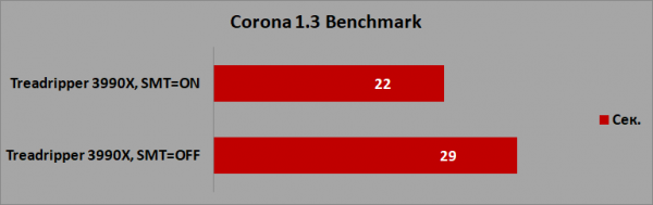

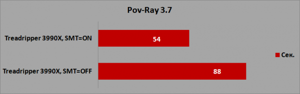

Производителност при рендериране

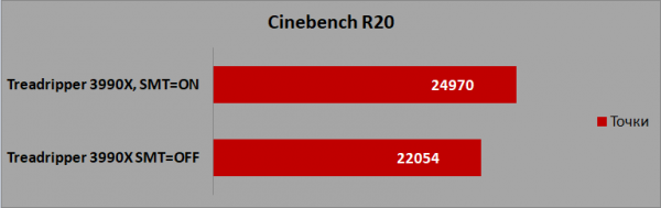

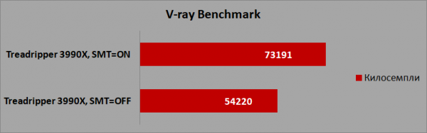

Още преди да започнем тестовете, изглеждаше, че Threadripper 3990X просто няма конкуренти и запознаването с постигнатите резултати от теста показа, че наистина този процесор е далеч по-добър от водещите предложения на други семейства. Всичко сочи, че това са задачите, заради които първоначално е създаден Threadripper 3990X. Тук, това 64-ядрено чудовище се чувства в свои води и е без всякаква конкуренция, демонстрирайки около половин кратно подобрение на резултатите в сравнение с по-малките модели от линията. Фактът, че при рендерирането има добро мащабиране с увеличаването на броя на ядрата, е известен от много време, така че толкова блестящо представяне на Threadripper 3990X в тази категория натоварване, не беше изненада за нас.

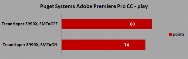

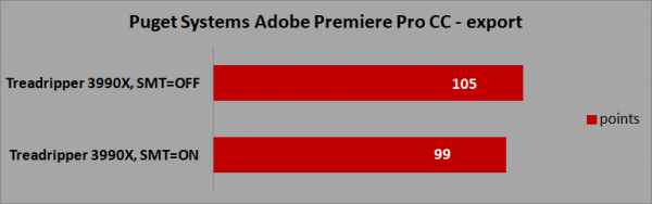

Производителността на Threadripper 3990X при обработка на видео в Premiere Pro CC не изглежда толкова убедително. Всъщност тук няма много смисъл да се използва скъп 64-ядрен процесор, защото самия софтуер не може да се възползва от повече от 64 ядра. Именно заради това производителността при изключен SMT (тоест 64C/64T) леко се подобрява. Но като цяло Premiere Pro CC, не може ефективно да мащабира производителността си до такъв брой ядра, независимо дали става въпрос за интерактивната работа с приложението, или за крайния процес на експорт.

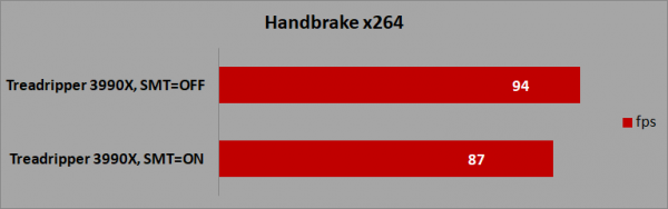

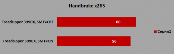

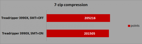

Архивиране и прекодиране на видео

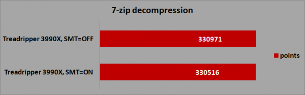

Конвенционалните, често използвани алгоритми, е малко вероятно да се възползват от преход към 64-ядреното чудовище на AMD. Естествено, развиването на многопоточността при обичайните настолни приложения е на заден план и едва ли се прави нещо по въпроса. При 7-zip е очебийно, че този архиватор изобщо не може да се възползва от по-големия брой ядра, като даже и 64 са му много. Handbrake повтаря този сценарий, с тази разлика, че при изключване резултата малко се подобрява, благодарение на повишаването на тактовата честота. Като цяло при тези приложения едва ли ще има някакво подобрение на производителността спрямо 32-ядрения модел Threadripper, но даже и да има то ще се дължи вероятно от кеша.

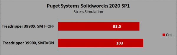

Както можете да видите от базата данни на Puget Systems, резултатите от тестовете на Solidworks 2020 са посредствени. Всъщност проблемът отдавна е известен и е в самия софтуер, който не е може изобщо да работи добре с повече процесорни ядра, но за сметка на това харесва високи тактови честоти. При деактивиране на SMT, нещата много леко се подобряват, но това е незначително.  Това означава, че Threadripper 3990X не може да бъде полезен, когато работите с тази популярна програма за инженерен дизайн.
