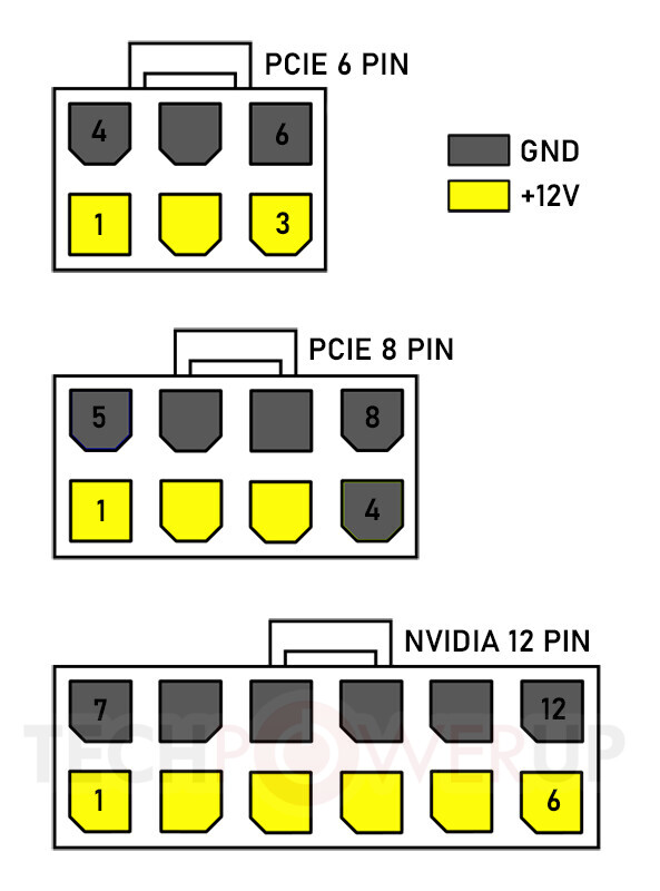

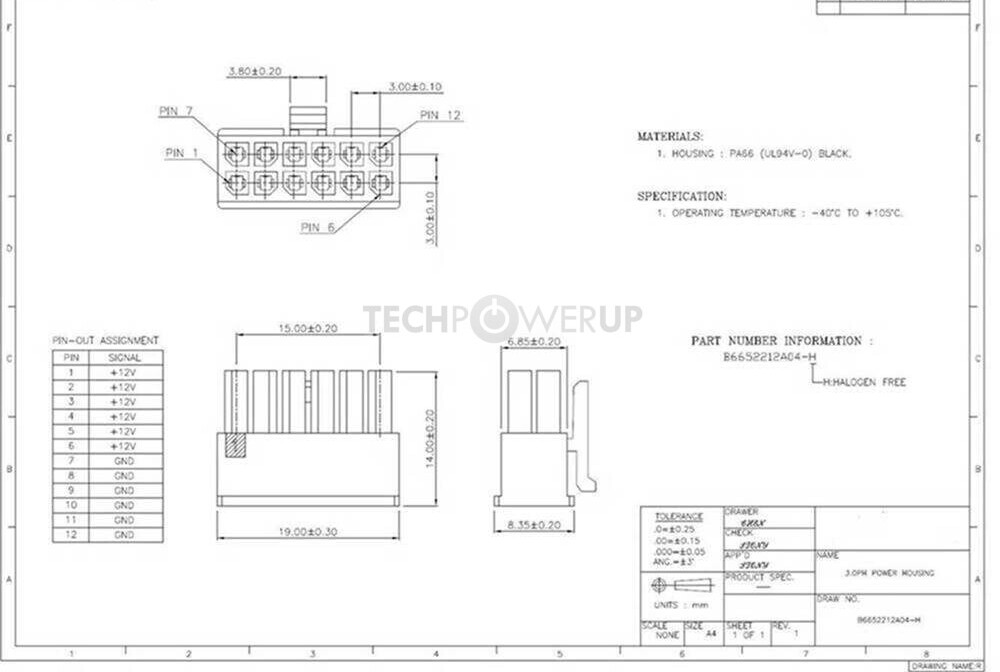

Новият 12-пинов конектор на NVIDIA има шест +12 V пина и шест към маса. Конструкторите са разработили по-висококачествени контакти както за мъжката, така и за женската букса, които могат да се справят с по-висок ток от стандартните контакти на 6/8 – пиновите PCIe захранващи конектори. В зависимост от доставчика на захранващия блок, 12-пиновият конектор може дори да се раздели по средата на два 6-пинови и може да бъде пуснат на пазара като „6 + 6 пинов“. Точката на съприкосновение между двете 6-пинови половини се поддържат равни, така че да се подравняват безпроблемно.

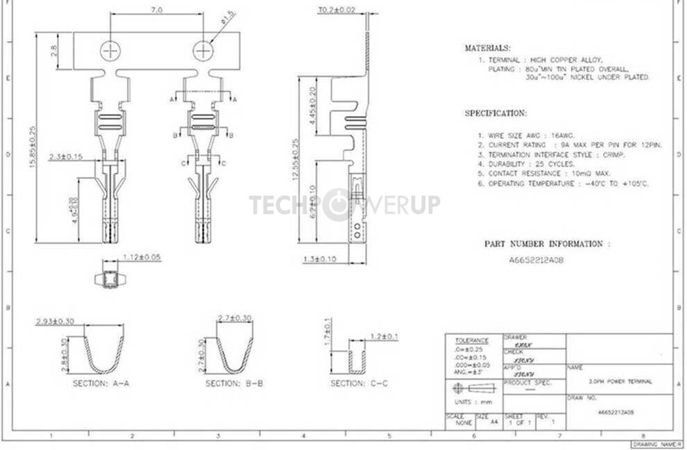

По отношение на доставяната мощност, научихме, че инженерите ще посочат размера на кабелите, а при правилната комбинация от кабел и контакти, конекторът трябва да е в състояние да достави захранваща мощност 600 W. (Бел.ред. При тази зададена мощност, трябва да се осигурят 50А ток, което означава, че всеки от 6-те захранващи проводника, трябва да осигурява 8,33A. Бърза справка показва, че за това е нужно всеки проводник от кабела да е  с дебелина по американския стандарт – 14 AWG .)
Разглеждайки новата букса, може да се види, че няма да е възможно да свържете два класически 6-пинови PCIe конектора към нея. Контурите на пиновете не съвпадат. Също важи и за екзотични комбинации като 8-пинов PCIe + EPS (4-пинов), или други подобни комбинации – NVIDIA иска да е сигурна, че потребителите няма да могат да свързват кабелите си по грешен начин.

  5. Показаният конектор е молекс micro-fit jr, видно и на надписа отстрани 3025, това на чертежа не е същият конектор. Стандартно този конектор е до 8 А на контакт и 18 AWG. Отделно контактите се дерейтват в зависимост от общия им брой, при 12 допустимият ток е 5.5А на контакт, или 33 за 6-те, та 600 Вт трудно ще минат на 12 V. Ако говорим за пикови може да минат и по 10 на контакт,т.е. теоретично 600 Вт са възможни. Тоя пдф не изглежда да е на някой от сериозните производители, визирам молекс, те и др.този форм фктор се произвежд от куцо и сакато така че на чертежа може да е всичко. Прави впечатление че на чертежа посочват контактно съпротивление 10 мОм колкото е на молекс и на ТЕ, всъщност това е което ограничава токът през перото, та всичко това е малко…скалъпено.
