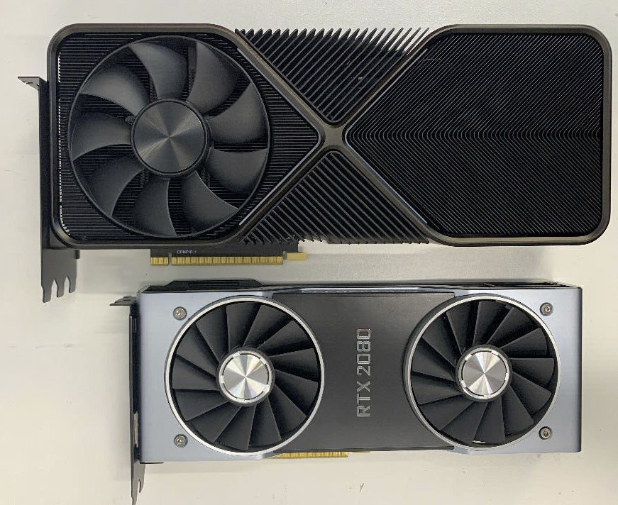

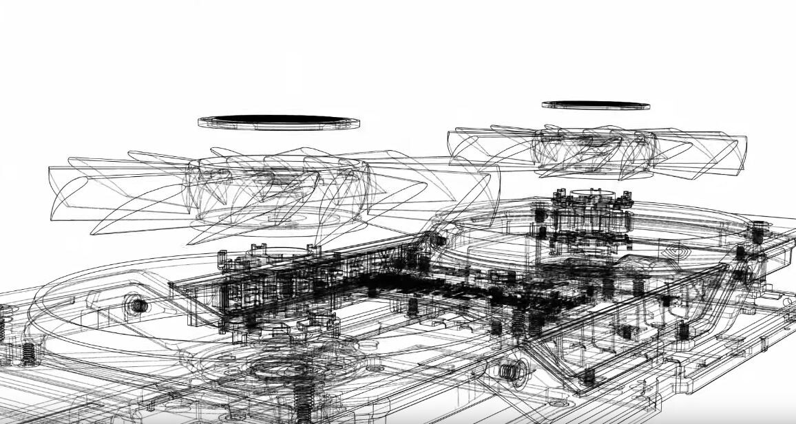

Вчера NVIDIA сподели философията, стояща зад дизайна на охлаждащото решение на следващото им поколение графични карти GeForce „Ampere“ RTX 3080/3090, за което се надяваме да научим повече на 1 септември, когато NVIDIA е насрочила специално събитие посветено на GeForce графичните карти.
Част от нова видео презентация показва развитието на охлаждащите решения на NVIDIA през годините. NVIDIA разяснява за четирите стълба, на които се базира дизайна на техните нови графични карти, като започва с охлаждащите им решения, подчертавайки, че топлинният аспект е в основата на тяхната иновация и че компанията търси и проучва нови начини за по-ефективно използване на въздушно охлаждане при графичните карти. За тази цел охлаждащото решение на предстоящите графични карти GeForce Ampere Founders Edition разполага с дизайн, оптимизиран за въздушния поток, фокусиран върху осигуряване на най-ефективния начин за постъпване на свеж въздух, поемане и пренасяне на топлината от него и изкарване на вече топлия въздух по най-оптимален начин.
Вторият стълб отново е свързан с иновациите при технологията за охлаждане на NVIDIA, а по-конкретно – механичната структура на охлаждането, за да може се сведат до минимум структурните компоненти на охладителя, без да бъде компрометирата механичната здравина. Новият охладител на Founders Edition представя нова нископрофилна еластична пластина на гърба на GPU, която осигурява повече място за задния панел.

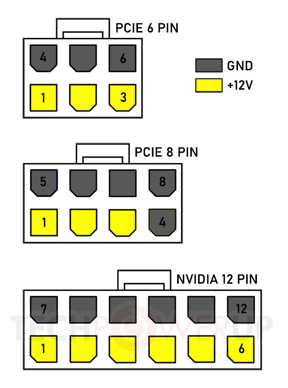

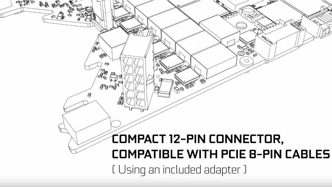

Третият важен стълб е намаляване на хаоса от захраващи кабели, с въвеждането на нов 12-пинов конектор за захранване, който е по-компактен, обединява окабеляването, като не променя захранващата мощност на картата.

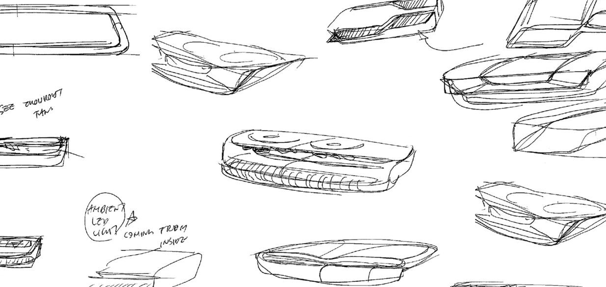

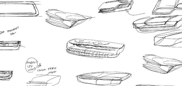

Последният стълб е продуктовият дизайн, който обединява иновациите на NVIDIA в ефирен нов индустриален дизайн. Видео презентацията включва коментари от инженерите по дизайн на продукти на NVIDIA, които обясняват изкуството и науката, които седят зад следващия GeForce.

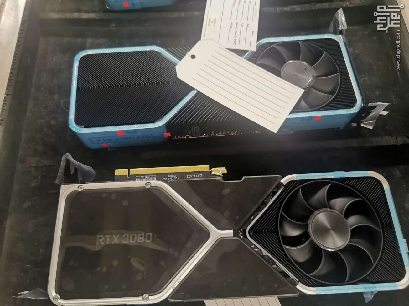

Въпреки че видеото не разкрива никаква картина на готовия продукт, парчетата от модела на рамката на продукта и PCB потвърждават дизайна на Founders Edition, което изтече в мрежата през последните няколко месеца. NVIDIA спомена, че всичките му предстоящи карти, които се предлагат с 12-пинов конектор, включват безплатни адаптери към стандартните 8-пинови PCIe захранващи конектори, което означава, че няма да има допълнителни разходи за тях от страна на клиентите. Чу се, че и няколко производителя на захранвания работят върху добавянето на собствена поддръжка на 12 – пиновия конектор към предстоящите си захранвания.
Обещанието за обратна съвместимост на 12-пиновата букса има допълнителни последици: няма техническо подобрение – освен по-компактния размер. Ако конекторът работи чрез кабел-адаптер с два 8-пина на другия край, неговата максимална мощност трябва да бъде 2x 150 W, при същия токов рейтинг, както е определен в спецификацията на PCIe. Новият захранващ конектор обаче е по-скъп и увеличава производствената себестойност, тъй като се произвежда в по-малък обем, а и освен това и адаптерния кабел добавя своята стойност. Това са сериозни аргументи в подкрепа на последния слух, че азиатските производители вероятно ще продължат да използват традиционните PCIe конектори за захранване в моделите със собствен дизайн.

  1. Тозо дизайн,мен лично не ми харесва изобщо и ще изчакам другите вариянти с охладители с медни тръби и 2-3 вентилатора. Също така намирам смяната на захранващия конектор с по-малък за безмислена. Картата от снимката е с 30-40% по-голяма от предната серия,но разбираш ли,захранващия й конектор бил „по-малък“…хаха :D

  4. Този ТУЛУП къде мислят да го сместим. Това е безумие. Каквито и да са термалните и качества. Абсурдно е 2020 година да уголемяваш последно поколение карта при положение, че всичко върви към намаляване на размерите и компактност!
