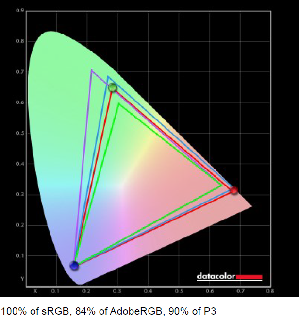

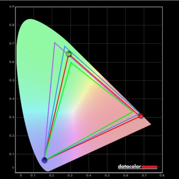

VA панелът е в състояние да генерира 105% sRGB, 82% Adobe RGB и около 89% DCI-P3 (средната стойност на dE 1,64). Калибрирането на AOC Agon AG353UCG подобрява Adobe RGB do 84% и DCI-P3 до 90% (средната стойност на dE 1,07) което е още по-добре за потребители, които се занимават с редактиране и създаване на съдържание.
Въпреки това, не си струва цялата тази „гимнастика“ с колориметъра за основното предназначение на монитора, така че потребителите могат или да използват настройката по подразбиране, или да направят някакви леки корекции, според вкуса си и да оставят монитора такъв, какъвто е. Като цяло това е чудесен резултат за монитор, който е проектиран за наситени цветни изображения, а не фотореалистични.
