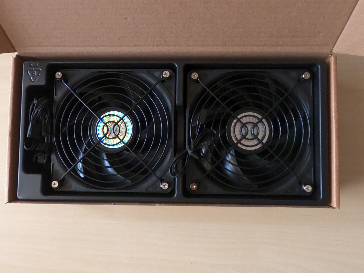

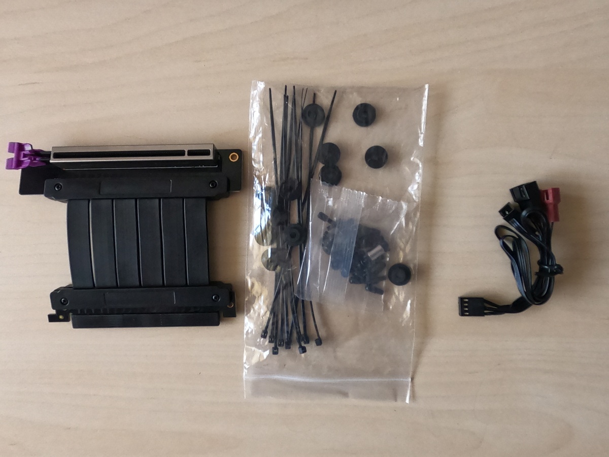

  • Аксесоарите включват още къс кабел за вертикален монтаж на видео (riser cable) и кабел за синхронизиране на 3 вентилатора (PWM)

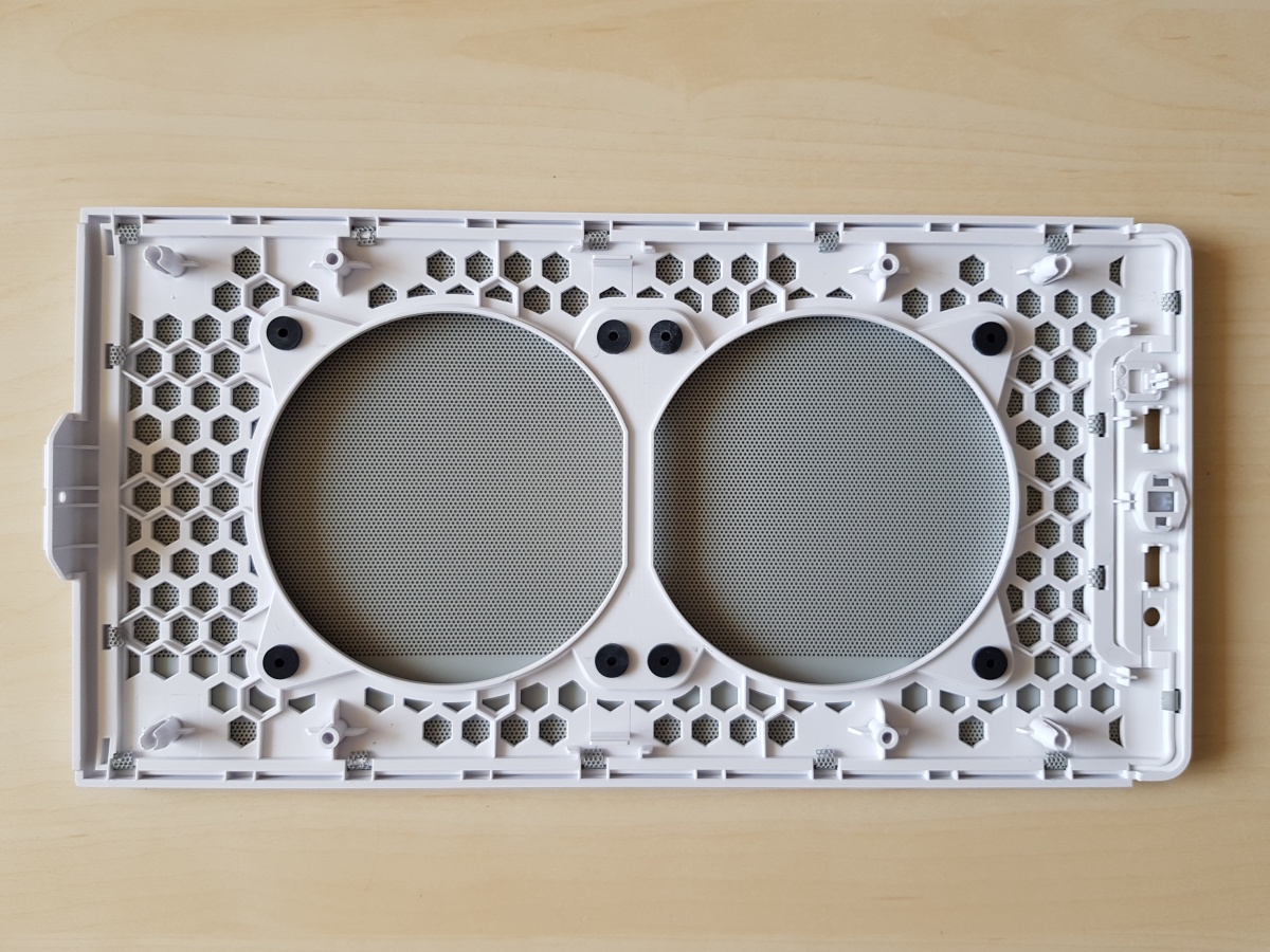

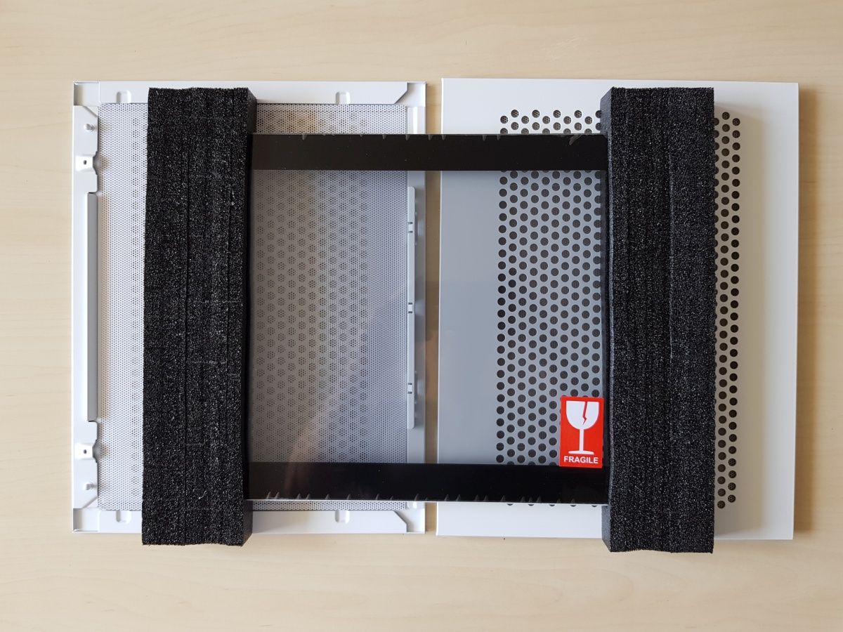

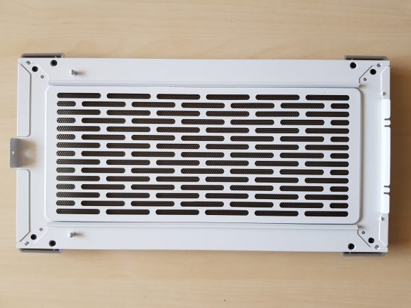

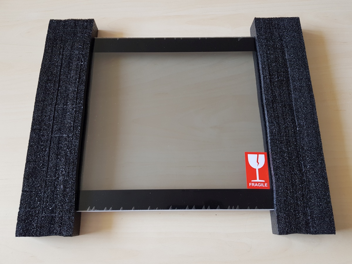

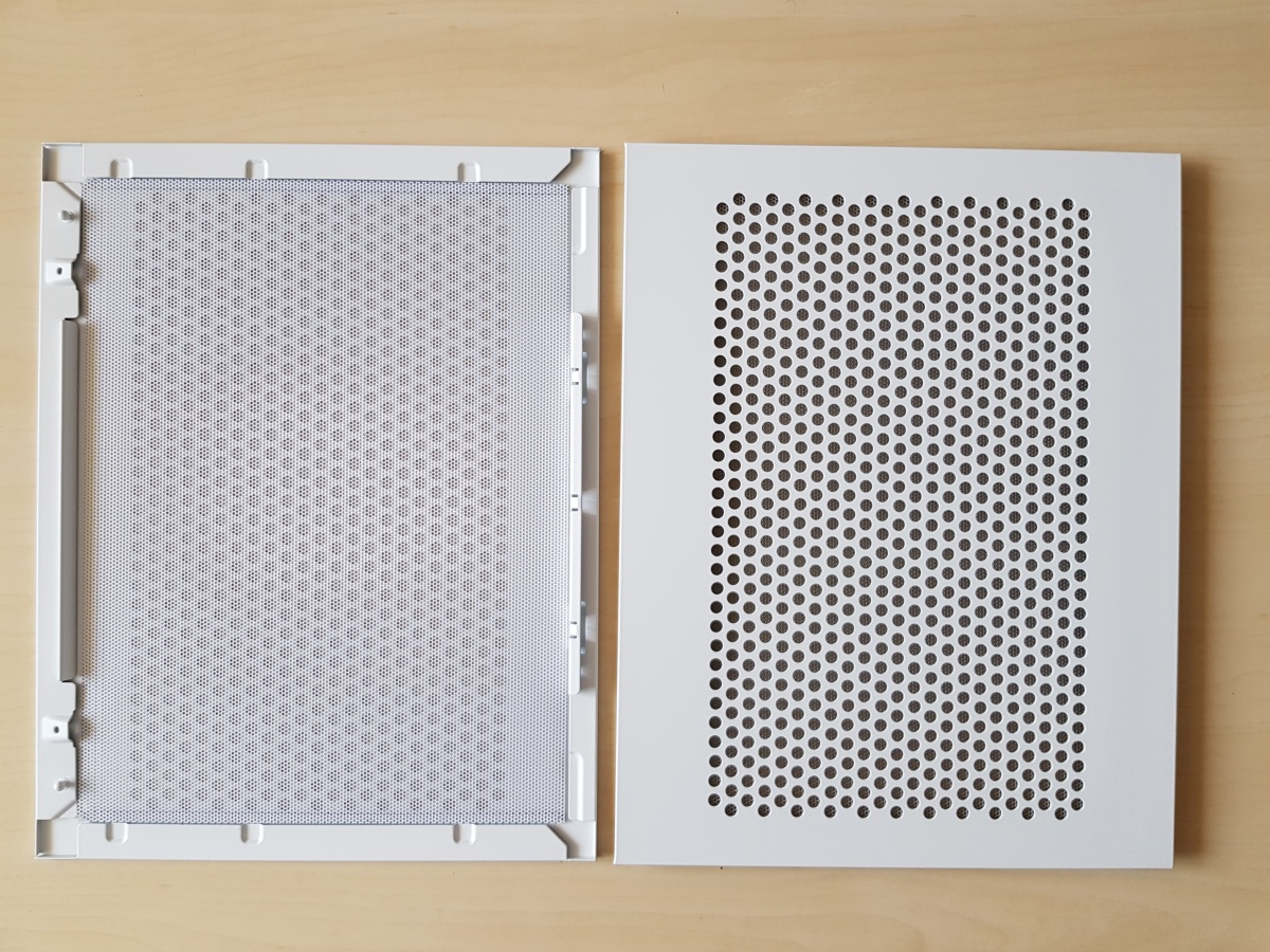

  • Кутията идва с общо 3 странични панела – 2 с отвори и филтри, плюс 1 от закалено стъкло, като всичките се монтират без инструменти

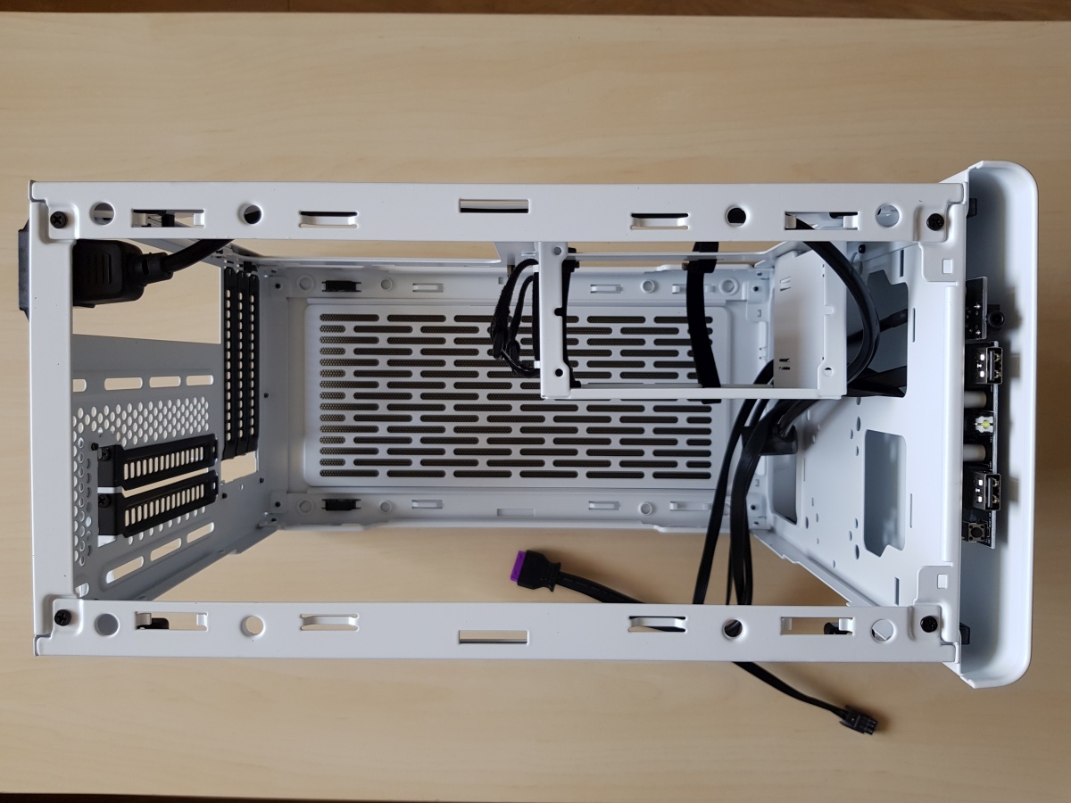

Първи впечатления

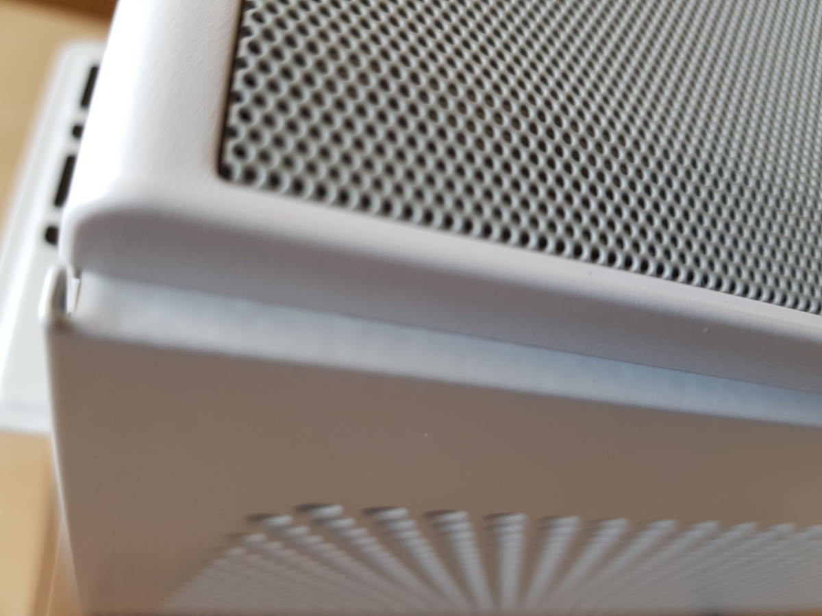

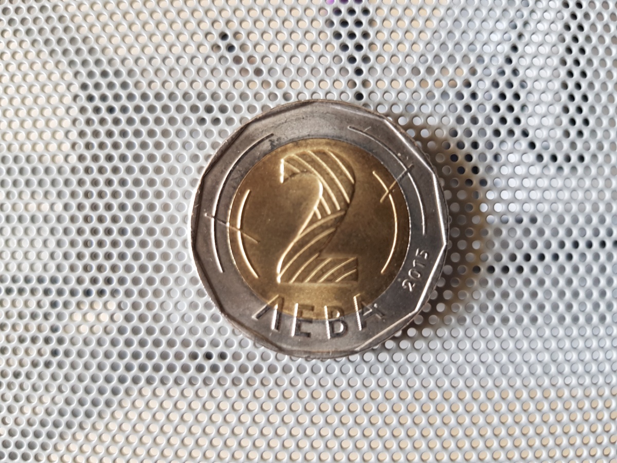

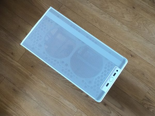

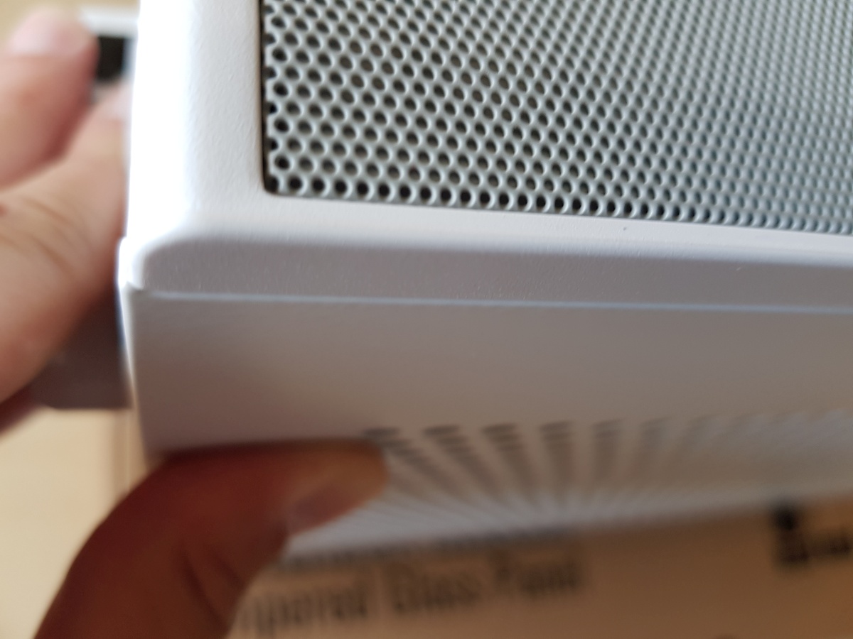

Кашонът е по-скоро обемен, но това се дължи на дебелия стиропор, с който е предпазена кутията, която от своя страна е здрава и стои много стабилно. Още тук си проличава качественото боядисване на стоманените панели. Визията е много приятна – със заоблени странични ръбове и много малки отвори, улесняващи въздушния поток.

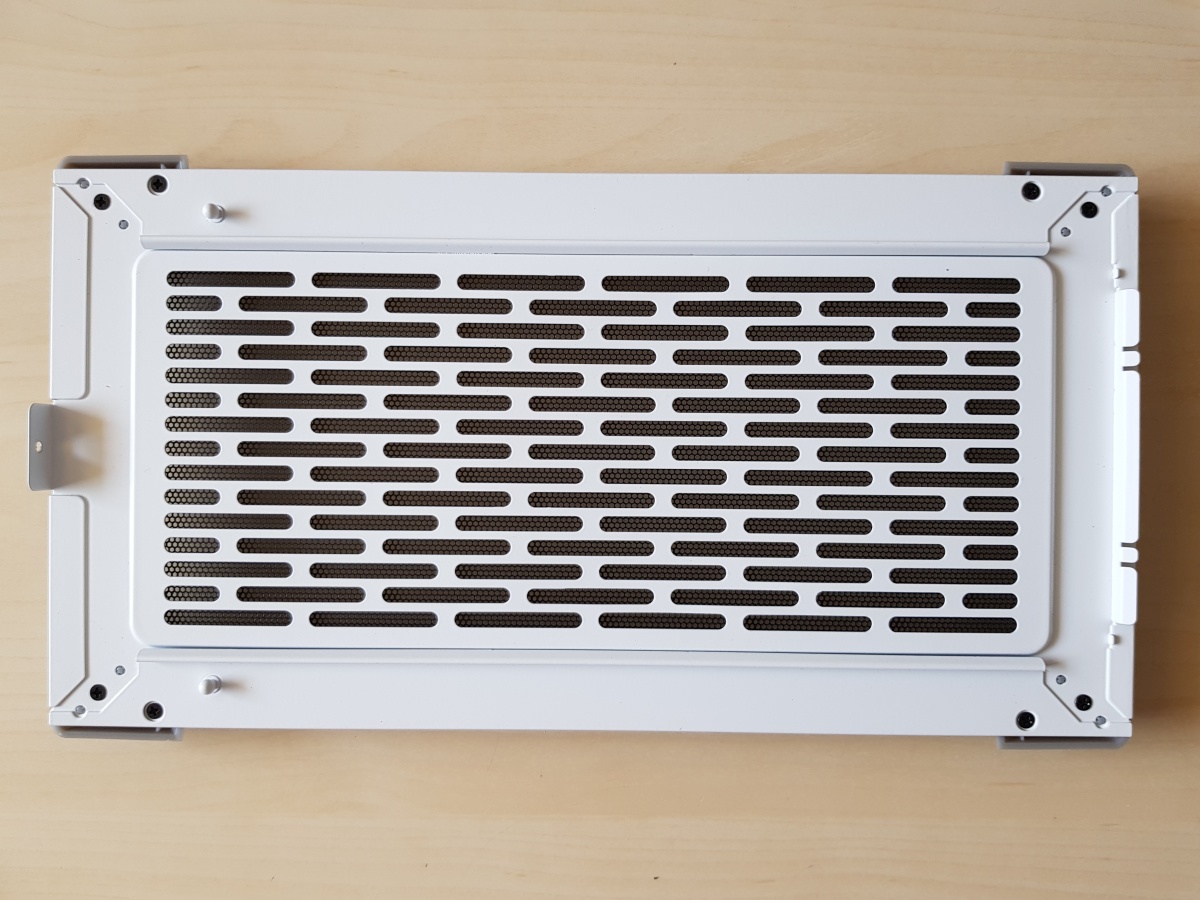

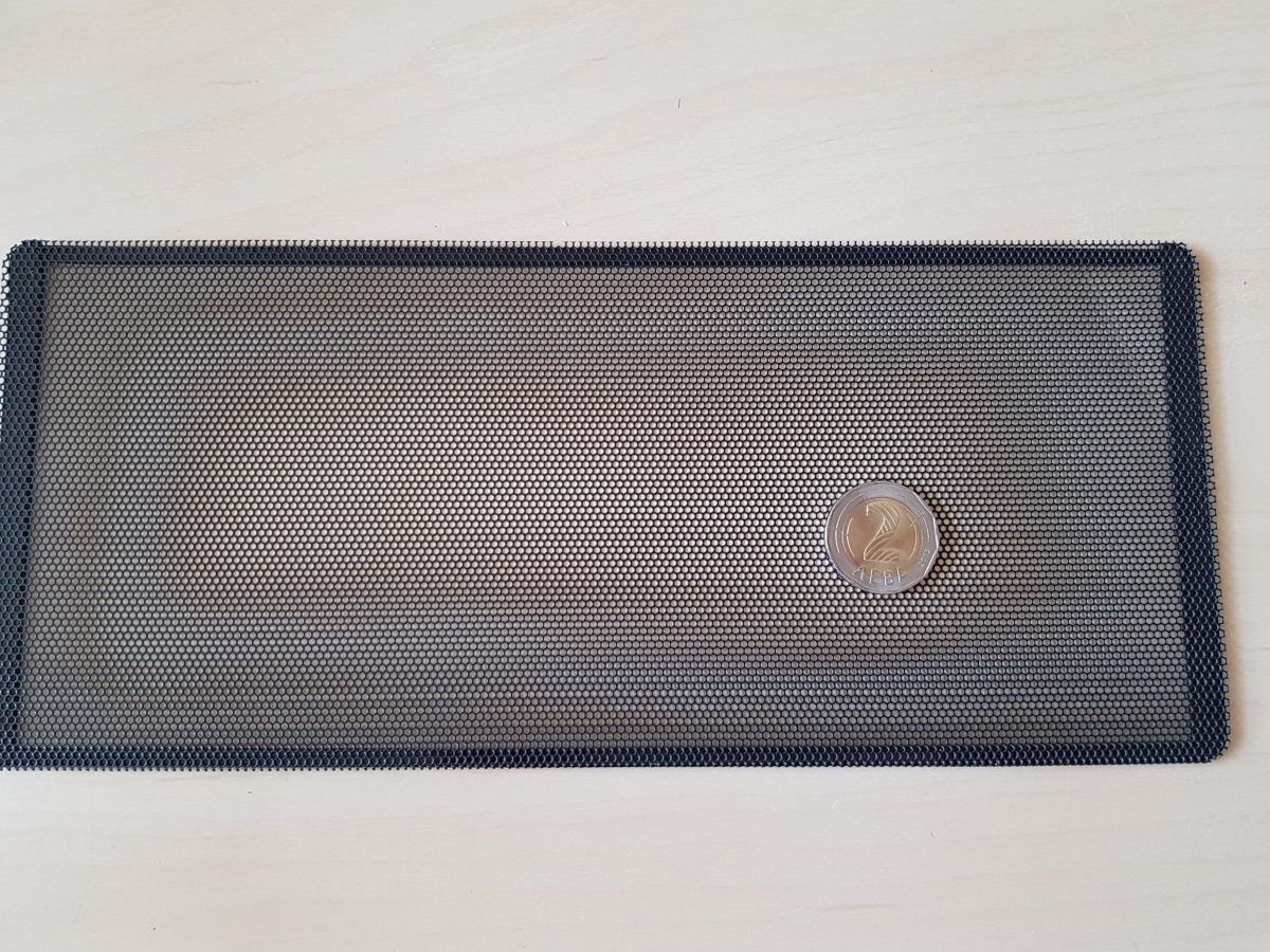

Големи адмирации заслужават от Cooler Master заради дизайна на всички панели, който позволява (де)монтаж с голи ръце. Така достъпът до всички компоненти е много лесен. Качеството на изработка и ползвани материали е на много добро ниво. Лек компромис е направен единствено с филтрите, които са по-едри, но пък имат магнитна лента, така че лесно се свалят и почистват, а може и да се модифицират … Аксесоарите и вентилаторите са събрани в картонена кутия, закрепена към дъното.

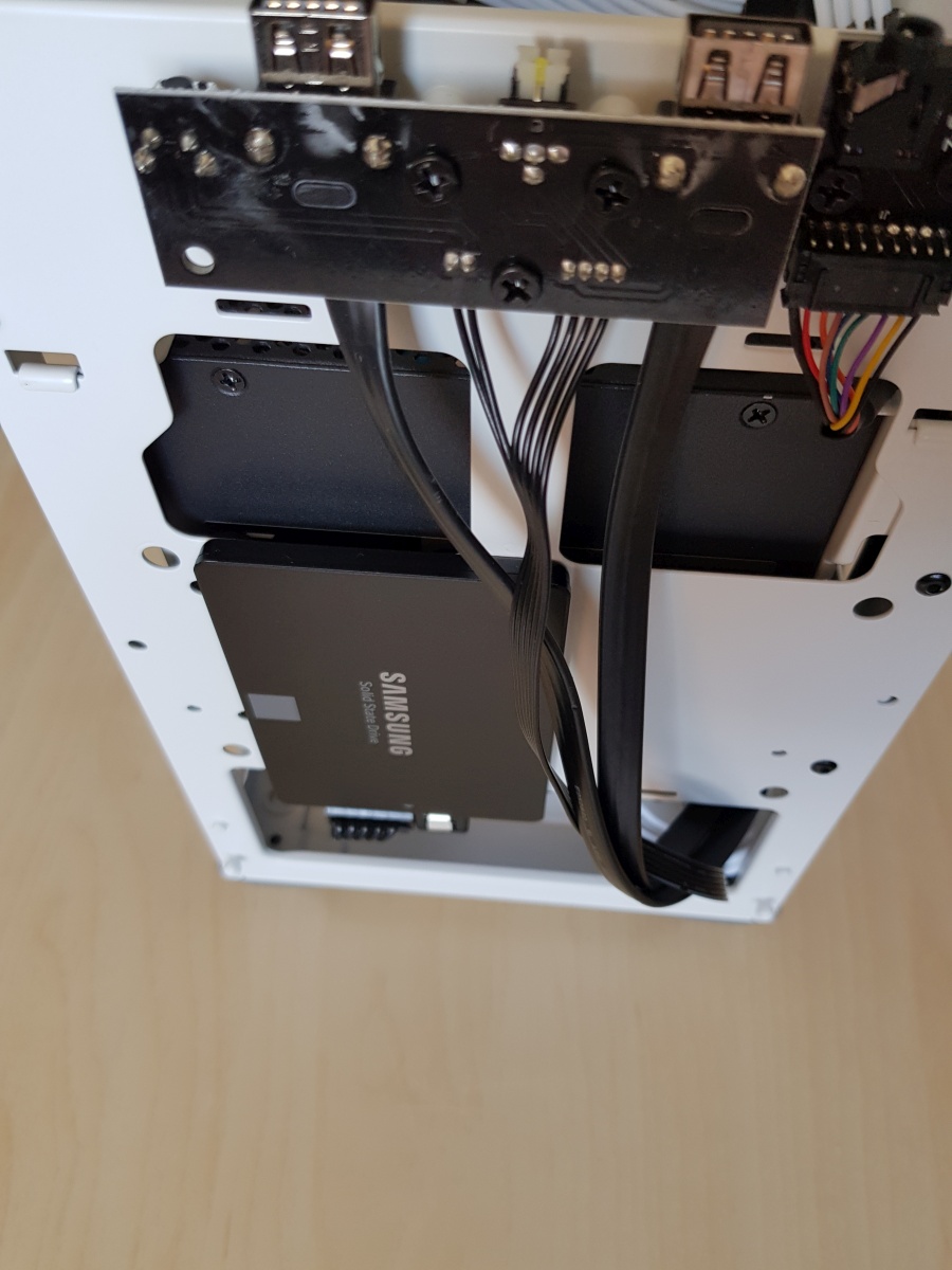

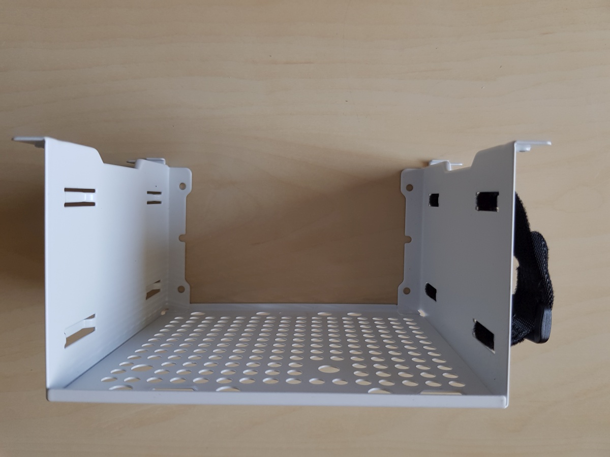

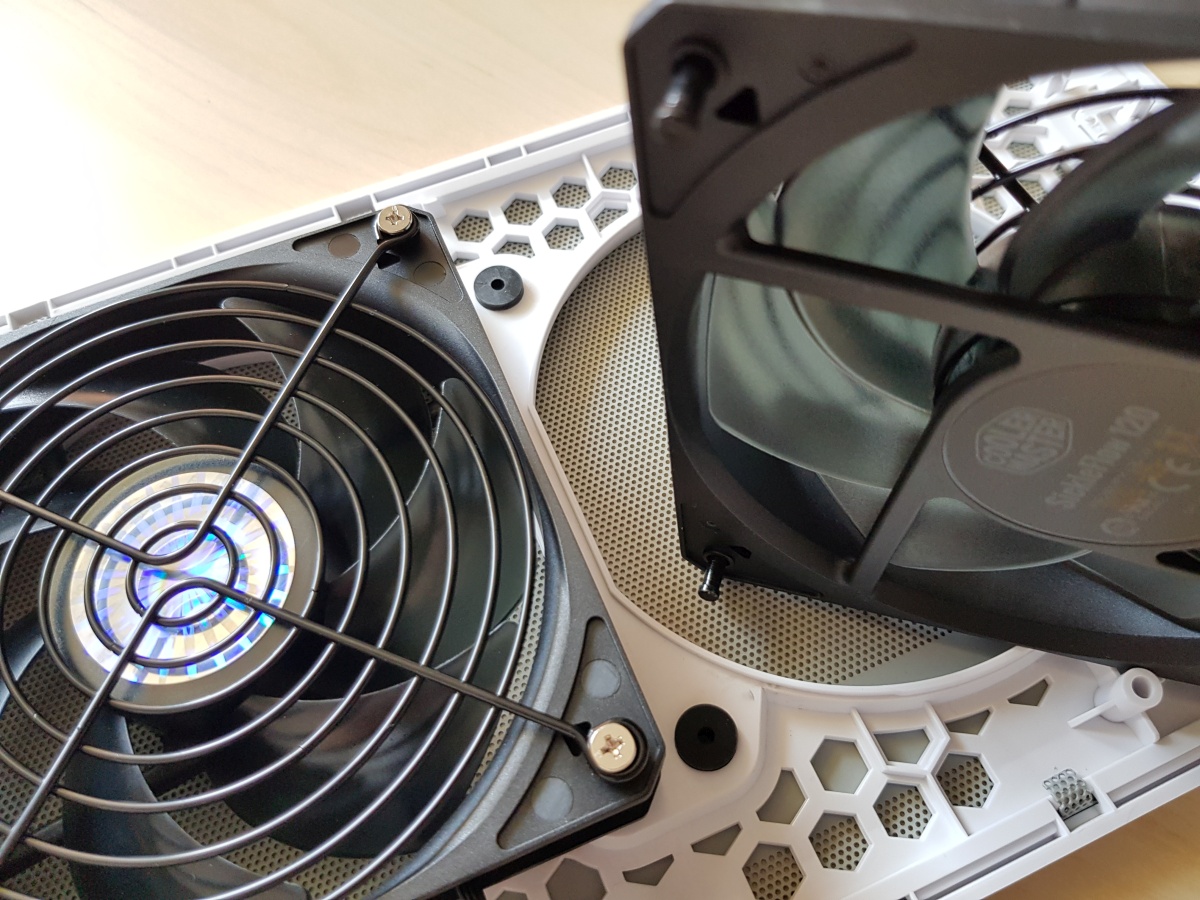

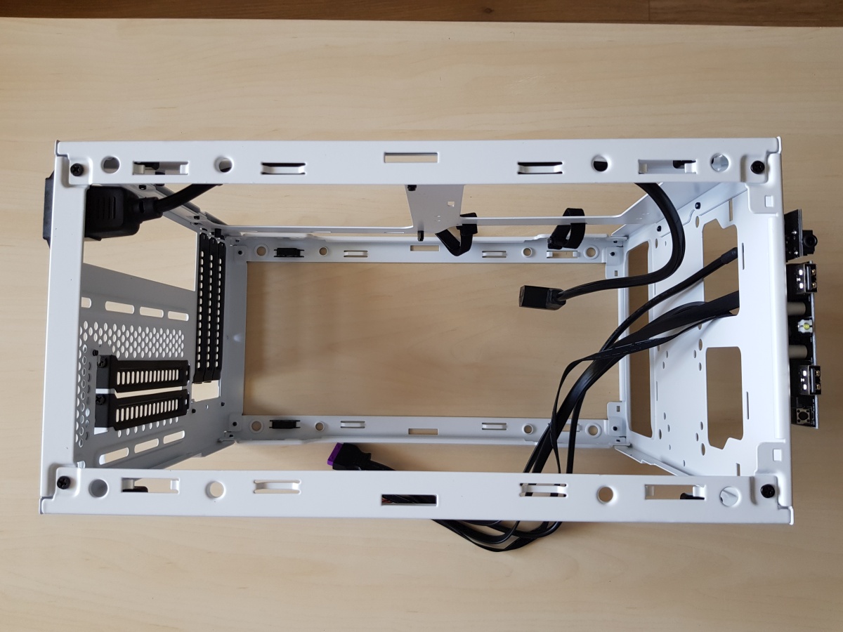

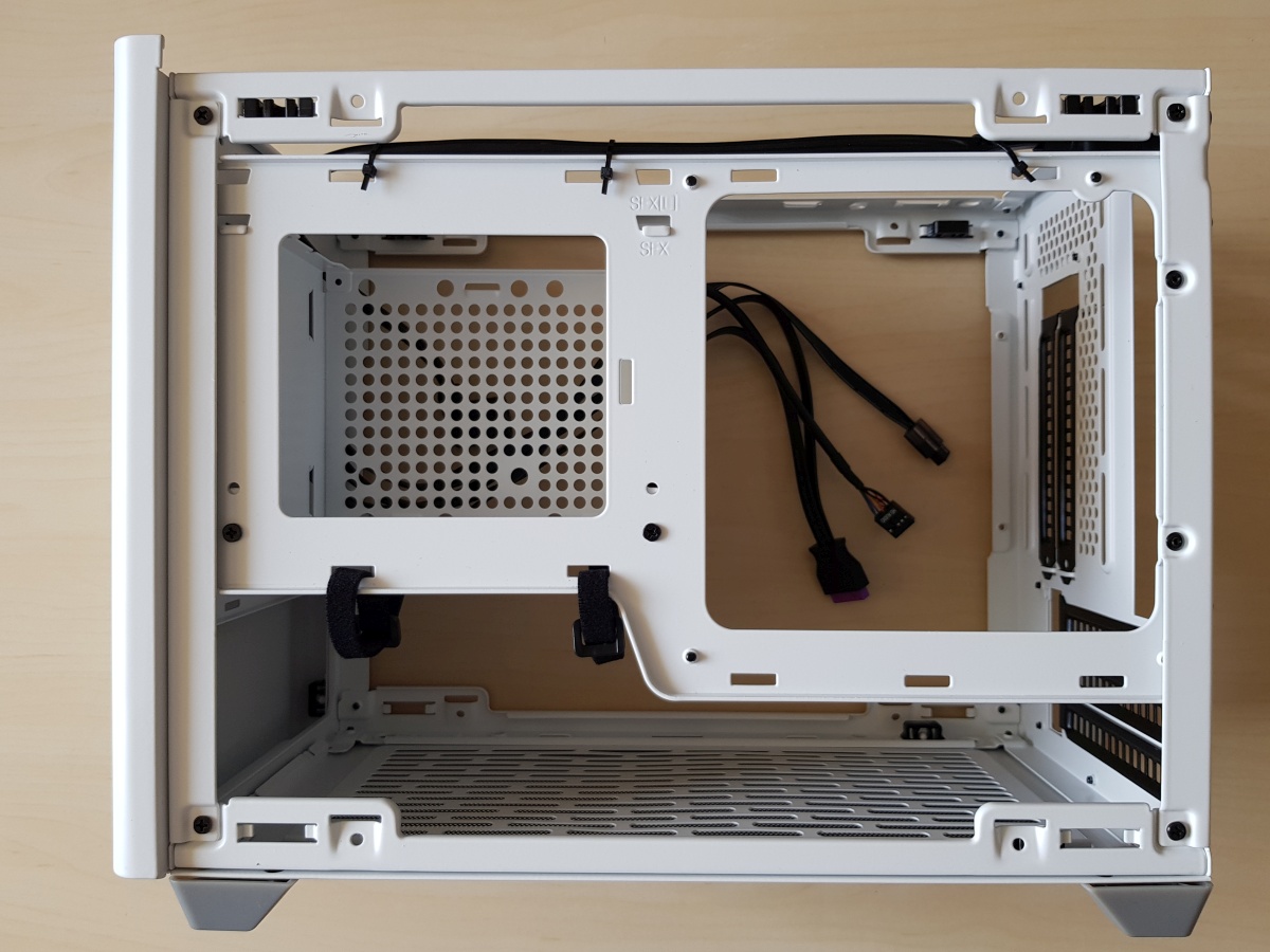

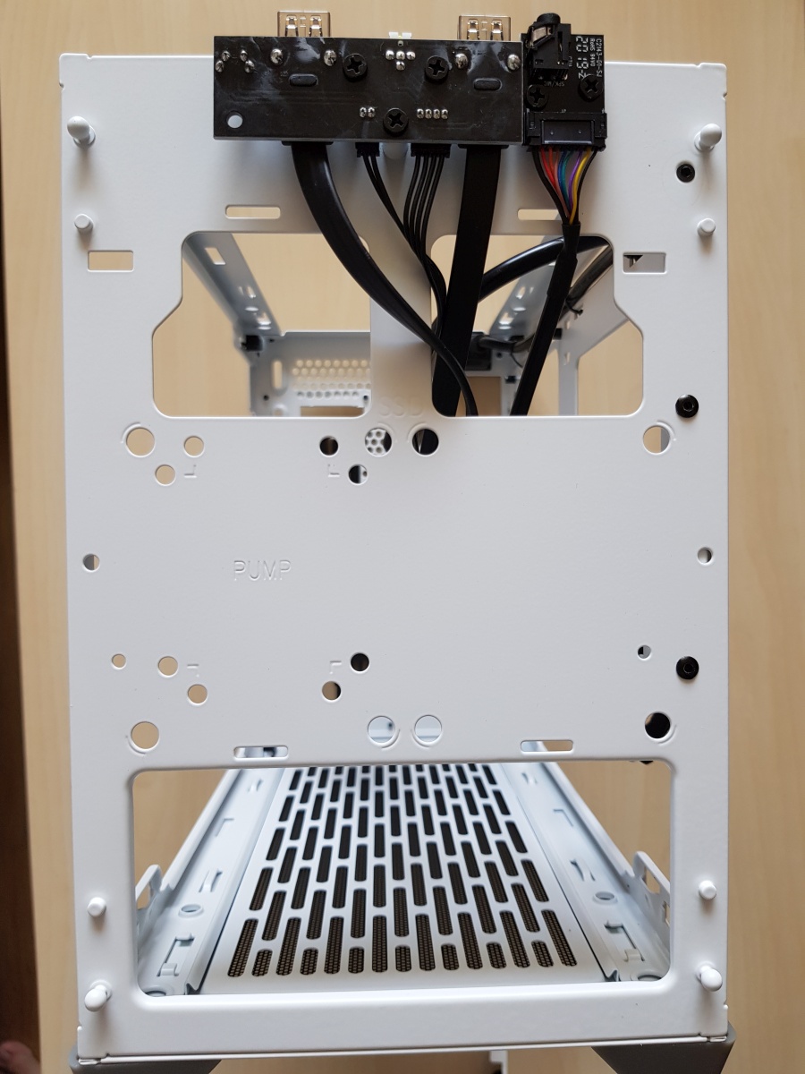

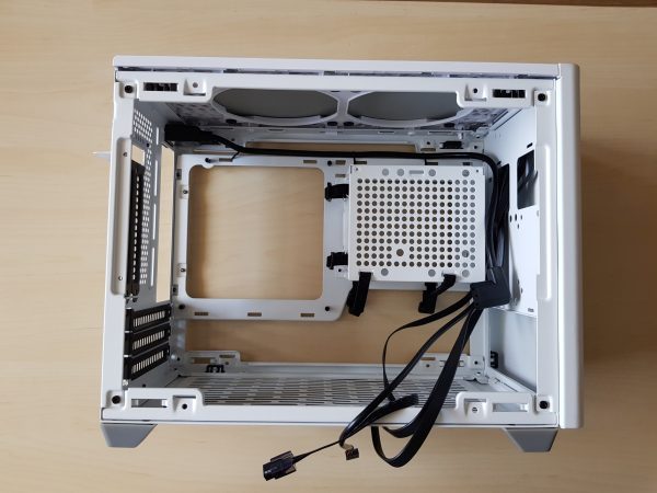

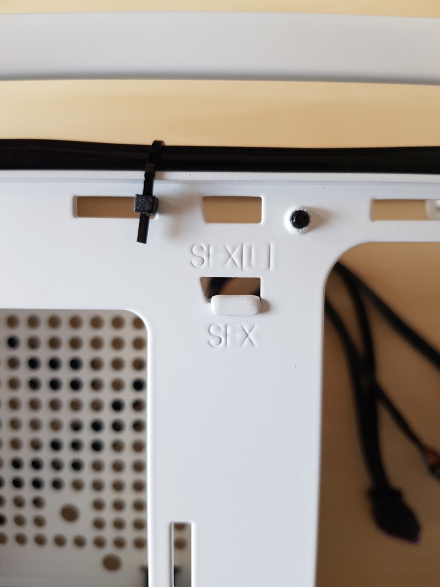

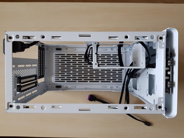

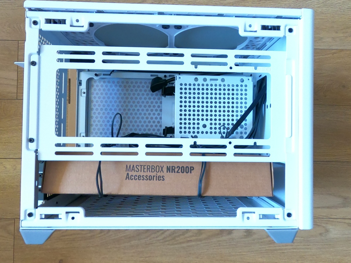

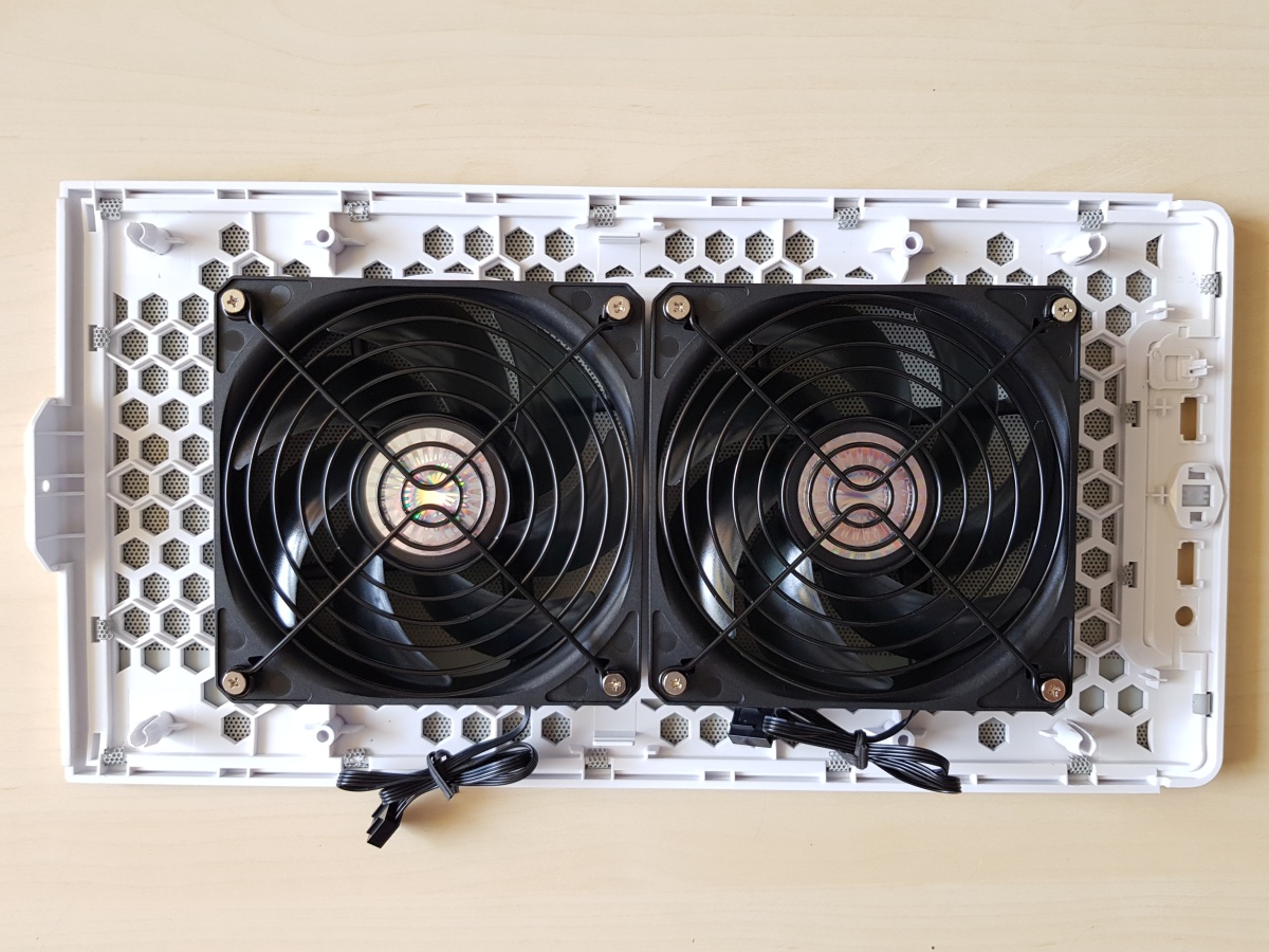

Без инструменти се захващат и горните вентилатори. Ако предварително развием няколко винтчета (на горния и долния панел), ще доведем кутията до състояние на скеле за една-две минути. Много практичен е и предният панел, зад който може да се монтират два малки диска и даже да се скрият кабелите им. Удобно е направена и скобата за захранване, която може да се монтира до дъното или срещу него. От скоро има и безплатен 3D-модел за ATX-скоба, поради засилен интерес от общността. Тя вероятно ще се предлага като допълнение на по-късен етап. Така възможностите на кутията стават още по-големи. Похвално е, че на сайта на производителя може да се намерят и няколко различни 3D-модела на крачета, което е още една положителна черта на кутията и дава възможност за допълнително персонализиране, без да вдига цената.

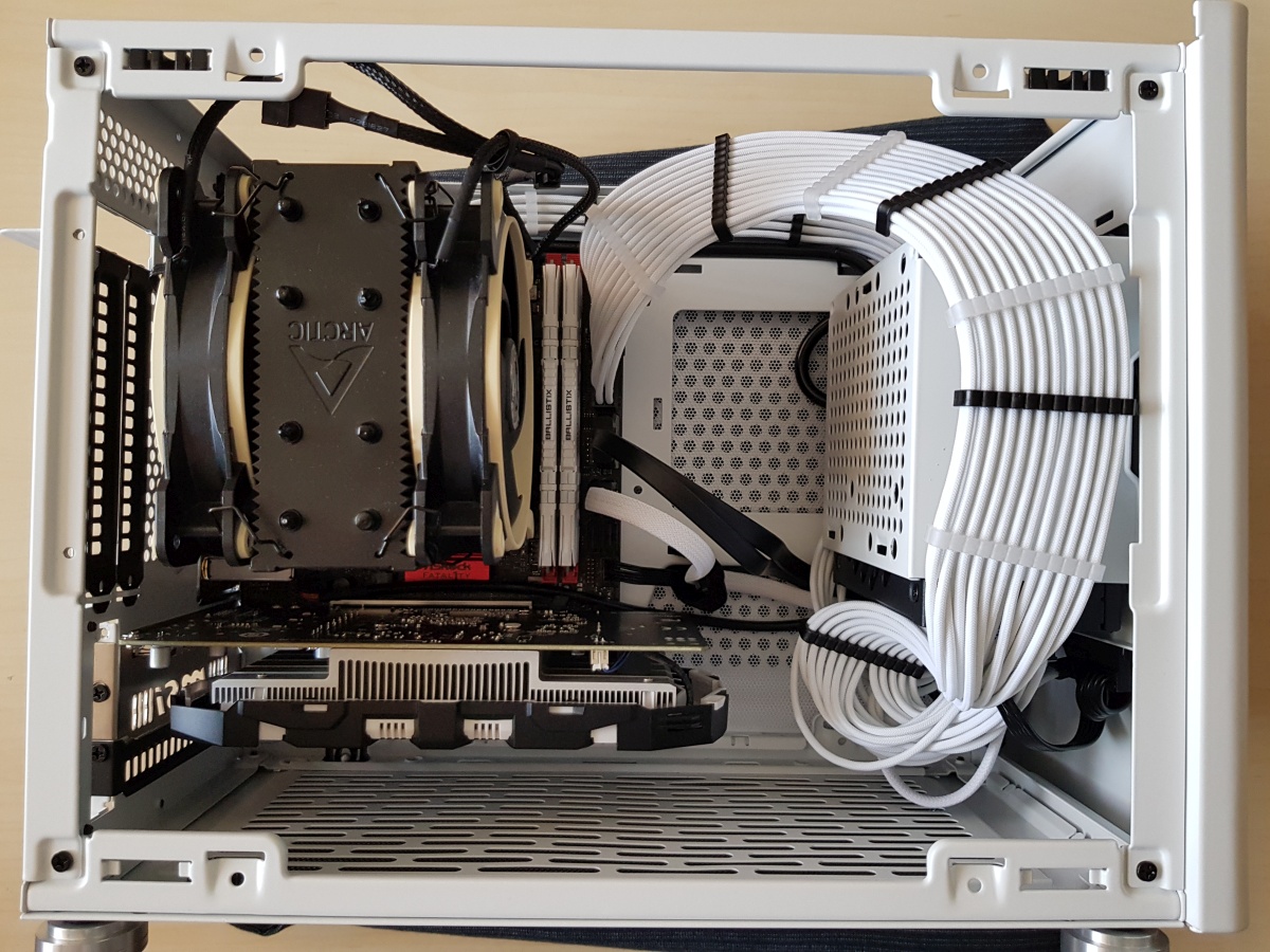

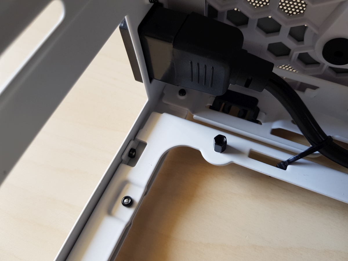

Процесът е много приятен за хората с повече опит, а дори начинаещите едва ли ще се затруднят, ако следват инструкцията. Препоръката тук е да се махнат всички панели и да се остави кутията до основната ѝ рамка. После се монтират охладител и памети на дъното, след което се поставят вътре, като крепежите за дъното (standoffs) са предварително поставени.
Заслужава да се отбележи, че максималната височина за дъно е 226 мм, така че дори по-компактни micro-ATX модели биха се поместили. Китайски колеги вече пуснаха видео с подобно съчетание, а като пример за такова дъно е Gigabyte B450M DS3H. Желателно е все пак да се използват стандартните mini-ITX или mini-DTX варианти.

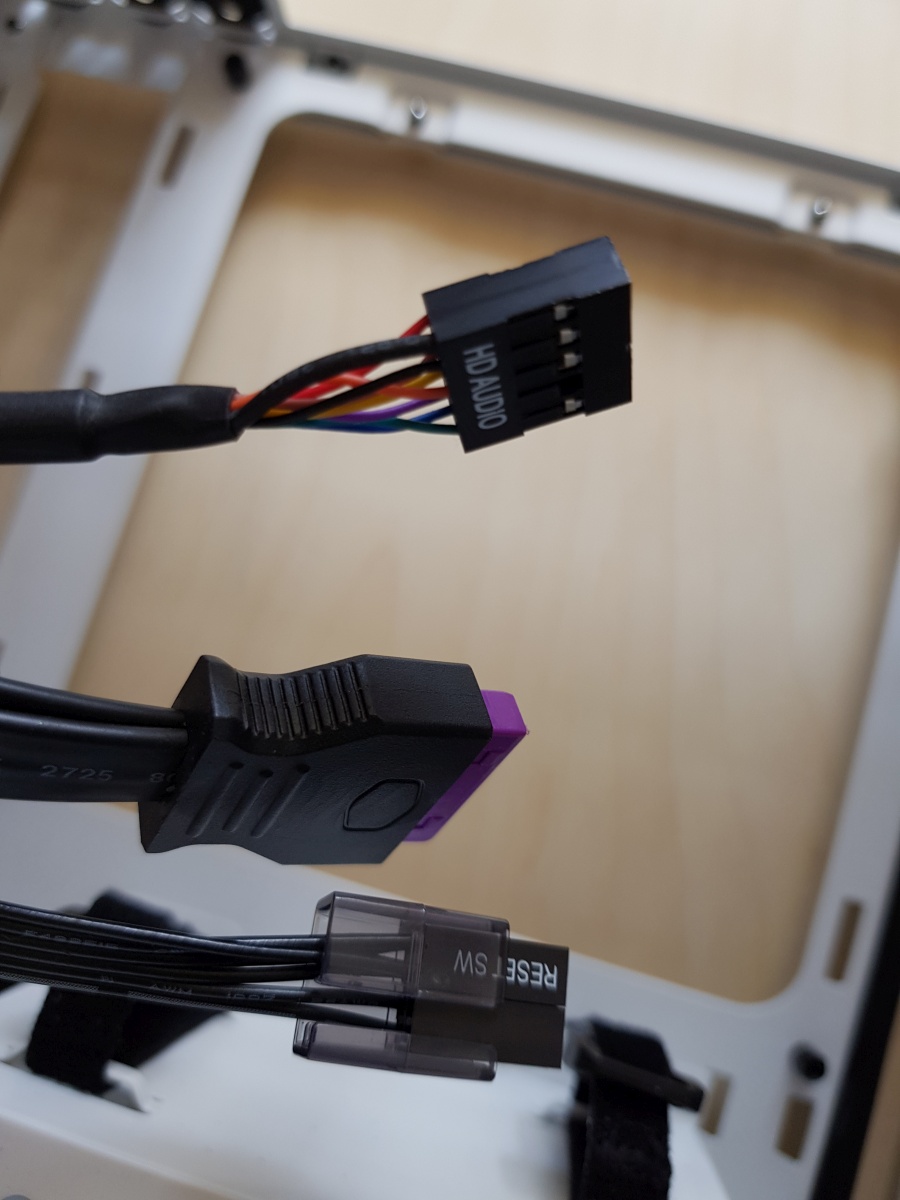

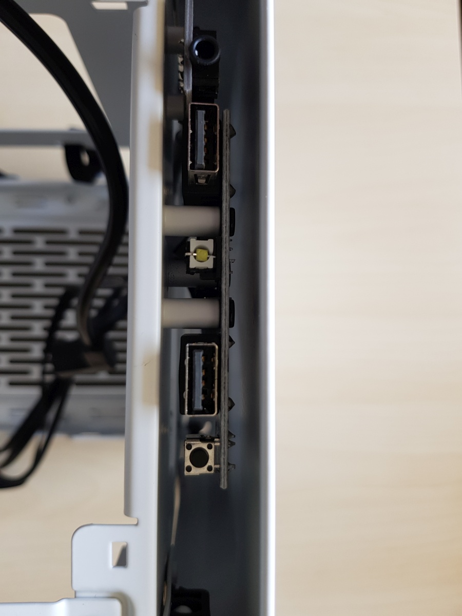

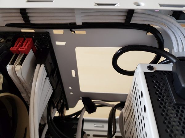

И тук идва още една приятна изненада от инженерите – малък държач за накрайниците на кабелите за Power и Reset бутоните – дреболия, но полезна. Липсва обаче HDD-LED индикатор, т.е. свети само бутонът за включване. Дисковете може да се скрият зад предния панел, или да се оставят на показ върху скобата на захранването. Кабелът за предните USB-портове е много здрав и дълъг, а този за комбинирания 3.5 мм. жак може да се прекара от няколко различни места – с цел прегледност.

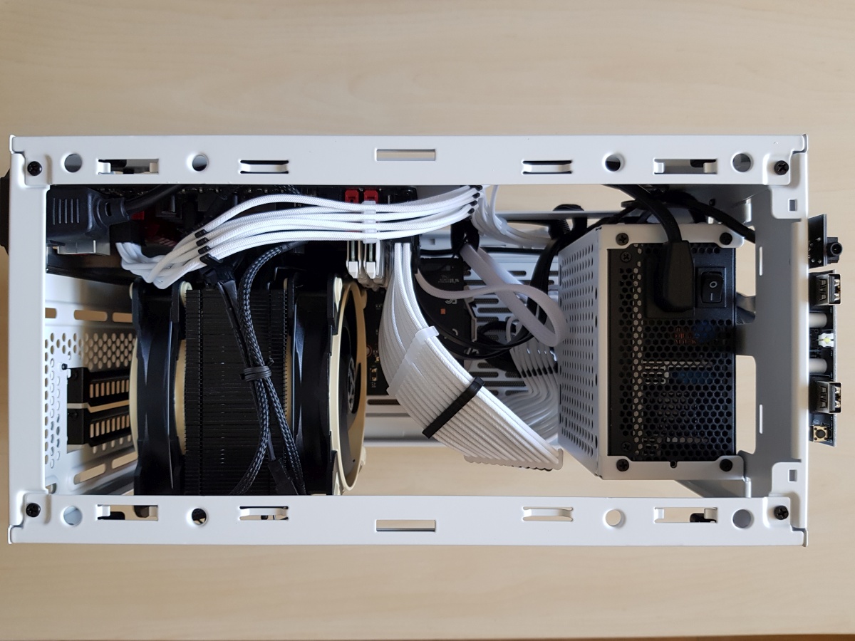

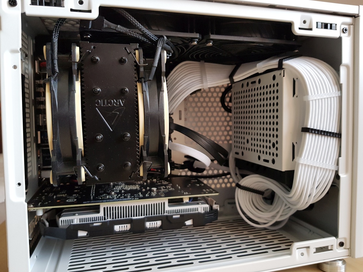

След като се избере място на самия захранващ блок, може да се монтира и той, като е добре да се съобразят и размерите на видеото. Подреждането на кабелите става лесно с помощта на предоставените текстилни органайзери и черни свински опашки. Зад дъното практически липсва място, освен за тънки и плоски кабели, така че повечето ще се виждат при вариант с прозорец, най-вече ако се пренебрегне подреждането им.
Като се постави и видеото, може лесно и бързо да се затворят панелите и да се премине към тестването. И тук Cooler Master са били така добри да включат в комплекта riser cable, защото през закаленото стъкло чудесно ще стои именно една видео карта, която допълнително може да скрие част от кабелите.

  • eSports Duo (157 мм) е извън спецификацията на кутията (до 155 мм), затова страничният панел се затваря плътно само в легнало положение, иначе остават няколко мм.
  • Включените вентилатори в NR200P се използват като изкарващи
  • Вентилаторът на Metis Plus е заменен с Arctic F12 PWM PST и е монтиран като вкарващ въздух към видеото (на горния панел)
  • Процесорът работи с минимално намалено напрежение с -0.05V (-50mV), т.е. с undervolt
  • Всички вентилатори и охладителят са фиксирани на 50% обороти

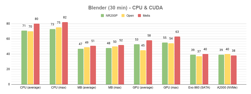

  • Blender 2.90
    • последователно се пускат: BMW, Classroom, Fishy Cat, Koro

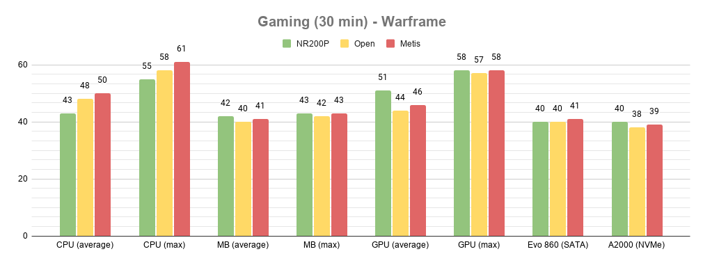

    • 30 минути за CPU, почивка 30 минути, 30 минути VGA
  • Gaming – 30 минути Warframe (online free to play)

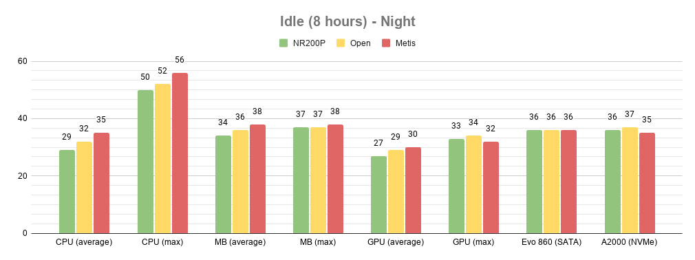

  • Idle – около 8 часа в покой
  • Стайна температура – 24 градуса
Тестове
Без значение дали системата е в покой или под товар, благодарение на горните вентилатори процесорът поддържа отлични температури, въпреки намалените обороти на охладителя. Ако се добавят още 1-2 вентилатора на дъното на кутията, ще се подобрят и температурите на видеото, макар че в случая с икономичната GTX 1050 Ti и тези градуси са на много добро ниво. Шумът от eSports Duo е много нисък, но за сметка на това включените два SickleFlow 120 започват да се чуват. Ако се използва включеният с процесора охладител (box), би могло да се включат още 2 вентилатора на страничния панел – с включената за целта скоба. Така температурите биха паднали още малко надолу, или поне ще може да се намалят оборотите на шумните box-ове.
