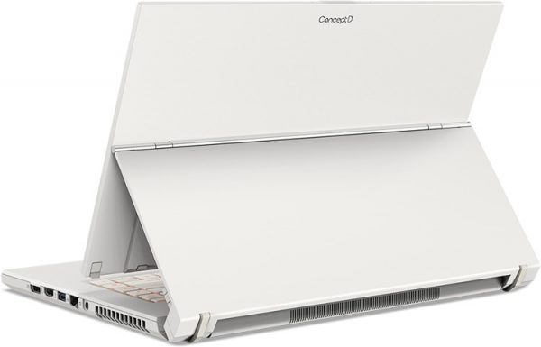

Като дизайн, на пръв поглед и двете моделни линии (ConceptD 7 Ezel и ConceptD 9) си приличат, но не са еднакви. ConceptD 7 Ezel е по-нова разработка от ConceptD 9 и е претърпяла еволюция в дизайна си.
Най-ярката звезда на ConceptD 7/3 Ezel се крие именно в неговия дизайн. Acer са се справили с тази задача повече от отлично. Лаптопът е много впечатляващ и изглежда като модел, дошъл от бъдещето. Корпусът му е бял, матов и е изцяло изработен от алуминий, което му осигурява необходимата якост. Финишът е от специално керамично покритие, което създава висока устойчивост срещу надраскване и износване (както и пожълтяване), като същевременно създава изключително приятно усещане при докосване.
При стандартните преносими компютри дисплеят винаги е неразделна част от капака. Производителите, които искат да направят лаптоп тип „трансформър“, обикновено разработват конструкцията на пантите на капака, така че да може да бъде завъртян в обратна посока на 180 градуса. При този лаптоп обаче всичко е напълно различно и се дължи на пантата Ezel™, чието име присъства и в моделното наименование.
Патентованата от Acer панта Ezel осигурява на потребителите 6 режима (При ConceptD 9 те са само 4), които могат да изберат, като им позволява лесно да си партнират с други хора в режим на споделяне, да творят ефективно в режим тип „плаващ дисплей“, да работят в движение с режим „стойка“, да преглеждат съдържание в режим „таблет“, да представят работата си в режим на показване и да работят на спокойствие при всякакви други обстоятелства в режим „лаптоп“.

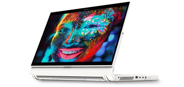

Когато ConceptD 7/3 Ezel е с прегънат дисплей, лаптопът вече изглежда като таблет – върху сензорния дисплей можете да рисувате или пък да играете игри за разтоварване. Ако имате нужда от хардуерна клавиатура, тогава поставяте устройството на масата, повдигате дисплея и получавате обикновен лаптоп. Можете също така да завъртите дисплея в обратна посока, за да получите стойка и да гледате филми от масата/бюрото (не се поддържа от ConceptD 9), например, или да комуникирате чрез видео. Това е изключително интересно решение, което все още не се използва от други компании. Всъщност, ако искате да имате наистина уникален продукт, това е идеалният избор на лаптоп.
Капакът е разделен на две части от панта, която позволява панела да се „прегъне“ (обърне обратно). Интересното е, че системата не се върти на 360 градуса, а по-скоро панелът се сгъва на 180 градуса спрямо другата част на капака. Същевременно, двете странични рамки на дисплея са приятно тесни, докато горната рамка е малко по-дебела, но там е разположена и камерата.
Интериорът на ConceptD 7/3 Ezel се отличава с подобаващ елегантен дизайн, с изцяло бял панел и бяла клавиатура, осветена от оранжева подсветка. Клавиатурата е нископрофилна „островен тип“, като бутоните са пълноразмерни и с нормално отстояние между тях. Вероятно това не е позволило разполагането на отделен цифров блок, което е малко озадачаващо, предвид, че това устройство e предназначено за професионална работа. Ходът на бутоните на клавишите е „плитък“, но характерен за клавиатурите на лаптопите. Съпротивлението на натиск е балансирано, така че едва ли ще предизвика някакъв дискомфорт на пръстите при по-продължителна работа. Подсветката е много красива и приятна и в по-тъмна заобикаляща среда разкрива комфорта, който осигурява при работа.
Над клавиатурата (в пространството между нея и пантите), има огромен декоративен участък (фино перфориран), който изпълнява ролята на охлаждащ отвор. Като стана въпрос за охлаждащи отвори, то при ConceptD 7/3 Ezel e използвана всяка една свободна част от корпуса за такива – отстрани, отдолу и отзад. Все пак дебелината на корпуса е малка, а хардуера прекалено мускулест, за да не се вземат специални мерки за охлаждане.
Що се отнася до тракпада, от Acer казват, че той стъклен и наистина се усеща доста гладък, като хода на кликванията при натискане е малко плитък, но е много удобен.

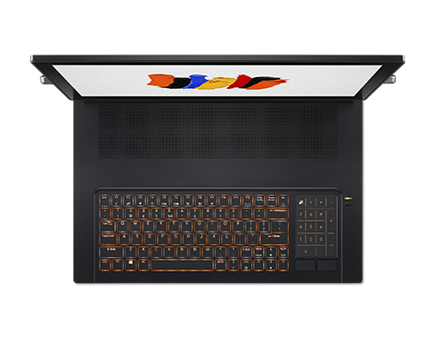

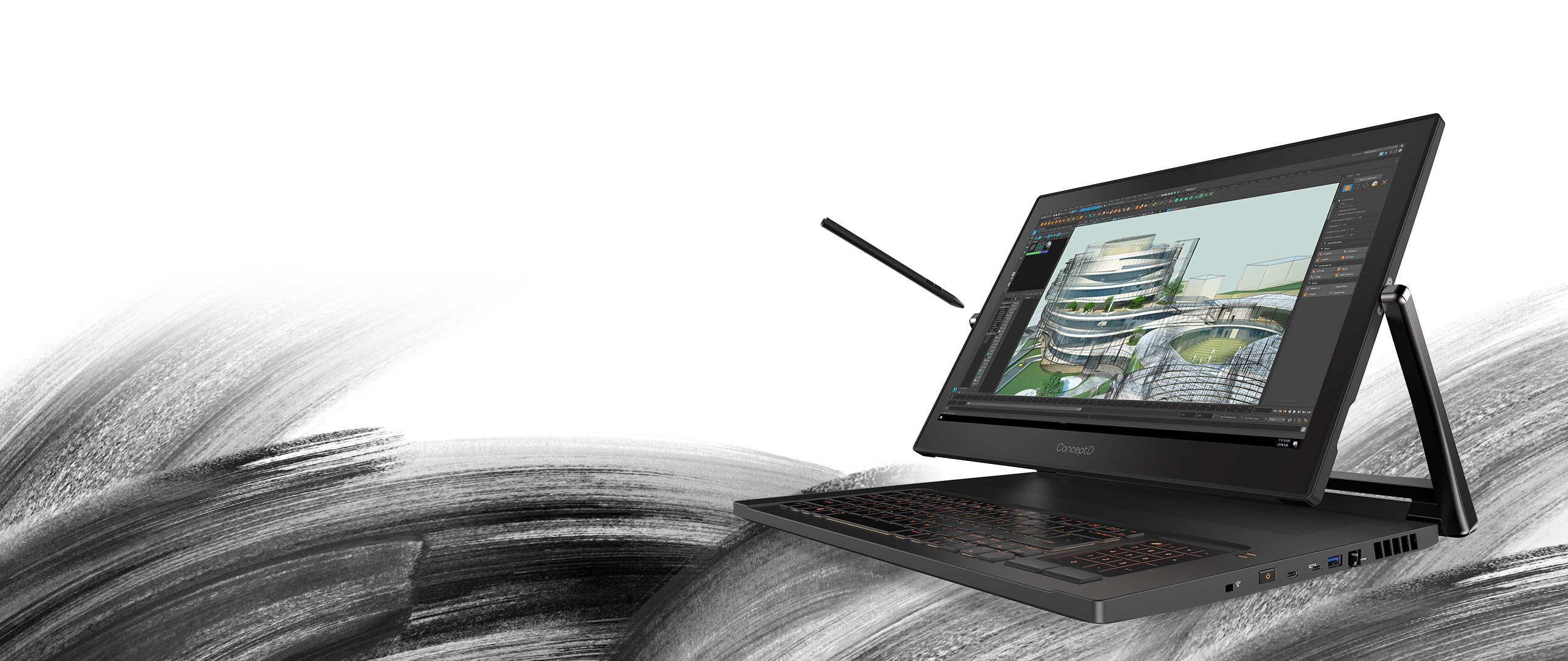

При ConceptD 9, клавиатурата е аналогична. При нея също липсва цифров блок, но не съвсем. Тракпадът е разположен не под клавиатурата, а отстрани на нея – от дясната и страна. Той, освен основната си функция, изпълнява и ролята на сензорен цифров блок. Разбира се, това не може да замени удобството и производителността на нормален цифров блок, но все пак е наличен и при нужда върши работа. С подобно решение се сблъскахме при „геймърски“ насочената версия на ConceptD 9, а именно модела Predator Triton 900, който съвсем спокойно може да се определи като брат – близнак.

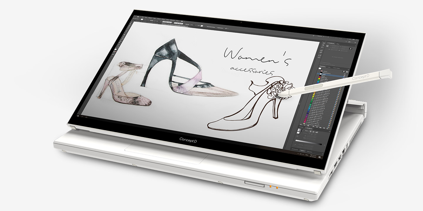

Екранът също поддръжка и управление от електронна писалка (стилус), който идва в комплекта. Включеният стилус е „писалка“ Wacom EMR, който точно улавя движенията, когато се рисува по екрана. Единственият проблем, който може да възникне е поставянето му на мястото (в отвор в основата на дясната панта на екрана), защото ако не внимавате, може да го обърнете обратно и после трудно ще го извадите, без употреба на някакъв остър предмет. Интересно е, че стилусите на 3-та и 7-ма серия Ezel не са съвместими, тъй като на първата той е активен.
