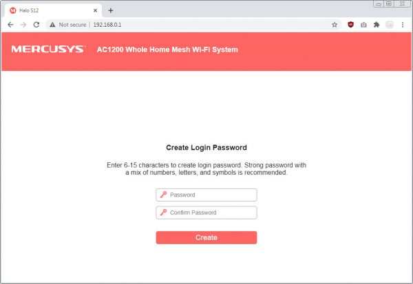

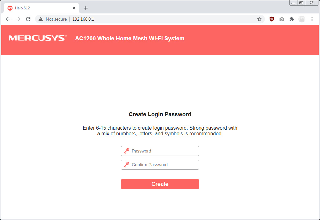

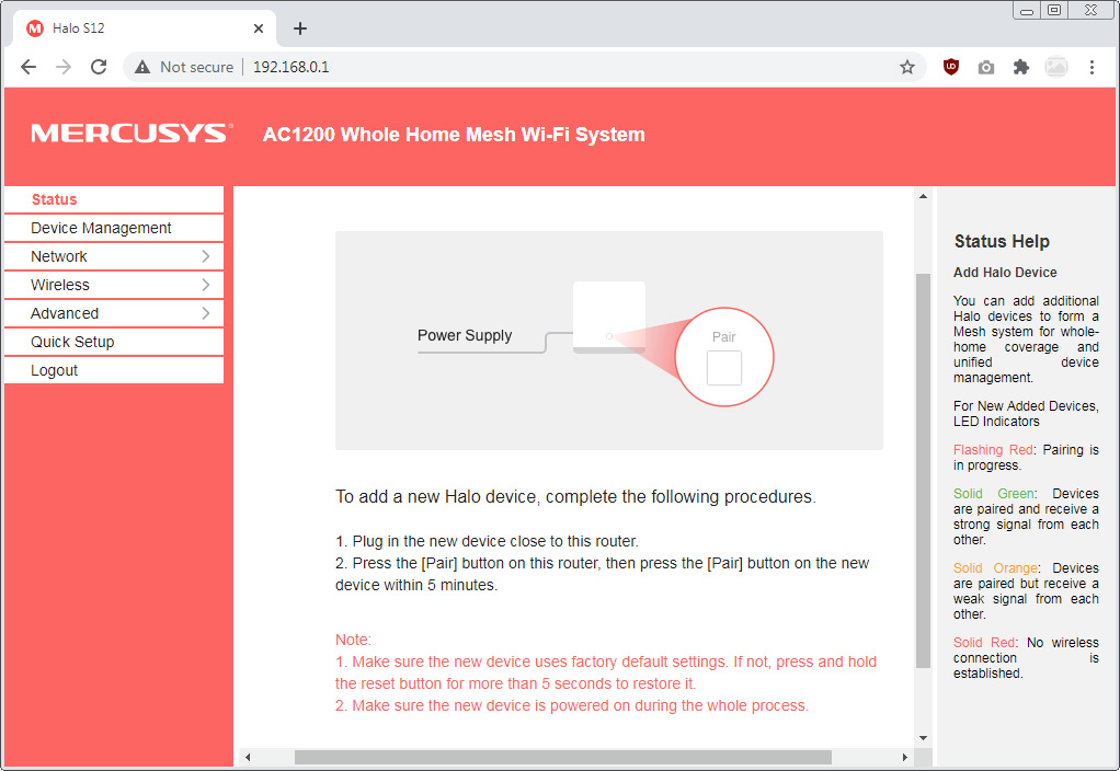

За да разширите своята безжична мрежа с помощта на Halo S12 трябва да започнете със свързването на едно от Mesh устройствата, което ще играе ролята на основно, към устройството на интернет доставчика – безжичния рутер или модем посредством кабел. След което трябва да се закачите към безжичната мрежа на Halo S12 устройството – SSID-то ще намерите на етикета отдолу на самото устройство, като стандартно няма парола. След това в браузъра трябва да отворите уеб-базирания интерфейс за настройка на устройството (http://mwlogin.net или 192.168.0.1 например). Ще бъдете посрещнати от прозорец за задаване на парола за достъп до уеб интерфейса (не забравяйте да зададете такава и за безжичната мрежа от настройките в последствие).

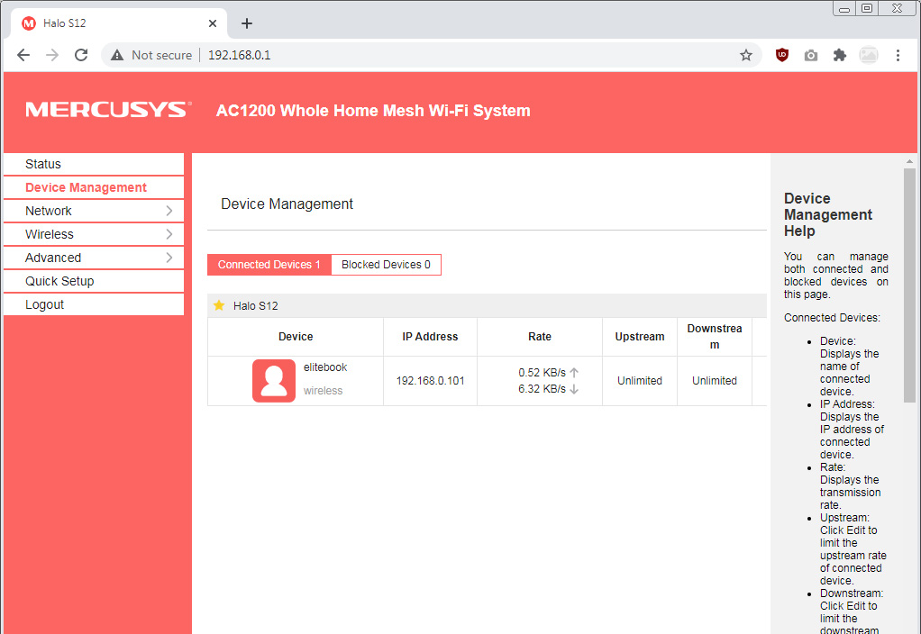

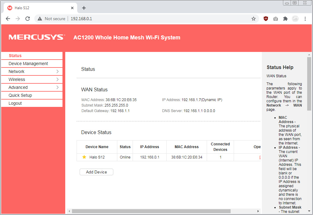

Самият уеб-базиран интерфейс е изчистен и лесен за ползване, без да е излишно украсен, както забелязваме че се налага тенденция напоследък при мрежовите устройства уж с цел да са по-лесния за потребителя. Нещо, което ни изненада доста приятно е наличието на „симулатор“ на контролния панел за Halo S12, който е достъпен онлайн и всеки може да разгледа сам подобно опциите и настройките налични в него – Mercusys Halo S12 контролен панел онлайн. Поради тази причина няма да навлизаме твърде детайлно, ако ви интересува някоя от опциите по-конкретно може да използвате официалния симулатор и да разцъкате сами и да видите какво има налично на разположение.
След като настроите основното устройство Halo S12 може вече да закачите и второто и дори трето или повече Mesh устройства (ако разполагате с такива) без да се налага да правите допълнителна конфигурация. За целта е нужно само да да включите допълнителното Mesh устройство в контакта близо до основното такова, след което да натиснете бутона Pair първо на главното и после на допълнителното устройство. Така всичко ще се конфигурира и заработи, след което може допълнителното устройство да бъде позиционирано на мястото, където е предвиден да бъде инсталирано.

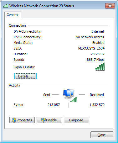

Тъй като Halo S12 поддържа WiFi и на 2.4 GHz и 5 GHz, но настройките обединяват двете мрежи под едно общо име (SSID) за потребителя няма две отделни мрежи, а превключването става автоматично според силата на сигнала. Що се отнася до самата сила на сигнала, то можем да кажем че тя наистина е изненадващо добра и осигуряваното покритие е повече от задоволително. Скоростта на трансфер между устройства свързани в Mesh мрежата е много добра, стига разбира се да няма намесен трансфер през LAN порт, който може да е някакъв ограничаващ фактор в определени моменти, според вида на вече изградената потребителска безжична мрежа и инфраструктура за достъп до интернет.
