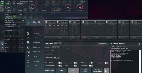

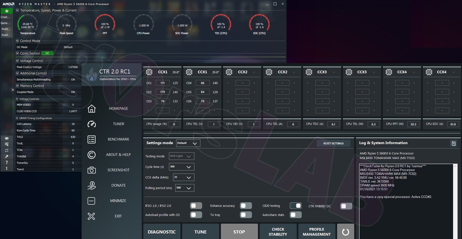

Някои от процесорите AMD Ryzen 5 5600X и Ryzen 7 5800X са физически базирани на дизайна с двa чиплетa (CCD). Това е според публикацията на Igor’s Lab, в която се посочва, че Юрий (1usmus) е направил интересното откритие в хода на работата си по новия Clock Tuner за Ryzen (CTR) 2.0, предназначен за процесорите Zen3 и внедряването на API-то на AMD.
Обикновено процесорите AMD и 5800X са с единично CCD, поради броя на ядрата си. Въз основа на дизайна на многочиповия модул „Vermeer“, настолните процесори от серия Ryzen 5000 използват до два 8 ядрени CCD модула, за да постигнат необходимия брой ядра, който е до 16 ядра, като 6 ядрените 5600X и 8 ядрените 5800X обикновено имат само един CCD, докато 12 ядрените 5900X и 16 ядрените 5950X, използват два.
Очевидно има някои Ryzen 5600X и 5800X, които са изградени от MCM с двоен CCD, в които единия CCD, макар и физически да присъства в опаковката, е деактивиран. Ryzen 5600X, базиран на дизайн на двоен CCD, е по същество 5900X, на който един от CCD модулите не отговаря напълно на изискванията. А пък Ryzen 5800X с два CCD е по същество 5950X, при който единия чиплет не е напълно отрязан. Няма обаче яснота кой от двата CCD е деактивиран. Може да е както CCD 0, така и CCD 1. Тези процесори с деактивиран CCD 0 могат да генерират незначителни минорни грешки в потребителския интерфейс на определени тунинг инструменти и именно по тази начин са били открити от Игор и Юри тези чипове. При всички случай обаче получавате процесор Ryzen 5600X или 5800X, който работи както е рекламиран и е изцяло покрит от продуктовата гаранция на AMD. Igor’s Lab проучва допълнително 5600X и 5800X, които са с двоен CCD и проучва възможността за отключването им до Ryzen 9.
