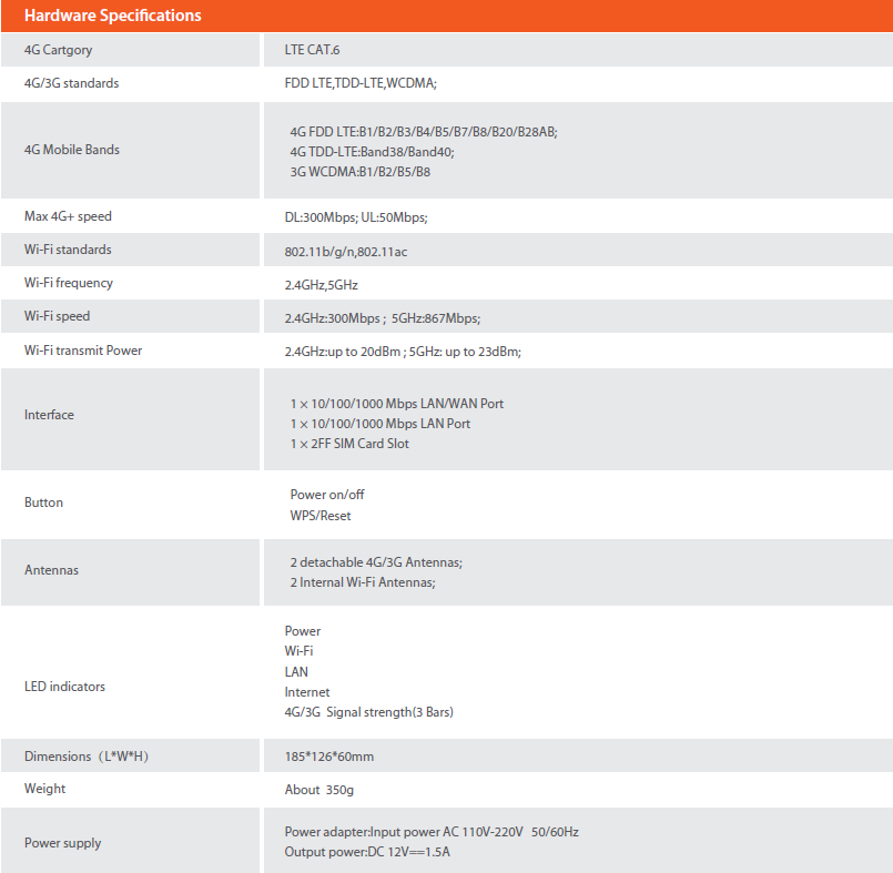

Спецификации на AC1200, 4G LTE (4G09)
Пълните спецификации на Tenda AC1200 4G LTE (4G09), може да видите на интернет страницата на продукта.

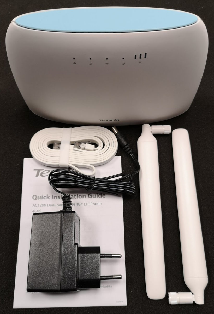

Tenda AC1200 4G LTE пристига в ритейл опаковка с типичното оформление за марката.
В кутията ще откриете самия рутер (4G09), ръководство за бързо инсталиране, две 4G LTE антени, захранващ адаптор 12v, 1.5A и Ethernet кабел.

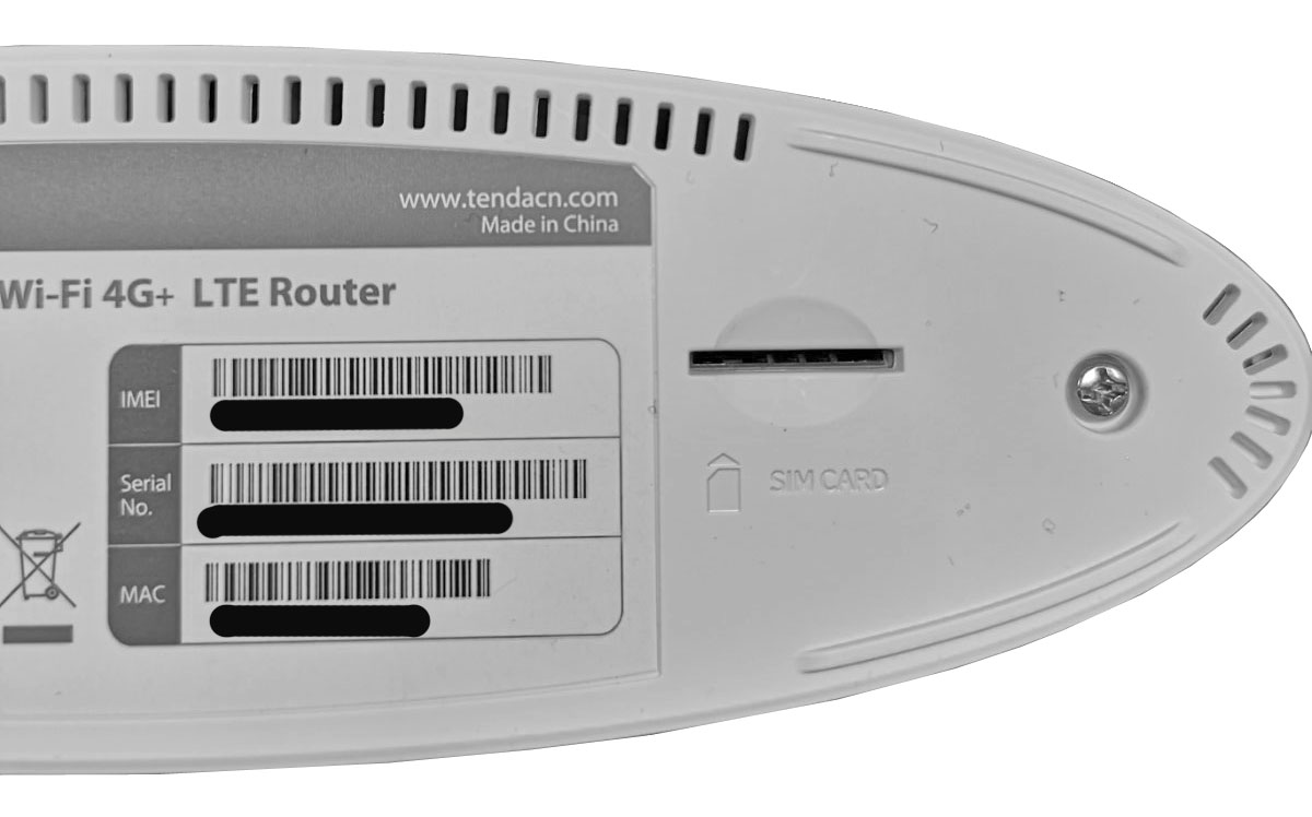

От долната страна на устройството се намира слота за SIM картата.

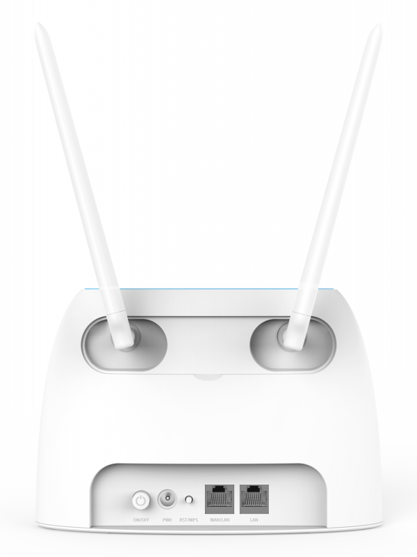

На задната страна са разположени двата Ethernet порта, като единия от тях е комбиниран WAN/LAN. Там също така се намира захранващия куплунг, бутона за включване на захранването на устройството и комбинирания Reset/WPS бутон.
Две скрити вътрешни антени се грижат за WiFi функционалността, докато двете външни са предназначени за 3G/4G. Тъй като при Tenda 4G09, клетъчните антени са сменяеми, ако имате необходимост от увеличаване на силата на сигнала, те могат да бъдат заменени с такива, с по-високо усилване

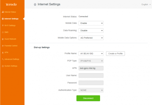

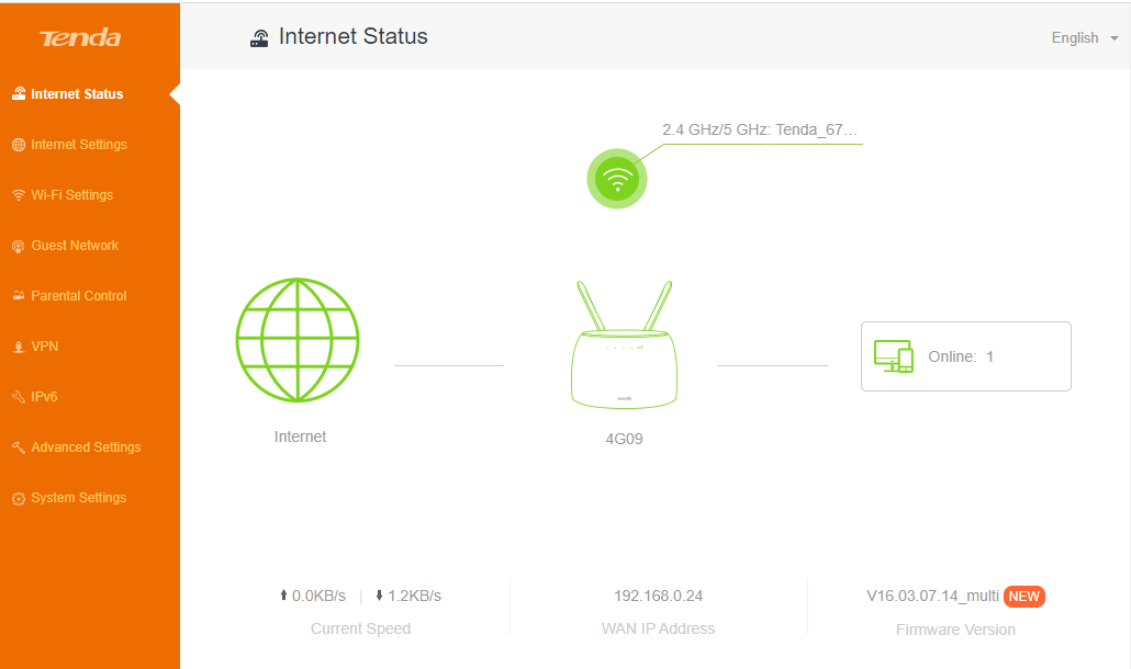

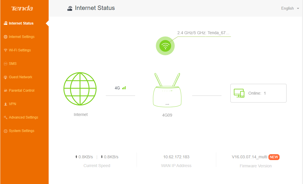

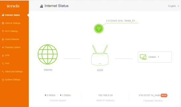

Инсталацията на устройството е много бърза и елементарна. В рамките на минута-две, ще имате напълно работещ рутер. Tenda 4G09 може да се конфигурира от PC компютър, посредством интернет браузър, или чрез мобилното приложение на Tenda за смартфон.

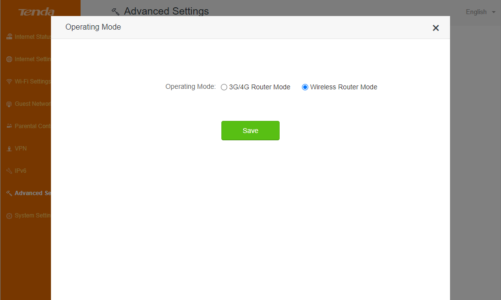

Устройството има два основни режима, в зависимост на източника на интернет – WAN или 3G/4G LTE. Важно е обаче да отбележим, че превключването между тях не е автоматично (като при някои модели от високия клас), когато отпадне едната връзка, а ръчно.
Тоест вие трябва да укажете на устройството в какъв режим ще работи, след което рутера се рестартира и влиза в избрания режим.

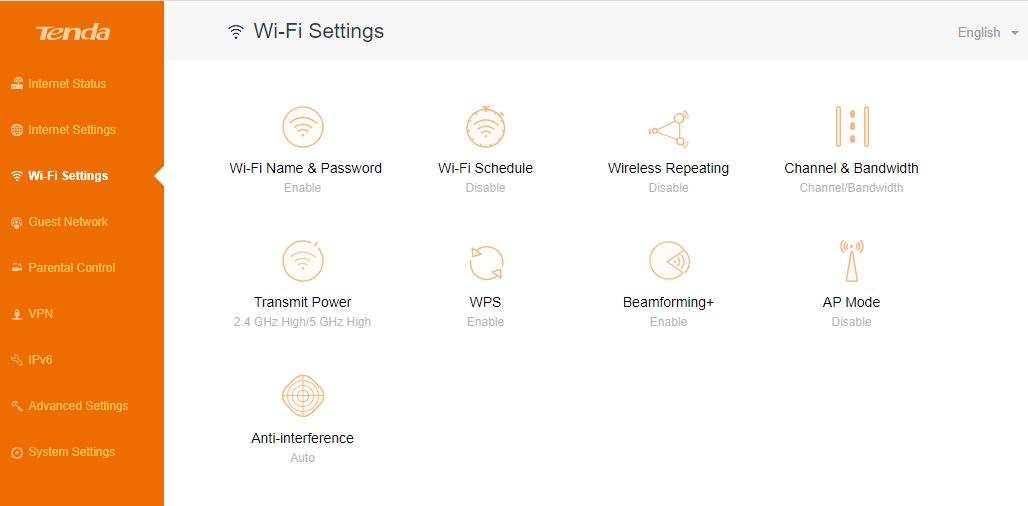

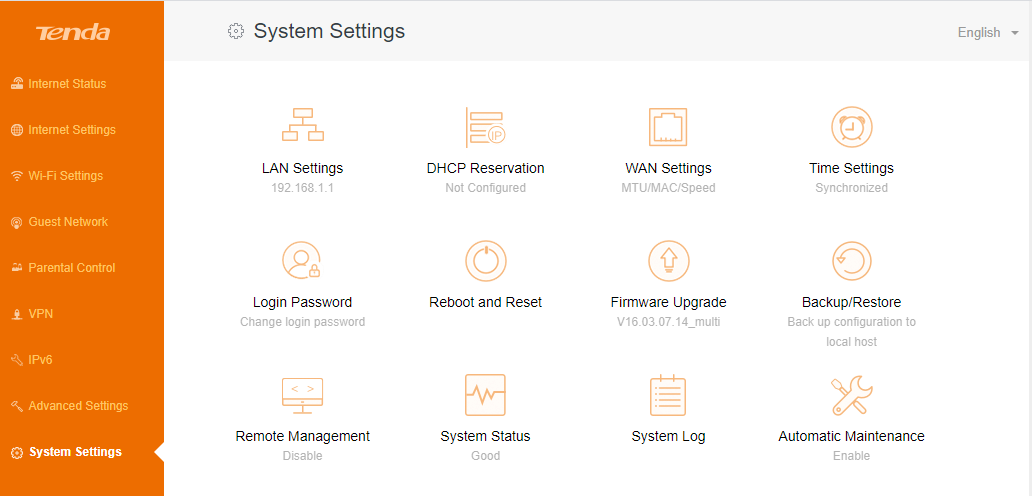

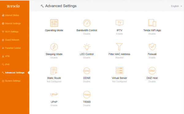

В менюто с настройки на Tenda 4G09 се предлагат опции, устройството, освен стандартен WiFi рутер, да работи в режим на AP (WiFi точка за достъп), или като WiFi екстендър.

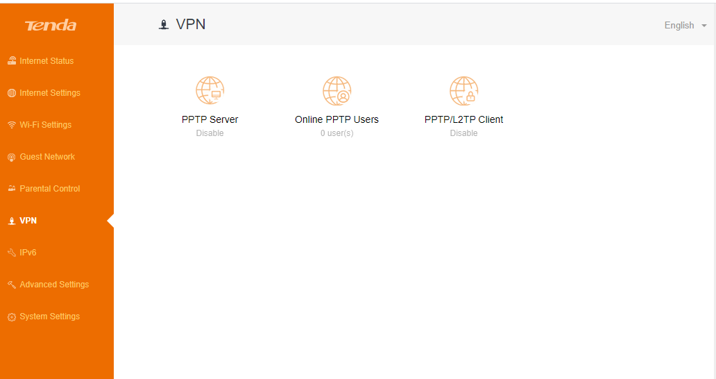

Фърмуерът на Tenda 4G09 предлага общо взето стандартната функционалност на всеки един WiFi рутер, но си струва да се отбележи, че не позволява пренасочване на портове.

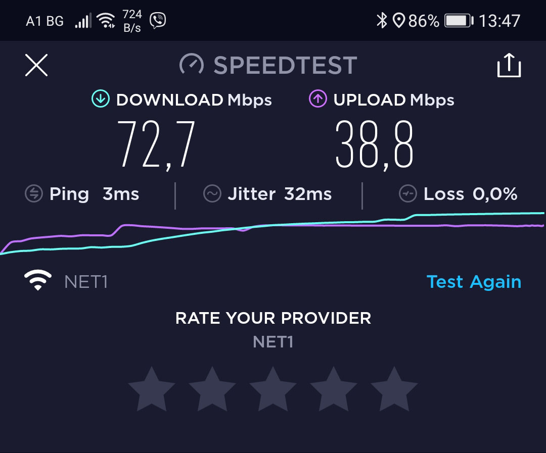

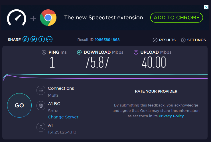

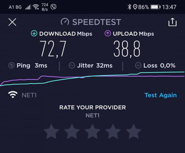

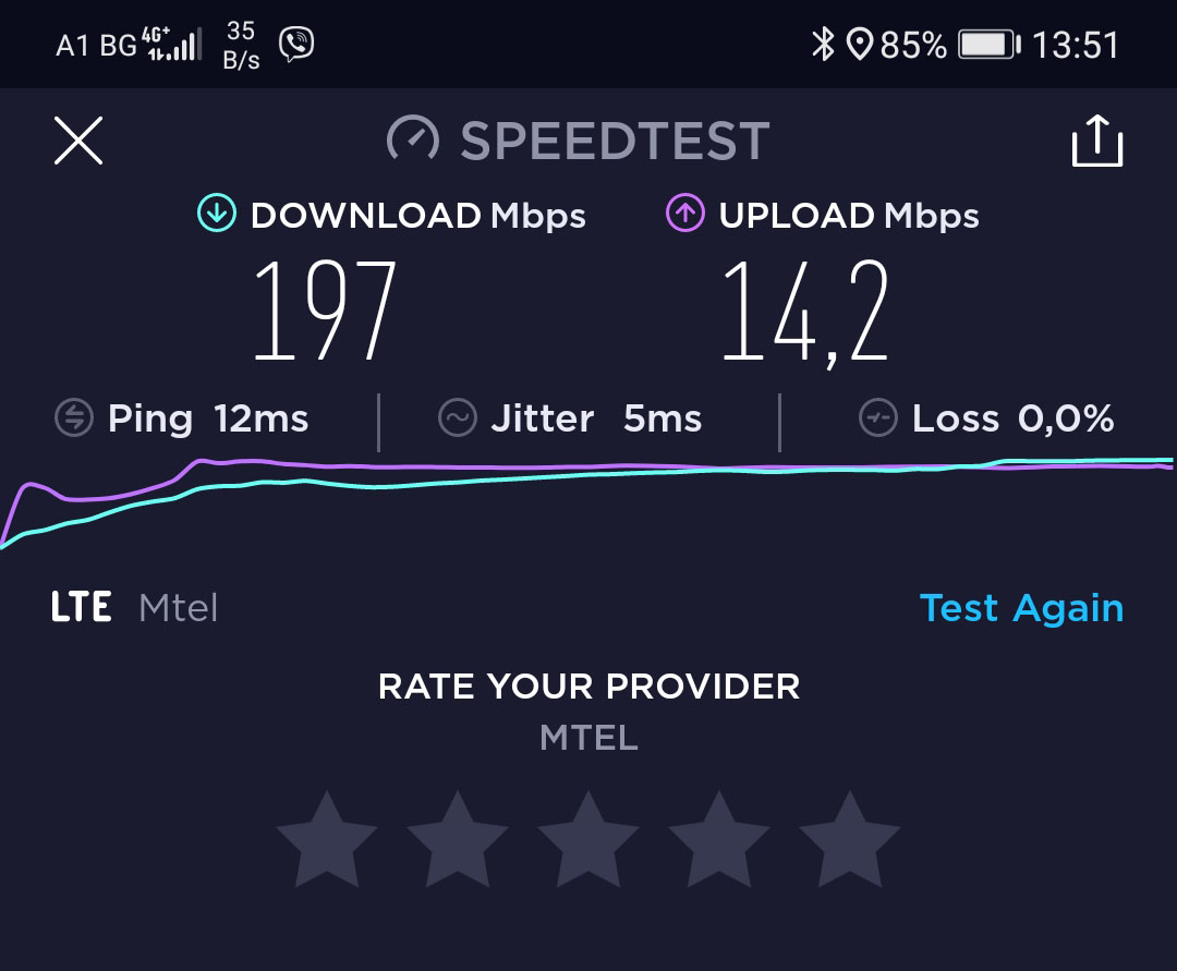

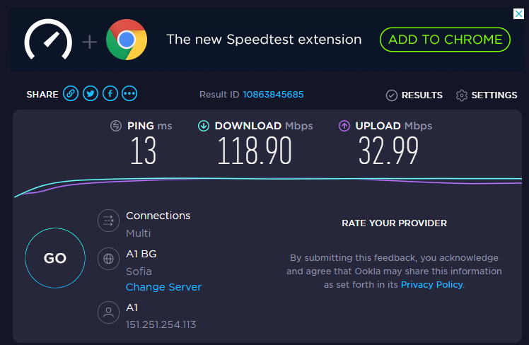

Нашите бързи тестовете показаха, че Tenda AC1200 4G LTE се справя много добре със задачата си, като постигнатите скорости са доста добри.
На долните срийншоти, са показани постигнатите скорости при WAN интернет достъп и 4G LTE.
WAN интернет
Десктоп PC, Ethernet връзка
WiFi връзка

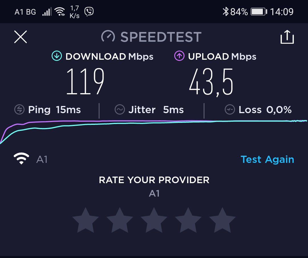

4G Internet достъп
WiFi връзка

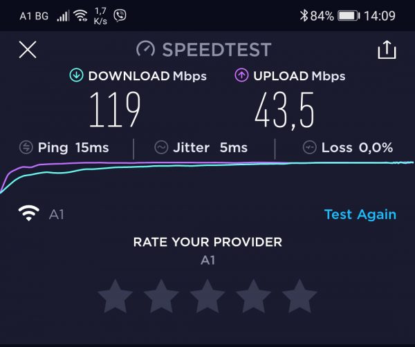

Директна 4G LTE връзка

Tenda 4G09 се представи много добре в нашите тестове. Той заработи директно изваден от кутията с нулева конфигурация и създаде надеждна WiFi мрежа от 4G LTE клетъчната мрежа на A1. Без усилие се справи с всичко, което му „хвърлихме“, осигурявайки стабилна Wi-Fi мрежа и стабилна интернет производителност. Даже и в „бетонната кутийка“, в която се намираме и 4G сигналът не е толкова добър, той даде отлични резултати.
