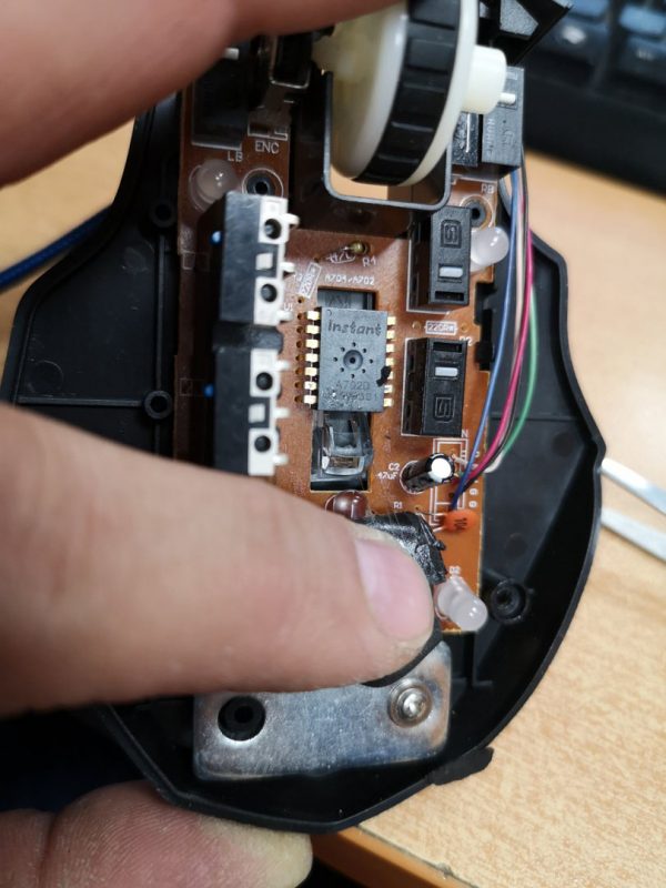

Xyaqul GMWD200BK вече предлага резолюция до 2400 dpi в четири степени – 800, 1200, 1600 и 2400 dpi. Тя разполага и със седем бутона, като седмия бутон е обозначен като „Fire“, който по описание на използвания контролер-сензор (Instant А702D) имитира продължително кликане на левия бутон. Контролерът-сензор поддържа до 9 бутона, но в конкретния дизайн са използвани 7, като са отпаднали DOUBLE, който имитира двоен клик на левия бутон.
Няма оплаквания за работата на сензора – разделителната способност е достатъчно висока, няма забележимо забавяне и няма прекъсване при внезапни движения. Платката също така съдържа четири RGB светодиода, които се управляват от контролера и формират целия спектър на RGB подсветката, която обаче също не подлежи на контрол в конкретния дизайн (въпреки, че контролера има такава опция), или поне няма описание за това. Тя е по подобие на предишния модел, но с плавно преливане и в многоцветен режим. Тоест четирите диода започват цикъла с различни цветове.
Според описанието на контролера, мишката също така разполага с два режима на работа (нормален и мултимедия), като превключването става, чрез задържане на бутона за смяна на резолюцията за 5 секунди. В режим мултимедия двата странични бутона „назад“ и „напред“ изпълняват съответно функциите „следваща песен“ и „предишна песен“, а средния бутон изпълнява функциите „възпроизвеждане“ и „пауза“. Скрол ролката в този режим, се използва за усилване и намаляване на звука. Нашите преки впечатления са, че тези режими функционират както е описано в документацията на контролера.
Тук използваните превключватели са същите Huano. Използваното скролиращо колело е по-голямо (по-дебело) от предходния модел и по-лесно за работа. Свързването с PC компютър отново е посредством USB кабел с оплетка в синьо и черно. Xyaqul GMWD200BK, също като най-малкия модел, не може да се управлява със софтуер.
