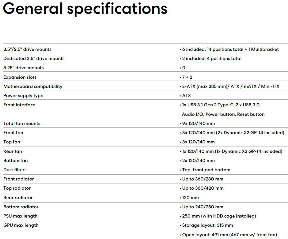

Спецификации

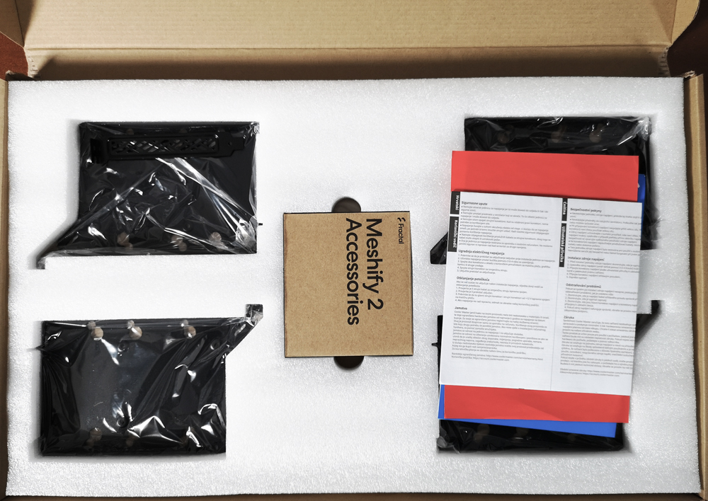

Корпусът се доставя в картонен кашон, на който има и схематично представяне и описание на основните характеристики на шасито. В него са поставени и две допълнителни кутии с придружаващите опционални елементи и монтажни компоненти.

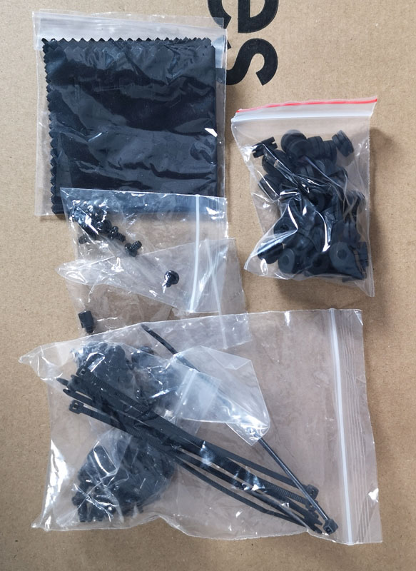

За удобство различните типове крепежни елементи са разпределени в отделни пликове. Потребителят получава кабелни превръзки (тип „свинска опашка“), монтажни пластини за дискове, кърпа от микрофибър, ръководство за потребителя и гаранционна карта.

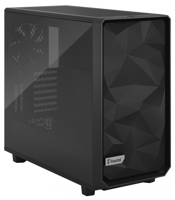

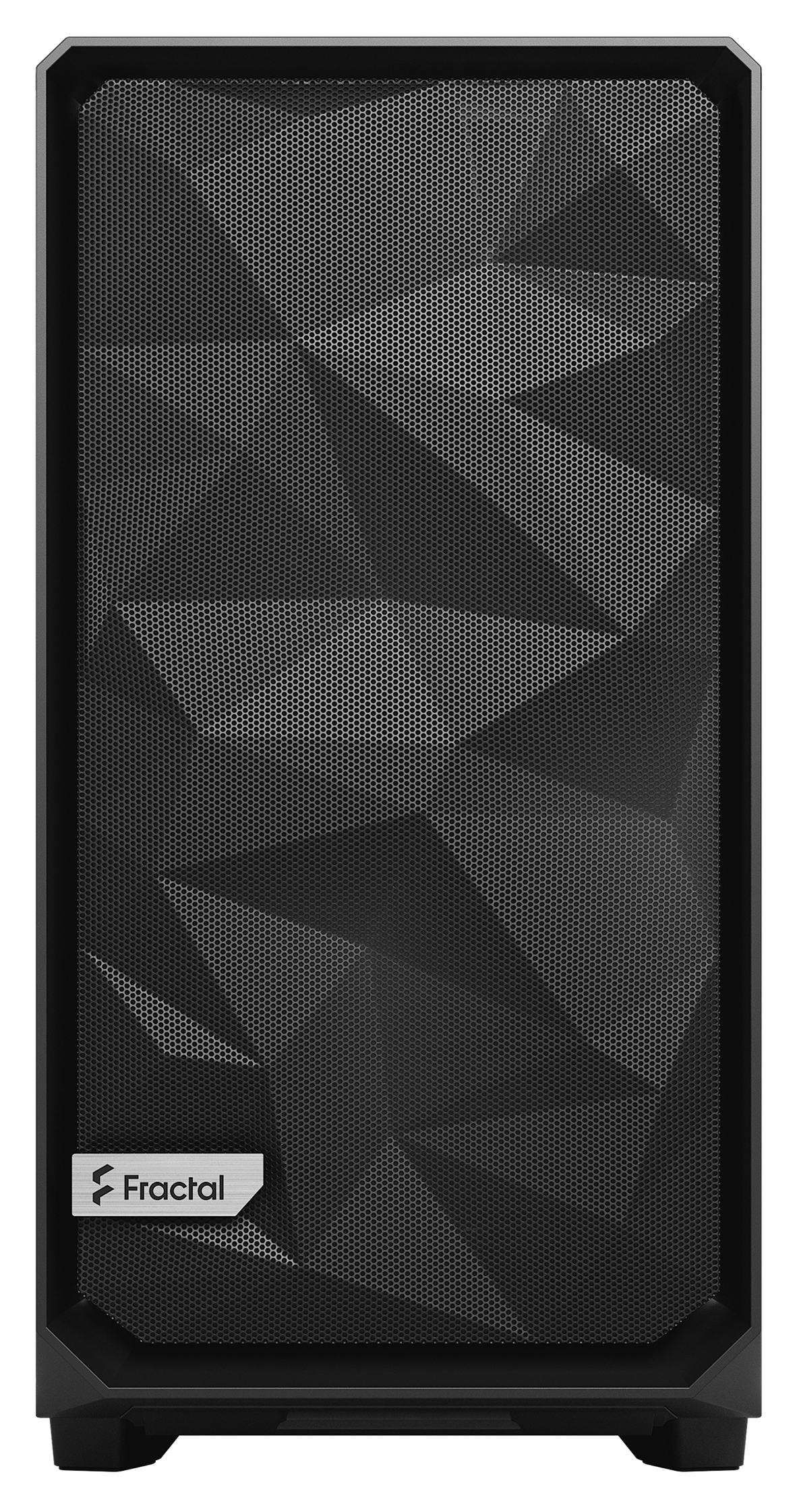

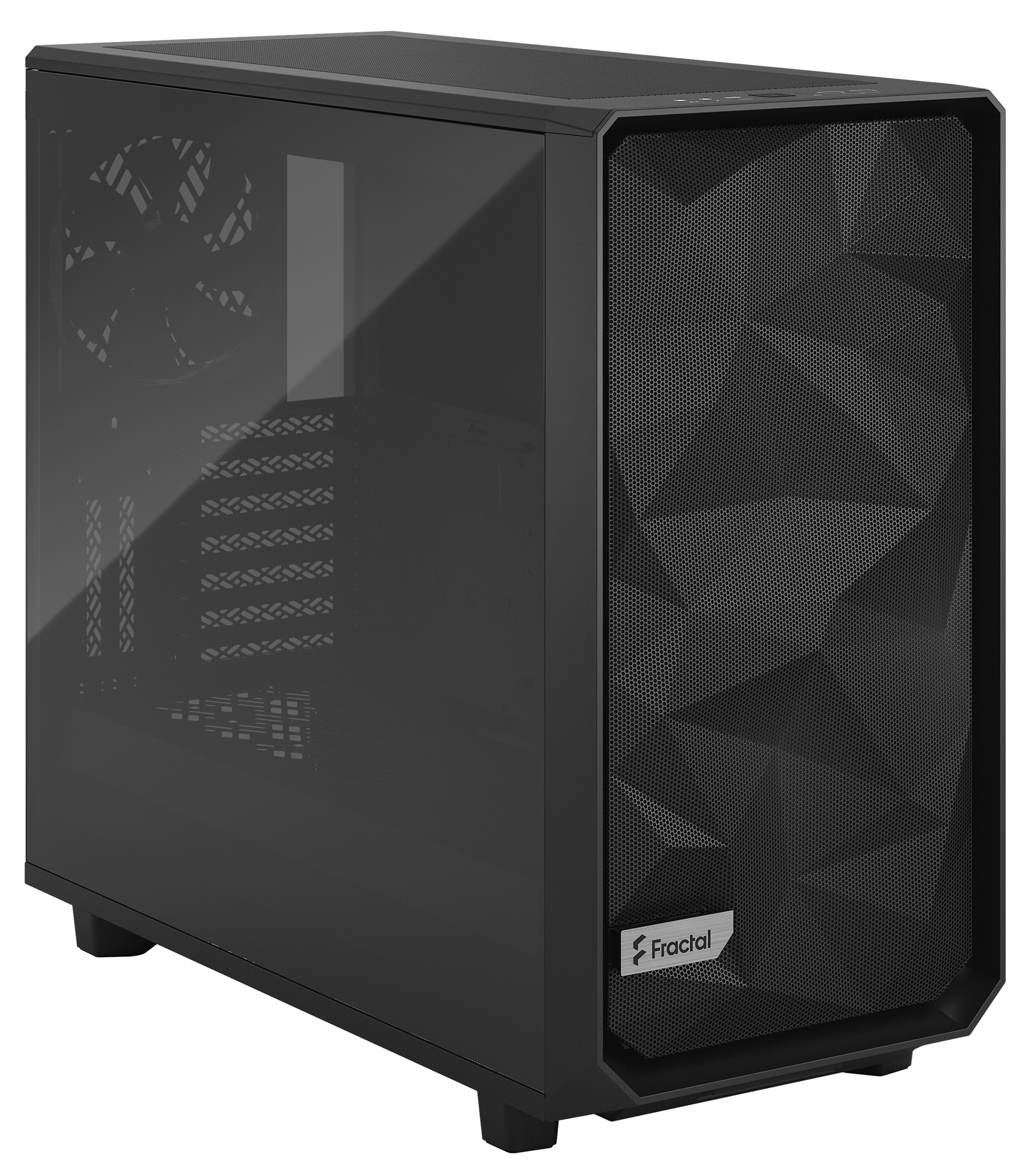

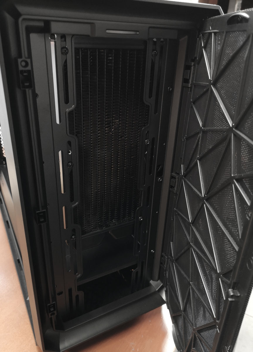

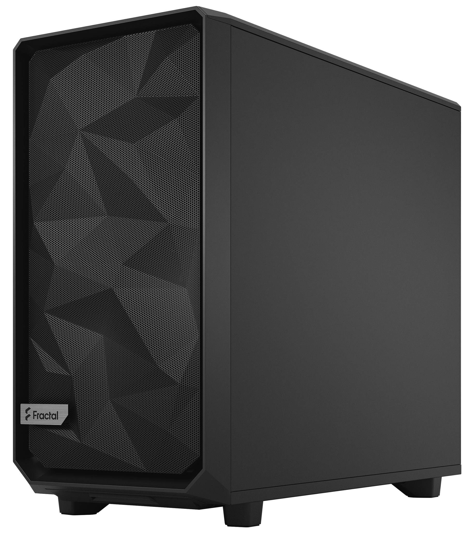

Основният облик на серията Meshify е концентриран в многоъгълната форма на рамката на предния панел. Важно е да отбележим, че с нея е обърнато внимание не само на дизайна, а и на функционалността, защото цялата ѝ площ е вентилационна решетка, която осигурява ефективен достъп на свеж въздух.
Визуално тези малки повърхнини, разположени под различни ъгли, наподобяват повърхностите на диамант. В долната част на фронталния панел е разположено логото на производителя, което изпълнява ролята и на дръжка, посредством, която предния панел се отваря като врата.
От вътрешната страна на рамката е монтиран и прахов филтър.

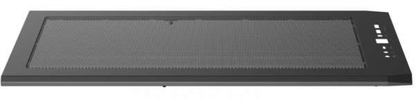

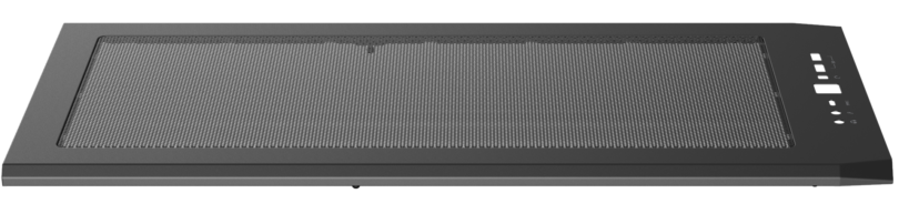

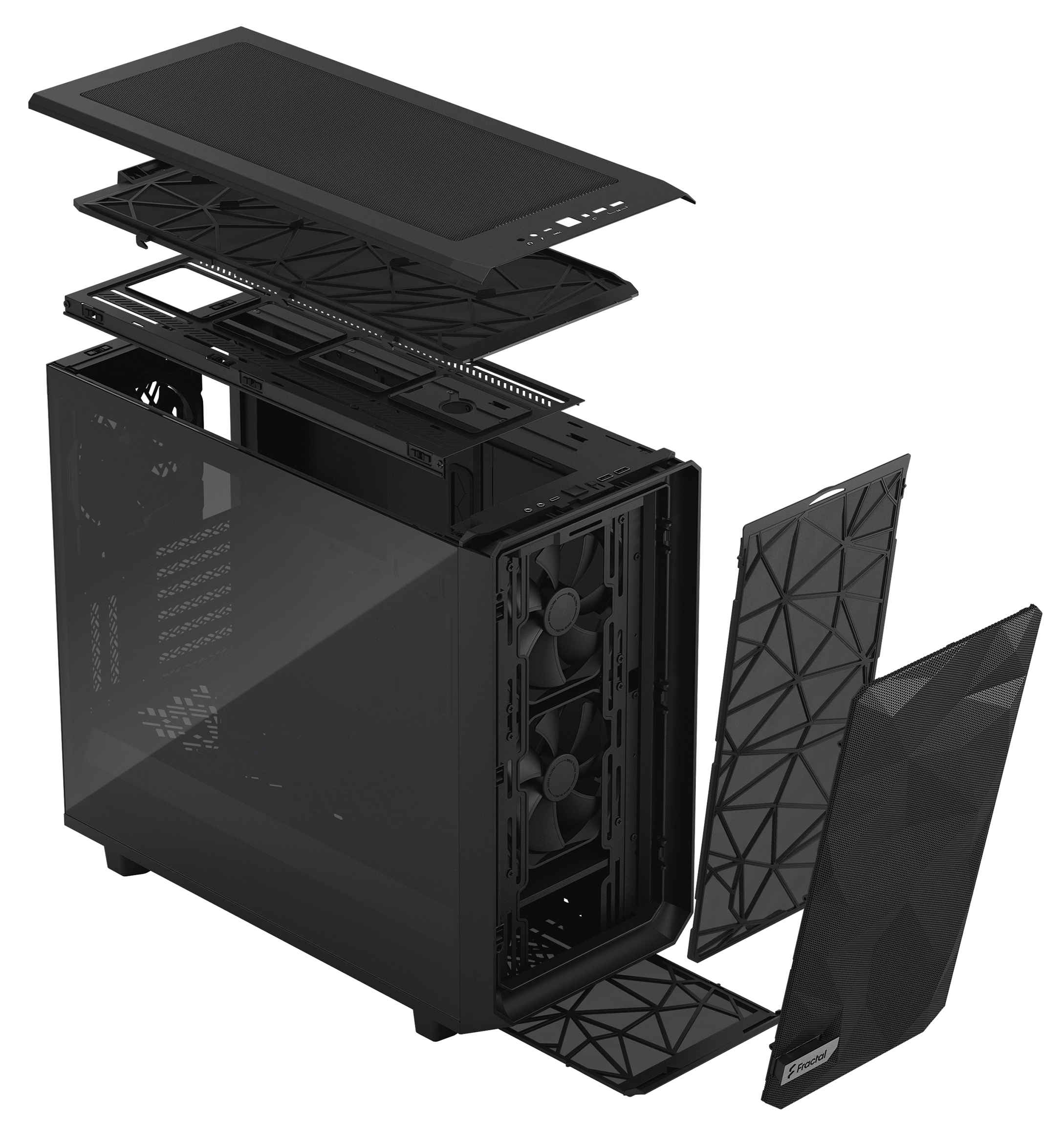

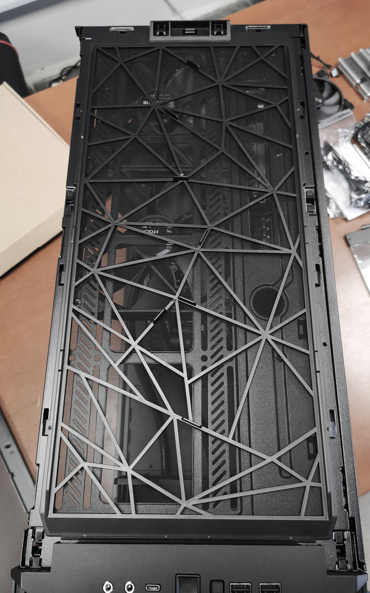

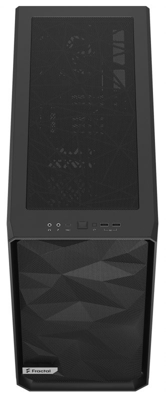

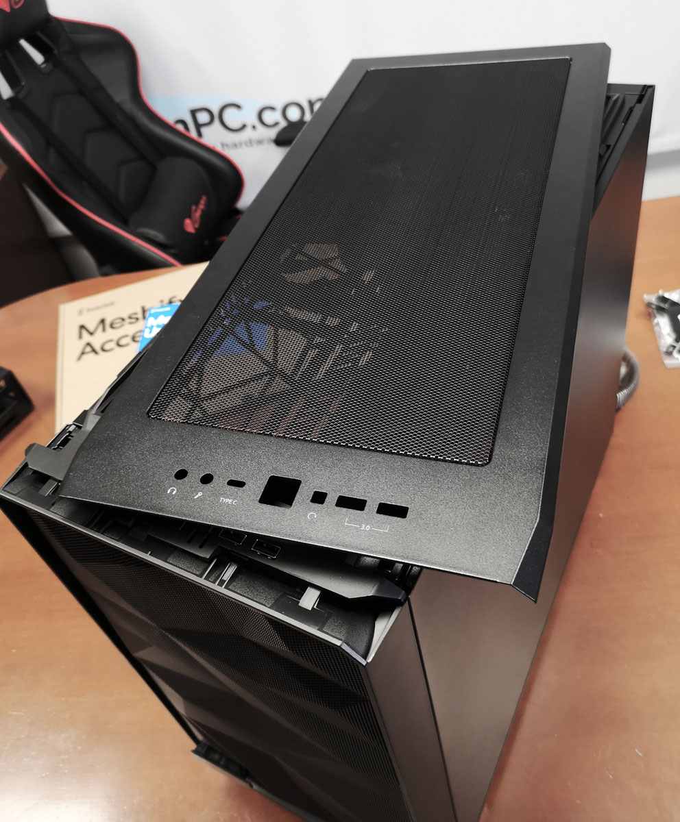

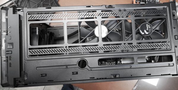

Горният панел (тавана) на Fractal Design Meshify 2 също е оптимизиран с цел охлаждане. Той представлява перфорирана вентилационна решетка, под която, чрез магнитно закрепване към шасито, е поставен прахов филтър. Също така е предвидено, да може напълно да премахнете горния панел-решетка, само с просто издърпване.
Има предвиден отвор,  който е предназнчен да улесни пълненто с охлаждаща течност на кастъм водните билдове.

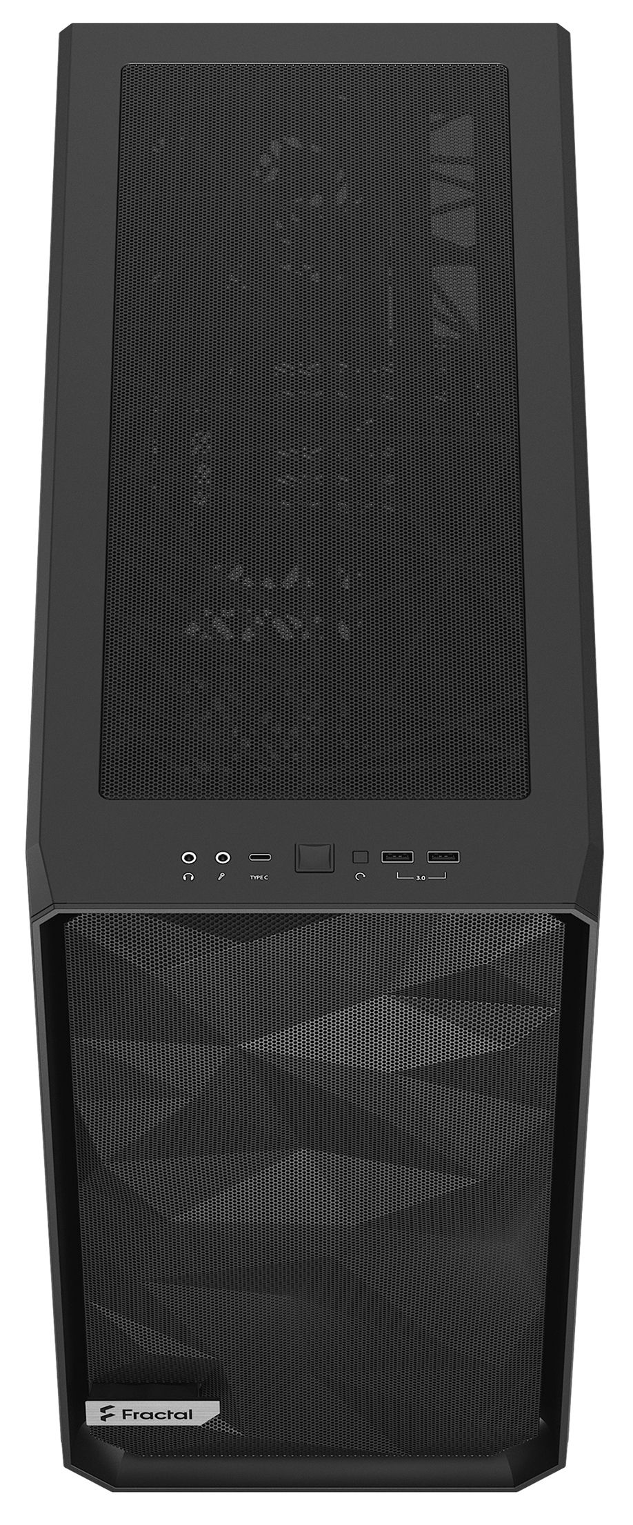

На границата между челния и горния панел е разположен контролния панел, на който се намират двата аудио конектора за слушалки и микрофон, USB Type-C порт, бутоните за включване и рестартиране на системата, както и два USB 3.0 порта.

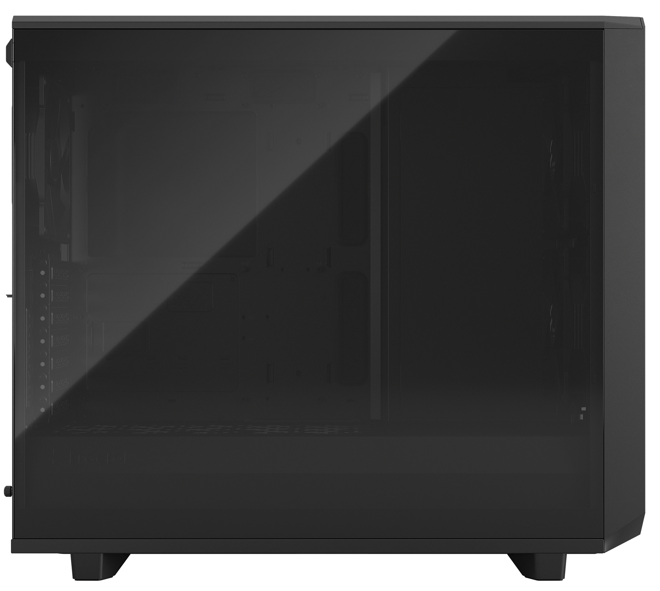

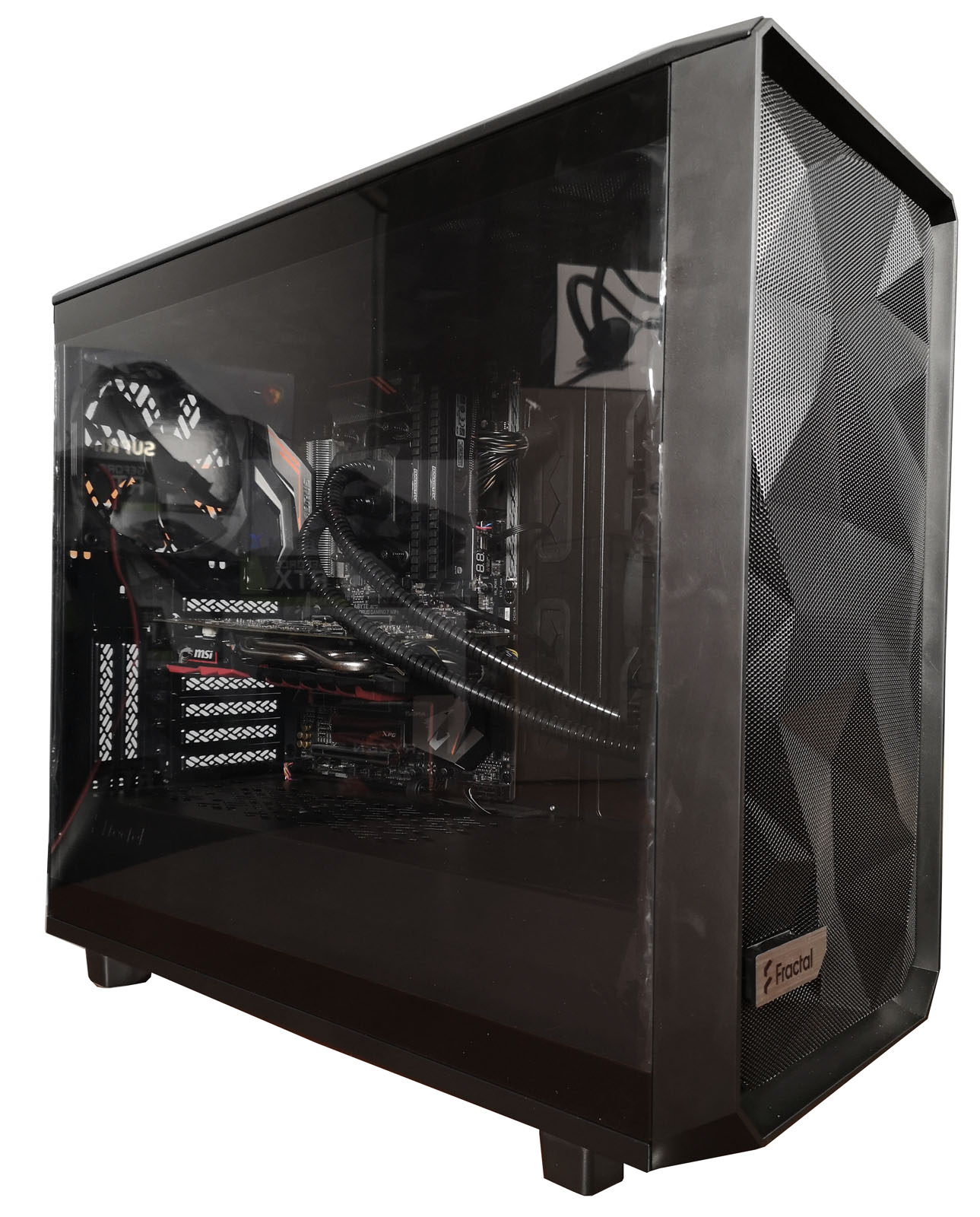

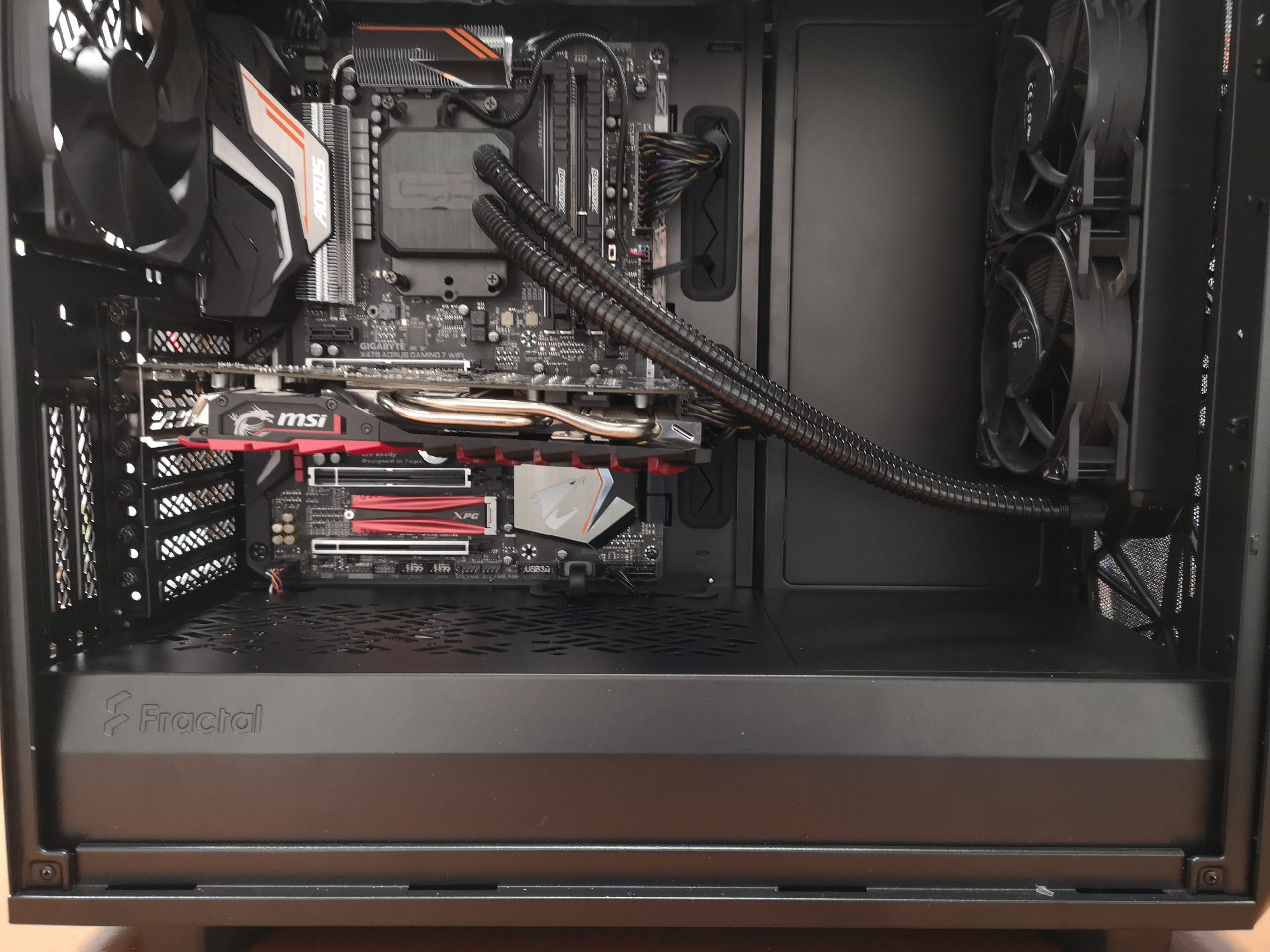

Левият панел на шасито по същество е изработен от закалено тонирано стъкло. Той много лесно се поставя и премахва, независимо от сравнително големия му размер, защото на гърба на кутията има щипки с компактна дръжка.
Десният панел е изработен от ламарина, но за разлика от други модели на Fractal Design, от вътрешната му страна, няма поставен шумоизолационен материал, което може да се счита като известно отстъпление. Неговото монтиране и демонтиране е по същия начин, като стъкления панел.

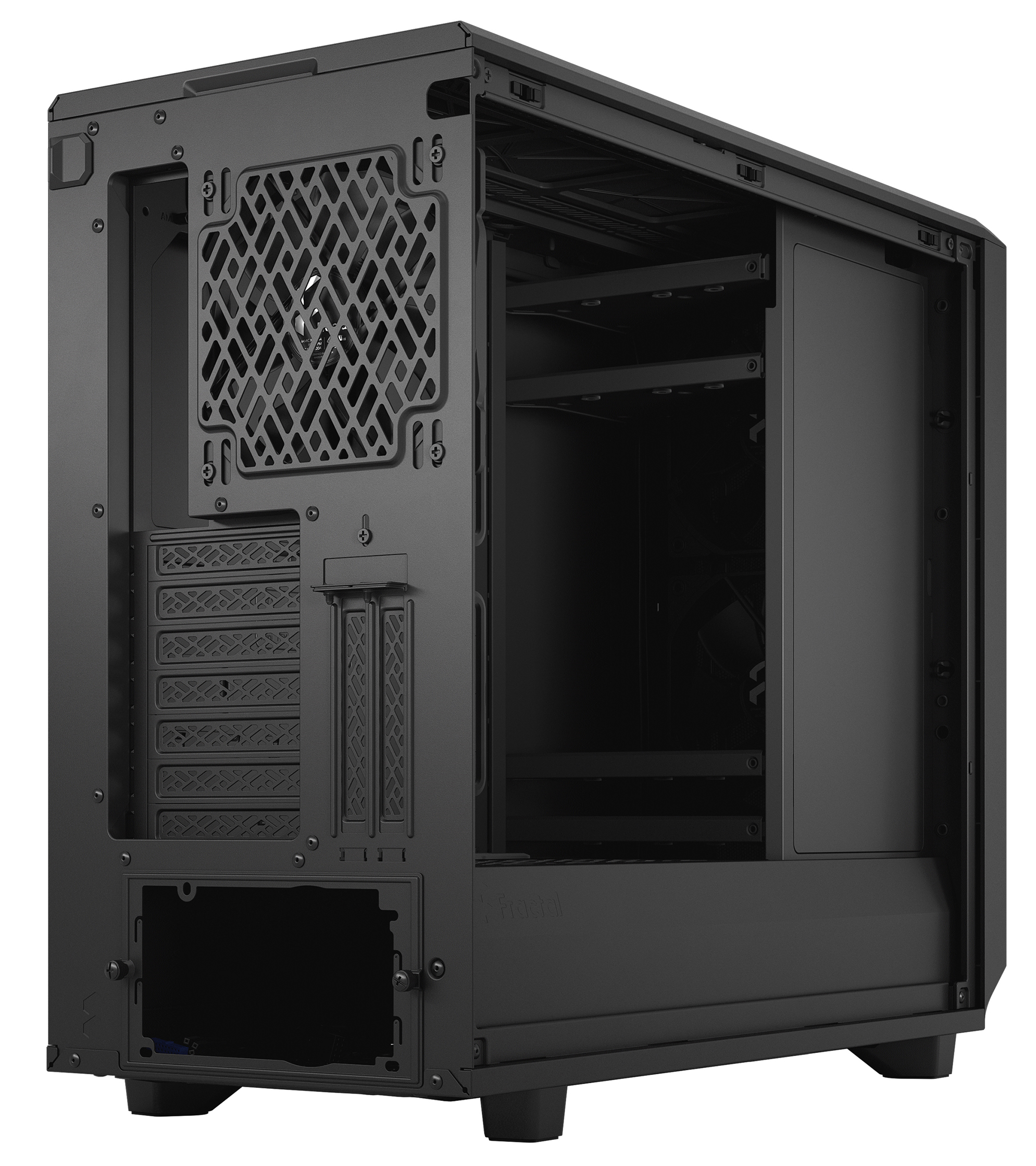

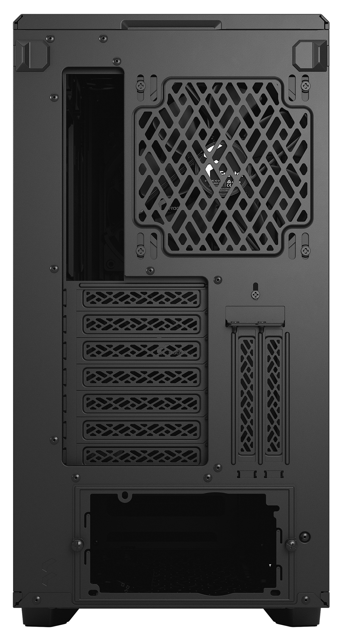

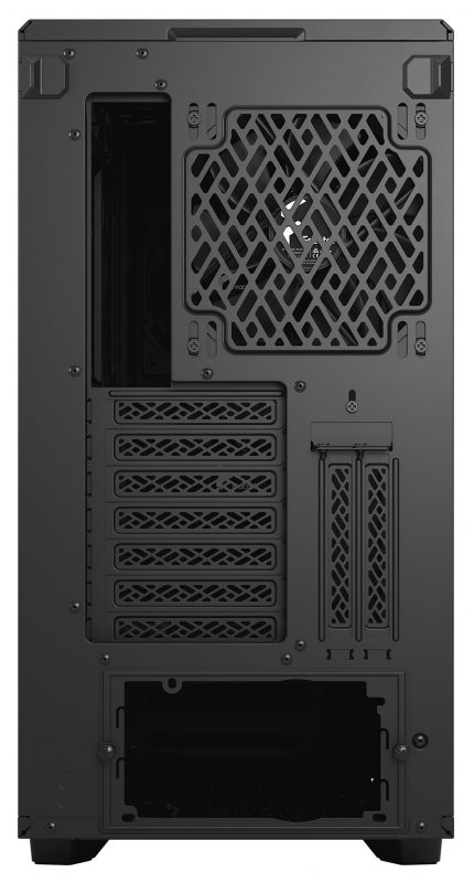

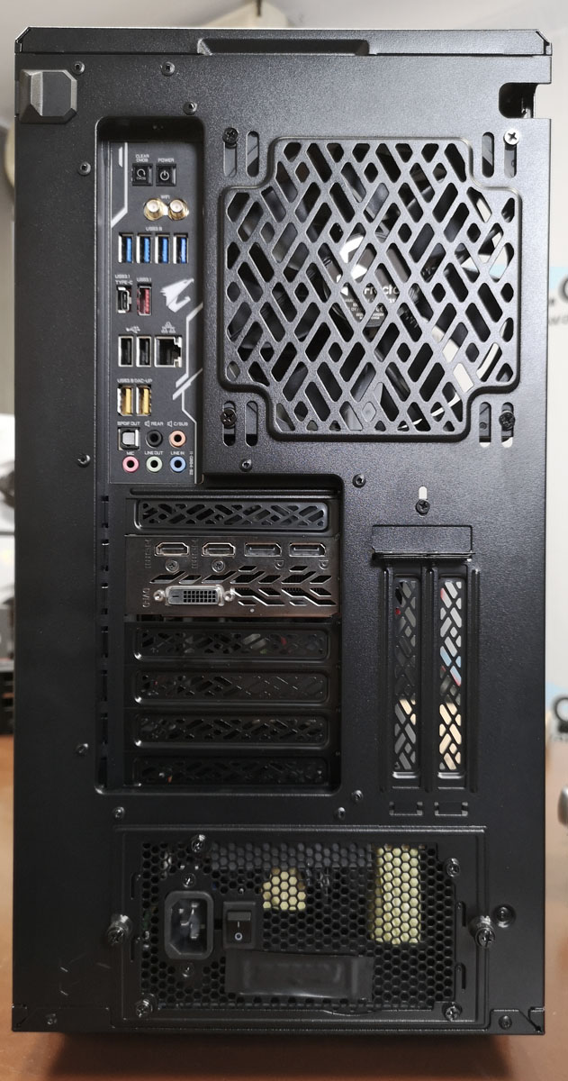

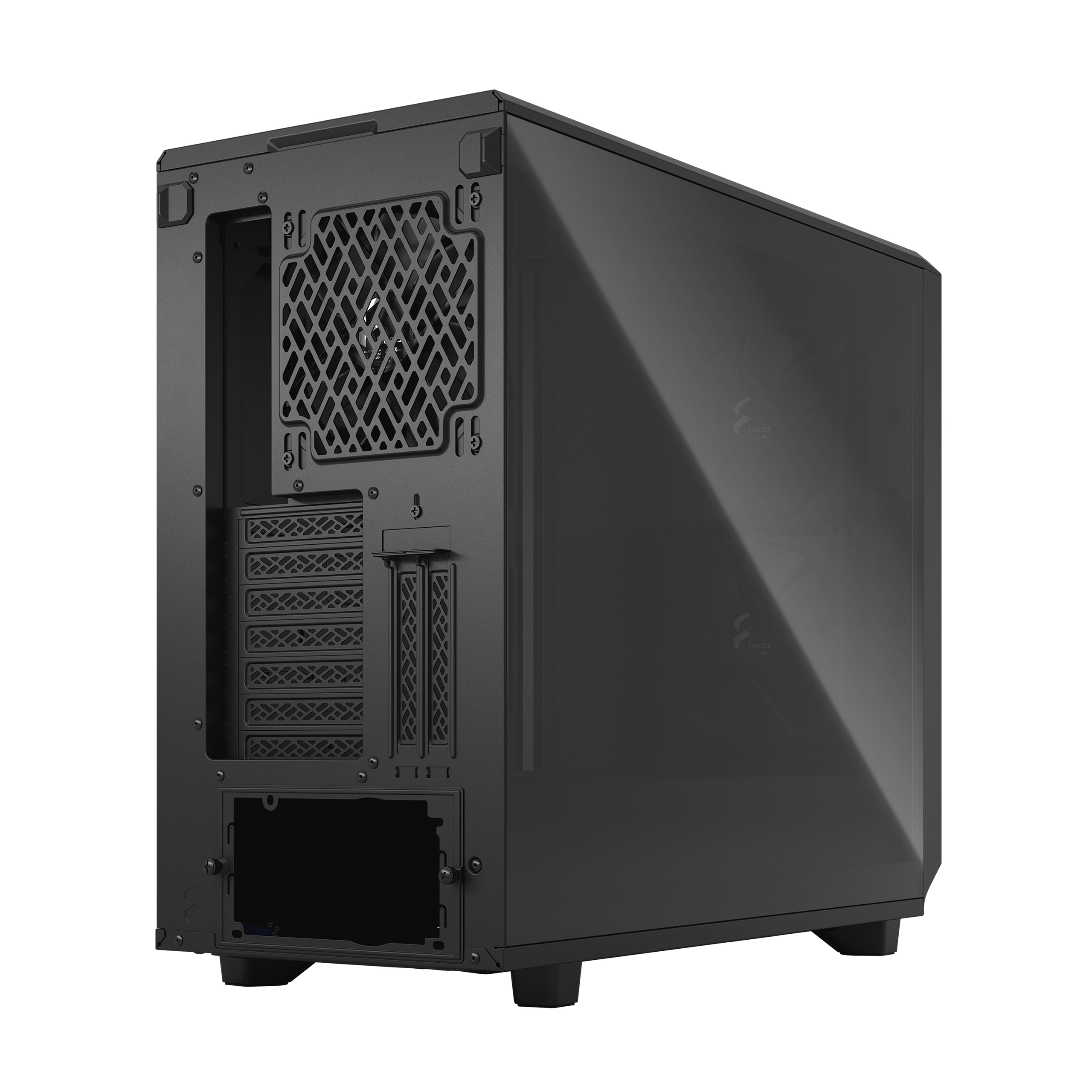

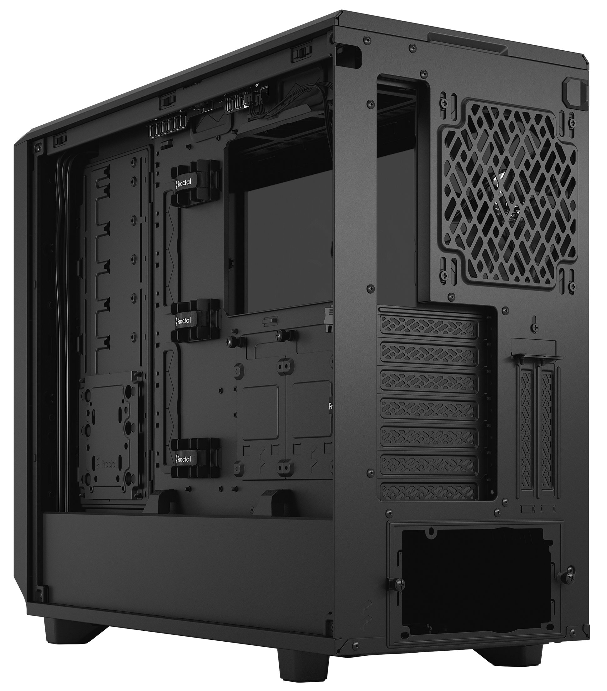

На задния панел на Meshify 2, са разположени седем ATX слота за разширителни карти, както още два за вертикален монтаж на графична карта. До отвора за I/O панела на дънната платка е монтиран 140 mm вентилатор за изкарване на топлия въздух от кутията през задния панел.
Местоположението на ATX захранването е отдолу.
В основата на Meshify са разположени четири крака с гумени подложки. Отдолу също е поставен прахов филтър.

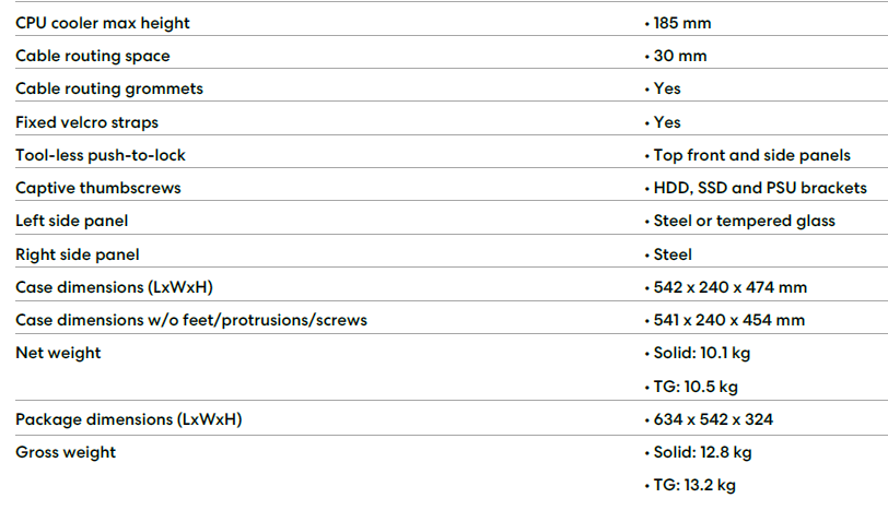

Габаритните размери на кутията са сравнително компактни за този клас. Те са 542 x 240 x 474 mm, теглото ѝ без инсталирани компоненти надвишава 13 кг.

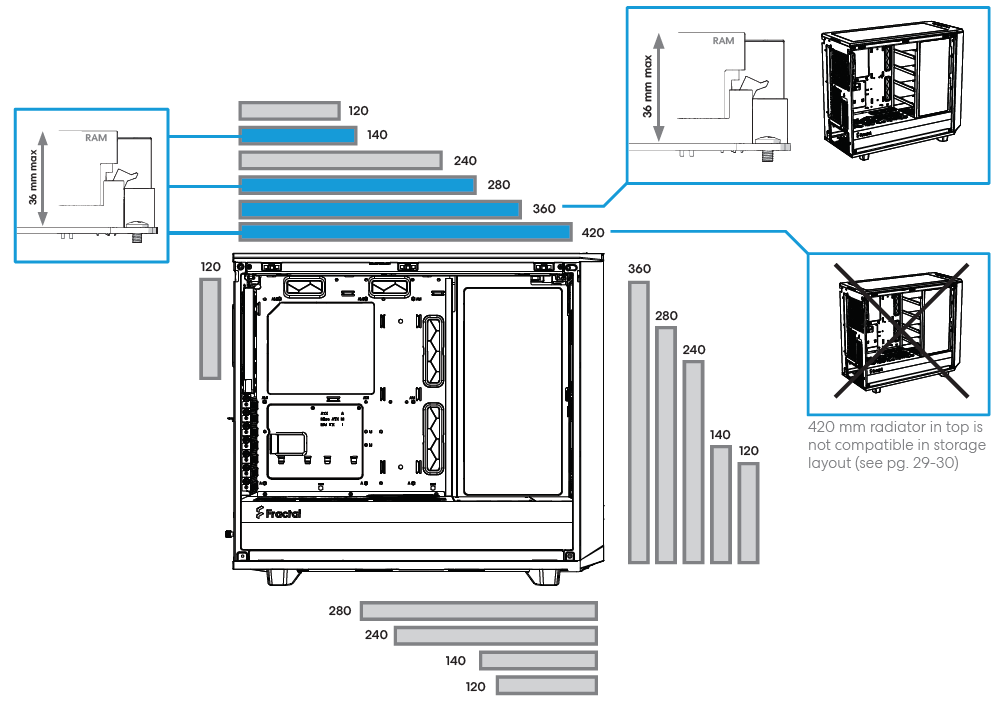

Като пример, Fractal Design Meshify 2 може да побере до два тройни радиатора за вода и видеокарта с размер до 330 mm.

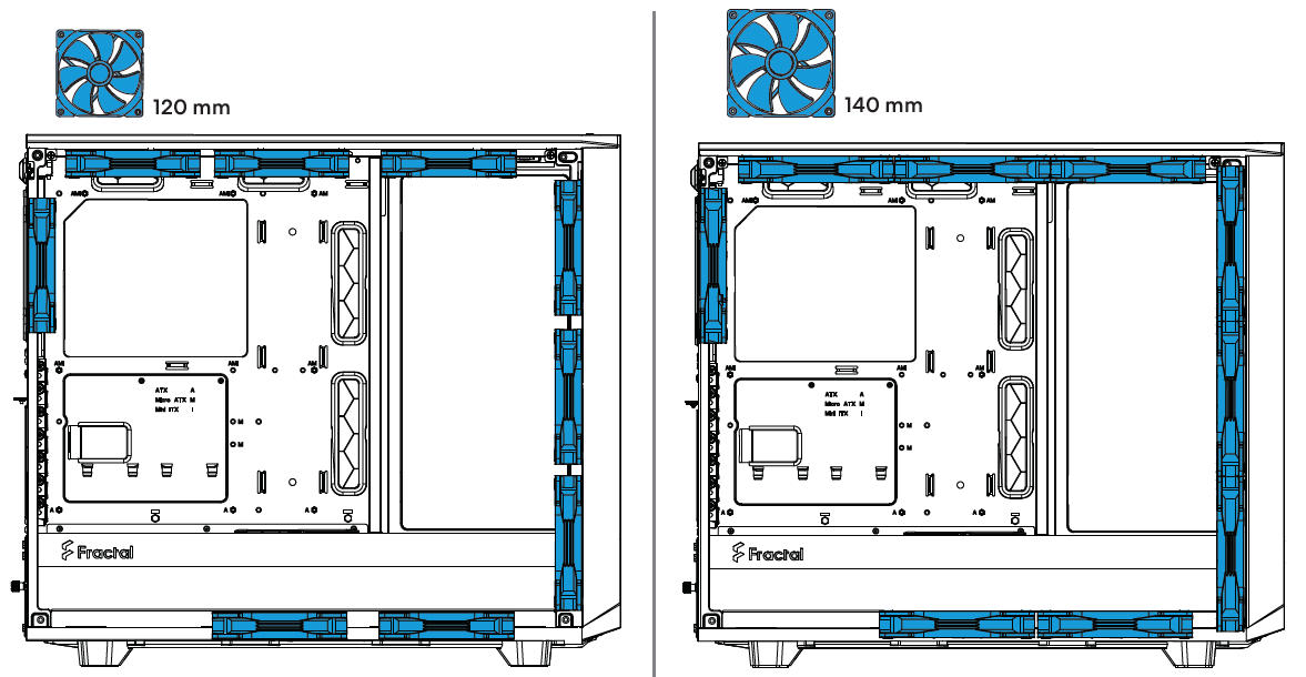

Кутията пристига с монтирани 3 x 140 mm вентилатори (два фронтални и един заден), като възможния максимум е общо 9 x 120/140 mm вентилатора.

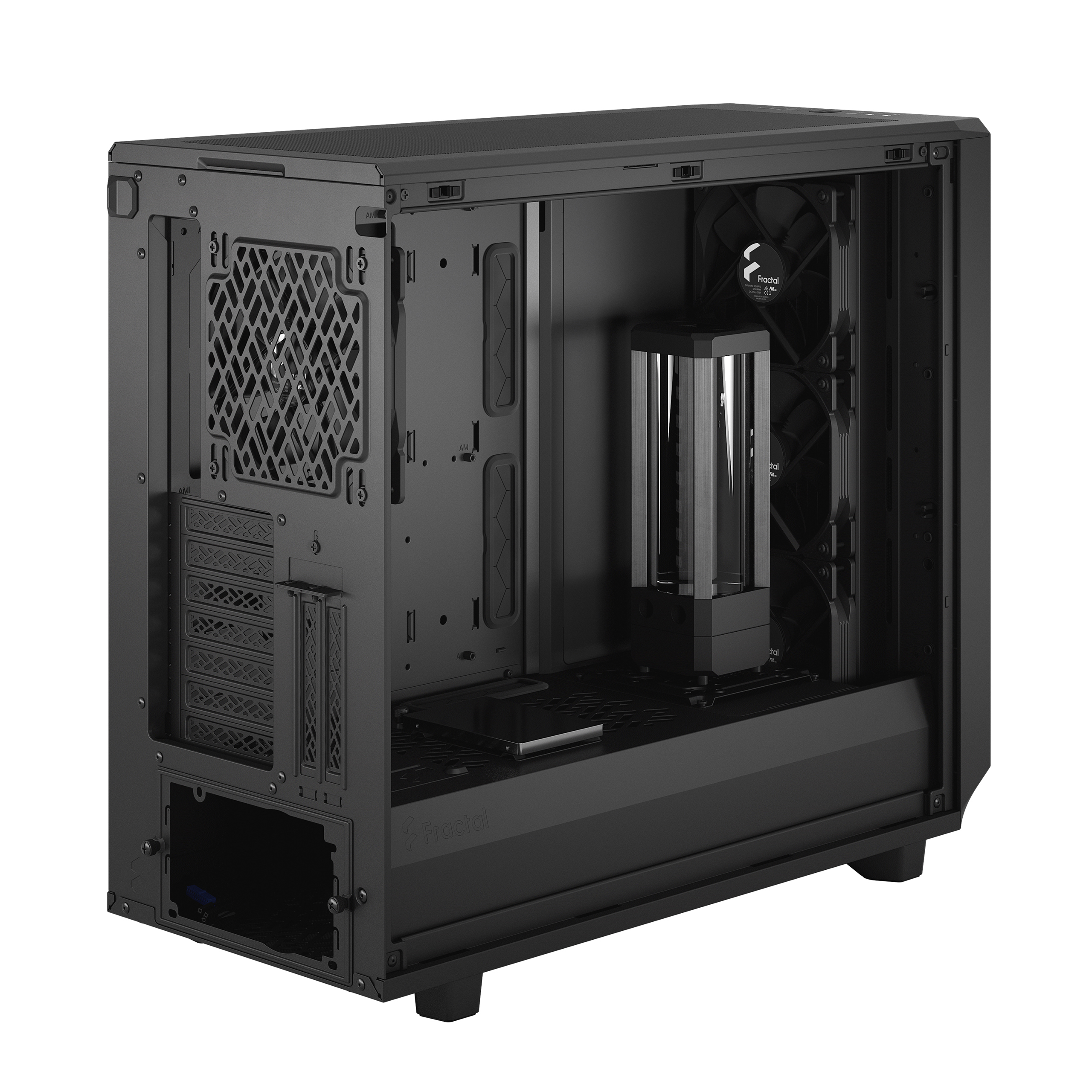

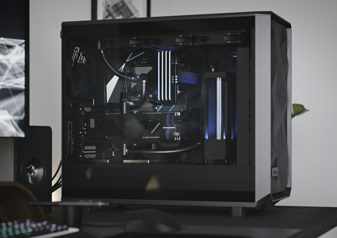

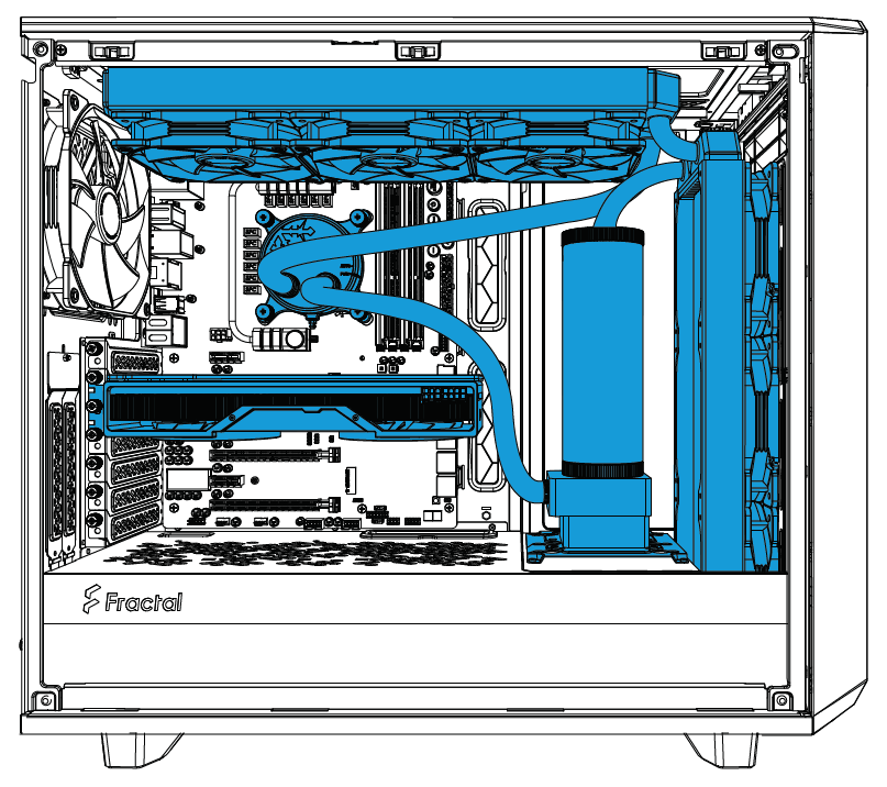

На долното изображение може да се види един примерен билд с водно охлаждане.
На предния и горния панел, могат да се поставят тройни радиатори със стандартен размер 360 mm, като може да се монтира още един, единичен радиатор, например на долната страна, под шроуда (тунела).
Кутията предлага доста различни вариации на организиране на персонален воден билд.

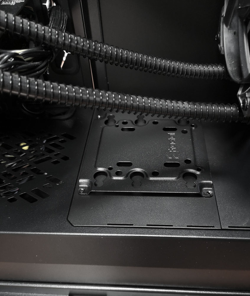

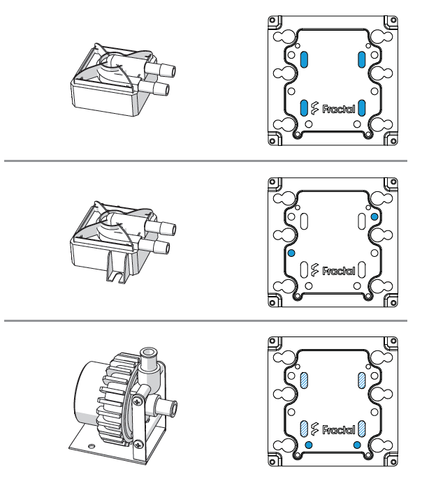

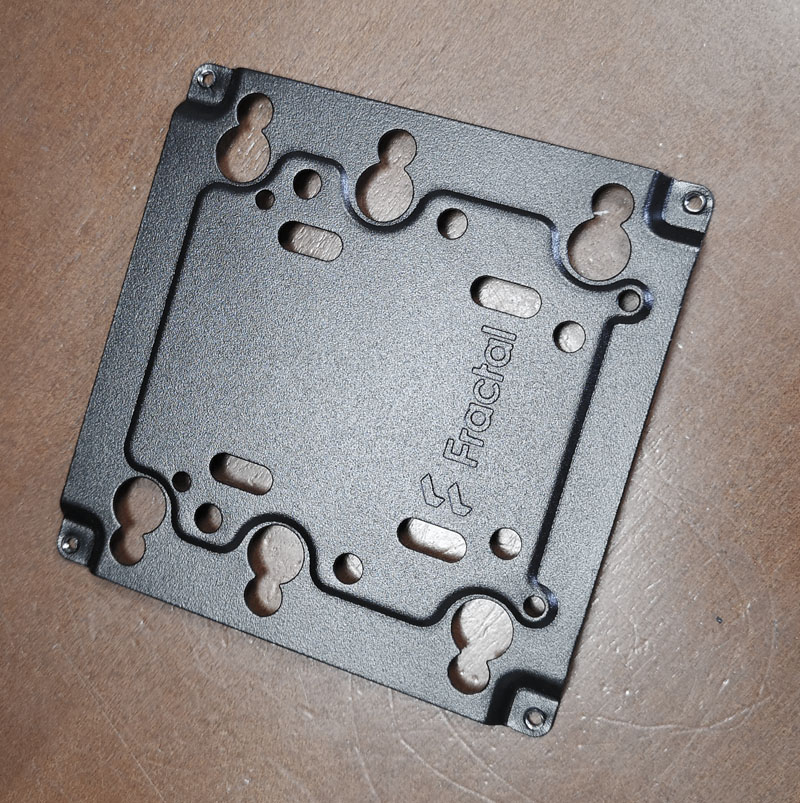

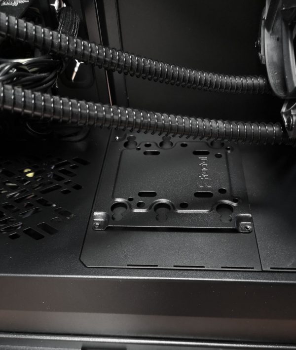

От Fractal Design са предвидили даже възможност за монтиране на най-масово използваните водни помпи с резервоари. В случая основна роля играе мултибрекет пластината, която освен за монтиране на водна помпа, може да се използва и за монтиране на HDD/SSD дискове.

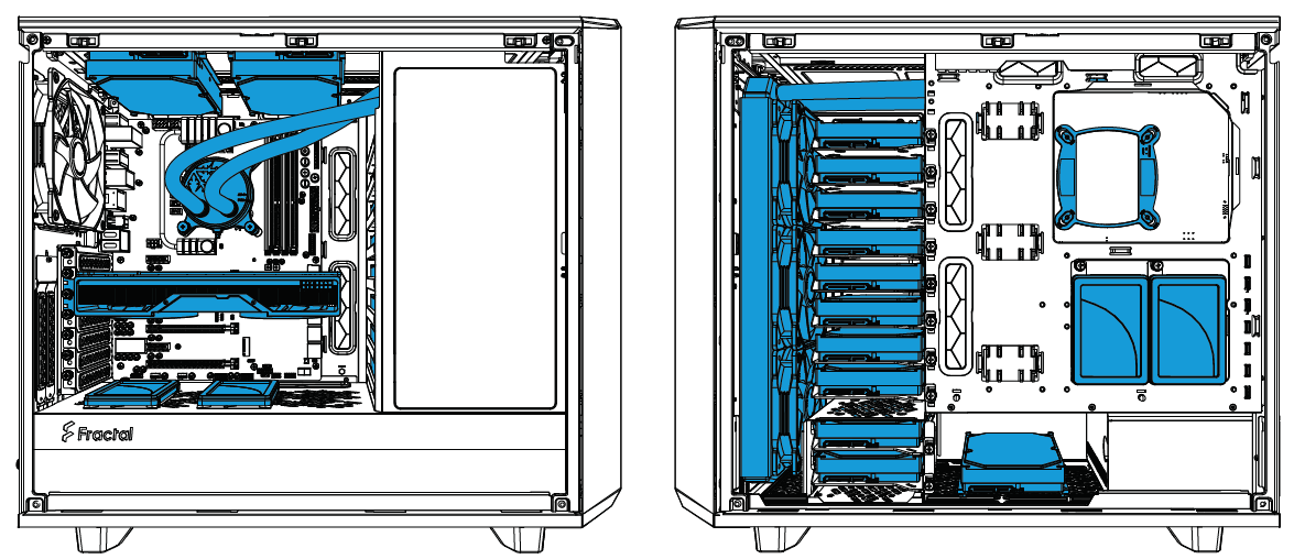

Все пак трябва да се знае, че ако сте решили да правите сървър с десетина диска и искате и сериозно водно охлаждане за него, това няма да се получи, защото едното е за сметка на другото, тъй като споделят общи пространства.
Както се вижда на горното изображение, при монтиране на 10+ HDD диска, остава съвсем малко място за водно охлаждане и в случая единствено монтажа на AiO охлаждане е възможен, като даже и в това не сме особено сигурни, тъй като ориентацията му, изобразена на схемата, е грешна и радиаторът трябва да е обърнат на 180 градуса, с маркучите надолу.

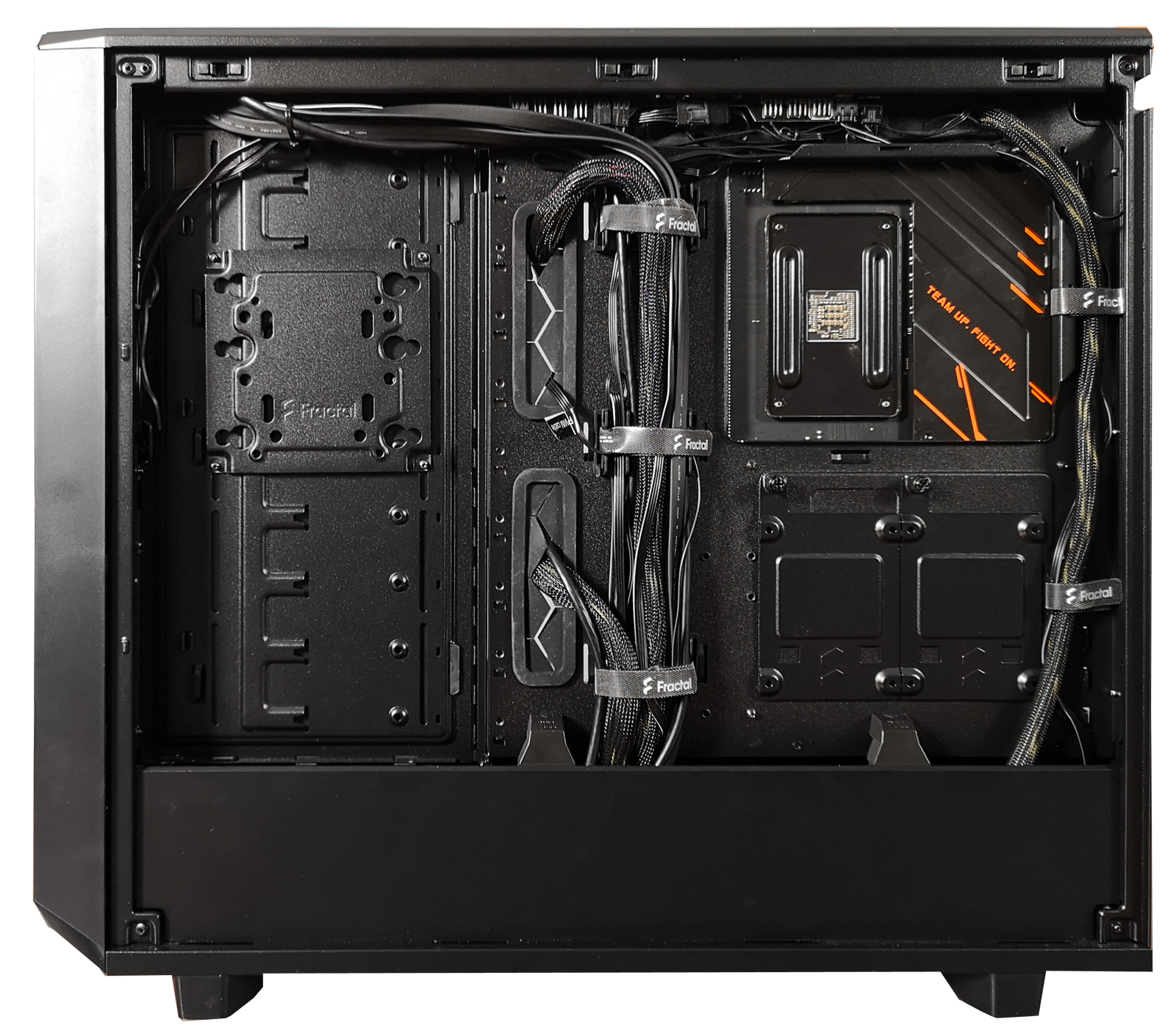

За удобство и запазване на добрия външен вид, част от вътрешните панели се затварят с декоративни пластмасови маскиращи панели. Те също така опростяват кабелния мениджмънт, като скриват цялата вътрешна „натурия“, която създава плетеницата от кабели.
Поддържаните формати дънни платки от Meshify 2 са до E-ATX и EE-ATX, така че едва ли има какво повече да се желае в тази посока.

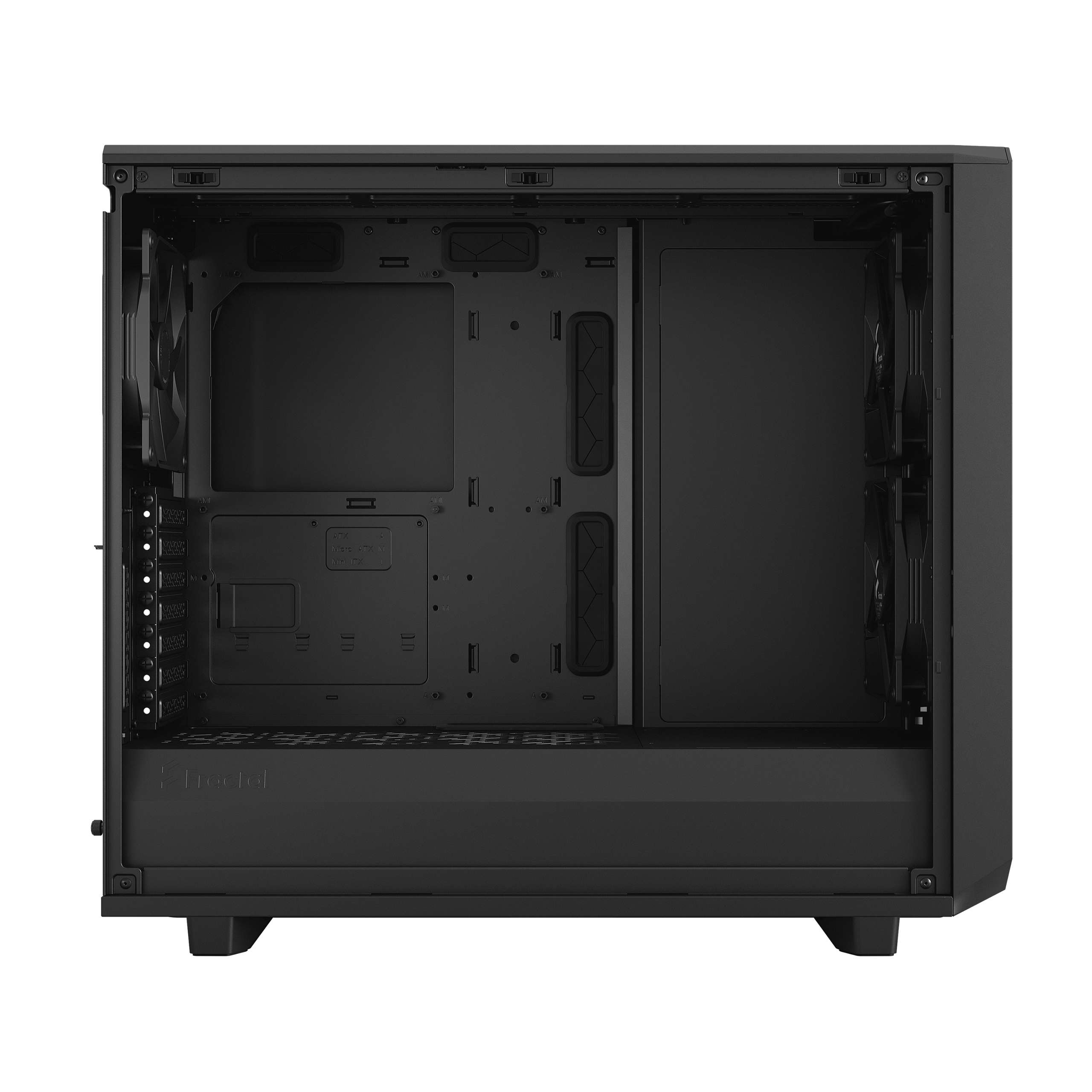

На панела за монтиране на дънната платка има изрязан прозорец зад процесорния сокет, който значително опростява инсталирането на охлаждаща система на процесора.

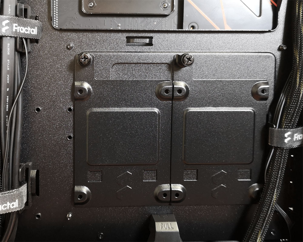

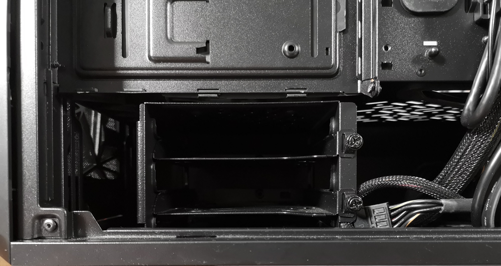

Fractal Design Meshify 2 предлага много място за организиране на дисковата подсистема за съхранение. Стандартно кутията е конфигурирана за два 3,5/2,5-инчови устройства в касета, монтирана под тунела покриващ захранването.
Освен това има допълнителни плочи на задния панел за 2,5-инчови устройства, както и мултибракета, който позволява монтирането на още един 3,5-инчов диск.
Декоративният тунел покрива цялата вътрешна дължина на кутията в зоната на захранването, а на гърба му има декоративна пластмасова маска.
Той скрива голяма част от кабелите на кутията и придава естетичен вид, особено на модела със страничен прозрачен панел (като нашия тестов екземпляр).

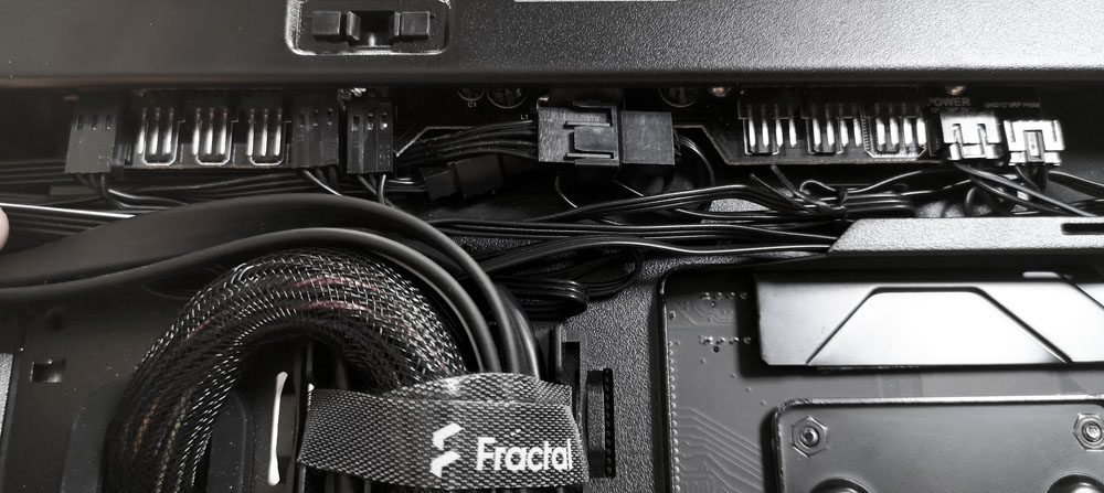

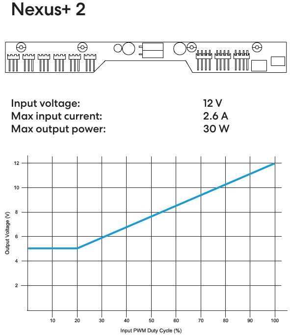

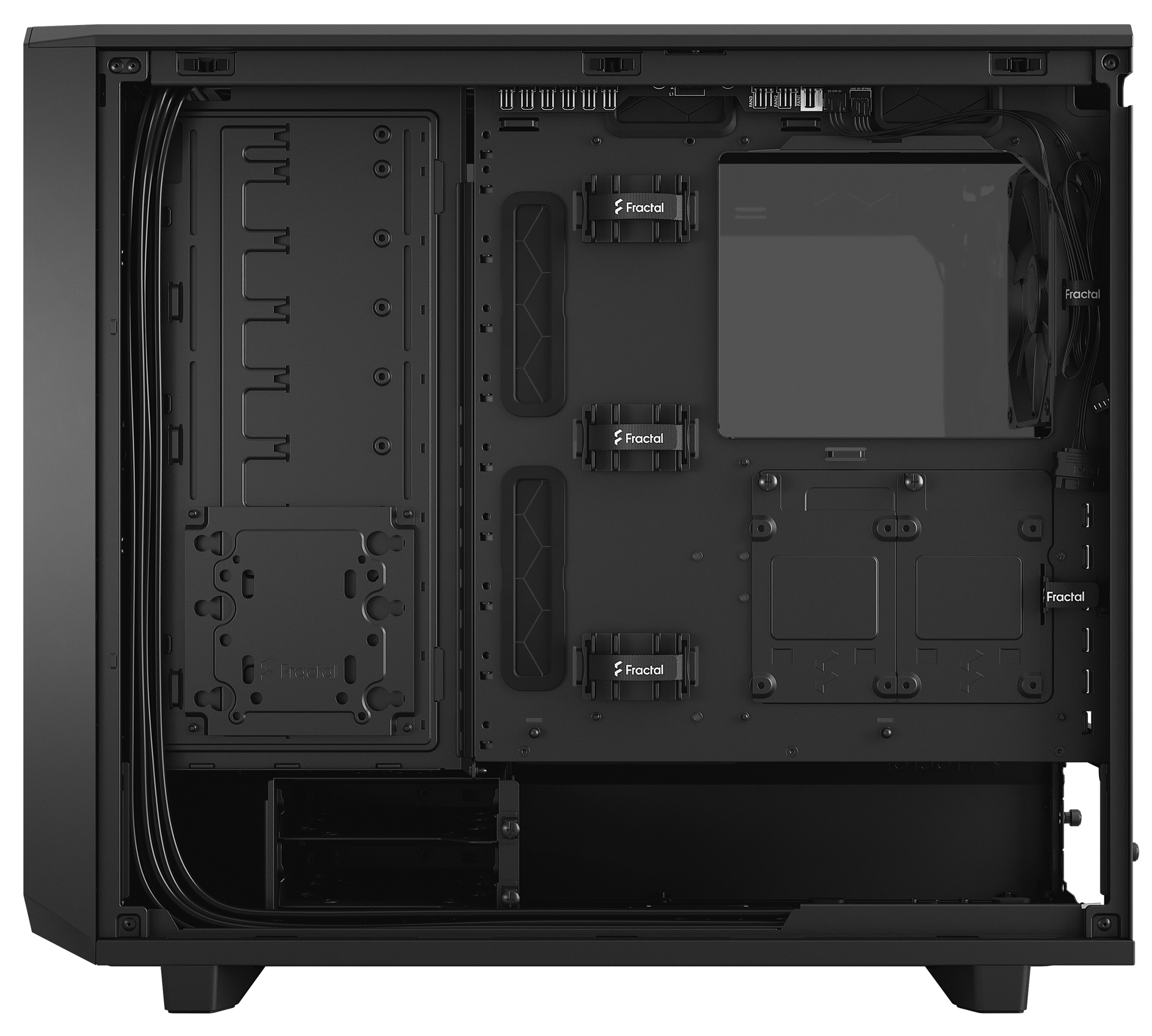

От задната страна (десния вътрешен панел) на Meshify 2, има вграден хъб за свързване на вентилатори. Три от тях са за PWM вентилатори и още шест за класически 3-пинови вентилатори. Хъбът се свързва към вентилаторен PWM порт на дънната платка и може да захрани вентилатори с обща мощност до 30 W.
Интересното при Meshify 2 е, че много от елементите в интериора могат да бъдат премахнати или преместени, като по този начин се променя организацията на вътрешното пространство, респективно функционалността.
Всички отвори, предназначени за преминаване на кабелите през панела на дънната платка са снабдени с гумени тапи-преходници.
На задната страна има предварително монтирани и гъвкави превръзки велкро, които много улесняват асемблирането и по-конкретно подреждането на кабелите.
Кутията не създава някакви трудности по време на асемблиране на системата, даже напротив, процесът е доста приятен и забавен. Дизайнерите на Meshify 2 са обърнали внимание на лесния достъп до всички части на кутията, като всичко е направено с много мисъл.

  1. Добре де, това поставяне на радиатора с маркучите надолу би трябвало да е грешно. Направете тестове по единия и другия начин и да се разбере най-накрая така ли е!
    • Напротив! Когато радиаторът е позициониран така, че маркучите да са отгоре, системата няма да работи добре, защото там е най-високата част на водния крък и въздухът ще се събира именно там. Това важи с особена сила при AIO охлажданията, които не се пълнят на 100% (а и то няма и как да стане това), а след време, течността намалява и няма как да се допълва. При такава ситуация идва момент, в който просто циркулацията започва да намалява и ефекта от охлаждането изчезва, да не говорим, че и помпата започва да работи в неправилен режим и има релна опасност да изгори. При маркучи от долната страна, този недиостатък се избягва, защото самия обем на радиатора изпълнява функцията на резервоар, а в най-ниската му точка, винаги има течност.
  2. Кутията бих я купил, ако имаше вариант без стъкло с перфорация до видео картата. Уви, няма такъв късмет за мен нито от тази, нито от другите марки и си карам с кутията от 2014та.
    Изчерпателно ревю с правилното количество снимки. Carry on, sir!
  3. По тази логика монтажът на горната страна на кутията винаги ще е грешен. Имале видео точно зс това ставаше въпрос. Разрязан радиатор и залапен с плексиглас, за да се вижда течността. При монтажа с тръбите надолу имале шум и слабо движение на течността, точно обратното беше при другия вариант.
    • Не точно. При DIY водно, няма никакъв проблем. При AiO също няма да имам проблем за няколко години с някои уговорки – да не е поставен компютъра под наклок. При горен монтаж изходите на маркучите са най-ниската точка на радиатора – все едно имасш един нисък и широк съд, на който изходите са на дъното. Не е най-доброто решение, но е много по-добро от вертикален радиатор с горно разположени маркучи.
