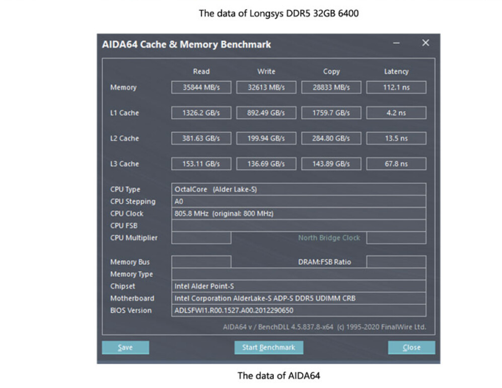

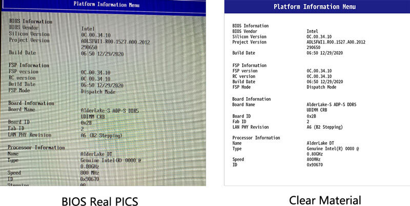

Докато индустрията се подготвя за преминаване към новия DDR стандарт и компаниите се опитват да възприемат новата технология, някои вече започнаха да произвеждат най-новите модули DDR5 памет. Една от тях е Shenzhen Longsys Electronics Co. Ltd, китайски производител на чипове памет, който днес демонстрира мощта на технологията DDR5. От тази година се очаква потребителските платформи да преминат към новия стандарт, като следващия етап са платформите за центрове за данни/сървъри. Използвайки все още не стартиралата потребителска платформа на Alder Lake-S, Shenzhen Longsys Electronics Co. Ltd са успели да тестват своите DDR5 DIMM модули, работещи на 6400 MHz (реални 1600 MHz) и са получили някои много интересни резултати.

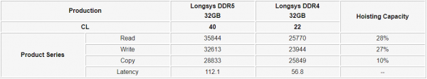

Longsys демонстрира DDR5 модул с капацитет 32 GB, CAS латентност (CL) 40, работно напрежение 1,1 V и с тактова честота 6400 MHz. Тъй като това е първо поколение модул памет, това далеч не е пикът на възможностите на DDR5. Според спецификацията на JEDEC, DDR5 ще се предлага със скорости до 8400 MHz и капацитети за съхранение до 128 GB на DIMM. Longsys е направила някои бенчмаркове в AIDA64 и Ludashi, използвайки 8-ядрен процесор Alder Lake. След това са сравнили тези резултати с памет DDR4-3200 MHz CL22, която Longsys също произвежда.
При тестовете в AIDA64 новият модул DDR5 е по-бърз от 12 до 36%, като единствено регресия се наблюдава в латентността, където DDR5 я удвоява. В синтетичния бенчмарк на Ludashi Master Lu, новият DDR5 работи със 112% по-бързо. Разбира се, тези резултати, които можете да видите тук се предоставят от производител на памет, така че не трябва да ги приемаме като 100%.

Как 30гб/с и 112 латенция са по-добри от почти 60гб/с и ~60 латенция при DDR4?
Ами може, като я сравняват със спънат кон – DDR4-3200@CL22 ;)
Oooпс, забравил съм да кача таблицата им с резултати. Ей сега ше го оправя.
От 12 до 36% подобрение, а латентността – удвоена. Доста недоносена технология, за съжаление на потребителския гръб.

Кольо, сравняваш със скоростта на два модула ддр4 в двуканален режим, а теста с ддр5 е на единичен модул.
