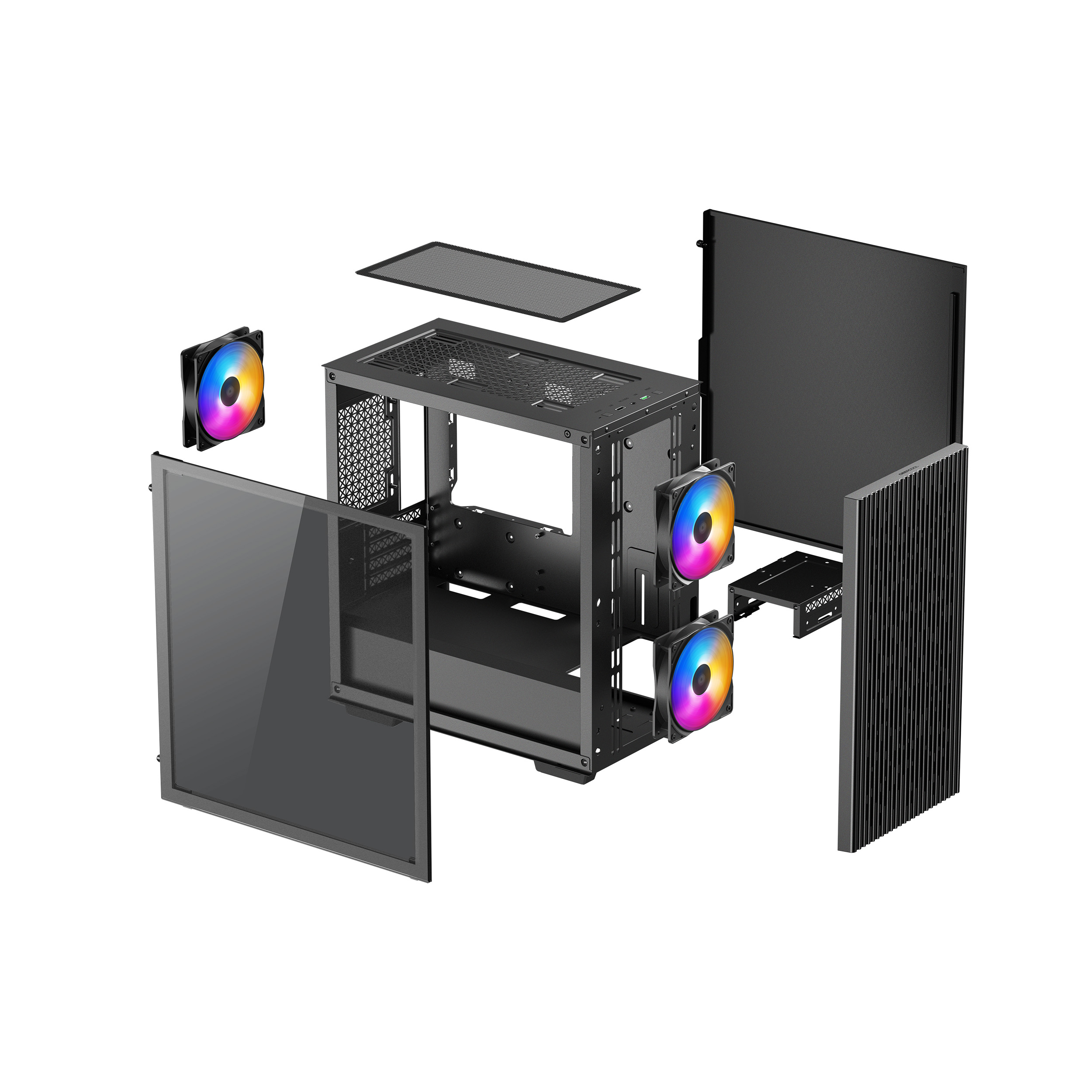

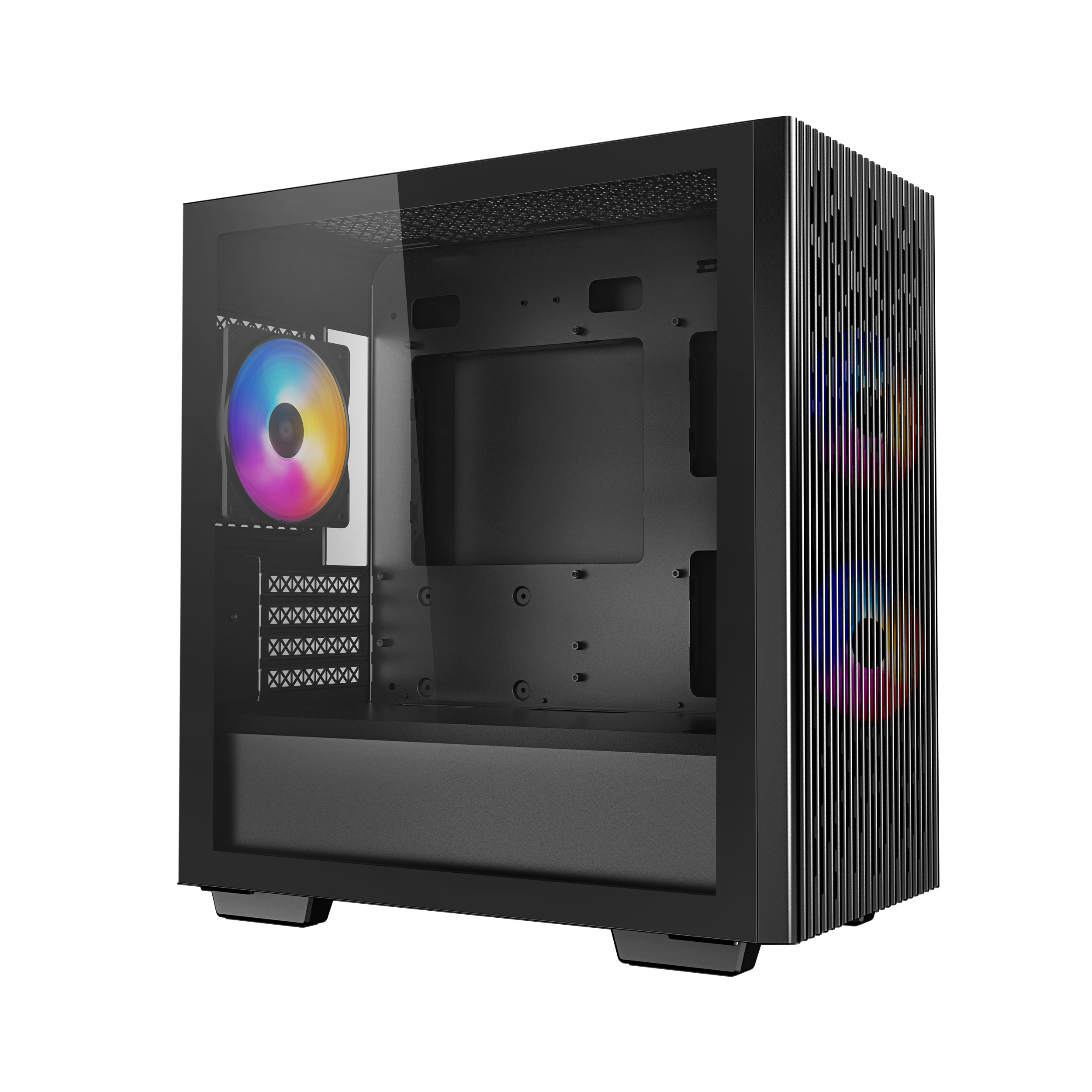

Не много отдавна Deepcool разшири своя асортимент и пусна нова Midi Tower кутия, наречена Matrexx 40 3FS. Принципно тя се явява подобрен вариант на Materxx 30, която е кутия със среден формат, предназначена за изграждане на високопроизводителни, добре вентилирани и относително компактни системи. Конструкцията е предназначена за дънни платки с формат Mini-ITX, Micro-ATX и ви позволява да инсталирате до 6 вентилатора, както и двусекционна система за водно охлаждане.
Matrexx 40 3FS е проектирана в посока подобрена вентилацията, за да е възможно най-ефективна в този малък обем. Затова в горната и долната част на кутията откриваме големи вентилационни зони, които са защитени с прахови филтри, за да предпазят интериора от прах.
DeepCool Matrex 40 3FS е налична на нашия пазар на цена от 75 лв до 90 лв.

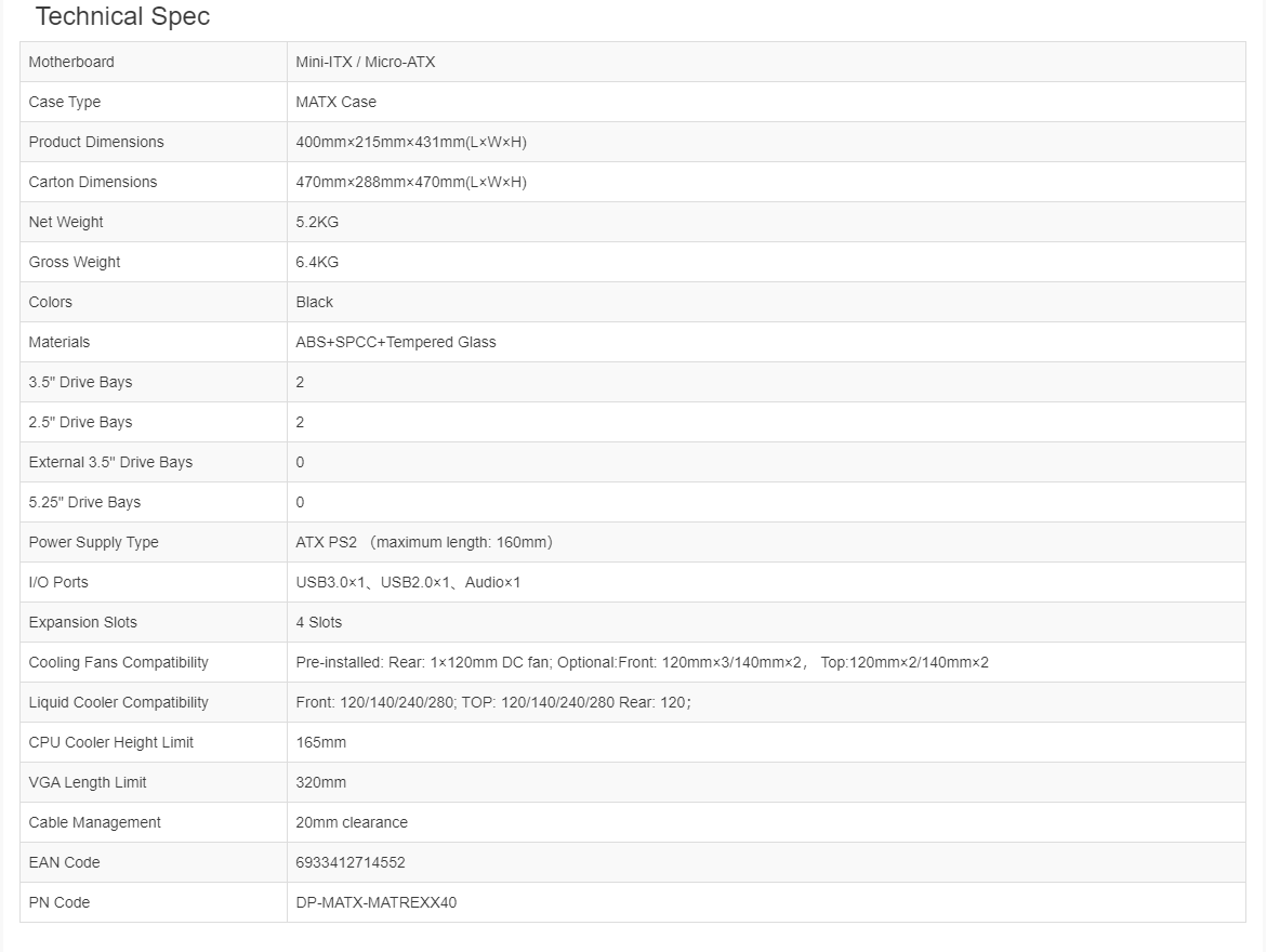

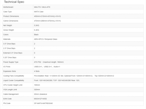

Спецификации на DeepCool Matrexx 40
Matrexx 40 пристига в най-обикновена картонена опаковка.

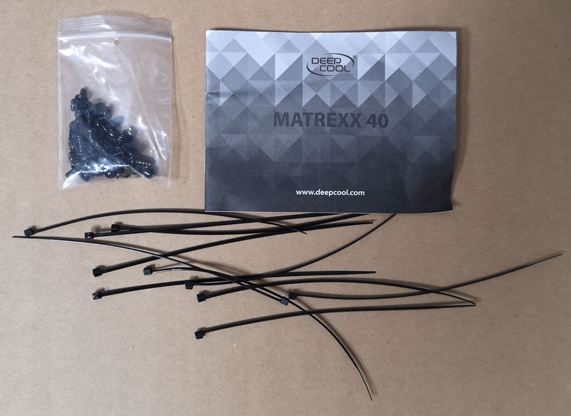

Кутията е окомплектована с инструкция, състояща се само от картинки и надписи на няколо езика, които указват, че за повече информация да се обръщате към www.deepcool.com.

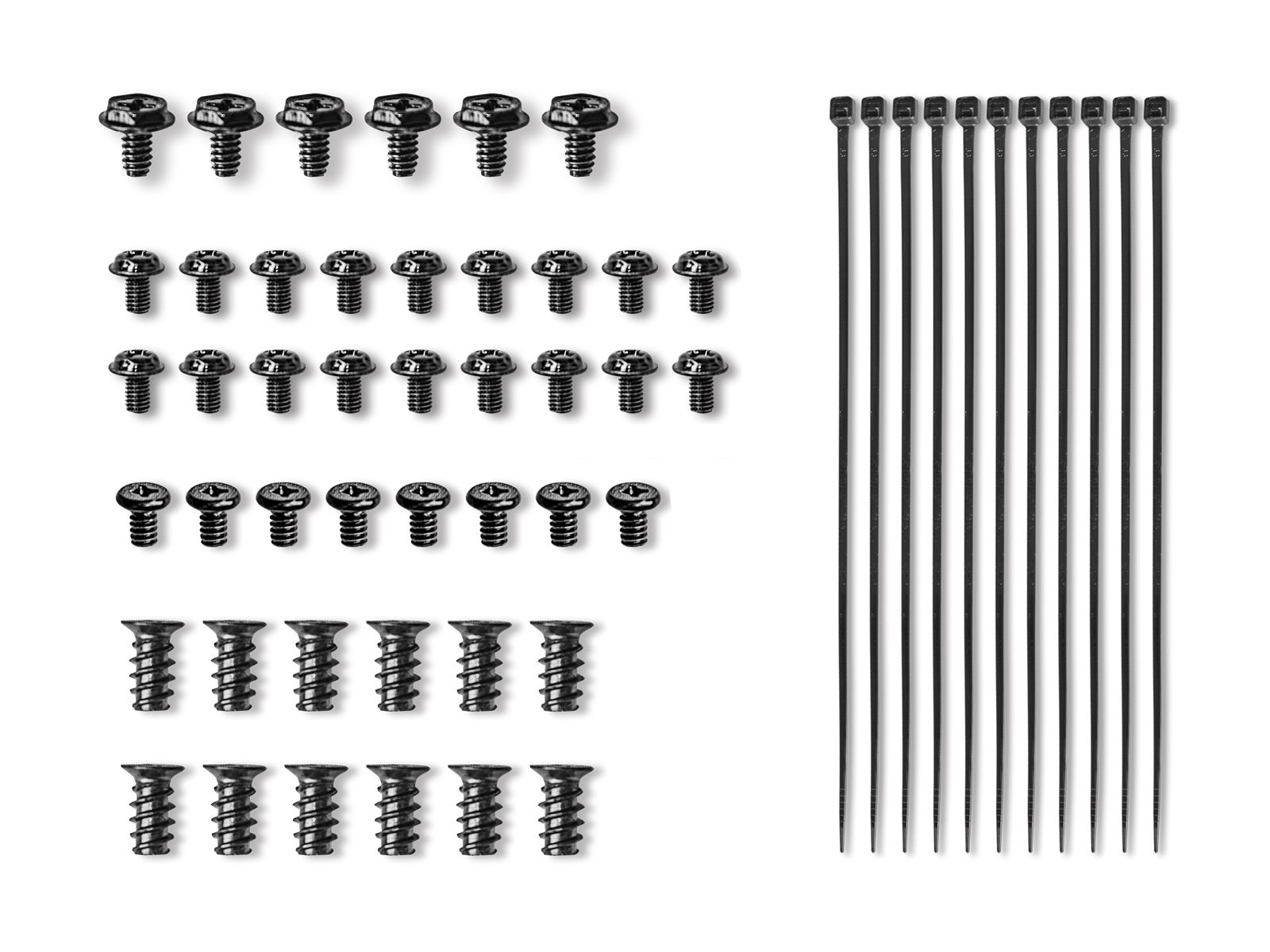

В комплекта също така са включени пластмасови кабелни превръзки, както и различни монтажни винтове.

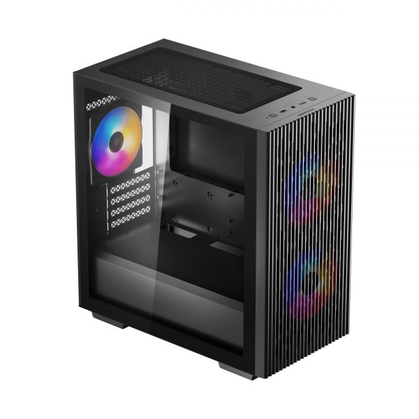

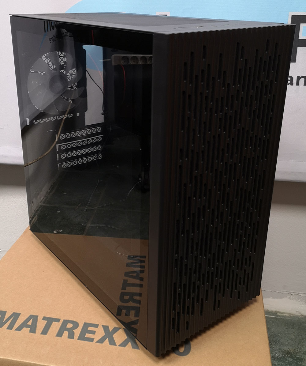

По същество Matrexx 40 3FS е базирана на шасито на кутията Maxcube 110, като основната разлика между двете е оформлението на фронталния панел. Matrexx 40 3FS се предлага в двя цвята – бял и черен.
Дизайнът на кутията е в строг класически стил с пластмасов лицев панел. Шасито е изработено от 0,5 mm стоманена ламарина и това е един от ключовите елементи за постигане на ниска себестойност.

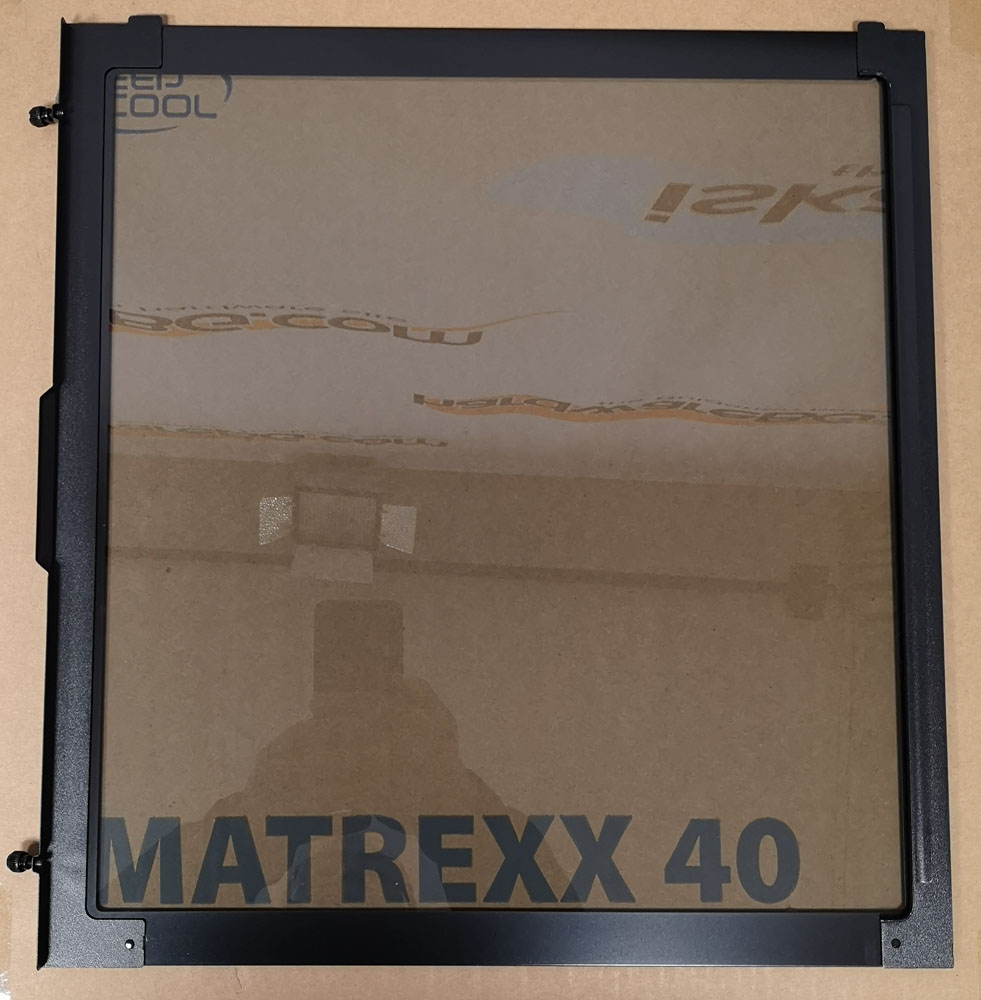

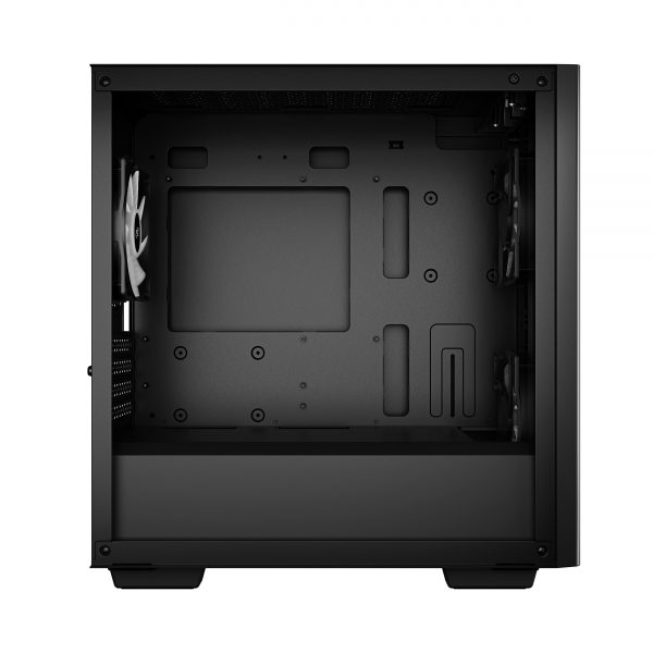

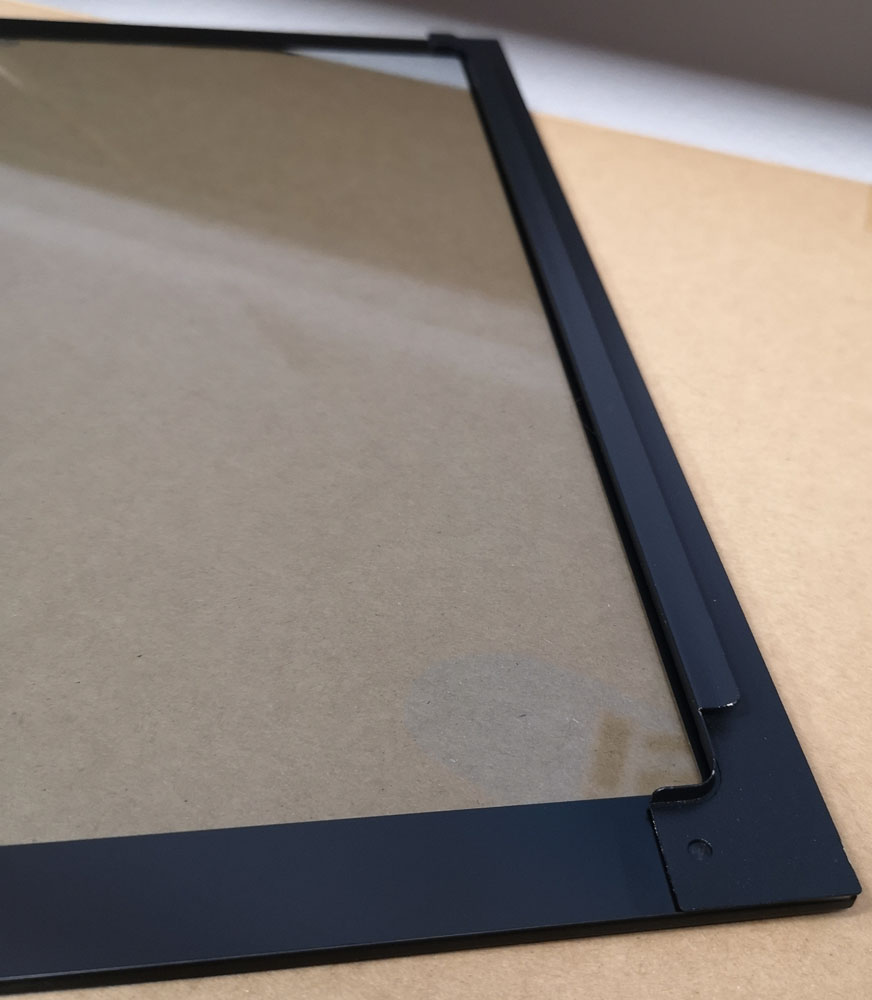

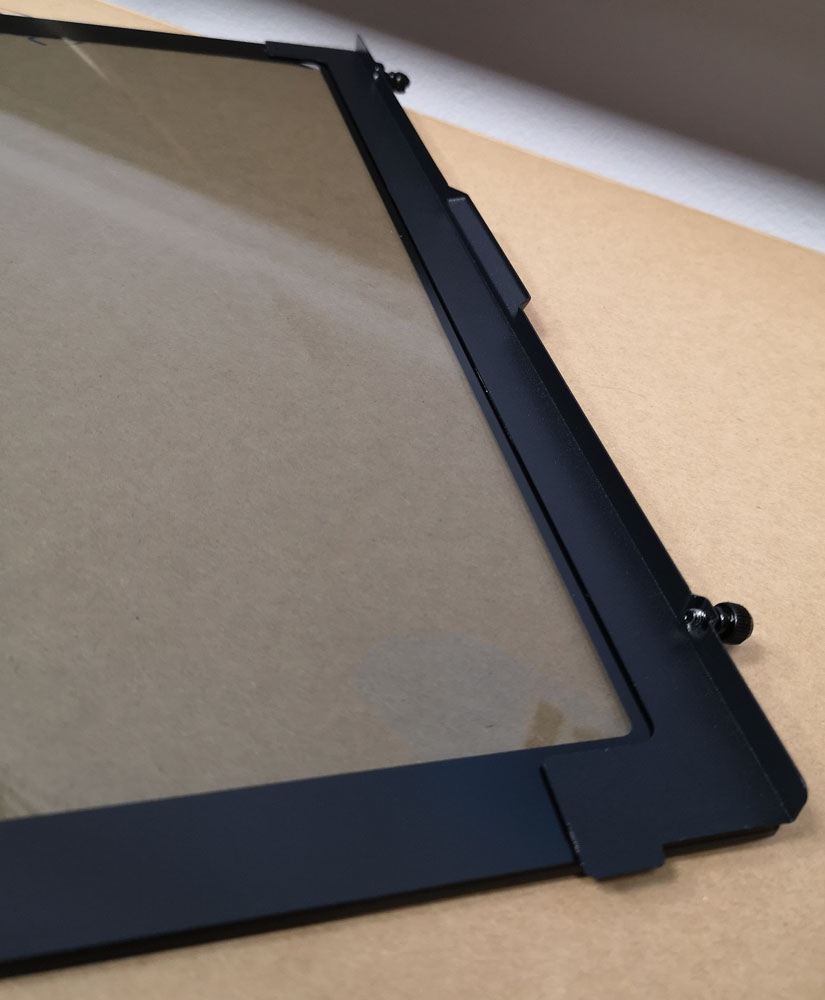

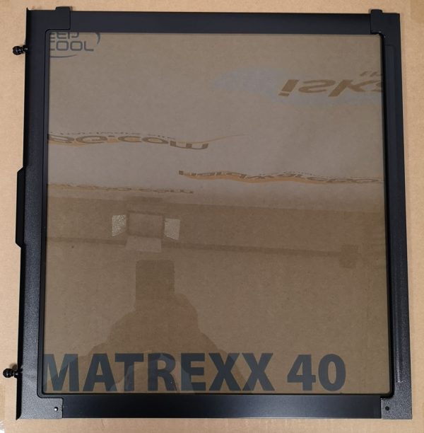

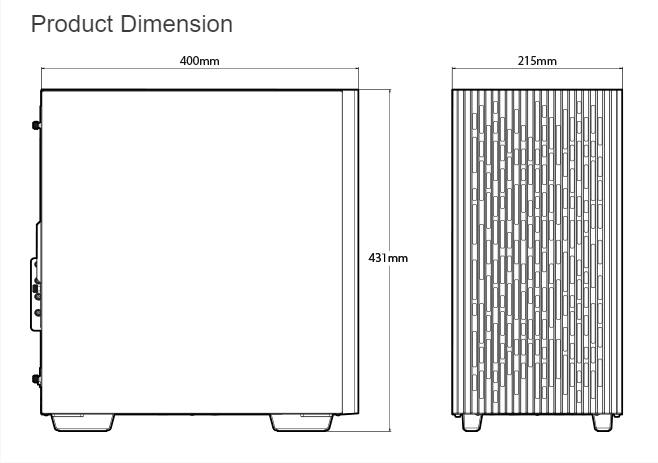

Кутията разполага и с доста често срещания елемент в по-високия клас – прозрачен страничен панел, изработен от закалено и затъмнено стъкло, монтирано в черна метална рамка (за разлика от Matrexx 30, където директно се завива с винтове). Габаритите на кутията са 400 x 215 x 431 mm, а теглото ѝ е 5.2 кг.

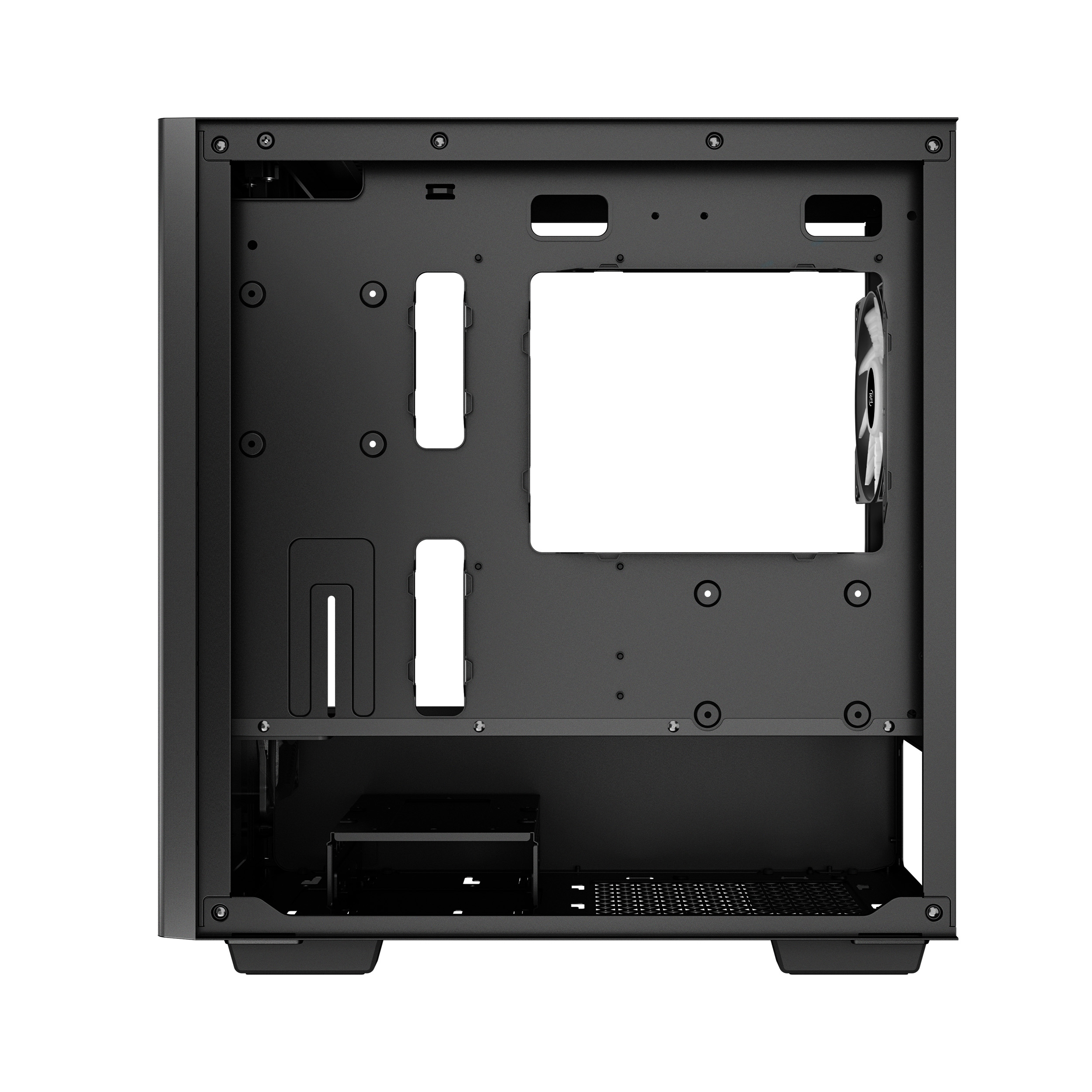

Десният страничен панел е изработен от ламарина. При своя предшественик, същият този страничен панел имаше издутина, за кабелния мениджмънт, което не беше най-удачното решение и разваляше външния вид.

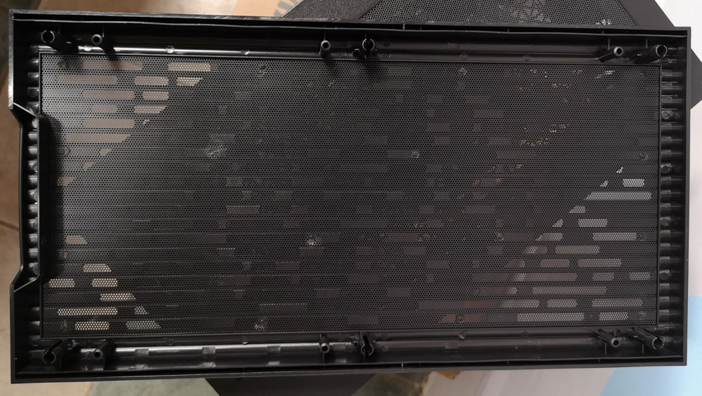

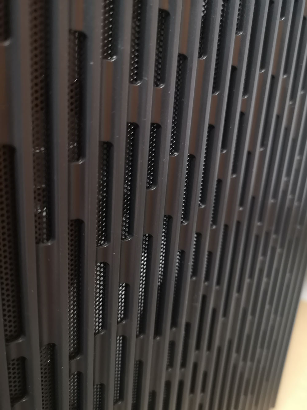

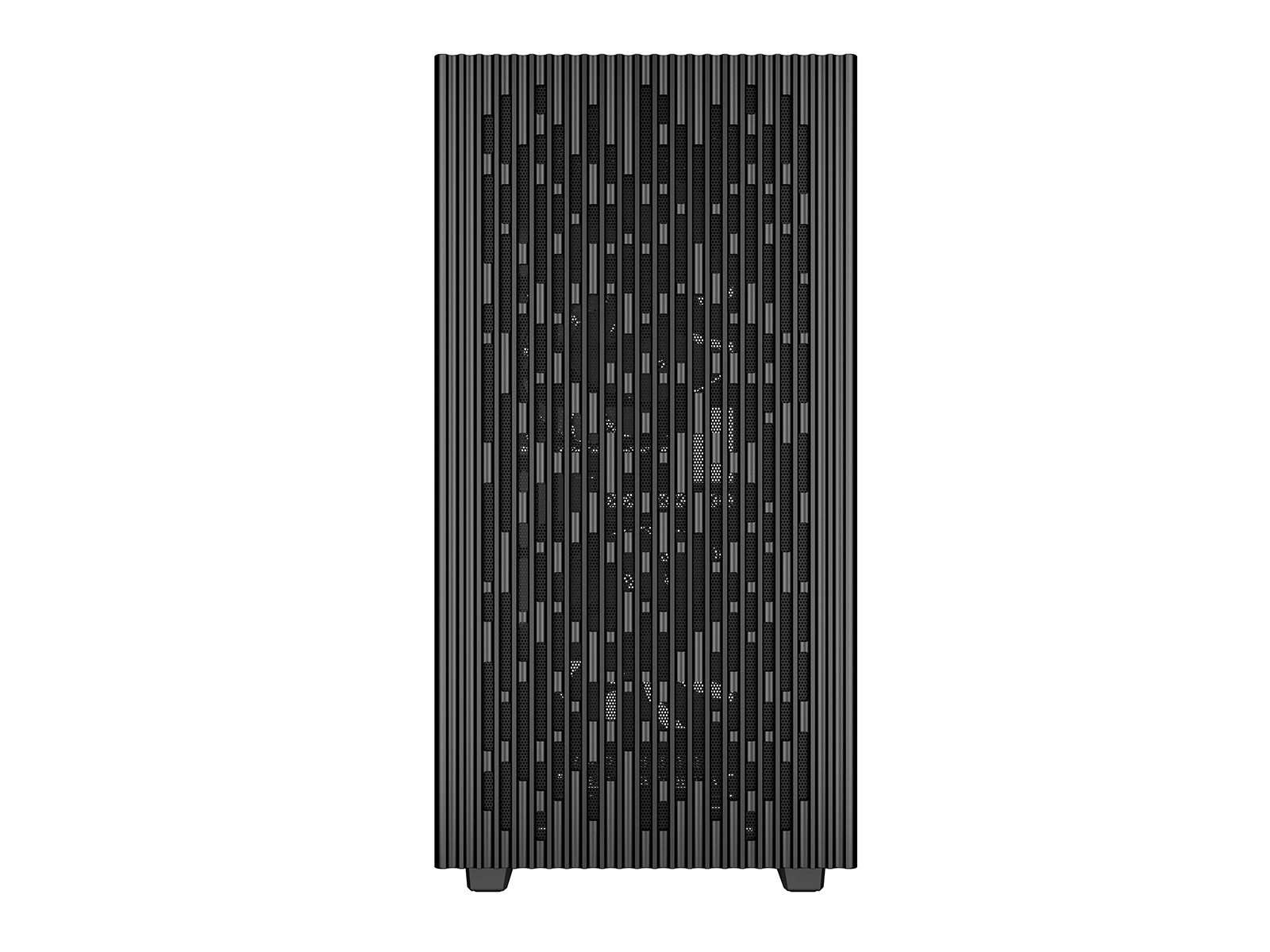

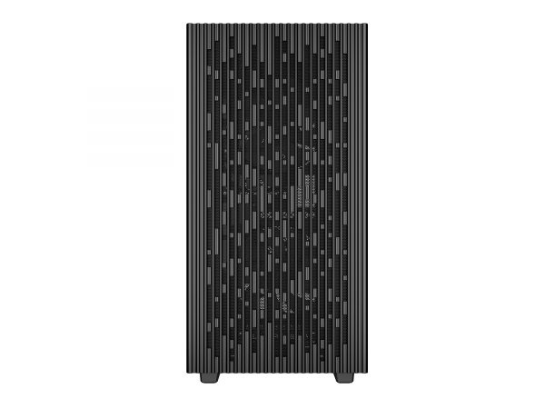

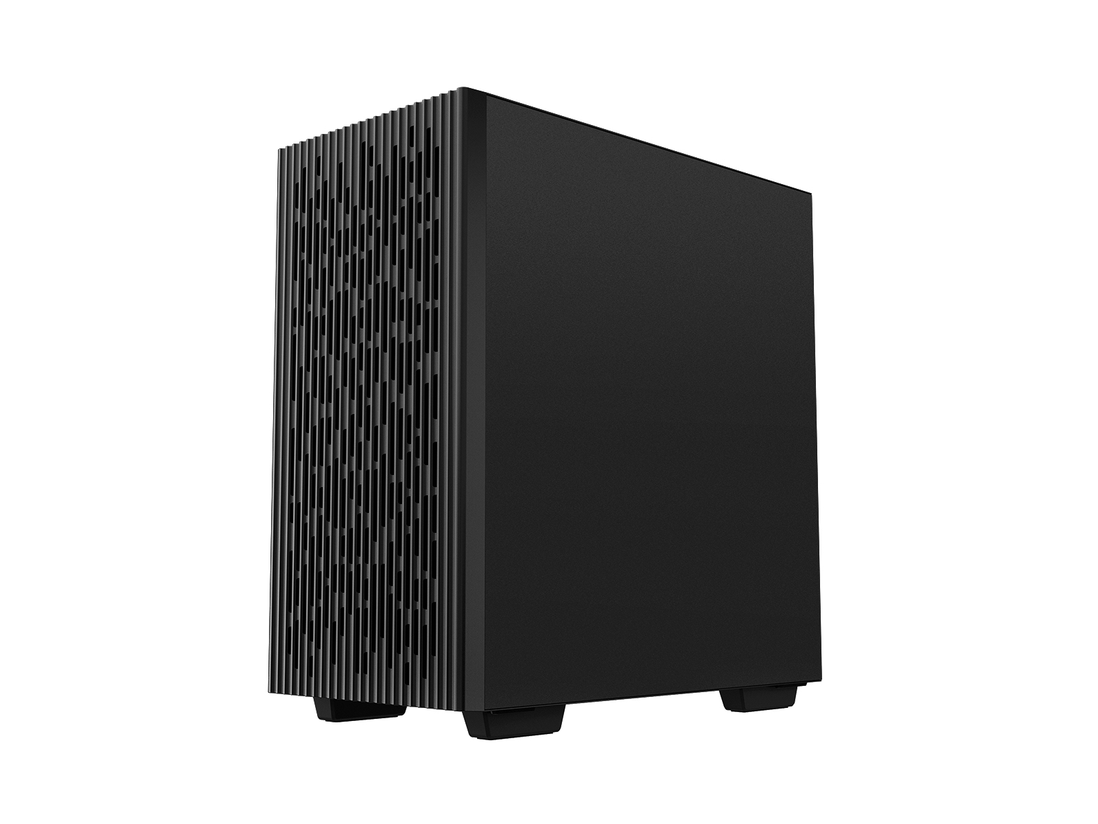

Фронталният панел е перфориран и изработен от пластмаса. От вътрешната му страна е монтиран и фино перфориран пластмасов лист, който изпълнява ролята на прахов филтър, който обаче не може да се демонтира. Разбира се отворите му не са толкова фини, колкото на филтрите във високия клас, но тук става въпрос за бюджетно решение, при което факта за наличие на някакъв филтър, вече е вид екстра.

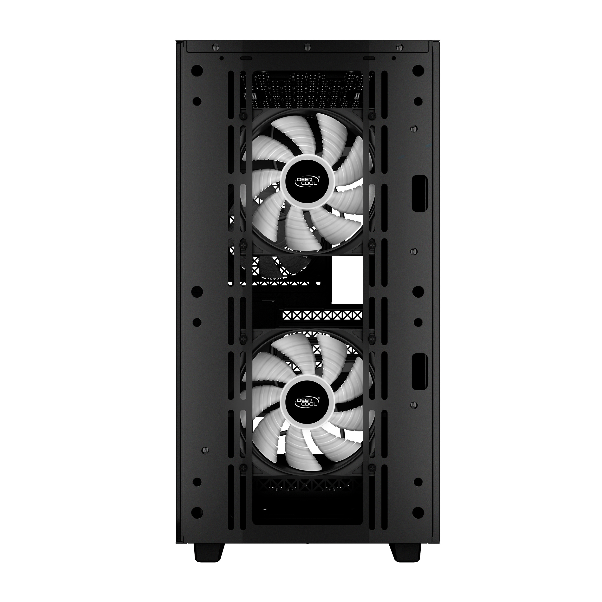

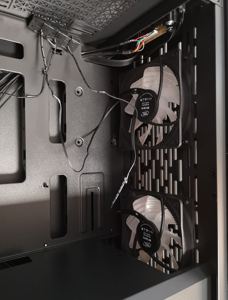

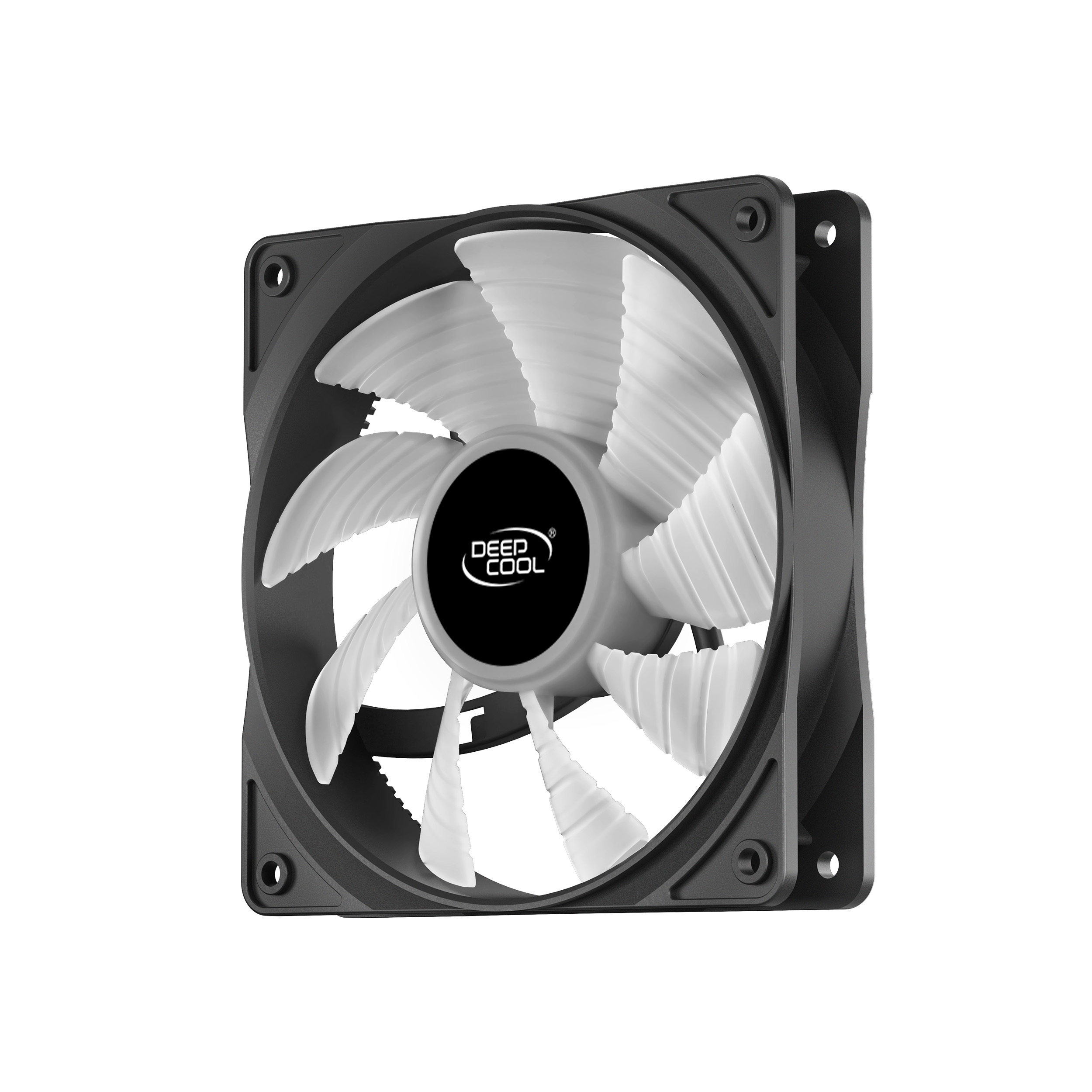

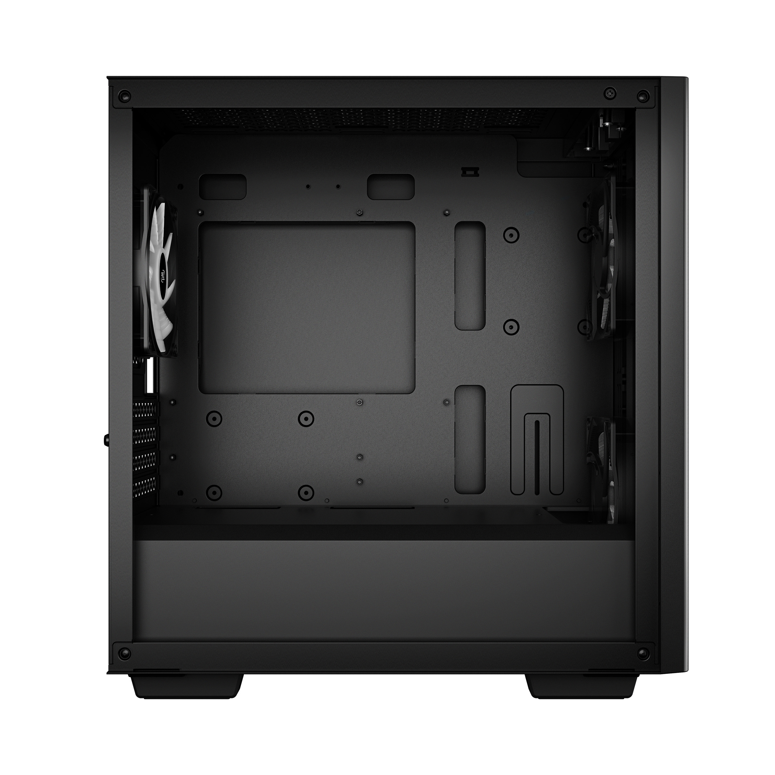

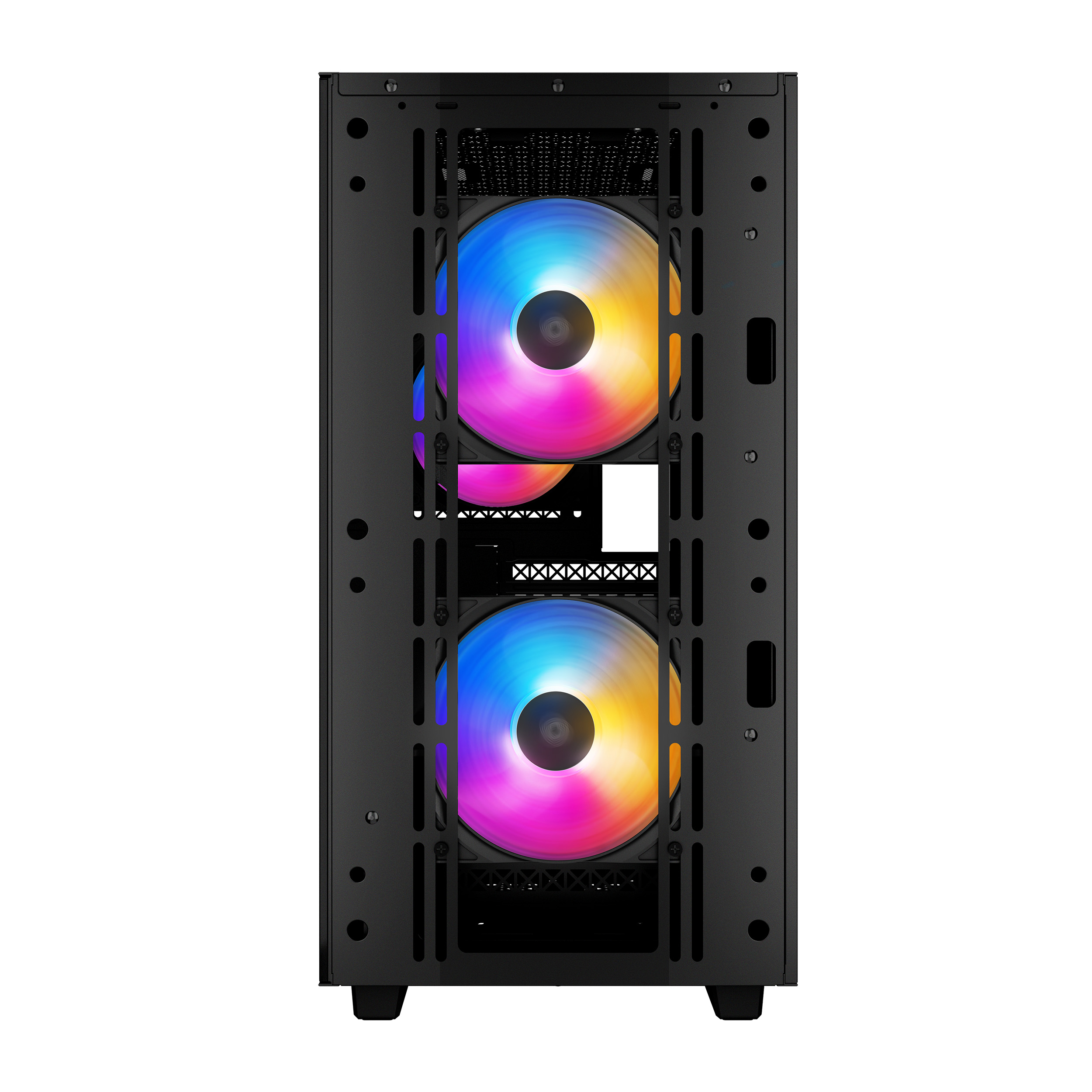

Под лицевия/фронталния панел, корпусът може да побере 3x 120 mm вентилатори, или 2x 140 mm, като позволява да бъдат леко премествани. Само за справка при Matrexx 30 могат да се монтират само 2 вентилатора. Фабрично Matrexx 40 3FS пристига с фабрично монтирани 2x 120 mm вентилатора отпред.
Сглобката на шасито като цяло, е доста прилична и панелите, както и другите компоненти на кутията пасват добре. И двата странични панела/капака са закрепени към рамката на шасито с два винта с накатка, така че да не се налага използването на отвертка.

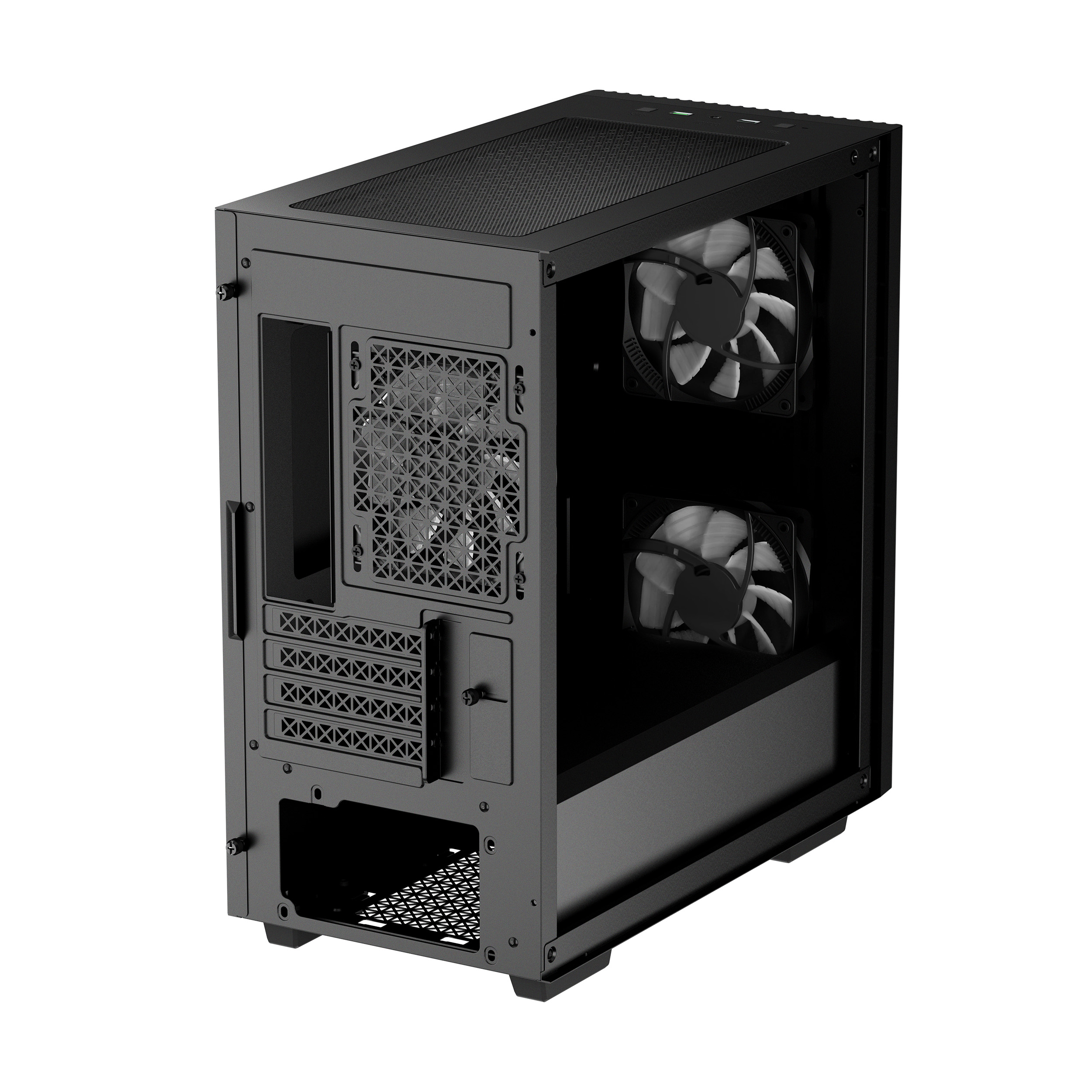

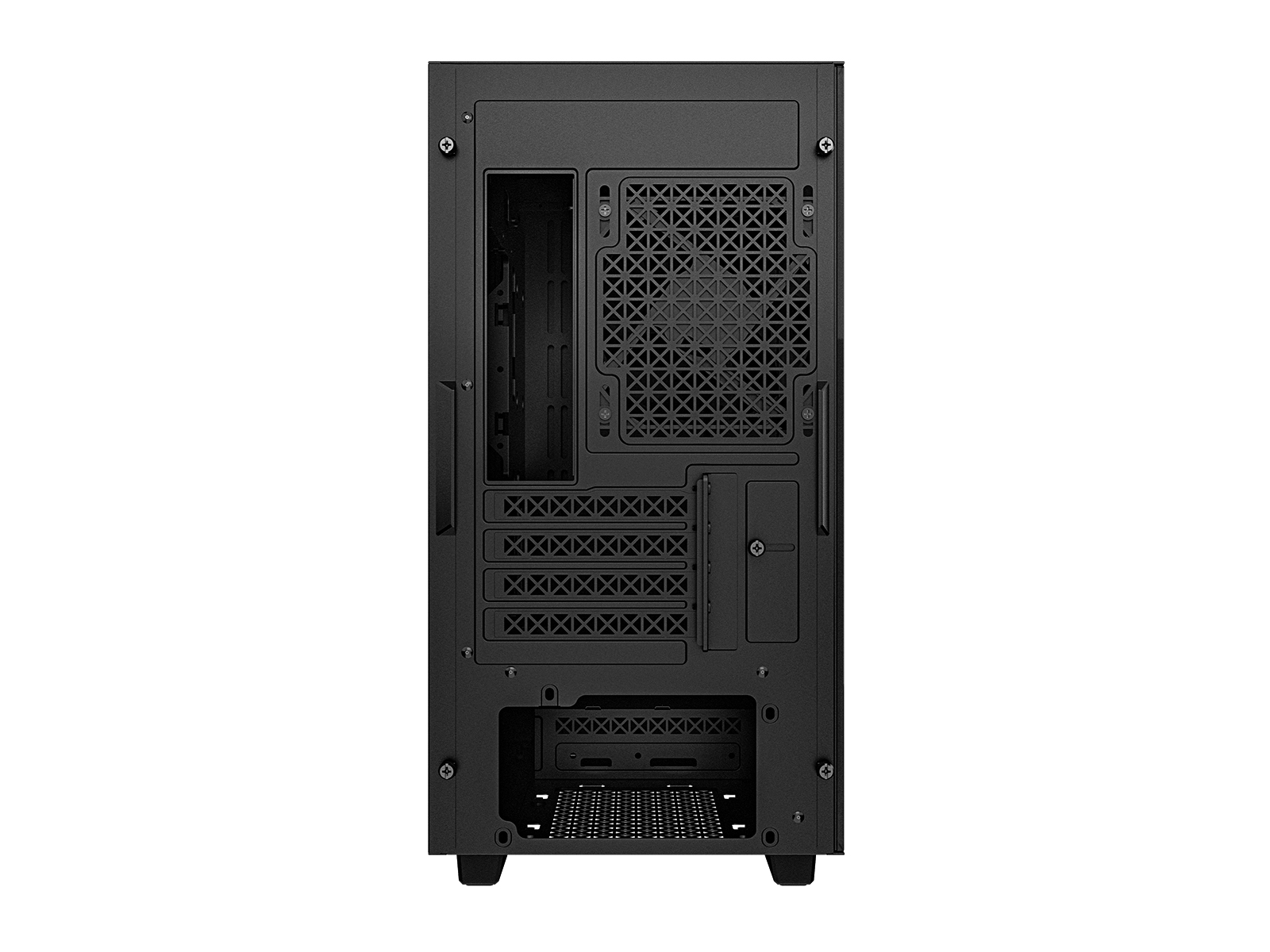

В горната част на задния панел има правоъгълен отвор за I/O панела на дънната платка, а вдясно има перфорирана вентилационна зона, в която е заводски монтиран 120 mm вентилатор, изкарващ топлия въздух от кутията. Монтажните отвори на този вентилатор позволяват известно преместване във вертикална посока.
Под гореспоменатите дв зони са разположени 4x ATX слота за разширителни карти, като видеокарта например и други PCI-E устройства. В най-долната част на задния панел е разположен правоъгълен отвор/слот за монтиране на ATX захранващия блок.

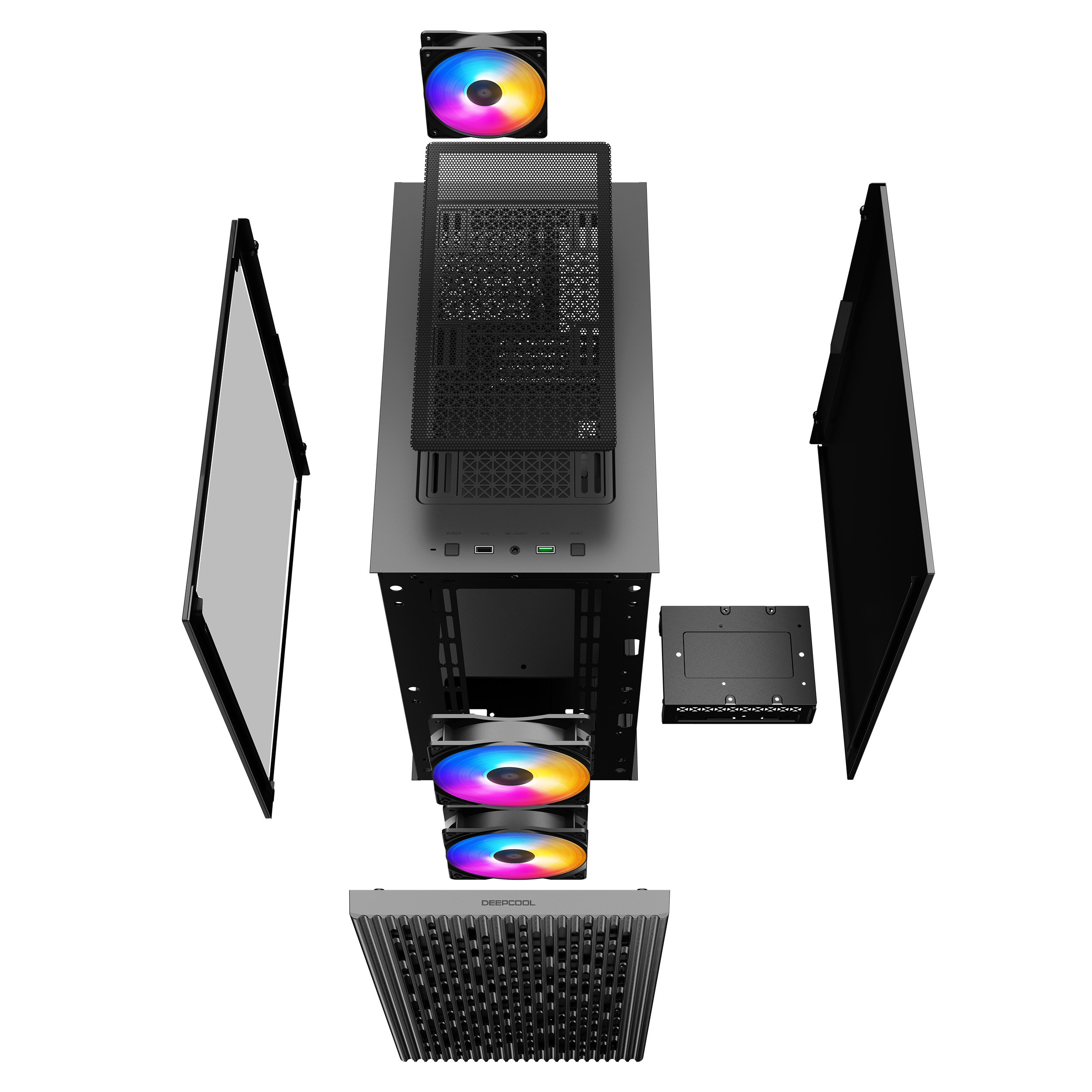

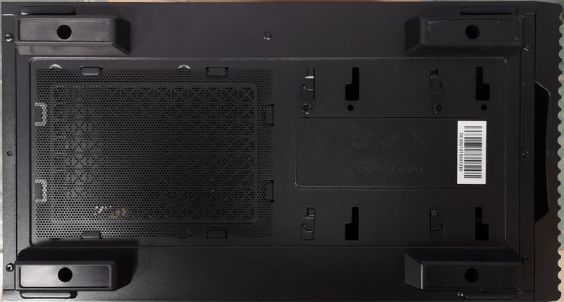

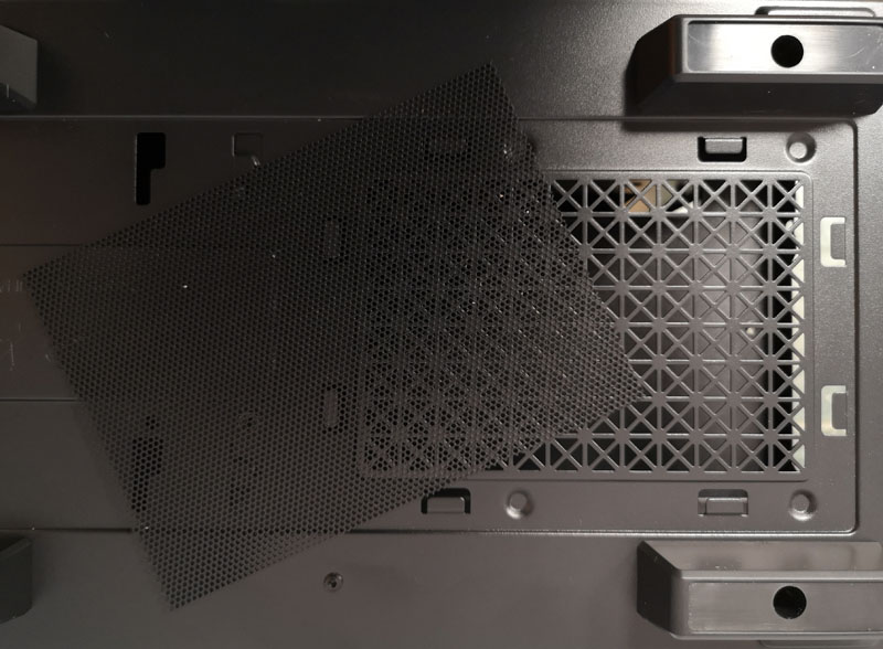

На долния панел на Matrexx 40 3FS са разположени 4 масивни пластмасови крака и правоъгълна перфорирана вентилационна зона, отново покрита с прахов филтър. През този вентилационен отвор, захранващият блок засмуква свеж въздух.
Трябва да сте по-внимателни при сваляне и поставяне на праховия филтъра, защото е мек и може лесно да се деформира/прегъне в жлебовете, в които влиза.

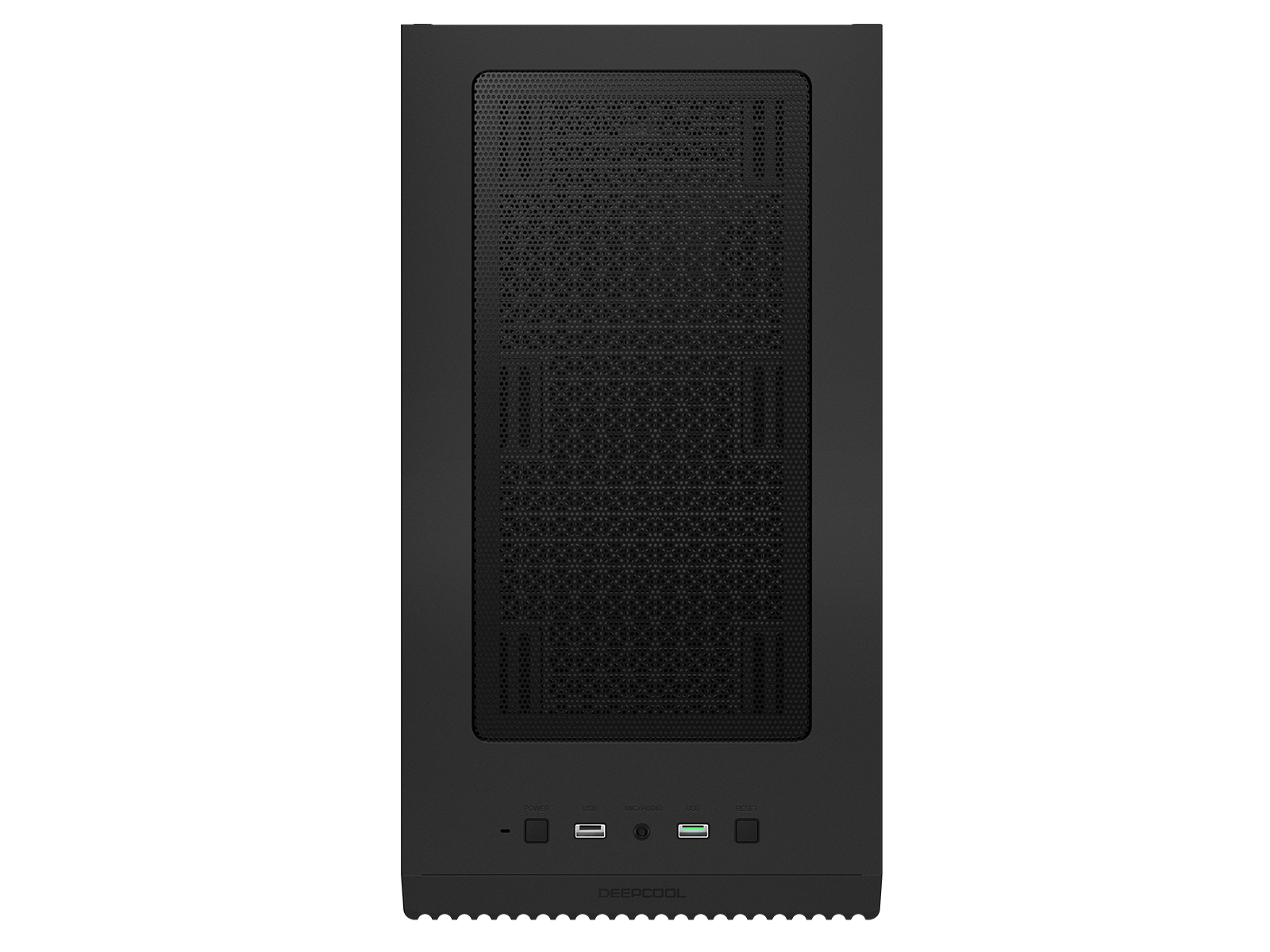

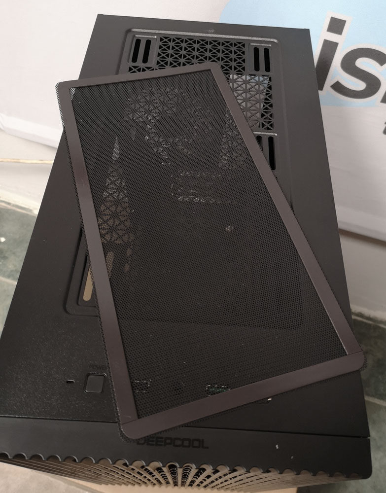

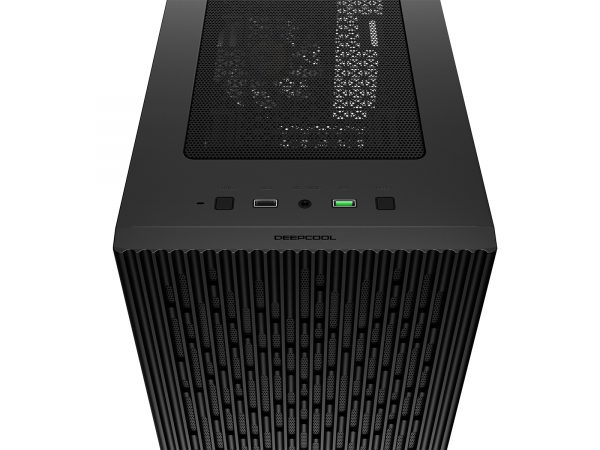

На горния панел на корпуса също има голяма перфорирана вентилационна зона, покрита с прахов филтър, който е фиксиран посредством магнит и следователно, ако се налага, може лесно да се демонтира.
На шасито е предвидена възможност за инсталиране на два 120 mm вентилатора с възможност за придвижването им в известни граници по дължина. Също така е възможно да се инсталира и 240 mm AiO водно охлаждане.
В предната част на горния панел, граничеща с лицевия панел, са разположени всички контроли (контролния панел). Това са бутоните за стартиране и рестартиране на системата, USB2.0 и USB3.0 портове, аудио жак за слушалки и микрофон. Тук, по подобие на голяма част от лаптопите, аудио жакът е един, комбиниран за слушалки и микрофон, Така, че ако разполагате с две отделни устройства, ще трябва да използвате преходници.

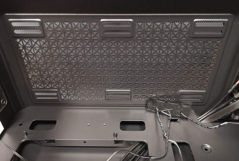

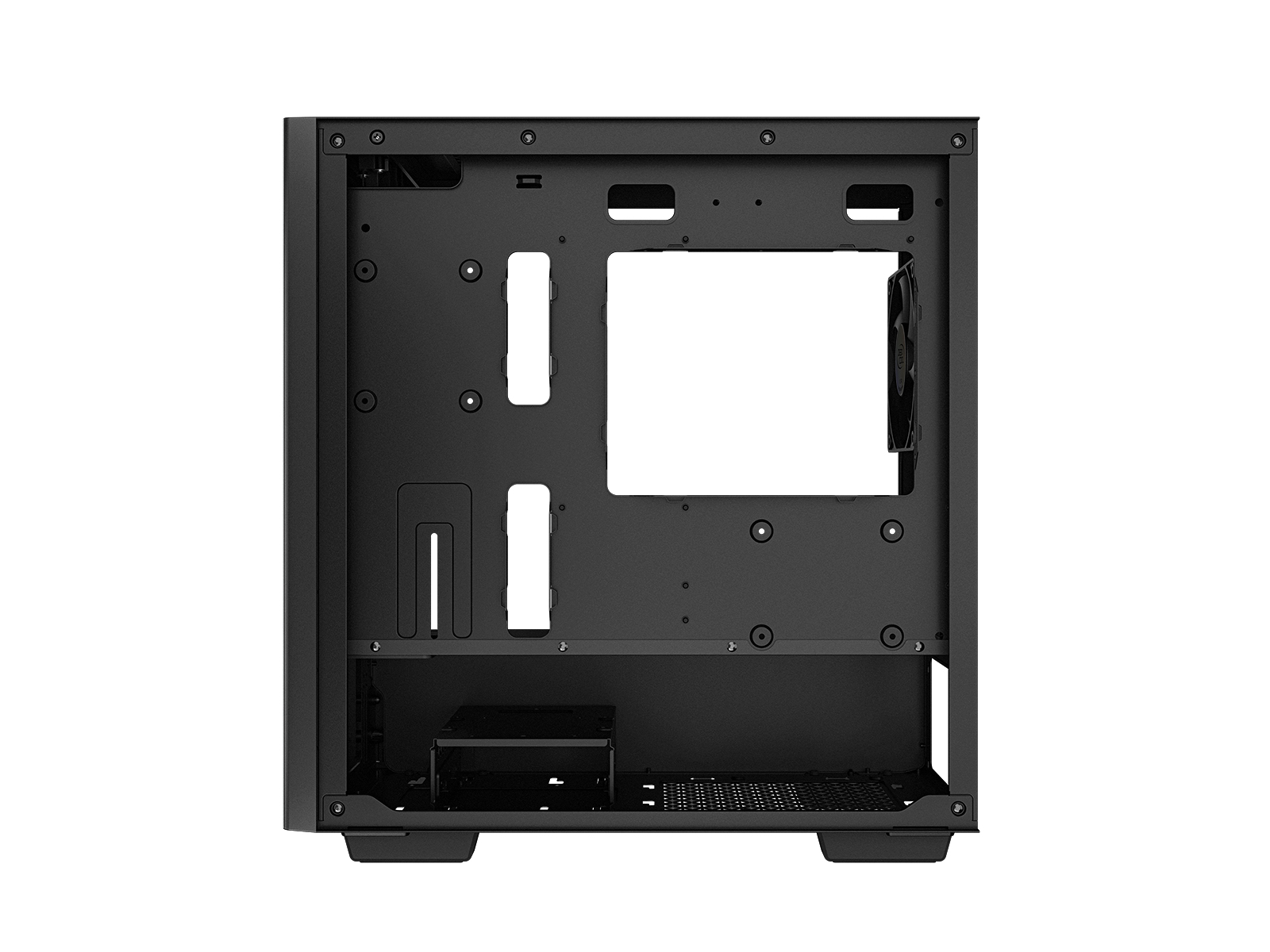

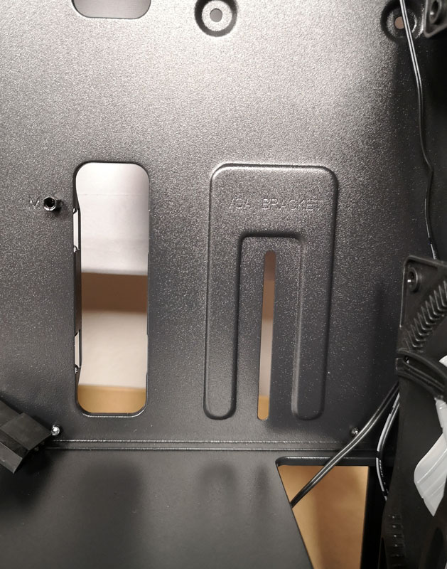

Вътрешното пространство на корпуса е предназначено за стандартен монтаж на дънната платка формат mini ITX или micro ATX и графична карта с дължина до 320 mm. Максималната височина на процесорния охладител е 165 mm, която е увеличена от предшественика с 14 mm. Във вътрешния панел на шасито има няколко специални отвора за организиране на кабелния мениджмънт, но липсват гумени тапи. Стандартно на панела, на който се монтира дънната платка, има голям изрязан отвор, падащ се в зоната под сокета на процесора, с цел по-лесно монтиране/демонтиране на CPU охладителя.
Пространството, попадащо по дължина на захранващия блок е изолирано от останалата част от вътрешното пространство с така наречения тунел.
От десния край на кутията, където би трябвало да свършва видеокартата, има отвор за инсталиране на стойка-предпазител, чиято цел е да предпази PCI-E слота от деформация при провисването на тежки графични карти. В комплекта обаче няма такъв предпазител и той се купува отделно.
Matrexx 40 3FS позволява да инсталирате общо до 3x 2,5″ + 2x 3,5″ устройства.
В тунела, от предната му страна се намира касетата за дисковите устройства, която е закрепена с два винта. Тя ви позволява да монтирате 3,5 „HDD + 2,5“ устройство. Ако обаче се наложи инсталиране, премахване или подмяна на 2,5 „устройството, касетата ще трябва да бъде демонтирана напълно.
Като цяло можем да кажем, че Matrexx 40 3FS е много добра кутия в бюджетния клас. Тя е добър наследник на предходния модел, като е успяла да коригира редица негови недостатъци, както конструктивни, така и естетически. Това се отнася до максималната дължина на видеокартата, която се е увеличила от 250 mm на 320 mm, максималният брой вентилатори, инсталирани на предния панел, и подобреното закрепване на страничния прозрачен панел. Наред с другите неща, десният метален страничен панел се е отървал от не особено естетичната издутината, горната част е напълно вентилирана и всички прахови филтри вече са сваляеми.

    1. захранването ако е „cable management“ трябва му добавите всички нужни кабели, защото след монтаж в кутията не можете да нацелите конекторите (примерно ако трябва да добавите нов твърд диск, или сте ползвали вградено видео, а после искате да добавите външно, с 6/8/12/14/16 пинов конектор трябва да извадите захранването за да уцелите конекторите)
    2 прорезите за слотовете са така изрязани че е най добре да махнете закриващите пластини преди да сте монтирали дъното, в противен случай рискувате да надерете дънната платка или да избиете някой елемент докато огъвате пластините за да ги откъснете от кутията.
    3 както и да намествате кабелите се получава змиярник…
    4 на доста кутии ми се е случвало да има неработещи зле запоени бутони за вкл (запоени на късо кабели, при което бутона е шунтиран или незапоени, при което единия кабел не е запоен и бутона не работи
    5 отвора за захранване на процесора (ако искате да прекарате кабела зад дънната) е така направен, не можете да прекарате кабела, ако дъното е монтирано/ако решите да сеняте захранването също трябва да вадите дънната платка…
    6. местата на дисковете са от към десния капак, където е гърба на дънната платка, тоест ако трябва да добавите диск, трябва да махате и двата капака (предния за да включите sata кабела към дъното и левия за да поставите диска и да му включите sata и захранващия кабел.
    кутиите имат rgb контролер, който става само на някои дънни платки и като не можете да включите контолера ъм платката, трябва да му включите захранване към sata molex и да си го управлявате ръчно от бутон на кутията. тая кутия е за малки деца/туземци (които се омайват от лъскавите дрънкулки и стъкълца, които носи Колумб на Карибите) – които се интересуват само от светлините на предния панел и вентилаторите…
