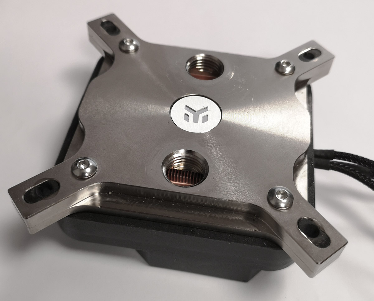

Водният блок е конструиран с много голяма площ, за да може да предостави оптимално охлаждане както на процесора, така и на самия TEC елемент. Управлението се осъществява, чрез технологията Intel Cryo Cooling Technology, която е комбинация от хардуер, софтуер и фърмуер. Охладителят е предназначен изключително за охлаждане на отключени модели процесори от 10-та серия на Intel, като предоставя температури по-ниски от околната среда.

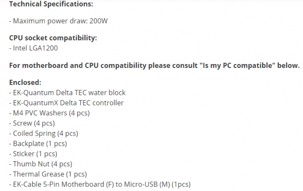

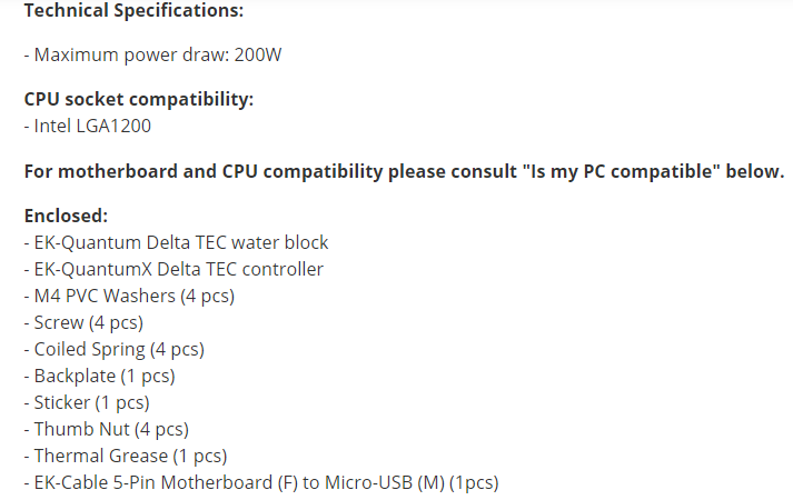

Спецификации на EK-QuantumX Delta TEC
Цена: € 358,72 (с ДДС)

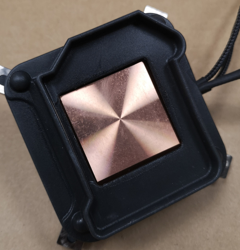

Конвенционалните водни охлаждания не са в състояние да достигнат температури под тези на околната среда, но EKWB QuantumX Delta TEC позволява това, като същевременно извлича и разсейва топлината генерирана от топлата страна на TEC, именно чрез традиционно водно охлаждане. Тоест, студената страна на TEC охлажда вашият процесор, то водното охлаждане, охлажда топлата страна на Пелтие елемента.

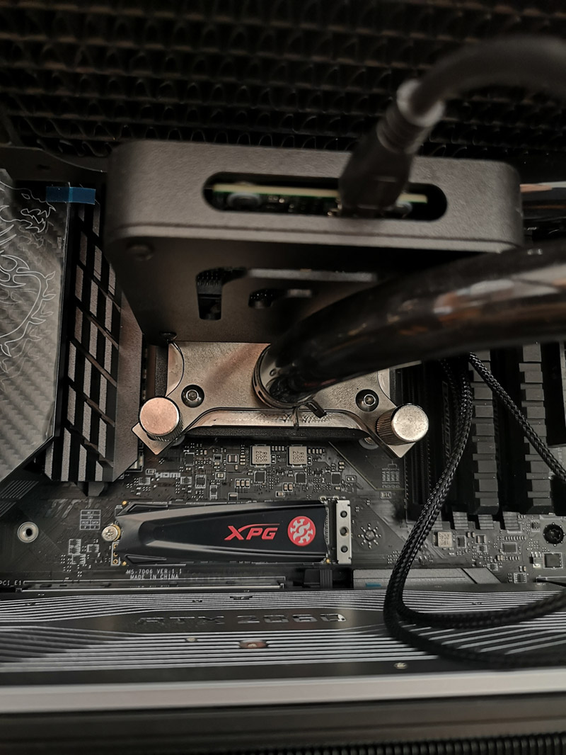

Както вече отбелязахме, температурите под околната среда, могат да предизвикат конденз и именно поради тази причина при EKWB QuantumX Delta TEC виждаме двустранен подход за решаване на този проблем. От една страна охладителят разполага с компактна интегрирана изолационна обвивка, която изолира всички студени повърхности, които имат досег с околната среда в компютъра.
На водния блок, откъм страната на процесора, има изолационен маншон, който е проектиран по контура на LGA сокета. От обратната страна на дънната платка, където се намира цокъла е предвидена тънка неопренова изолация.

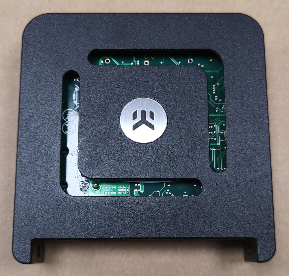

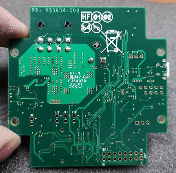

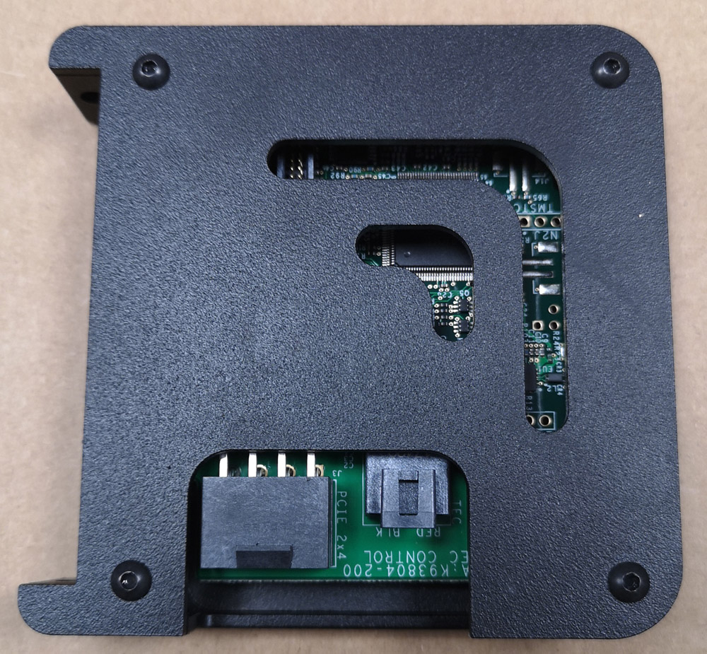

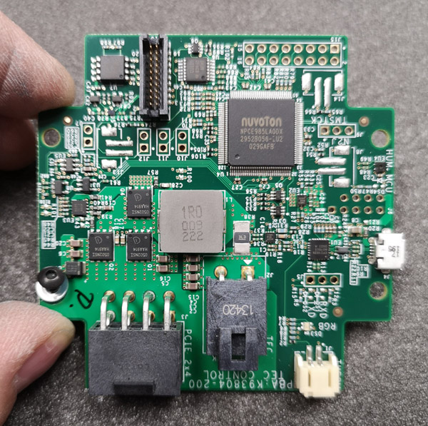

Хардуерната част (контролерът) на Intel Cryo Cooling Technology, е оформена в правоъгълен алуминиев корпус, който се монтира вертикално на самия воден блок. В него са предвидени конектори за включване на захранващите кабели на TEC елемента и термодатчика, измерващ температурата на студената страна, както и micro USB порт, който се свързва към дънната платка, за да може да се управлява чрез софтуера на Intel. Захранването на контролера се осъществява чрез 8-пинов PCI express конектор.

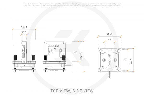

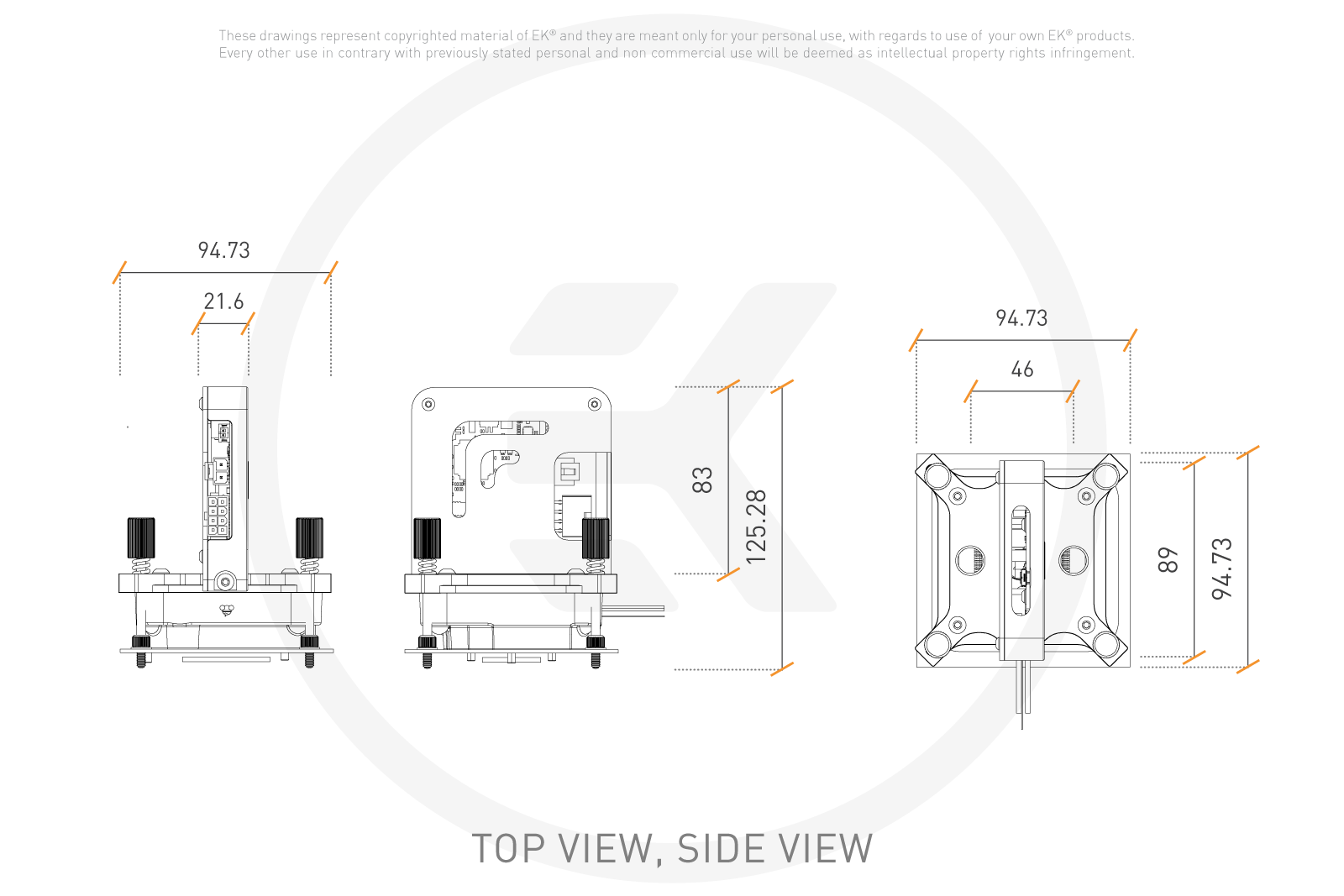

Максималната мощност, с която може да справи EK QuantumX Delta TEC е 200W. Именно поради тази причина, EKWB изрично предупреждава, че водния блок Delta TEC не е предназначен за „All Core Max“ тактови честоти на процесора, но е подходящ за игри и „One Core Max“ буст честота. QuantumX Delta TEC  с неговите 200W, не е подходящ за бенчмарк със софтуер като Prime95, Cinebench и др.
