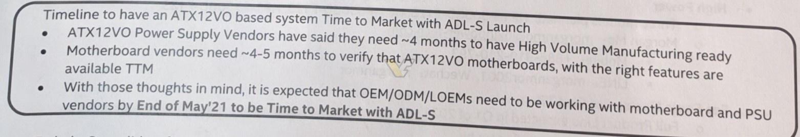

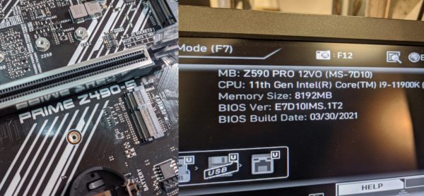

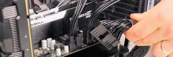

Стандартът за захранване ATX12VO е нова спецификация за настолни захранвания, която може да се похвали със значително повишена ефективност в сравнение с обикновените десктоп захранвания. Новият стандарт изисква съвместима дънна платка с 10-пинов конектор за захранване заедно със съвместимо захранване, което разполага само с 12 V линии. Стандартът изисква всяко преобразуване на напрежение над или под 12 V да се извършва директно върху дънната платка, което увеличава сложността и разходите за производителите на дънни платки. Intel се интересува от популяризирането на този стандарта с предстоящите си дънни платки от серия 600 за Alder Lake-S. Обаче малко вероятно е повечето дънни платки за ентусиасти, да са с този стандарт. ATX12VO стандартът може да намери по-широк прием с дънни платки от бюджетно ниво, предназначени за системни интегратори и доставчици на предварително изградени системи, които отговарят на строгите правителствени разпоредби за енергийна ефективност.

    • За ефективността не си прав (няма да падне), защото и сега има толкова преобразуватели по веригата. Всички съвременни платформи ATX захранвания (Seasonic, Super Flower, FSP,….) изкарват само едно напрежение (+12V) на вторичната страна и от него посредством DC-DC пеобразуватели, получават +5 и +3.3V. Така, че идеята е, тези DC-DC преобразуватели да отпаднат от захранването и да отидат на дъното. Също досегашните +5VSB ще станат +12VSB.

      Погледнете лаптопите – едно захранваващо напрежение влиза и на дъното се изработват всички останали. Погледнете мини PC-та – същата работа. Така, че това е напълно приложимо при ATX захранванията и не виждам в какво точно е проблема. Така, че тук става въпрос за преместване само на +3.3V и +5V регулаторите, които са ниско натоварени. По този начин производителите на дънни платки ще си ги оптимизират в зависимост от предвидената консумация на периферията, която са заложили, а самото PSU се опроставя, като ще се занимава единствено със стабилизацията на 12V. Нямам представа защо стана такава голяма драма зради две напрежения, на които сумарната консумация в най-тежкия случаи едва ли надхвърля 50W.
