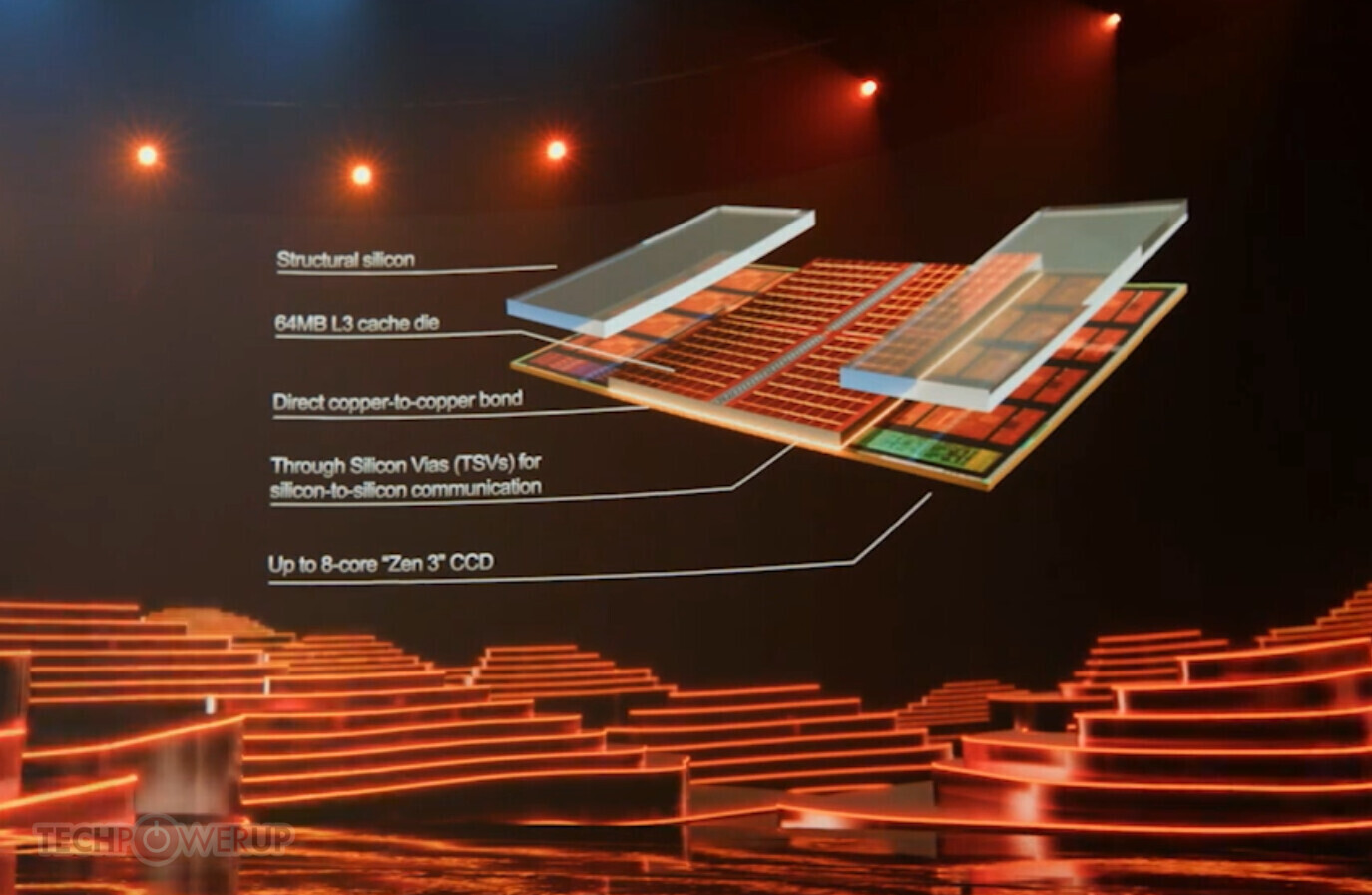

Компанията AMD си сътрудничи с TSMC при разработването на нова технология за 3D подредба „Die-on-Die“, използвайки TSV (силициеви преходни отвори) и структурен силициев субстрат, за да разположи 64 MB SRAM върху „Zen 3“ CCD, който тя нарича 3D Vertical Cache. Този кристал с кеш памет е разположен директно върху региона на CCD, който има собствен L3 кеш от 32 MB, а разликата във височината между двете матрици се изравнява с помощта на структурен силиций. Към този момент обаче не е ясно как се променя йерархията на кеша.

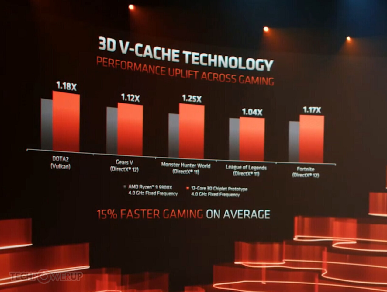

AMD направи няколко изумителни твърдения относно въздействието на производителността на технологията 3D Vertical Cache. Компанията твърди, че производителността в игрите се подобрява средно с 15%, което е само по себе си е еквивалентно на подобрение на производителността между поколенията. С това ускорение AMD се надява да компенсира всякакъв дефицит в производителността при игрите, който микроархитектурата „Zen 3“ има спрямо Intel „Rocket Lake-S“. Първите процесори, получили технологията 3D Vertical Cache, ще започнат да пристигат в края на 2021 г., което означава, че е много вероятно да бъдат настолните процесори от серия Ryzen 6000, оставяйки серията Ryzen 7000 да бъде базирана на 5 nm „Zen 4“, която е на път и трябва да пристигне през следващата 2022 г.
