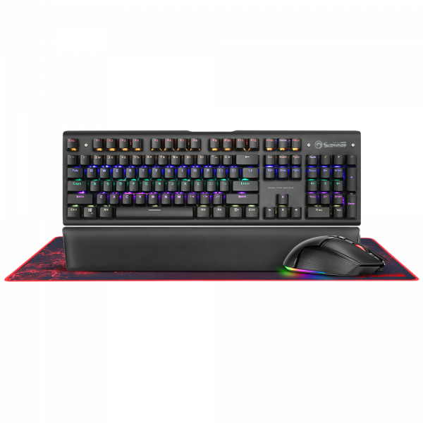

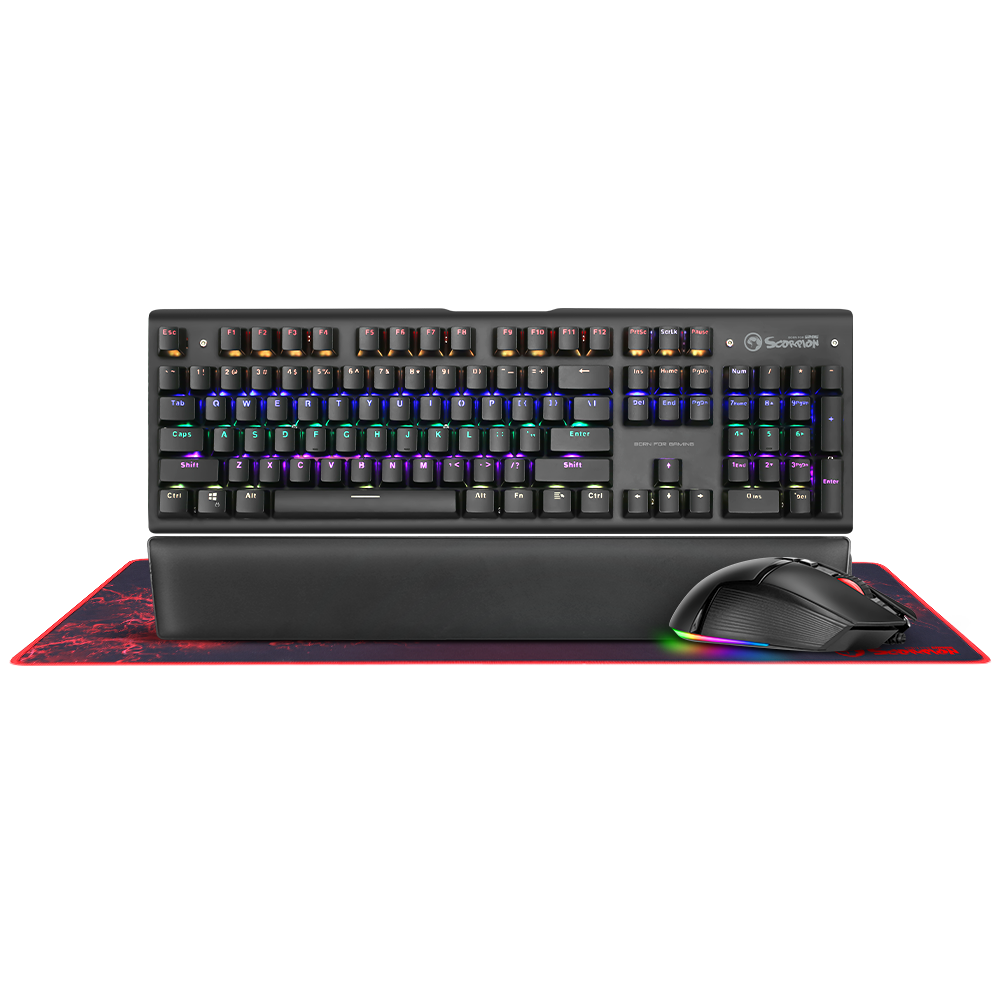

В това ревю ще разгледаме един интересен бюджетен геймърски комплект от Marvo. Само преди няколко дни ви представихме техен хедсет, който остави добри впечатления за цената си и сега продължаваме с един друг техен продукт – геймърски комплект Marvo CM420. Комплектът включва в себе си механична клавиатура с RGB подсветка, мишка, пад за мишка и подпора за китката. Комплектът пристига на доста сносна цена от 119 лв., което всъщност предизвика любопитството ни към него. Все пак да уточним, че това е геймърски комплект от начално ниво, предназначен основно за начинаещи геймъри, или любители, които не искат да инвестират в хобито си големи суми пари.
По подобие на другите продукти на Marvo, този комплект пристига в атрактивна опаковка, предназначена да провокира любопитните погледи.

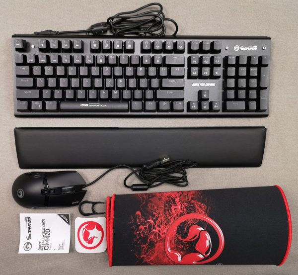

В опаковката няма да откриете нищо специално. Освен клавиатурата, мишката, пада и подпората за китките на ръцете, ще намерите само кратко упътване за инсталация, самозалепващ се стикер с логото на Marvo и щипка за демонтиране на бутоните на клавиатурата.

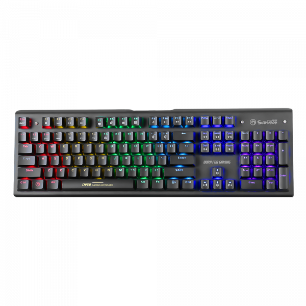

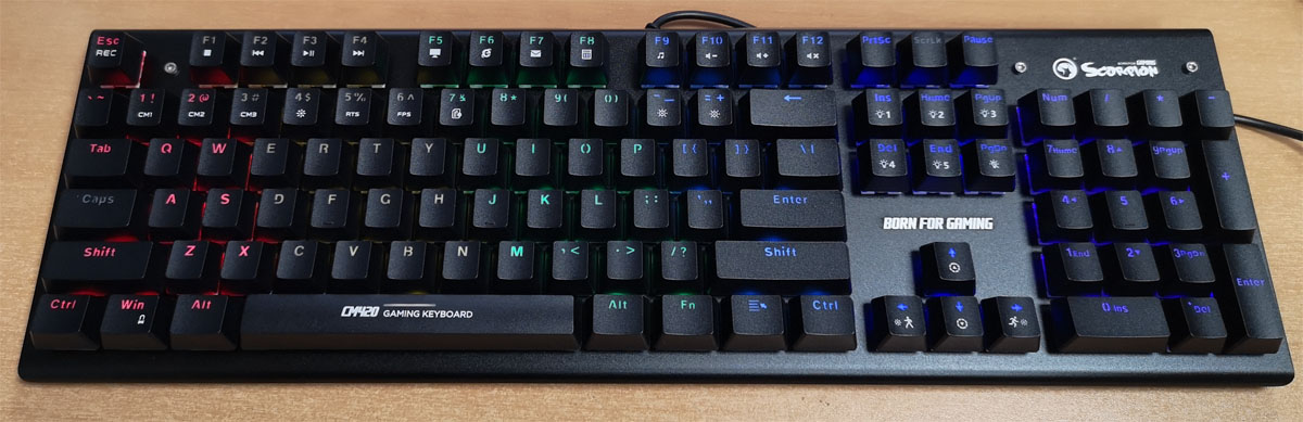

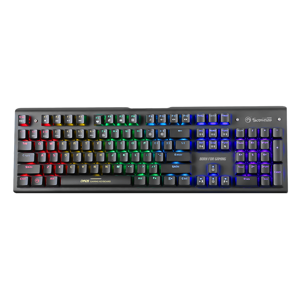

Клавиатурата MARVO Scorpion CM420 изглежда доста добре на външен вид. Веднага се набива на очи горния масивен алуминиев панел с черен матов финиш, на който са разположение клавишите. Клавиатурата е високопрофилна, не е много лека и изглежда стабилна, поставена на бюро.
Не се пързаля лесно по плота, благодарение на двете гумени крачета и достатъчното ѝ тегло. Също така са налични и стандартните подвижни крачета в предния край, с които можете да я повдигнете.
MARVO CM420 е със стандартно разположение на бутоните, като разполага със 104 бутона, които са с механични превключватели. Няма предвидени допълнителни бутони, като на някои други модели, но за сметка на това има 33 бутона, на които освен основните им функции, са възложени и допълнителни, като достъпа до тях е чрез използване на функционалния бутон „Fn“.
Над цифровия блок, с бял цвят, е отпечатано логото на Marvo и е изписана серията Scorpion, а над стрелковия блок е изписан слогана „Born For Gaming“.

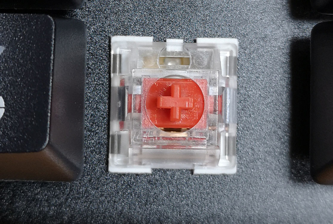

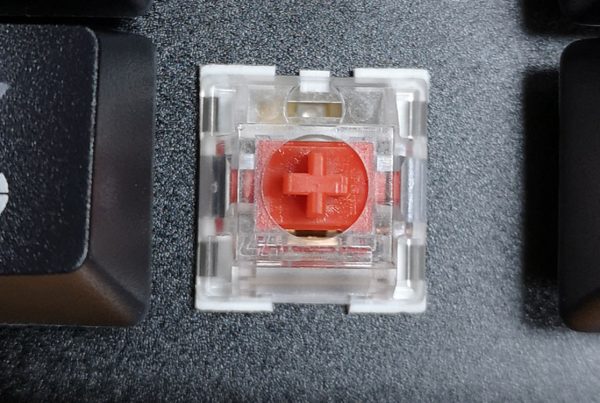

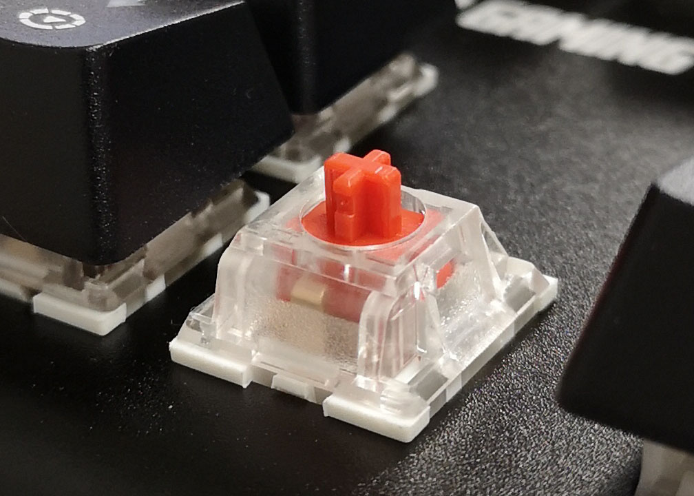

Клавиатурата Scorpion CM420 използва „червени“ механични ключове (в официалната спецификация те са обозначени като „Back switches“, което вероятно е някаква техническа грешка), на които се вижда маркировка „CK“, което най-вероятно е марката им. По спецификация на клавиатурата дават, че издържа 10 млн. превключвания, което за механични бутони никак не е много, но все пак говорим за силно бюджетен продукт. Бутоните са линейни, като при 3,8 mm ход се задействат. Самите механични превключватели са доста тихи, но с поставени на тях клавиши започват да тракат като тактилни бутони и това се дължи, че под тях няма поставени гумени демпфери. За целта обаче може да си купите такива комплекти гумени пръстенчета от Alliexpress или от друг сайт и да решите проблема. Също така ключовете имат малко по-голям страничен луфт от стандартните подобни бутони, но както вече уточнихме това е възможно най-бюджетния вариант на механична клавиатура.
Клавиатурата Marvo Scorpion CM420  не разполага с истинска RGB подсветка и затова тя е обозначена като „цветна“ LED подсветка – клавишите са разделени на 5 зони, като всяка зона свети в различен цвят.
Ефектите са 5 и се превключват посредством определени клавиши, като има опция и да се изключи напълно. Като удобство при гейминг, CM420 може да се опише с израза „Not great, not terrible“.

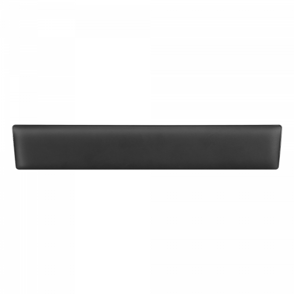

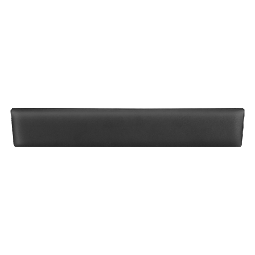

Към комплекта има и подпора за китките на ръката. Тя е мека и е направена от пластмаса и изкуствена кожа, като е подплатена с пяна, по подобие на ринговете на слушалките. В сравнение със стандартните реализации, които са от твърда пластмаса, тя е доста по-комфортна за ръцете. Единствено останахме малко разочаровани от факта, че е свободностяща и не е предвиден някакъв начин за фиксирането ѝ към клавиатурата.

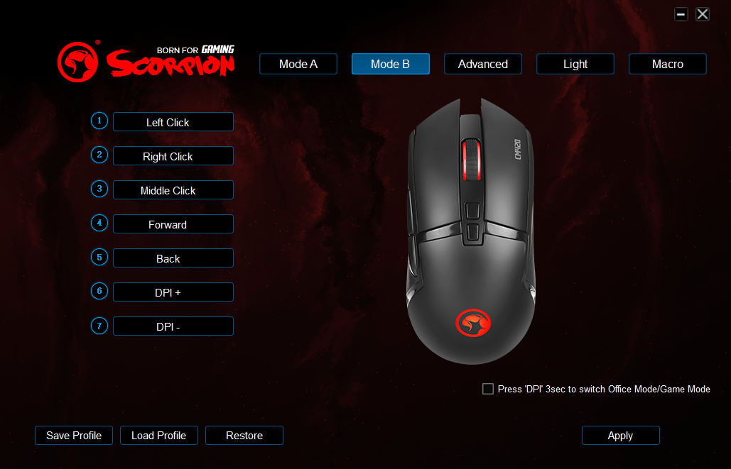

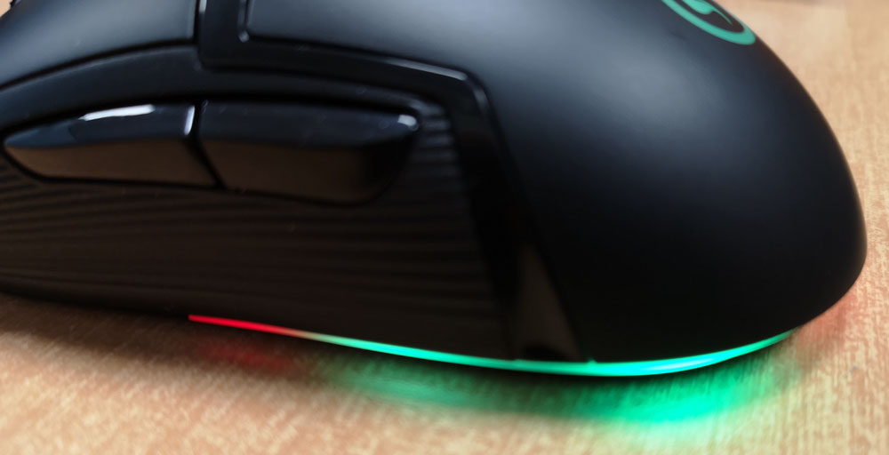

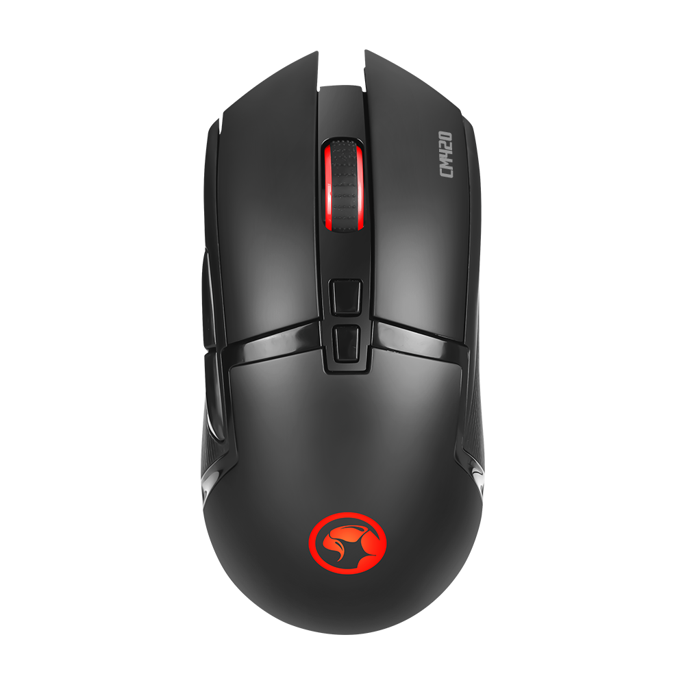

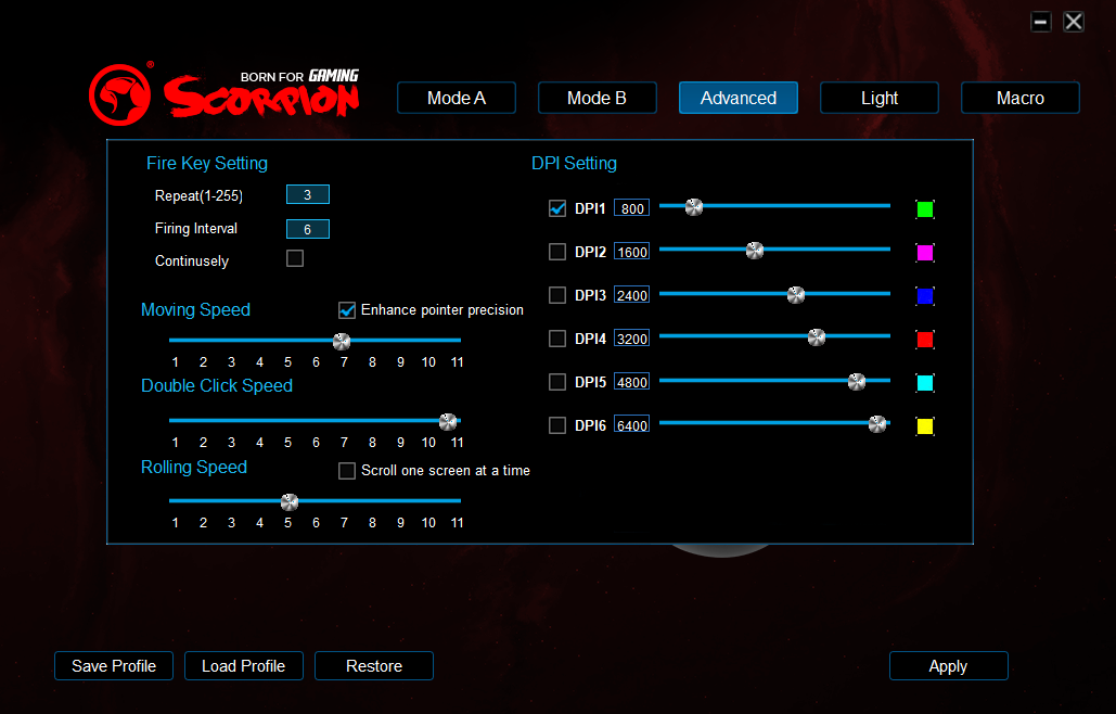

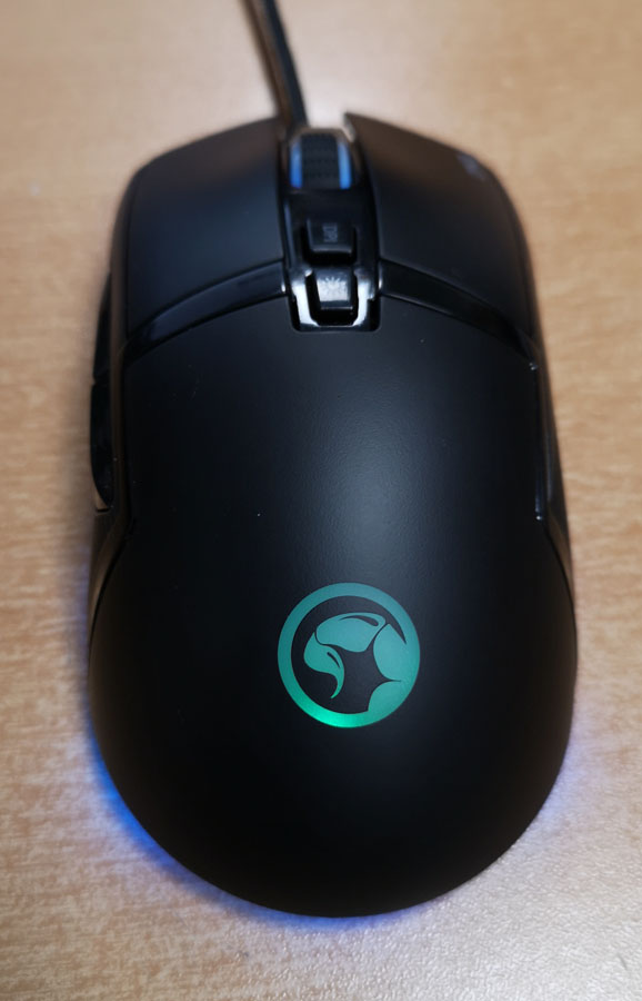

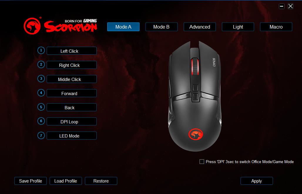

Мишката CM420 е със стандартен симетричен дизайн. Разполага със 7 бутона, които са програмируеми, посредством софтуер за Windows, който трябва да си изтеглите от уебстраницата на продукта.

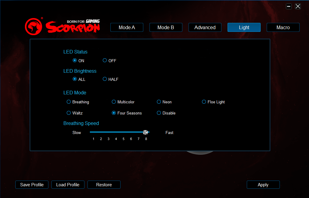

Мишката също е снабдена с RGB подсветка, която също можете да управлявате посредством софтуера.
Трябва обаче да уточним, че RGB подсветката е само в основата на мишката. Светещото лого, както и скролиращата ролка не са с RGB подсветка, а светят в цвят, съответстващ на избраната чувствителност (dpi). Имате на разположение 6 степени на чувствителност, между които може да превключвате, като на всяка можете да зададете стойност между 500 и 6400 dpi.

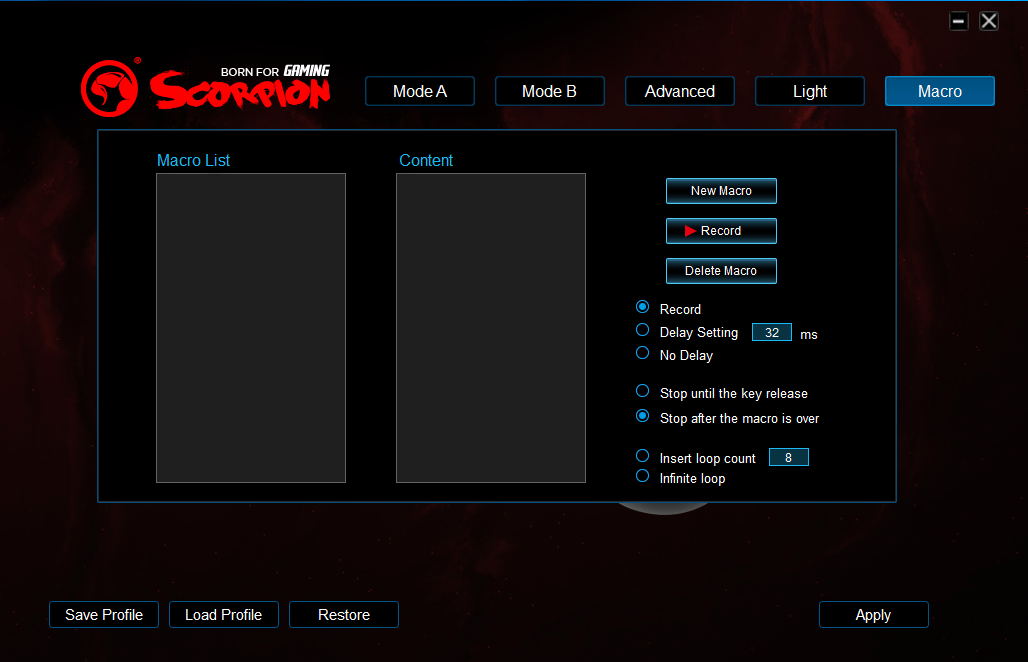

Изобщо със софтуера на мишката можете да задавате профили, макроси и да я персонализирате според вашия вкус.
Превключвателите на мишката CM420, по спецификация, са рейтнати на 3 млн. превключвания, което не е много, но е съвсем нормално за бюджетен продукт.
Като ергономия нищо лошо не можем да кажем за CM420. Удобно седи в ръката, не е много лека, нито много тежка (по спецификация не е дадено теглото ѝ) и по наше субективно мнение е добре балансирана и добре се играе с нея. Бутоните се натискат сравнително леко и не са много шумни. Кабелът ѝ е дълъг 1,5 m и е с текстилна оплетка.

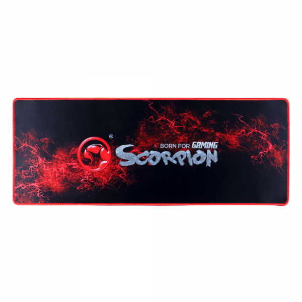

Четвъртият елемент към комплекта е падът за мишката, който е от така наречените XXL падове.
Доста добре изглежда, като разбира се e брендиран с логото на Marvo и Scorpion серията. Качеството му на изработка също е доста добро, и мишката направо „плува“ върху него – движи се много „мазно“. Единствено малко смущаващ е размера му, който на дължина е XXL, но на ширина е малко по-малък от другите подобни решения. Това разбира се може да се преглътне, защото наистина е добре направен, макар и малко по-тесен.
