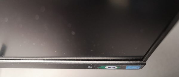

От визуална страна, Philips 288E2UAE е типичен бизнес монитор с характерния за него минималистичен стил. Той има много тънки рамки от трите страни на 28-инчовия панел, които са в черно. Те му придават компактност и съвременен дизайн.

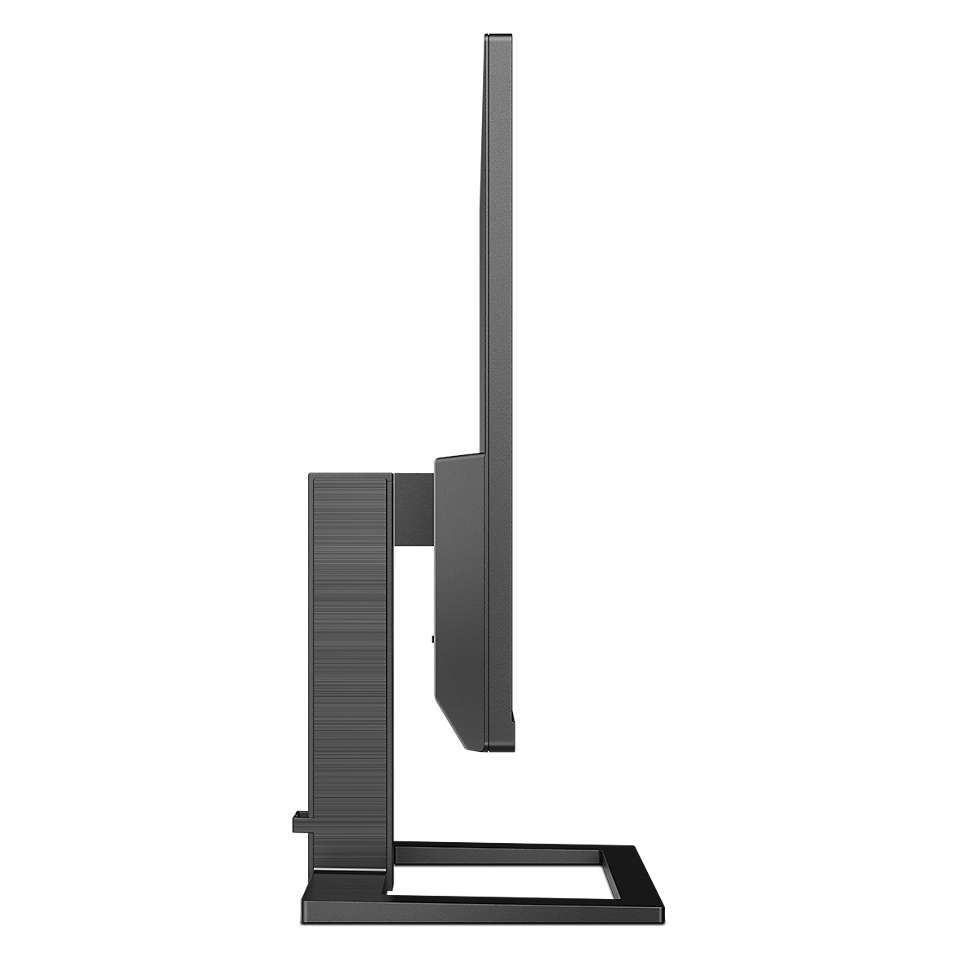

Дисплеят разполага с компактна стойка, също с доста изчистен дизайн, която предлага регулиране на височината и наклона, които са двете най-важни равнини, но все пак за тази цена ни се искаше да видим и завъртане около вертикалната ос, както и режим портрет.

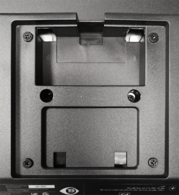

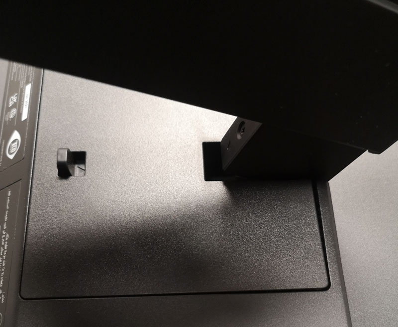

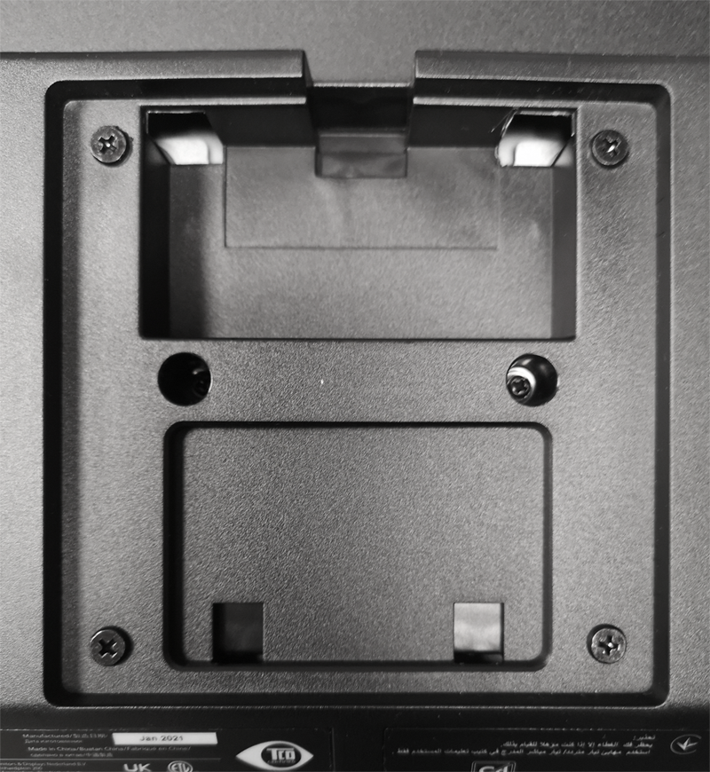

Стойката се закрепва безвинтово с помощта на механизъм за бързо заключване, състоящ се от жлебове и подвижен език и просто трябва само да я натиснете докато щракне езика. За демонтаж трябва да се натисне бутон в долната страна на механизма, който издърпва езика и освобождава стойката. Също така 288E2UAE разполага и със 100 x 100 mm VESA отвори за алтернативен монтаж.

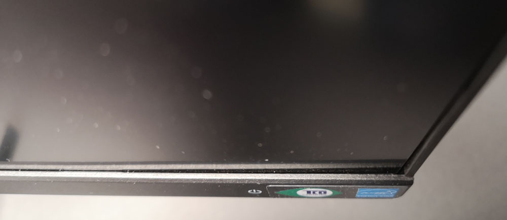

Качеството на сглобката на Philips 288E2UAE е добро, но не и на нивоото, което се очаква  за монитор принадлежащ на този ценови клас. На горното изображение ясно се вижда луфта, който се е образувал в ъглите на връзката между долната и страничните вертикални рамки

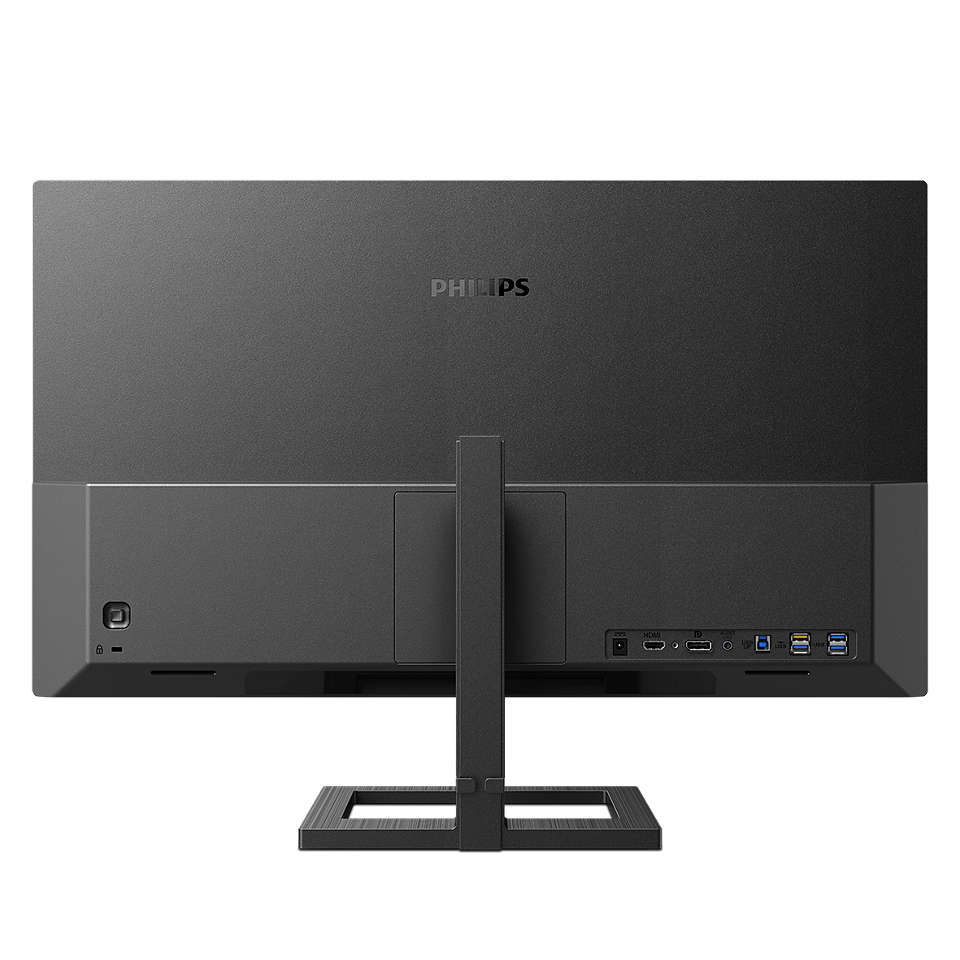

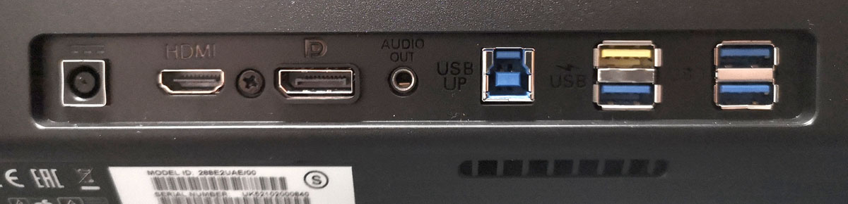

Говорейки за свързаност, Philips 288E2UAE разполага с добър набор от интерфейси. Ориентацията на портовете на 288E2UAE е много добре обмислена и спрямо повечето монитори не е традиционната – гнездата са монтирани перпендикулярно (плоско) в задната част на панела, а не някъде по дъното на корпуса и с ориентация надолу. По този начин е много по-лесно да ги видите и да свържете кабелите към тях, без да въртите и обръщате монитора на „челна стойка“.
Що се отнася до наличните интерфейси, Philips 288E2UAE разполага с DisplayPort, HDMI и USB 3.2 хъб, състоящ се от четири порта, като единия от тях (оцветен в жълто) е предназначен за зареждане на мобилни устройства. Както вече споменахме, липсва USB Type-C, но тук става въпрос за друг ценови диапазон.
Отзад в долната част на екрана се намират и 2x 3 W високоговорители. Те предлагат базов звуков интерфейс с разумна сила, но не могат да се похвалят с богат или отчетлив звук. Малко по-добри са от някои други вградени високоговорители, но далеч от най-доброто, което сме чували.

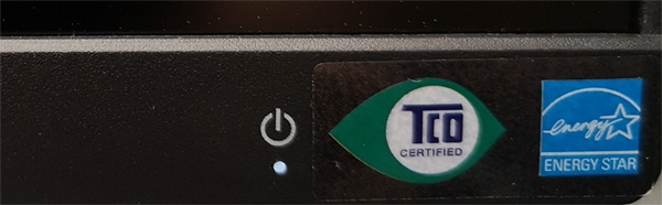

В долната дясна част на рамката на екрана е разположен малък LED диод отразяващ статуса на захранването. Той свети много дискретно с бял цвят, когато мониторът е включен, и мига, когато влезе в състояние на ниска консумация (спящ режим).

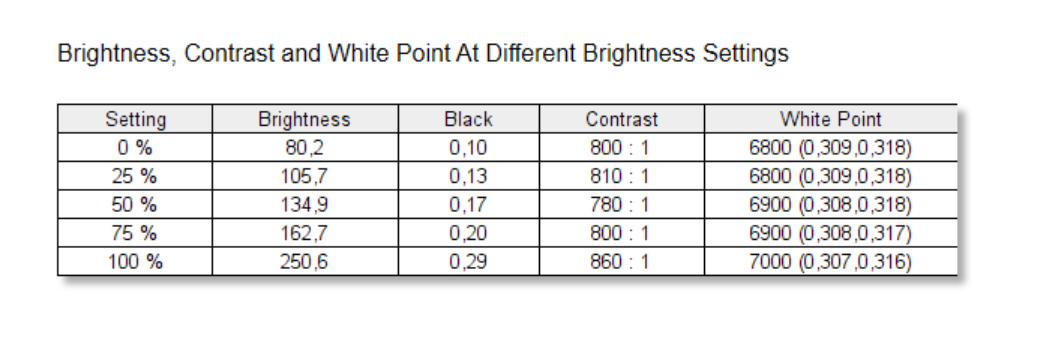

Това, което не е толкова впечатляващо и не може да предизвика „Уау“, е реалното представяне на IPS панела. На хартия са дадени доста високи характеристики. Това е 8-битов панел с 10-битова дълбочина на цветовете, посредством прилагане на дитеринг. Също така покрива 117 % от sRGB цветовата палитра и 90 % от DCI-P3. (Имайте предвид, че предварително зададената по подразбиране цветова палитра в OSD е sRGB.)
Това са амбициозни цифри, но субективното преживяване не е пълно. Philips 288E2UAE е обявен по спецификация със скромната яркост от 300 cd/m2, но дори тя изглежда оптимистично, когато видите леко скучната жизненост на панела. За много хора нивата на яркост се свеждат до лични предпочитания, но ако работите в среда с много околна светлина, това вероятно може да е проблем. Даже ако пуснете екрана на ергономичната препоръчвана от много експерти яркост за продължителна работа от около 200 cd/m2, Philips 288E2UAE все още има леко „замърсен“ вид на изображението, особено в белите тонове. Забелязва се и малка компресия, която е видима в черно-белите тонове при използване на тестови изображения. Независимо от това, нито един от споменатите недостатъци не може да се причисли като сериозен, но е малко разочароващо предвид спецификациите на хартия.

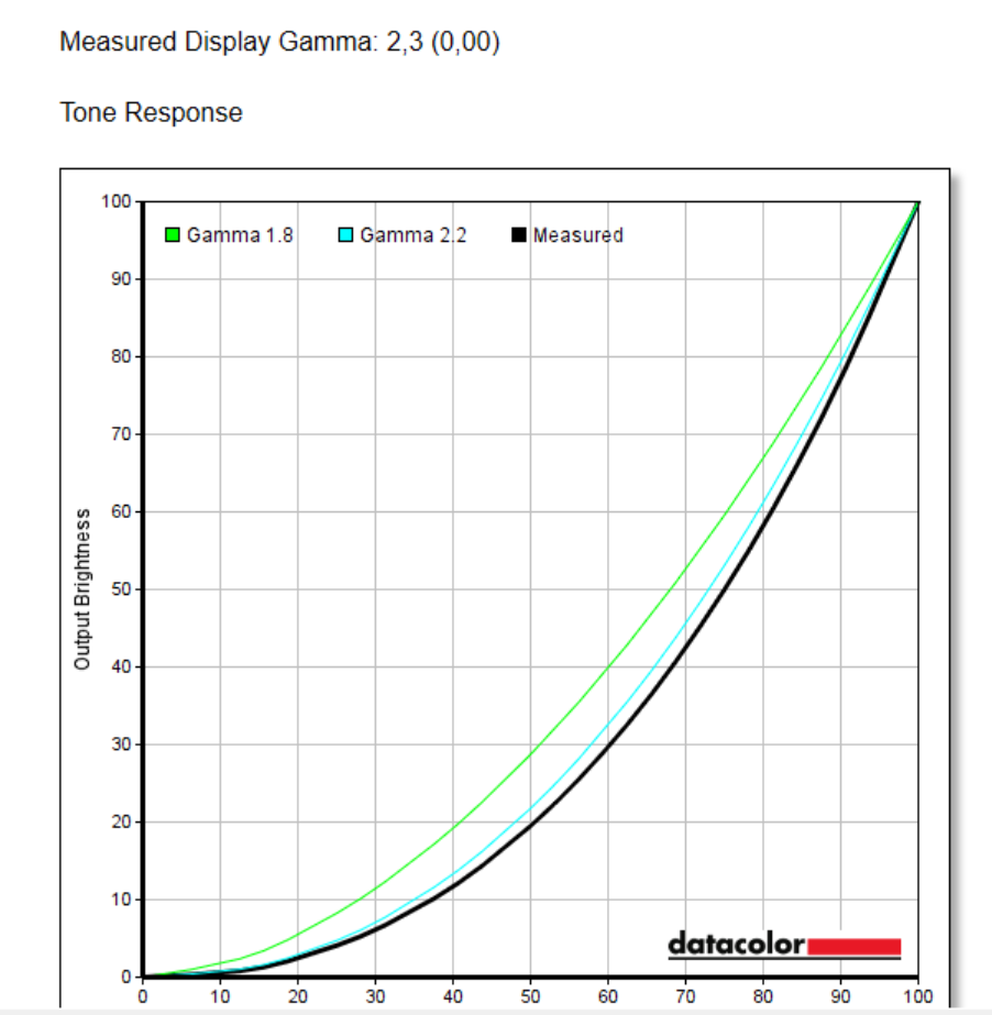

Като изключим това, Philips 288E2UAE идва със сравнително добре заводски калибриран панел, без очевадни цветови дисбаланси и отлични ъгли на видимост.

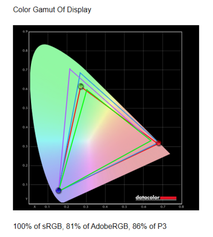

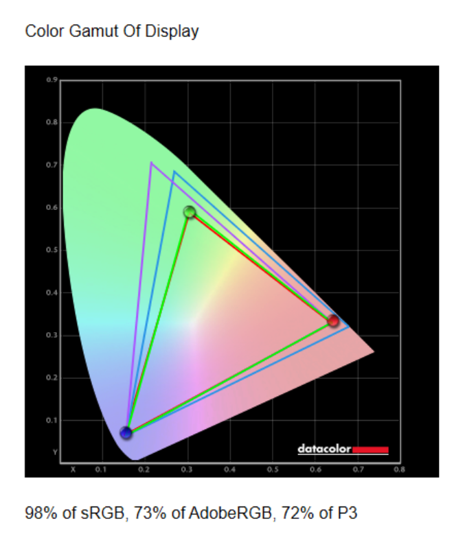

Странното е, че с фабричната калибрация покрива само 98% от sRGB цетовото пространство, въпреки заявените 100% по спецификация. Разбира се след калибриране нещата си идват на място.

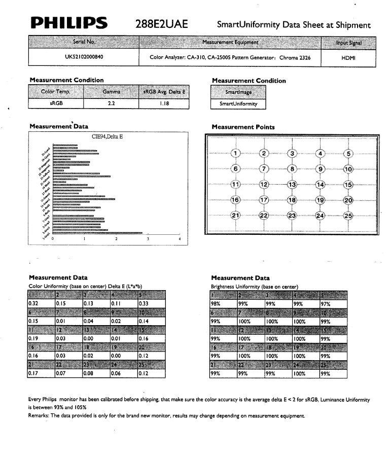

Той пристига с включена настройка за емулация на sRGB (‘sRGB’), на която се предполага, че е базирано пълното фабрично калибриране, както и предварително зададена настройка за компенсиране на равномерността ‘SmartUniformity’ (UC). Добро впечатление прави, че всеки монитор пристига с документ за калибриране, който е уникален за всяка бройка, показващ съответствието по отношение на гама и точност на цветовете (отклонение DeltaE) за специфични нюанси с настройката „sRGB“ и еднородност на цвета и яркостта с помощта на настройката „SmartUniformity“, но за жалост нямахме нужната техника, за да ги проверим.
