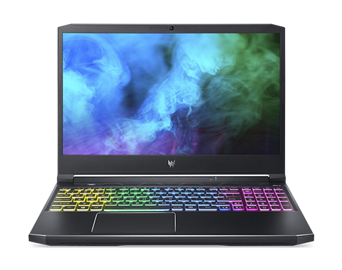

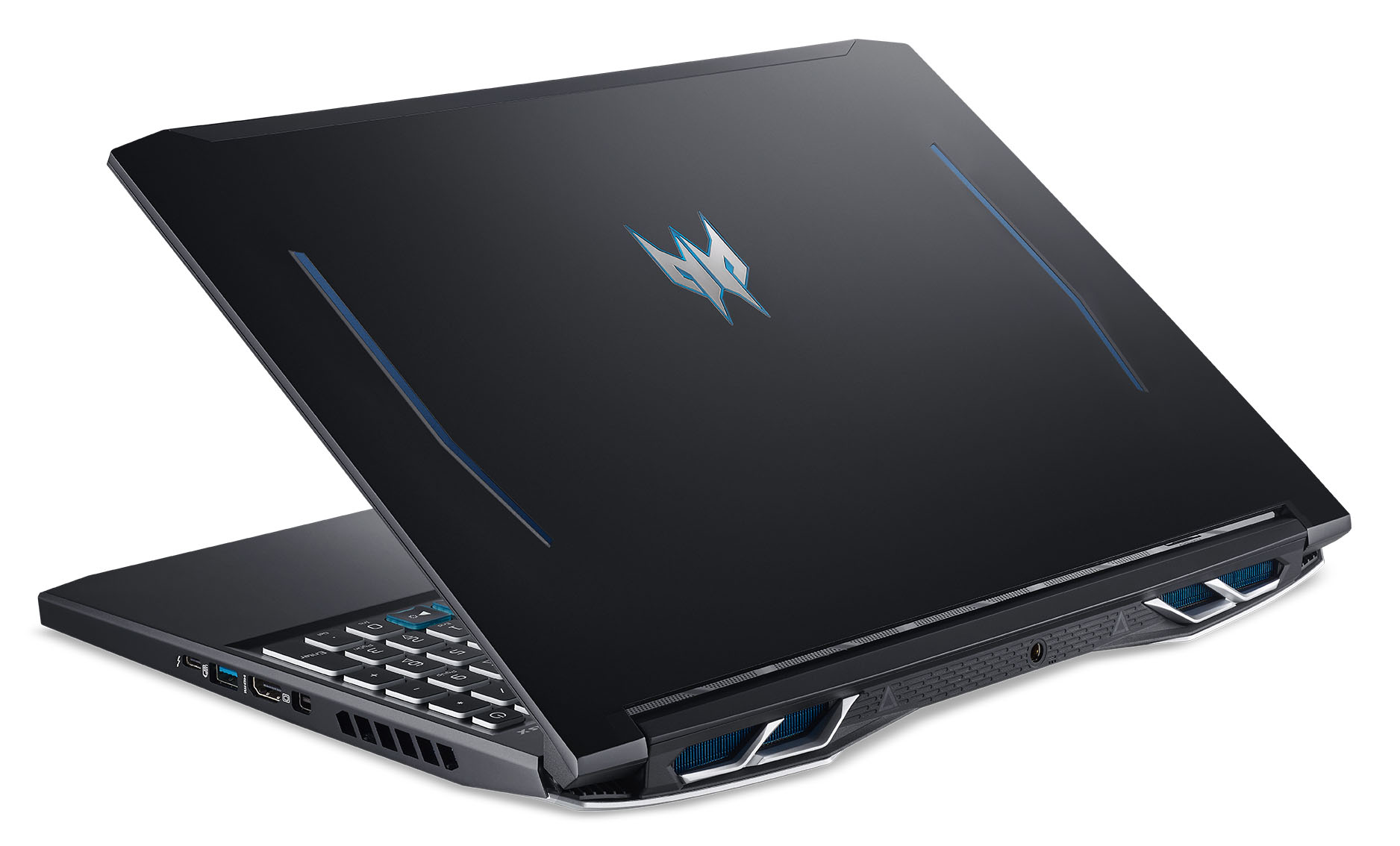

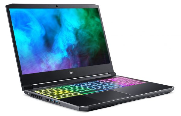

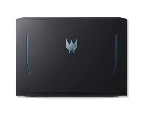

По отношение на дизайна Predator Helios 300 2021 се характеризира с относително остри геометрични форми, характерни за повечето геймърски машини. Логото на Predator е с подсветка и е разположени в горната част на капака. Според нас визуално лаптопът изглежда много добре и нямаме оплаквания относно качеството на изработката.
Капака се отваря доста лесно и даже не е трудно да го отворите само с една ръка – не е необходимо да държите долната основа.
От конструктивна гледна точка, благодарение на дизайна на корпуса, който е изработен от алуминиева сплав, може да се разчита на повишена надеждност при Helios 300.
Единствено само долния панел (дъното на лаптопа) е изработен от пластмаса, но независимо от това е много здрав. Дизайнерите са положили и доста усилия за повишаване на износоустойчивостта на повърхностите на панелите на Helios 300, което е важно и изглежда, че са се справили добре.

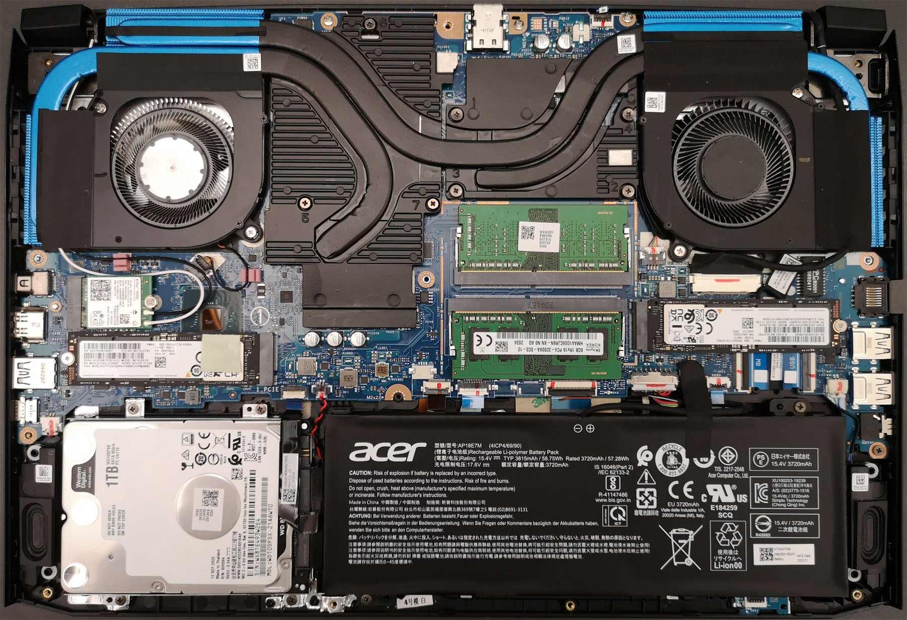

Достъпът до „вътрешностите“ на лаптопа е лесен, а както се вижда предлага всички необходими опции за ъпгрейд.

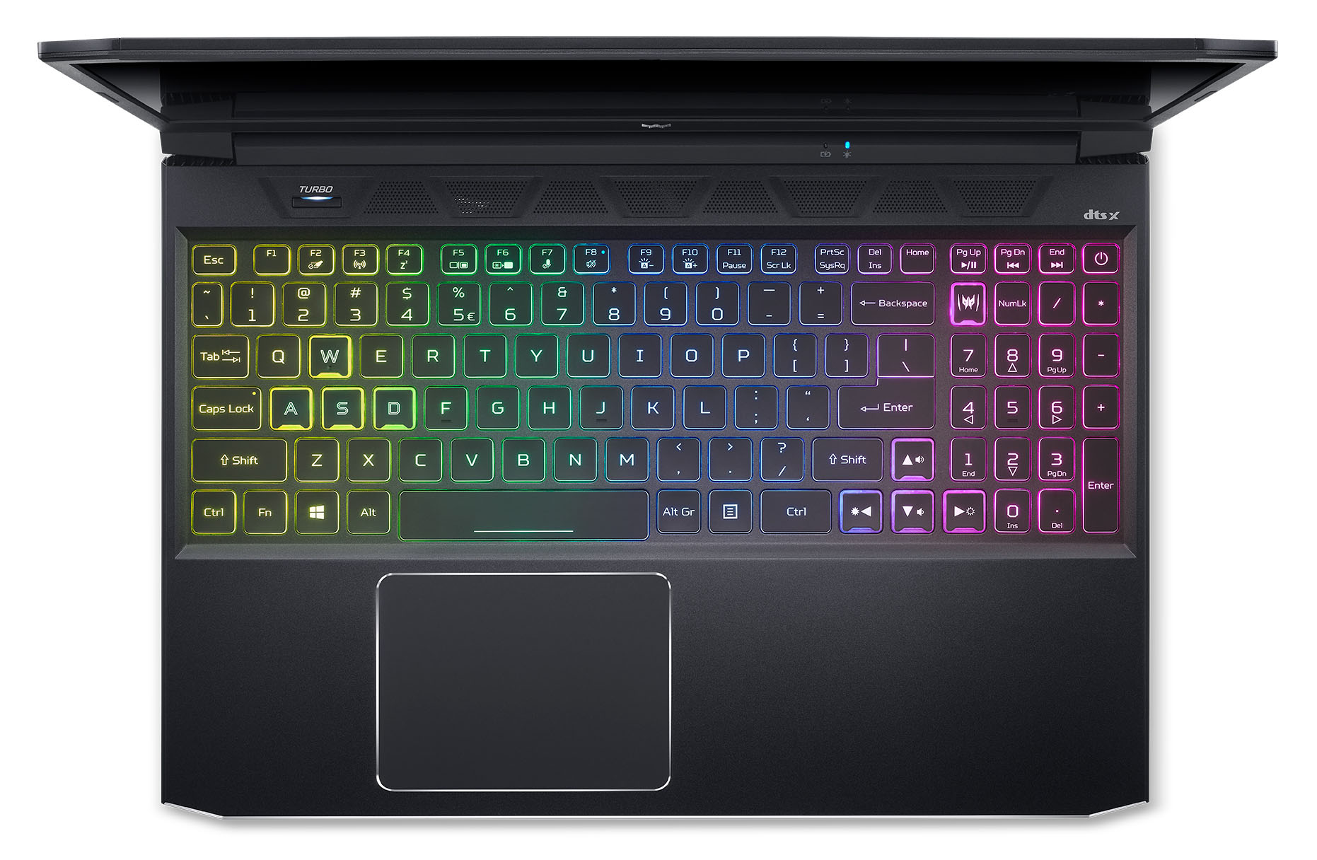

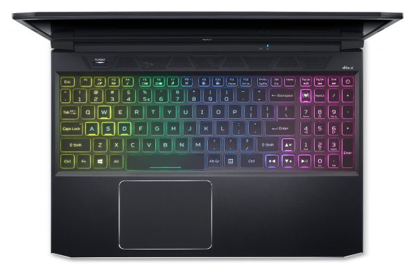

Панелът около клавиатурата и тъчпада на Helios 300 е със същия графитеносив цвят, като останалата част на корпуса. Комбинацията е оптимална.
Моделът разполага с пълноразмерна клавиатура с цифров блок. Клавишите са „островен тип“ и имат персонализирано RGB осветление. Геймърските WASD бутони и стрелковия блок са допълнително „болднати“ (акцентирани), така , че не може да ги сгрешите. Управлението и въвеждането са удобни, като бутоните осигуряват добър ход на клавиатурата. Единственото, с което трябва да свикнете, е местоположението на бутона за захранване – най-горния десен бутон на клавишите на цифровия блок.
Тъчпадът е с увеличен размер и много отзивчив, за разлика от някои конкурентни модели. Той, може да бъде деактивиран чрез комбинация от клавиши. Позиционирането му създава известно неудобство, тъй като е изместен наляво и по време на играта дланта може да го докосне.

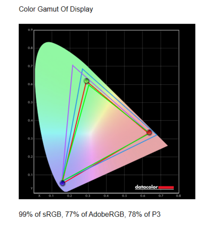

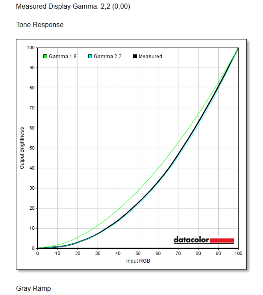

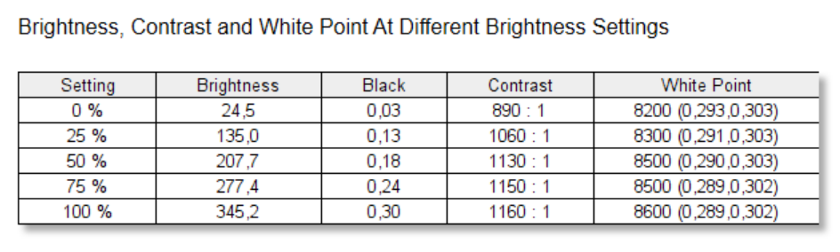

Нашият тестов инженерен екземпляр пристигна с QHD дисплей с честота на опресняване 165 Hz. Нямаме никакви забележки относно цветовото предаване, наситеността и оттенъците, защото за основно геймърски ориентиран лаптоп те са напълно ОК. На долните изображения може да видите измерванията, които направихме с нашия колориметър.
Дисплеят е с фино матово покритие и по време на работата и тестовете не открихме дразнещи отблясъци.

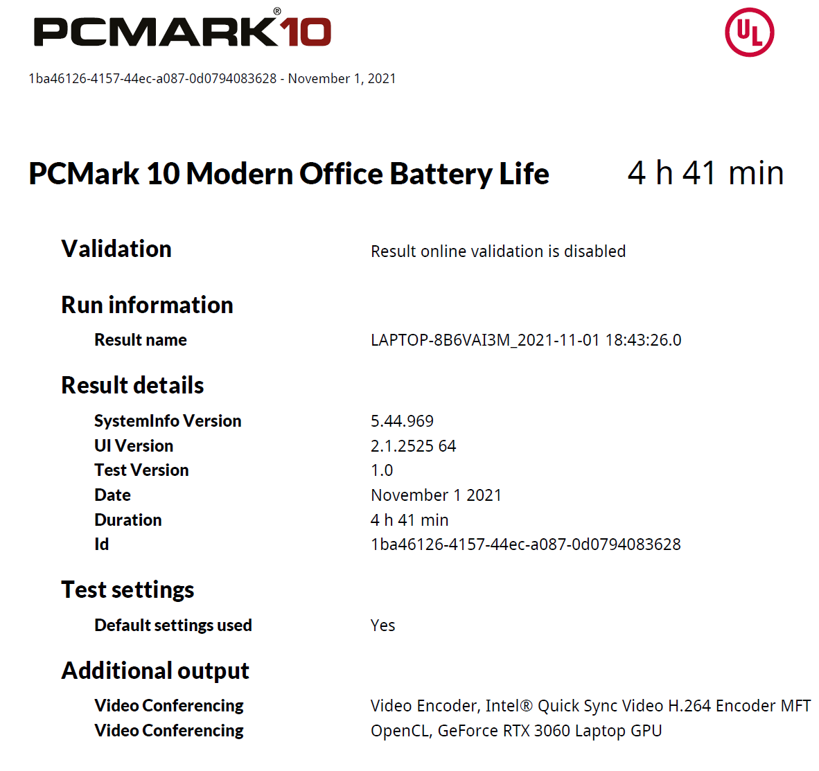

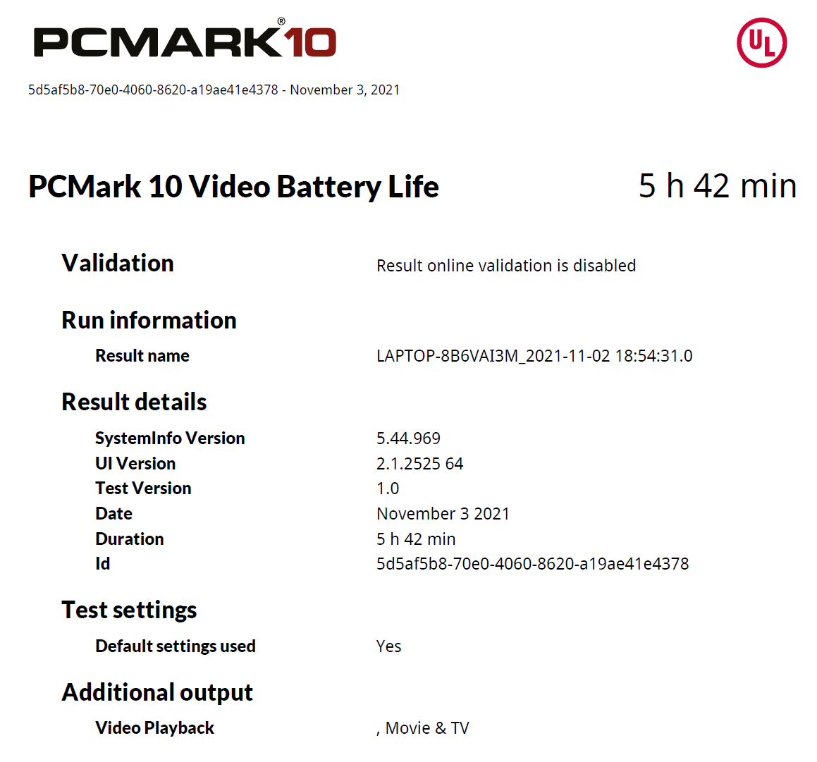

Използваната батерия при Helios 300 е 59 Wh, която осигурява доста прилично време на автономна работа.
Горните резултати са получени при 40% яркост на дисплея, която е напълно достатъчна за работа в офис.

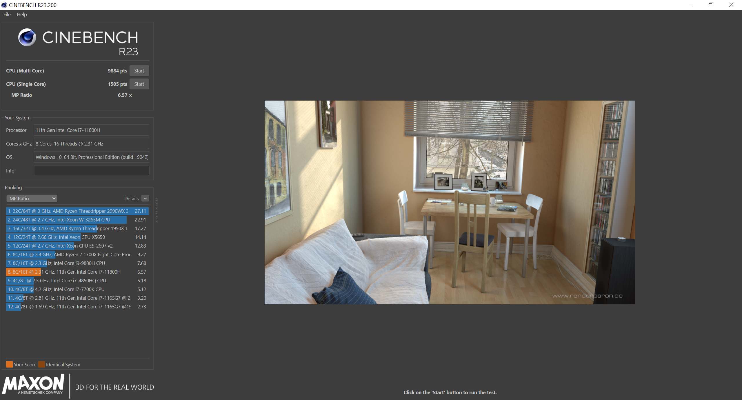

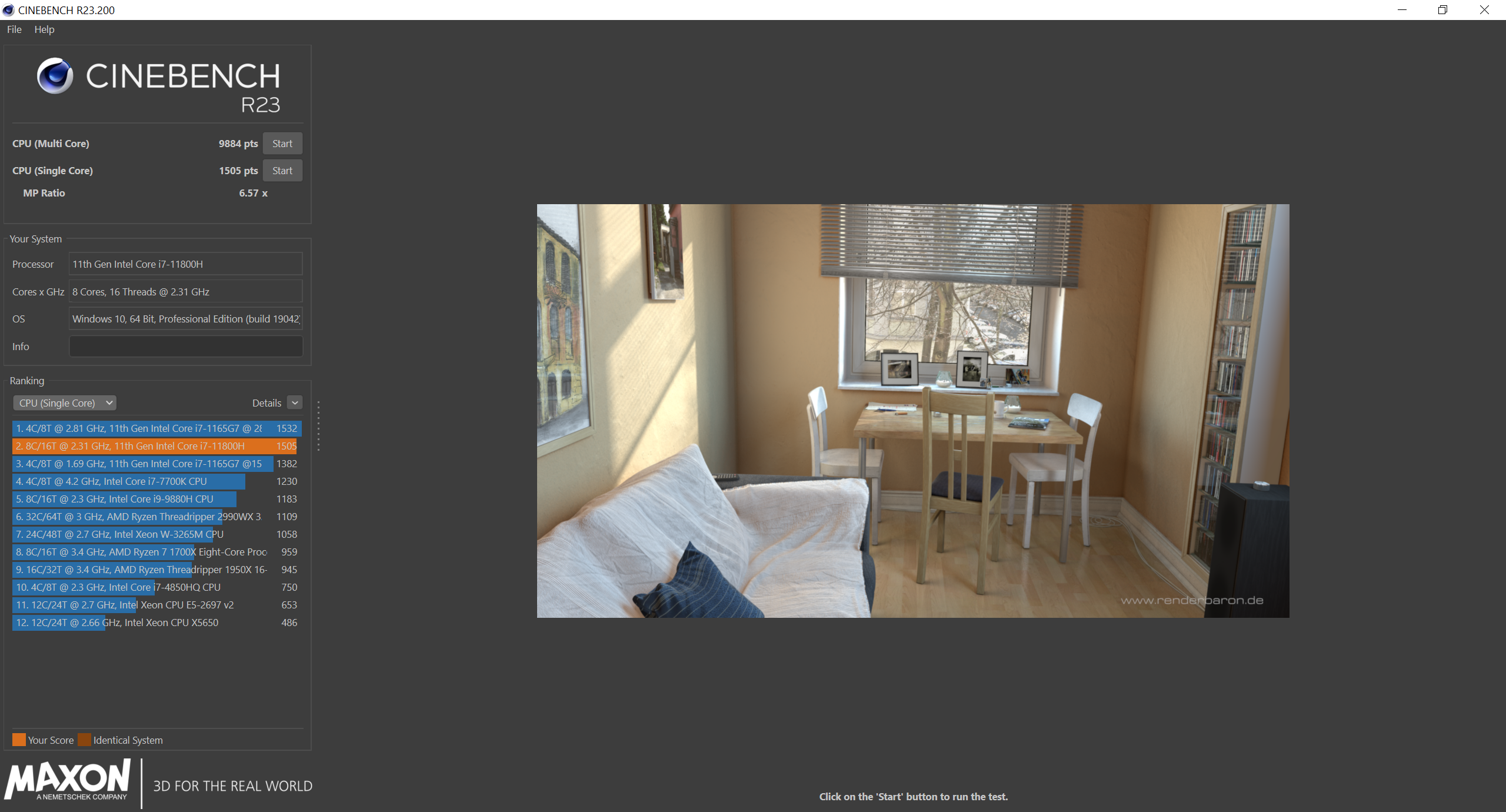

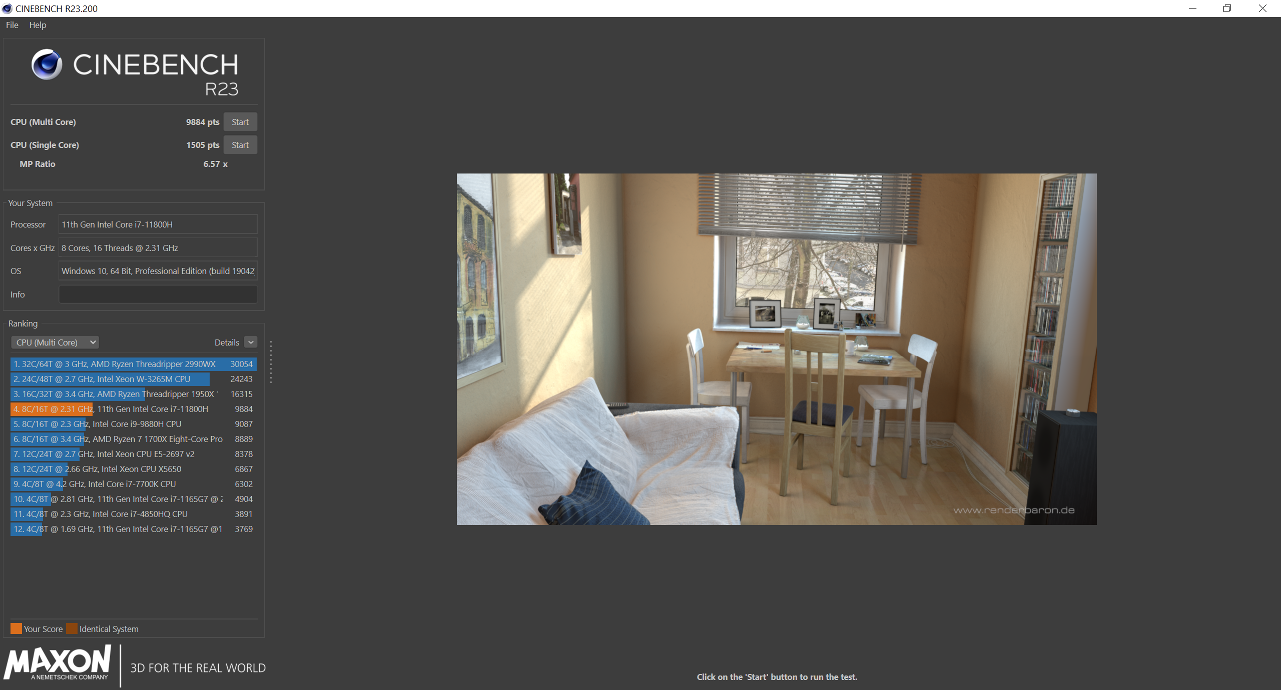

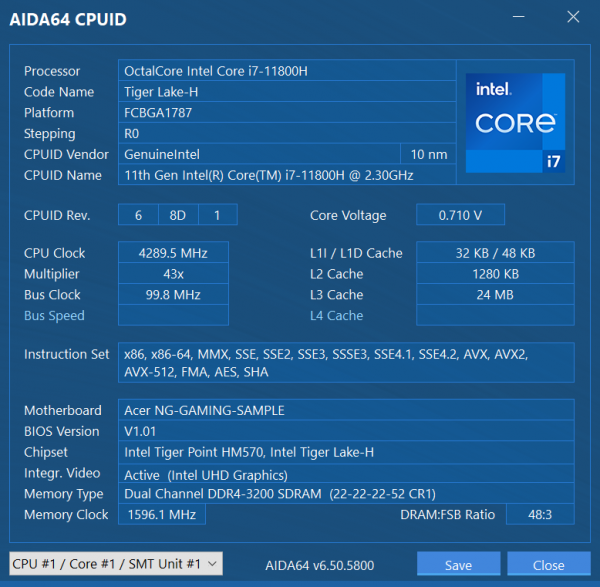

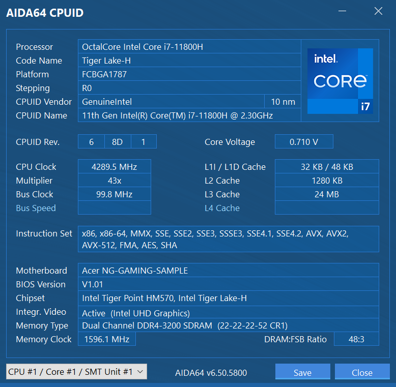

Използвания хардуер при моделите е напълно различен и трябва да се избира в зависимост от конкретните задачи на потребителя. Най-високите модификации се предлагат с процесор от 11-то поколение Intel Core i7-11800H, който с базова тактова честота от 2,3 GHz и Turbo честота 4,6 GHz. Нашата бройка беше именно с такъв процесор.
Все още можете да намерите и модели с предишното поколение мощен процесор i7-10870H на по-приятна цена. Като този вариант често се среща с най-мощната дискретна графична карта на линията – NVIDIA GeForce RTX 3080.
Осигурена е възможност за известен „овърклок“ на компонентите. Това може да стане с помощта на фирмения софтуер PredatorSense, който обаче по някаква причина на нашия инженерен екземпляр не искаше да работи след обновление на фърмуера.

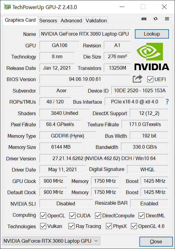

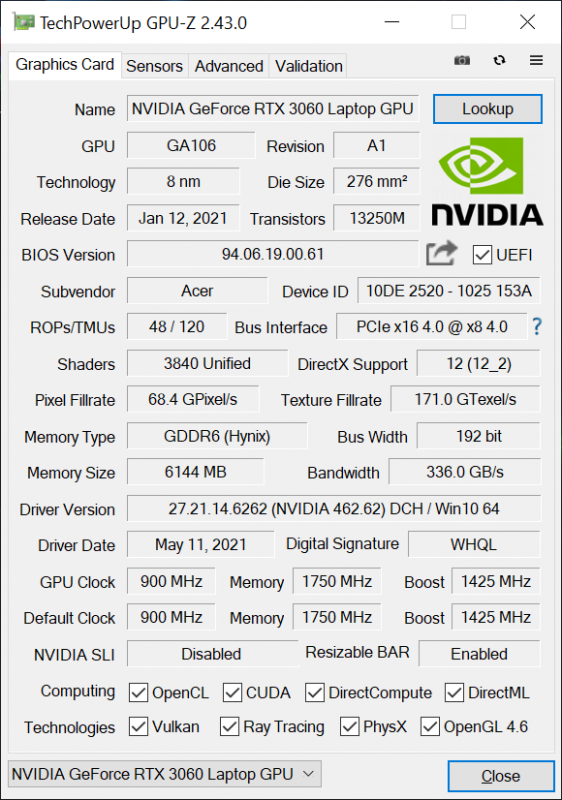

Acer Predator Helios 300 (2021), в зависимост от използваната видеокарта (RTX 3060/3070/3080), се предлага стандартно с 6GB/8GB видео памет.

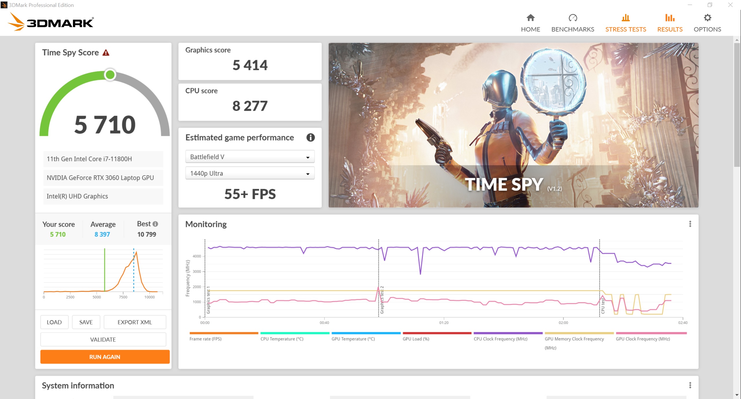

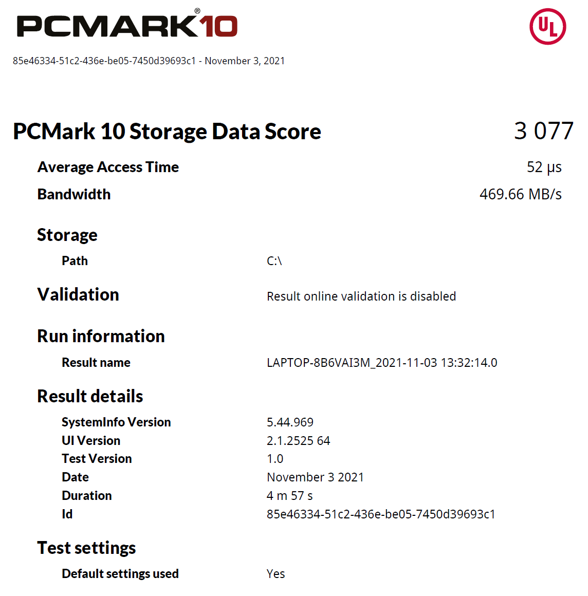

Нашата бройка беше екипирана с NVIDIA RTX3060, 6GB. Максималното количество фабрично инсталирана RAM е 32 GB DDR4 SDRAM, в нашия конкретен случай – 16 GB. Информацията се съхранява на 1TB SSD (до 2TB в RAID). Освен това има място за HDD. Нашата бройка пристигна с 1TB RAID 0 SSD масив и 1TB HDD WD Black. За комуникация се използва модул, състоящ се от Wi-Fi IEEE 802.11 и Bluetooth 5.0, като има порт и за кабелен Gigabit Ethernet.

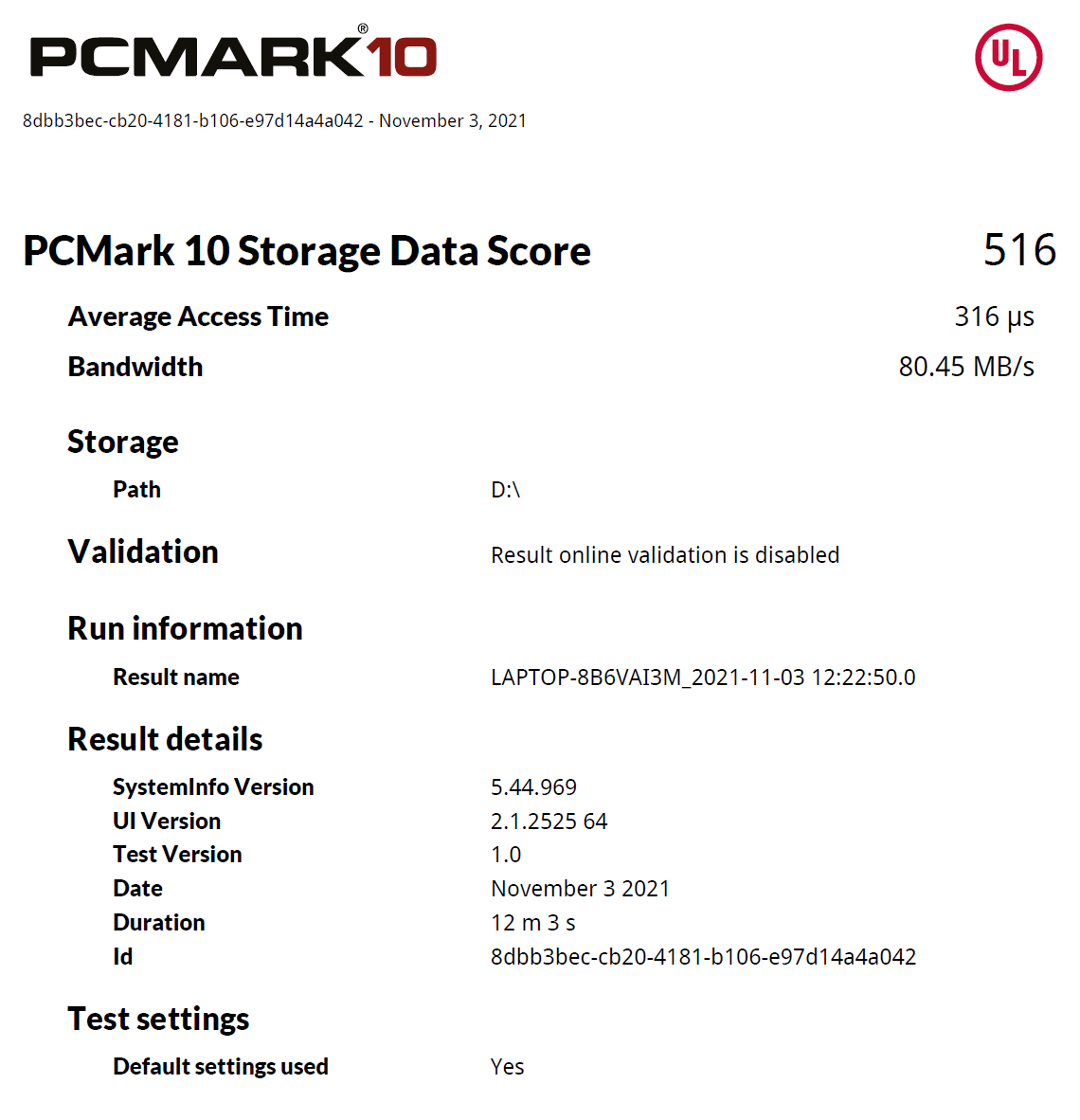

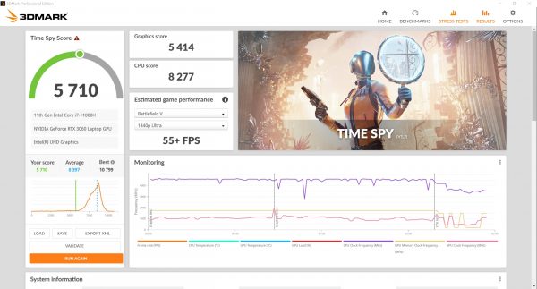

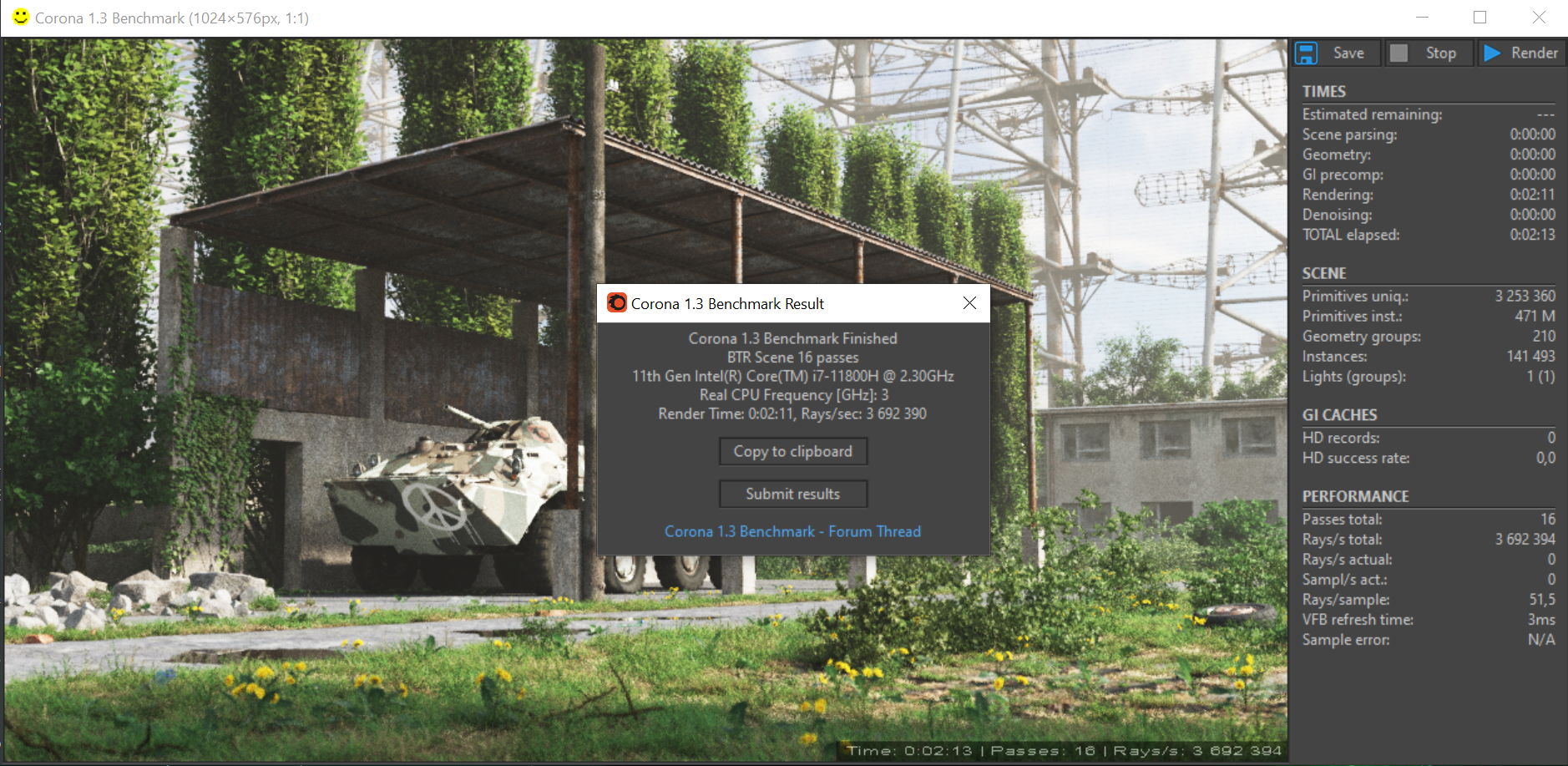

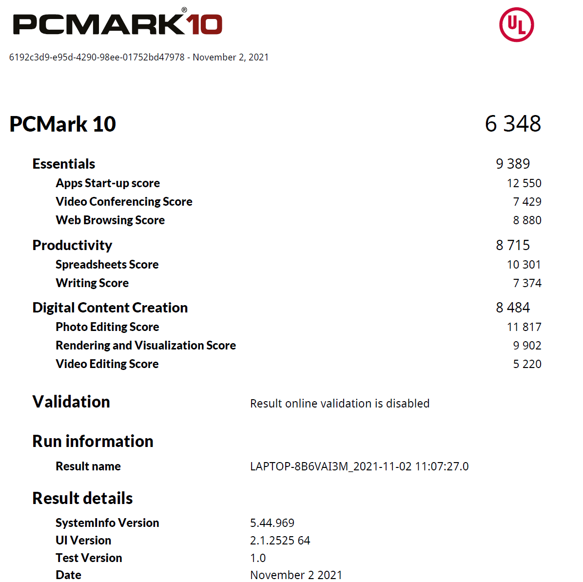

Ето какво успя да постигне в тестовете нашия хардуер.
Все пак трябва да уточним, че това е ранна инженерна бройка и има разни бъгове, така, че при всички положения търговските бройки ще покажат по-добра производителност.
Системно SSD
Съхранение HDD

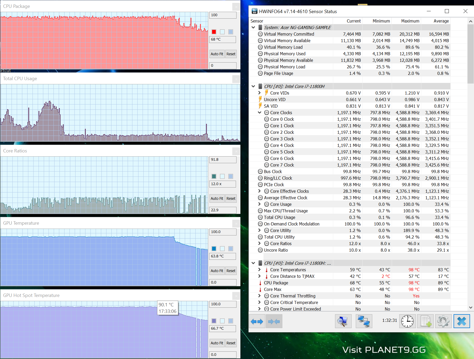

Като шум и температури, назависимо от отличното охлаждане (5-то поколение Acer Aeroblade 3D), Helios 300 е обречен, заради горещите процесори на Intel от 11-та генерация и функционирането им на ръба на техните възможности. На долните изображения може да се види каква е ситуацията при гейминг.
Това е, без да се овърклокват компонентите. Корпусът на лаптопа също загрява сериозно. Ако се включи Turbo режима, тогава температурите леко спадат, но пък шума става прекалено висок, защото вентилаторите работят на максимални обороти и е доста некомфортно за забавление или работа, освен ако не използвате слушалки.
