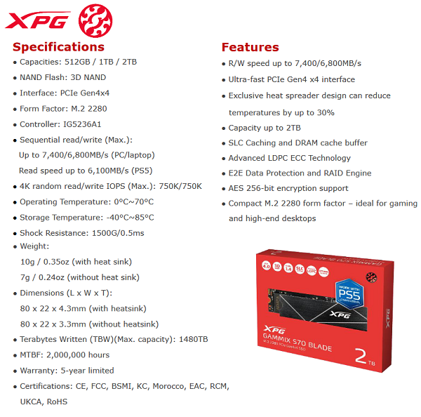

Да погледнем първо към техническите характеристики на GAMMIX S70 Blade:

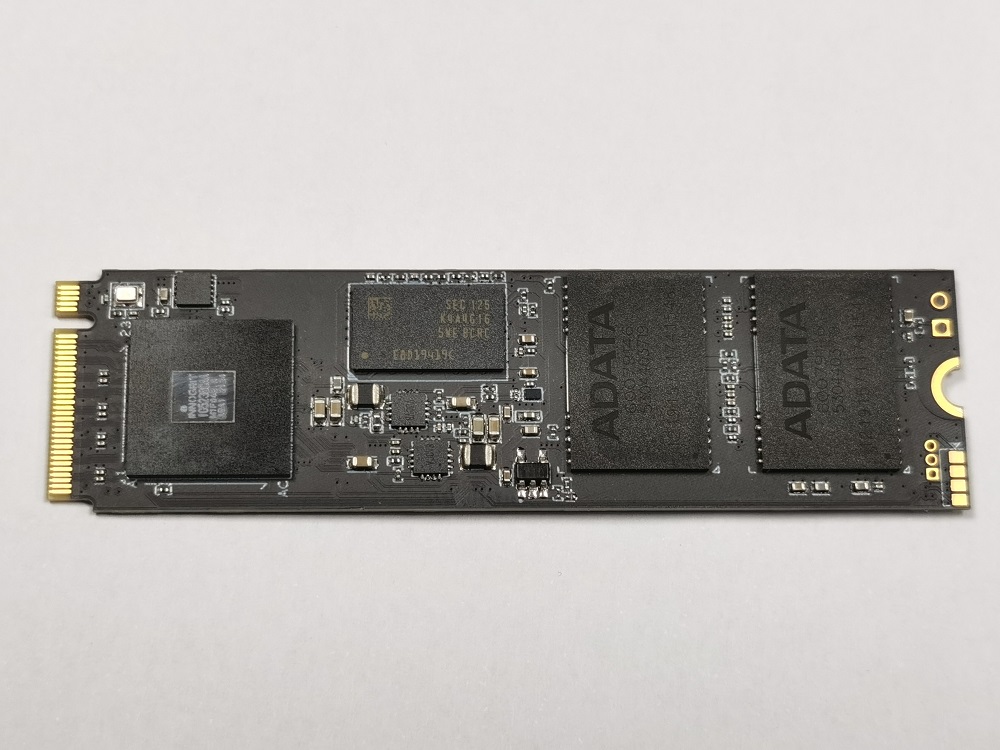

Част от техническите характеристики изглеждат много сходни с това, което сме свикнали да виждаме при M.2 NVMe SSD, и то от години насам. Поглеждайки, обаче, към скоростите на трансфер, TBW и някои други конкретни позиции показани по-горе, сходството започва да се губи…. и то доста сериозно, в посока на новият GAMMIX S70 Blade. Налице е супер бърза памет 3DNAND Flash, контролер Innogrit IG5236A1, допълнителна памет DRAM за кеширане, както и SLC-тип кеширане на данните при запис.
Заявката за издръжливост на устройството при запис (TBW) също прави много сериозно впечатление – стартирайки от 370TBW при модела с обем от 512GB и достигайки 1480TBW при варианта с капацитет от 2TB. Нашият тестов 1TB S70 Blade съответно предлага 740TBW или казано по друг начин – ADATA гарантират (най-малкото чрез 5-годишната гаранция на устройството) запис от 740TB, което ако го приравним до един 5-годишен експлоатационен период излиза, че можем всеки ден спокойно да записваме по малко над 400GB данни. 400GB се равняват на 40% от обема на GAMMIX S70 Blade. Това SSD определено е създадено за далеч по-натоварващи приложения от една геймърска машина (пък била тя и от висок клас).

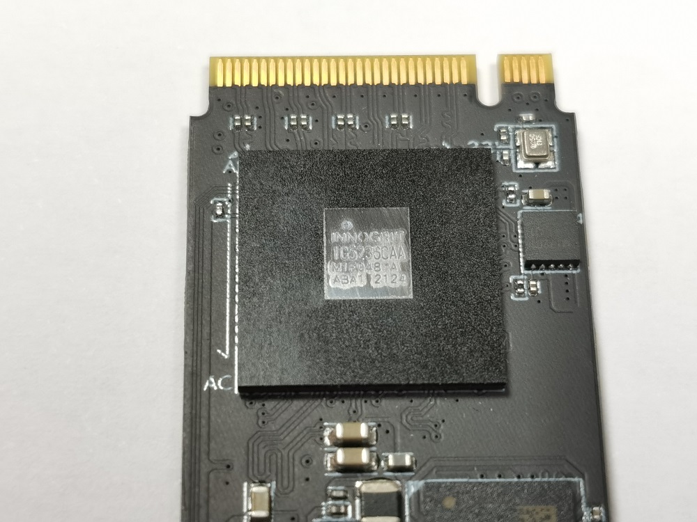

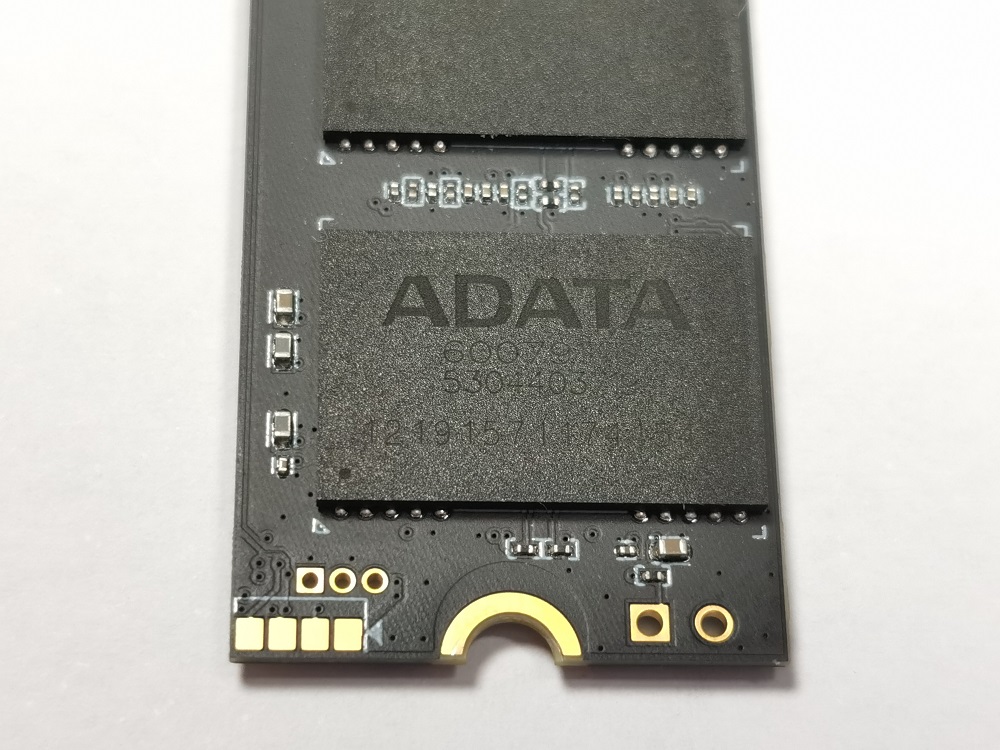

На какво дължим заявените високи нива на производителност – тук говорим за комбинацията от един нов, доста непознат към момента по нашите географски ширини контролер Innogrit IG5236A1 (8-канална организация) и памет 3D NAND Flash на ADATA (всъщност, това е памет на Micron – новата 176-слойна 3D TLC NAND). Кеш буфера е базиран на чипове Samsung DDR4. Тези три компонента – IG5236CA, Micron 3D TLC NAND и Samsung DDR4, така да се каже „позволяват“ на ADATA да направи заявка за едни от най-високите скорости на трансфер, които можем да срещнем при съвременните M.2 NVMe SSD – до 7400MB/s при „последователно четене“ и до 6800MB/s при „последователен запис“.
