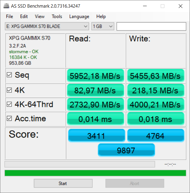

– AS SSD, ver. 2.0.7316, MB/Iops/Copy/Transfer

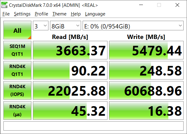

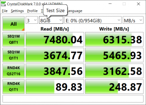

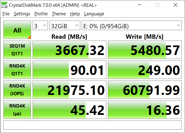

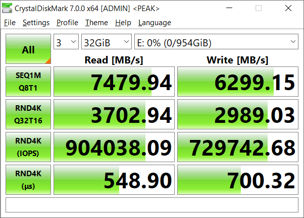

– Crystal Disk Mark 7.0.0h

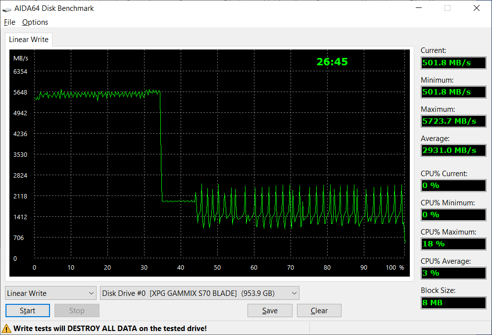

– AIDA64 Linear Write

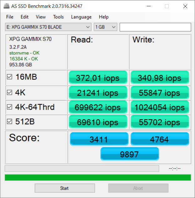

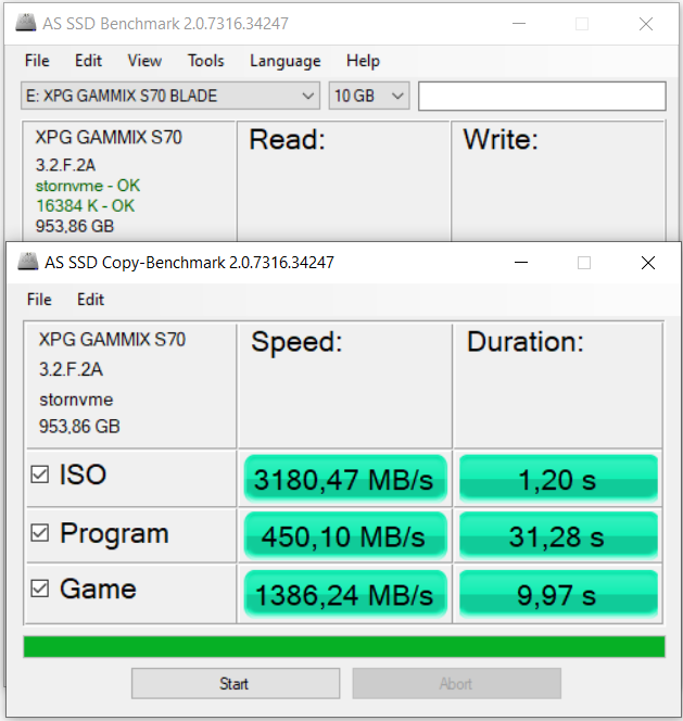

..:ASSSD Benchmark:..
1GB data
5GB data
10GB data

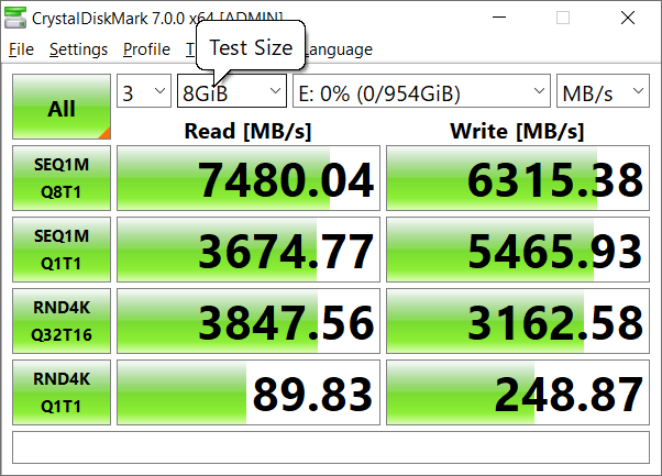

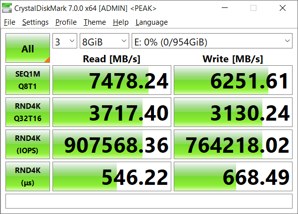

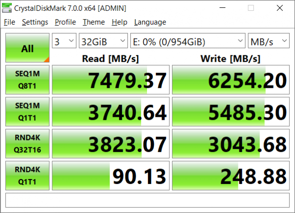

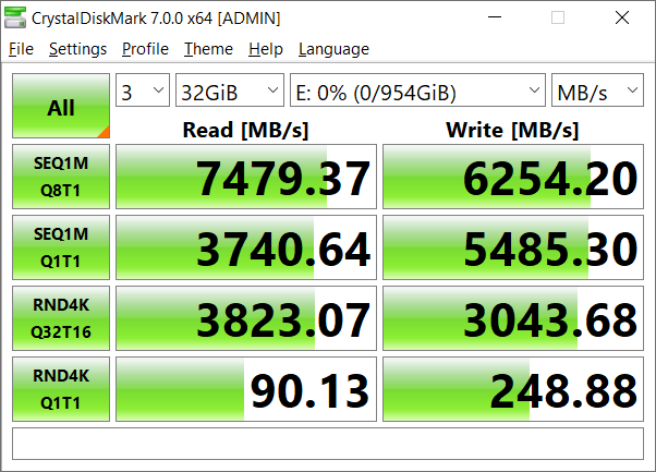

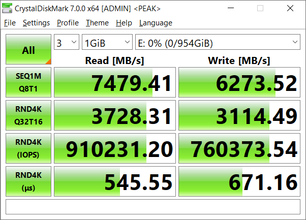

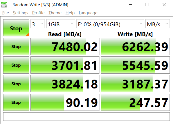

..:Crystal Disk Mark 7.0.0h:..
@Default Profile
@PEAK Profile
@REAL Profile

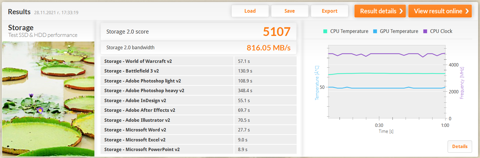

..:PCMark 8 Storage Test:..
..:AIDA64 Linear Write:..
Резултатите от тестовете…. говорят сами за себе си. Пикови стойности от 7400MB/s при „линейно четене“ бяха достигнати с лекота, че дори и леко надскочени. Що се отнася до заявката за до 6800MB/s при запис, тази стойност все пак не бе достигната… но и максималните ~6300MB/s са така или иначе много близо до „обещаното“ от ADATA/
ADATA GAMMIX S70 Blade разполага с около 35% буфер (спрямо свободното на устройството място за данни) за SLC кеширане т.е. при достъпни 931GB (т.е. устройството е на 100% празно), обема на SLC буфера надвишава 300GB (около 325GB). В рамките на SLC буфера, скоростта на запис е максимално възможната, видяна по-горе. Ако заложите трансфер на данни с обем, който е над възможностите на SLC кеширането, останалата част от данните ще се прехвърли малко по-бавно – с между 1000MB/s и 2500MB/s (в зависимост от това как контролера се справя с прехвърлянето на информацията върху паметта TLC, както и SLC кеширането на новите данни). При наполовина пълен с информация GAMMIX S70 Blade, системата все така ще може да кешира поне 150GB данни, преди буфера да се запълни. Определено можем да кажем, че при една „нормална“ (липсва почти постоянен запис на много големи обеми от данни) експлоатация, GAMMIX S70 Blade ще ви предлага максимални скорости на запис по всяко време.

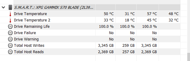

Какви бяха температурите по време на тестовете?
Всъщност, повече от приятни. Комбинацията с (безплатният) SSD M.2 охладителя на дънната платка на Gigabyte доведе до оптимална работна температура, която в никакъв случай не надвишаване границата на допустимото (70С). Някои от вас вероятно ще попитат защо не сме използвали и фабричният охладител на ADATA – предвид повече от логичната употреба на GAMMIX S70 Blade със съвместима PCIe Gen4x4 дънна платка, която със сигурност притежава сносен охладител за M.2 SSD, употребата на фабричният охладител е оправдана само и единствено в случаите, когато друг вариант няма (например PlayStation 5).

  1. SLC кеширането на тоя модел изобщо не функционира по описания начин. Смаляване на псевдо-SLC кеша пропорционално на заетото пространство важи само за устройства с изцяло динамично SLC кеширане. Освен това във фонов режим вървят механизми за възстановяване.
