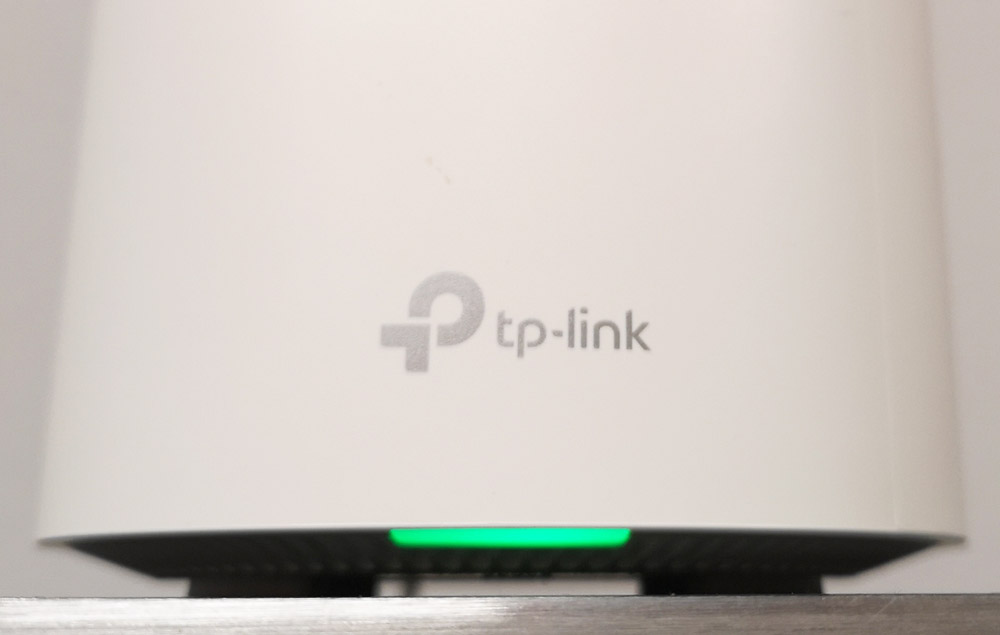

Индикаторът за състоянието в предната част на устройствата ви показва дали сателитът е свързан. Цветовите кодове са подробно описани вътре в самата опаковка и в потребителското ръководство на Deco X60.
Можете да използвате софтуера, за да видите най-доброто ниво на силата на сигнала и да преместите сателитите, ако нямате добра връзка.
Ако ви дразни светлината на RGB светодиода отпред, можете да го изключите, или да използвате нощен режим, при който нощно време се изключва.

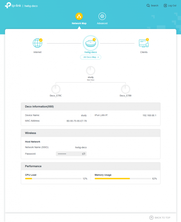

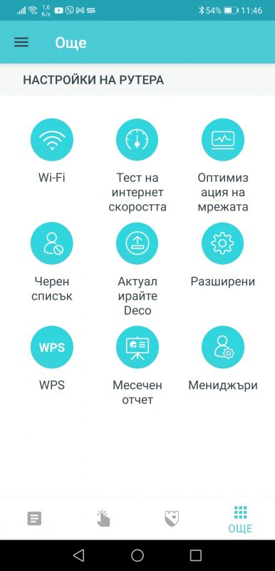

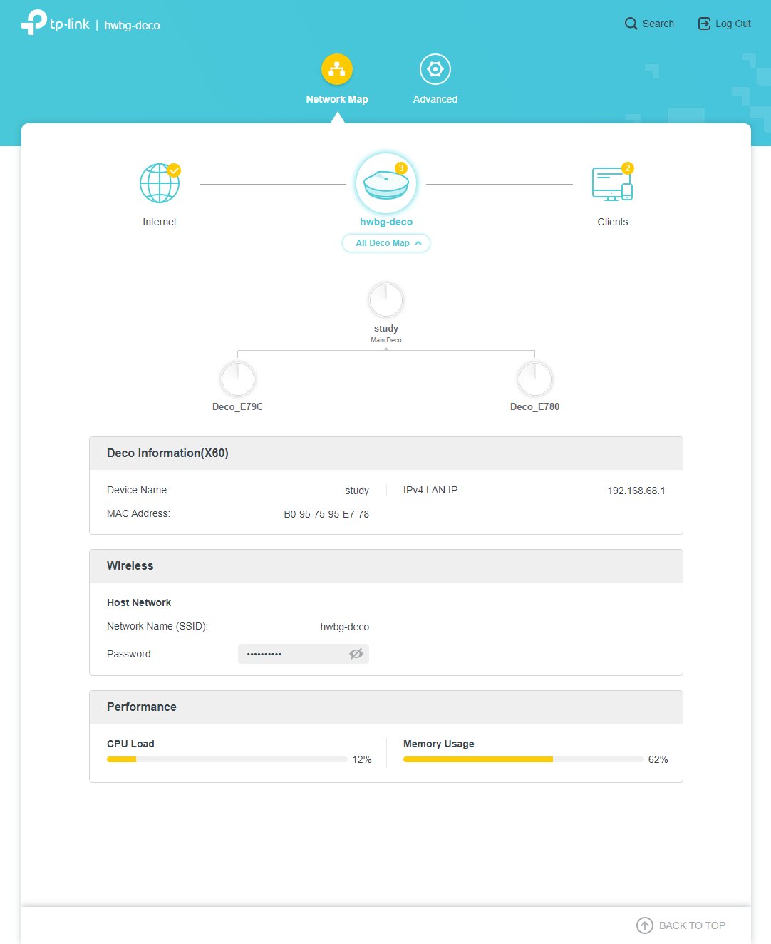

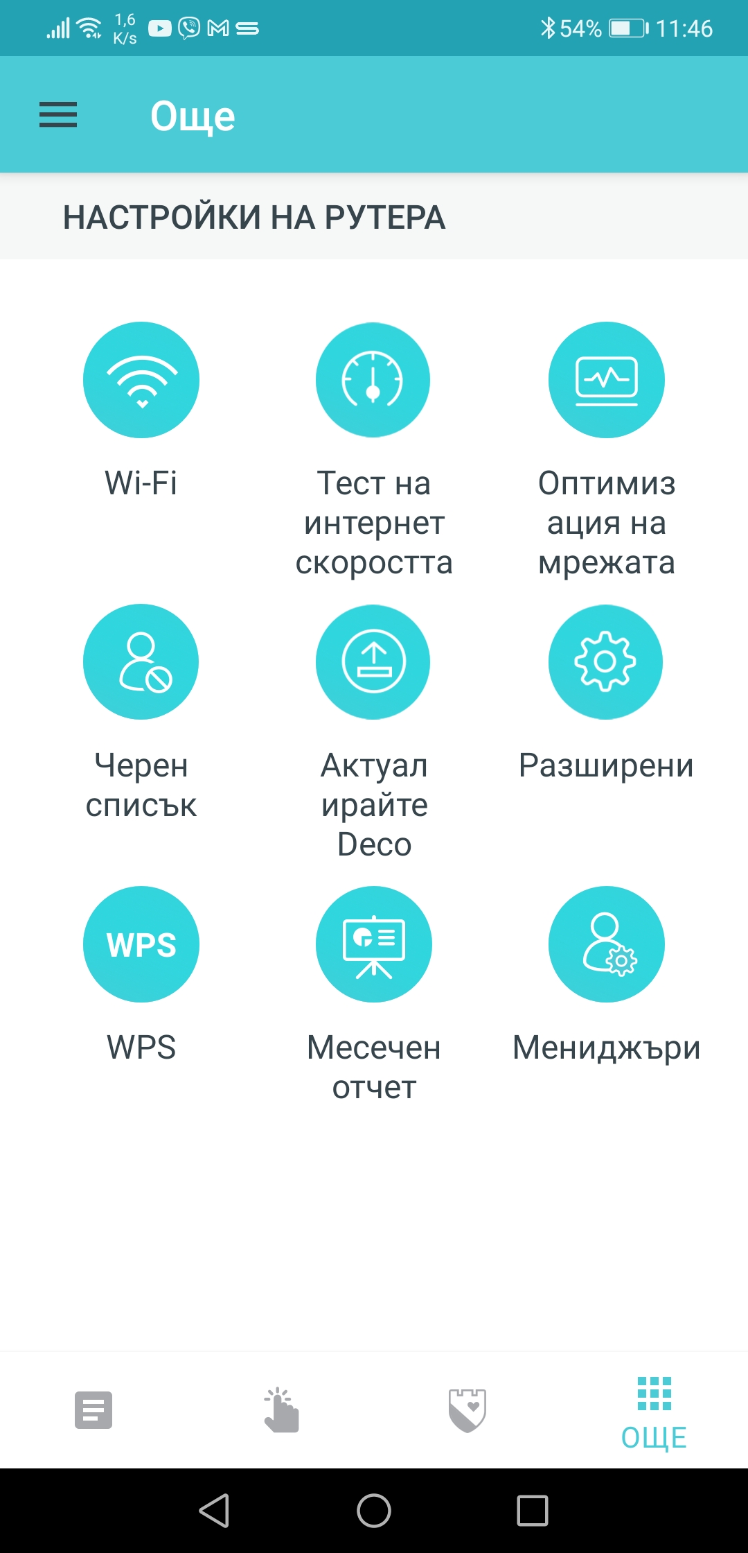

Мобилното приложение за инсталиране и конфигуриране на Deco е много добре направено и е изключително интуитивно и лесно за работа. Принципно достъп до конфигурирането на меш системата можете да получите и чрез уеб браузър, но колкото и да е странно опциите за конфигуриране са силно орязани в сравнение с мобилното приложение.

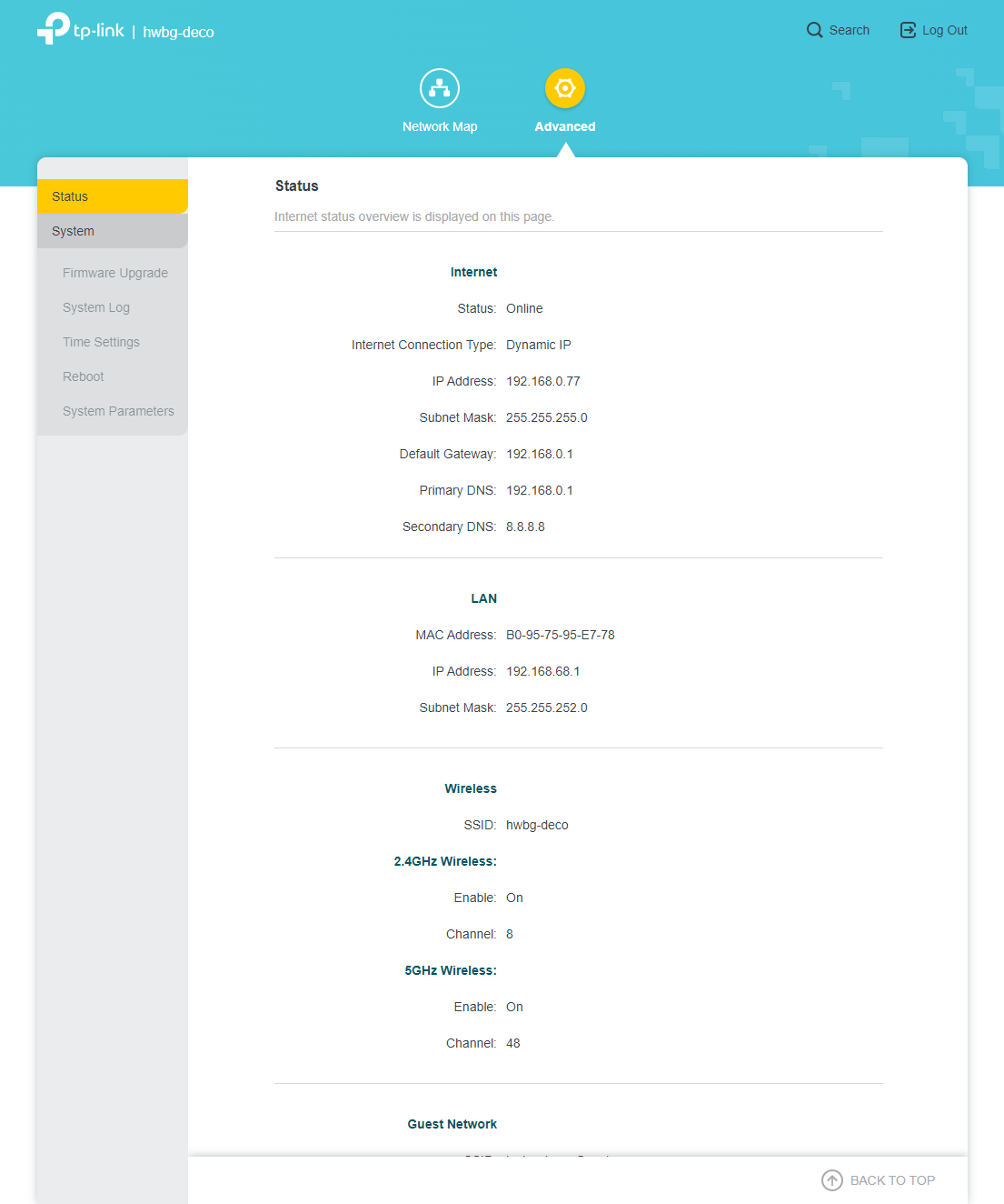

То показва предимно съществуващите настройки, без да ви позволява да ги променяте. Например, има мрежова карта, но не можете да взаимодействате с нито един от елементите, като например промяна на името на Deco единица или свързан клиент. Всичко, което можете да направите с уеб интерфейса, е да извършите ръчна актуализация на фърмуера и да управлявате две настройки – часовата зона на рутера и WAN Unicast. С други думи, този интерфейс е само информативен, за четене.
Все пак и мобилното приложение, независимо от своята простота, не предлага възможност за най-пълните настройки, които могат да се срещнат в интерфейсите на рутерите на компанията.

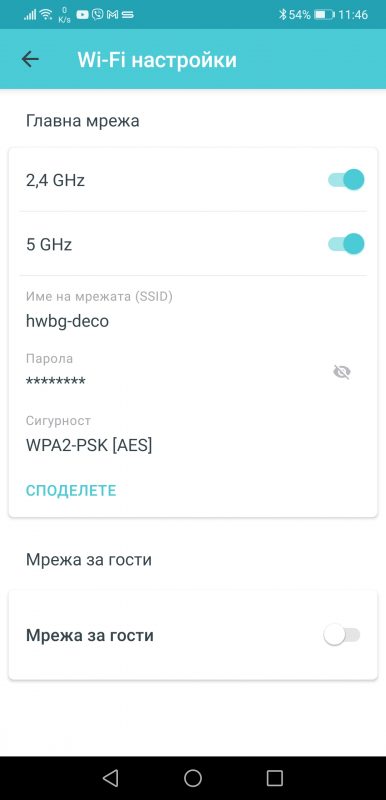

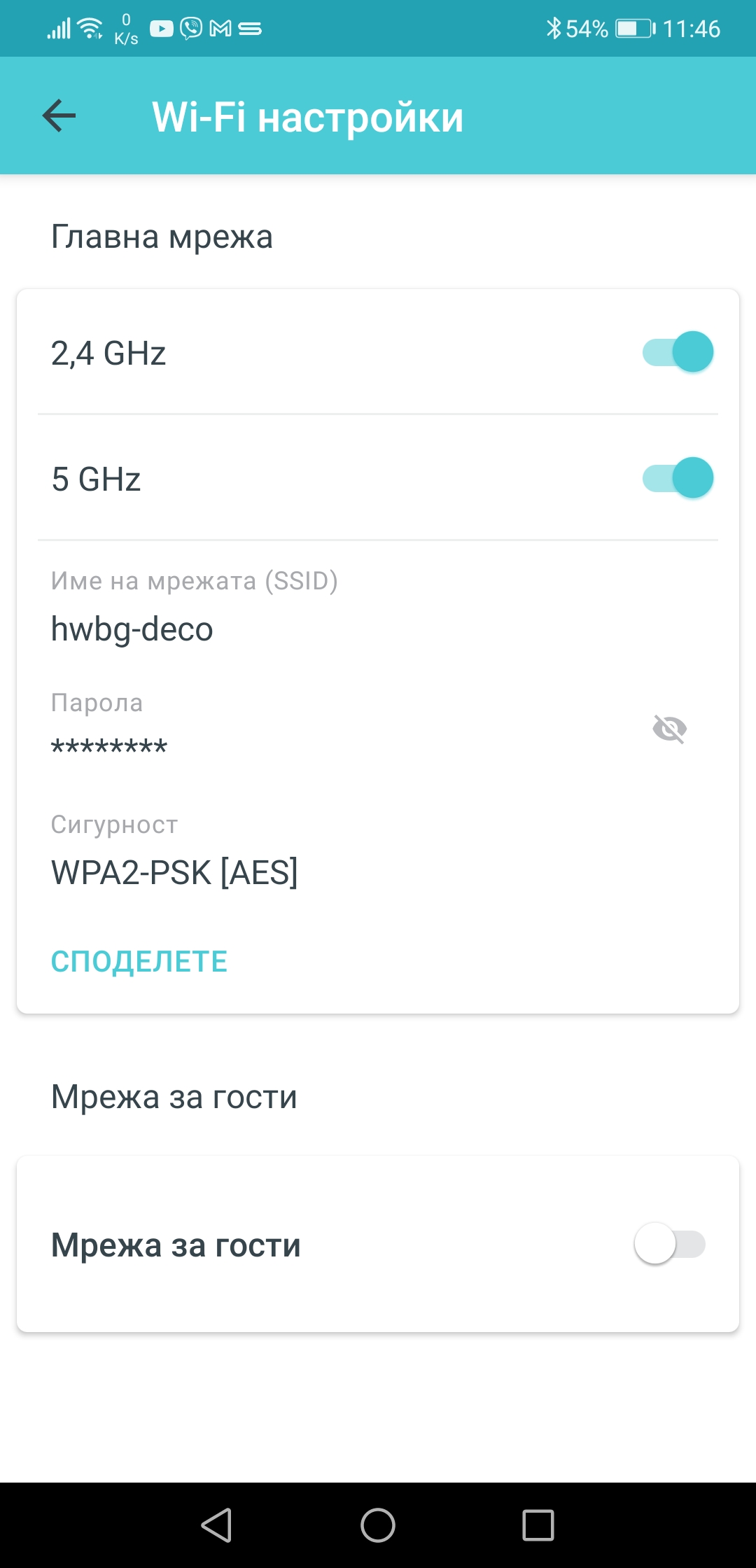

Едно от най-озадачаващите неща е, че нито приложението, нито уеб интерфейса ви позволяват да променяте Wi-Fi каналите, на които работят мрежите 2,4 GHz и 5 GHz, както и да ги разделите, да се виждат поотделно. Всичко, което можете да направите, е да промените името на безжичната мрежа и да активирате/деактивирате мрежата за гости.
Също така независимо, че TP-Link Deco X60 по спецификация поддържа 160 MHz ширина на канала, вие не можете ръчно да го конфигурирате. Всички знаем, че когато ширината на канала е оставена да се избира автоматично от системата то приоритет е съвместимостта пред скоростта и следователно ширината на канала в повечето случаи вероятно ще е 80 MHz. Изводът е, че с Deco X60 ще трябва да живеете с Wi-Fi настройките по подразбиране, които TP-Link е поставил в системата.
