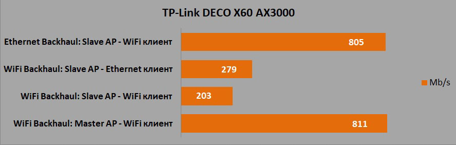

По-ниската цена на тази меш система в сравнение с други Wi-Fi 6 меш устройства не е случайна и това може да се види от спецификациите. Както вече споменахме, високия клас меш системи използват специална безжична връзка между сателитите, но X60 има само единични 2.4 GHz и 5GHz мрежи, които се споделят от клиентите и се използват за предаване между сателитите. Така, че няма как да очакваме върхови постижения от скорости при Deco X60, най-вече, когато системата работи в режим Wi-Fi Backhaul, тоест най-често използваният режим.

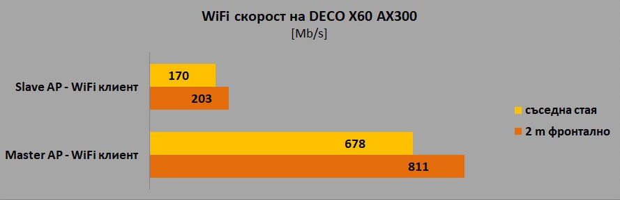

Тестването в нашия офис, който е двуетажен с обща площ над 600 кв.м. показа отлична производителност от близко и средно разстояние, което може да се види от по-долните графики.
Все пак искам да кажа, че независимо от PR материалите, само с троен комплект няма как да покриете двуетажна къща с разгърната площ от 600 кв.м. Просто са необходими поне 4 устройства. Рекламираното покритие от над 600 кв.м., може да се постигне само при едноетажна площ и то с много условности за преградните стени. Така, че в режим Wi-Fi Backhaul на меш системата Deco X60 с три сателита, по-реално е покритие (равномерно с добри скорости) на офис от 300-400 кв.м. За средностатистически апартаменти този комплект успешно ще се справи със 150-200 кв.м., което може да се каже, че е добро покритие. Все пак най-добра производителност се получава в режим Ethernet Backhaul, когато кабел захранва всеки един сателит, но това до голяма степен обезсмисля закупуването на Wi-Fi меш система, освен ако не ви се налага да направите безжична мрежа в многоетажна къща, където вече има прокаран LAN кабел между етажите.
