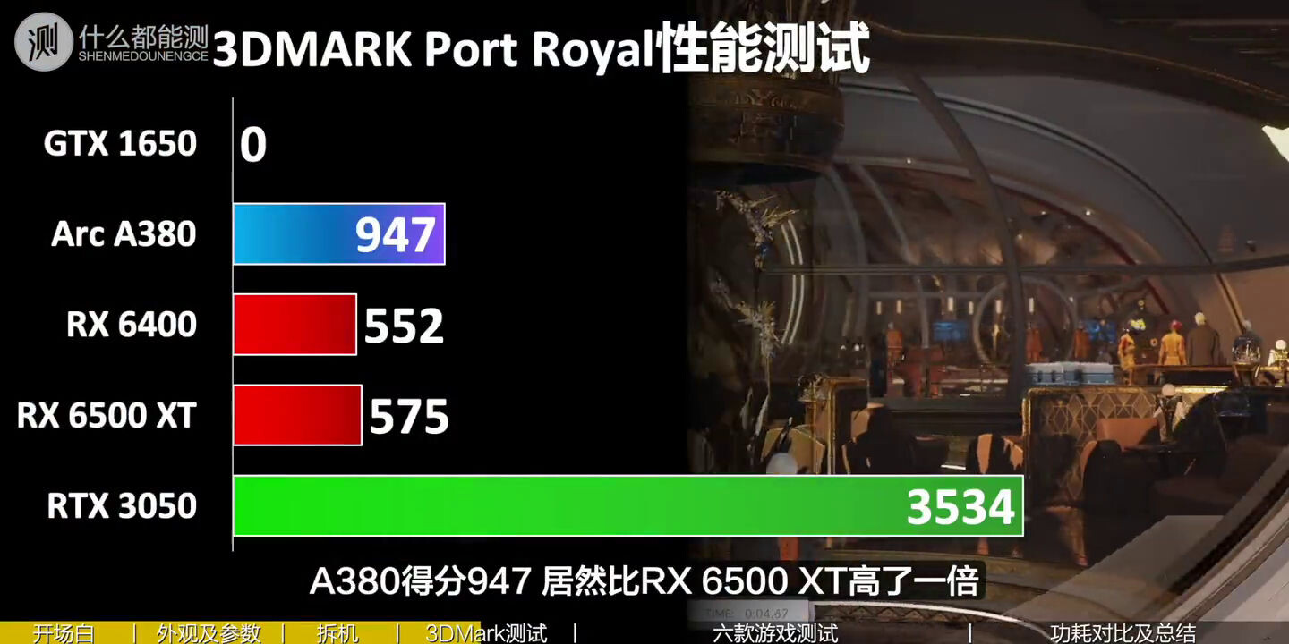

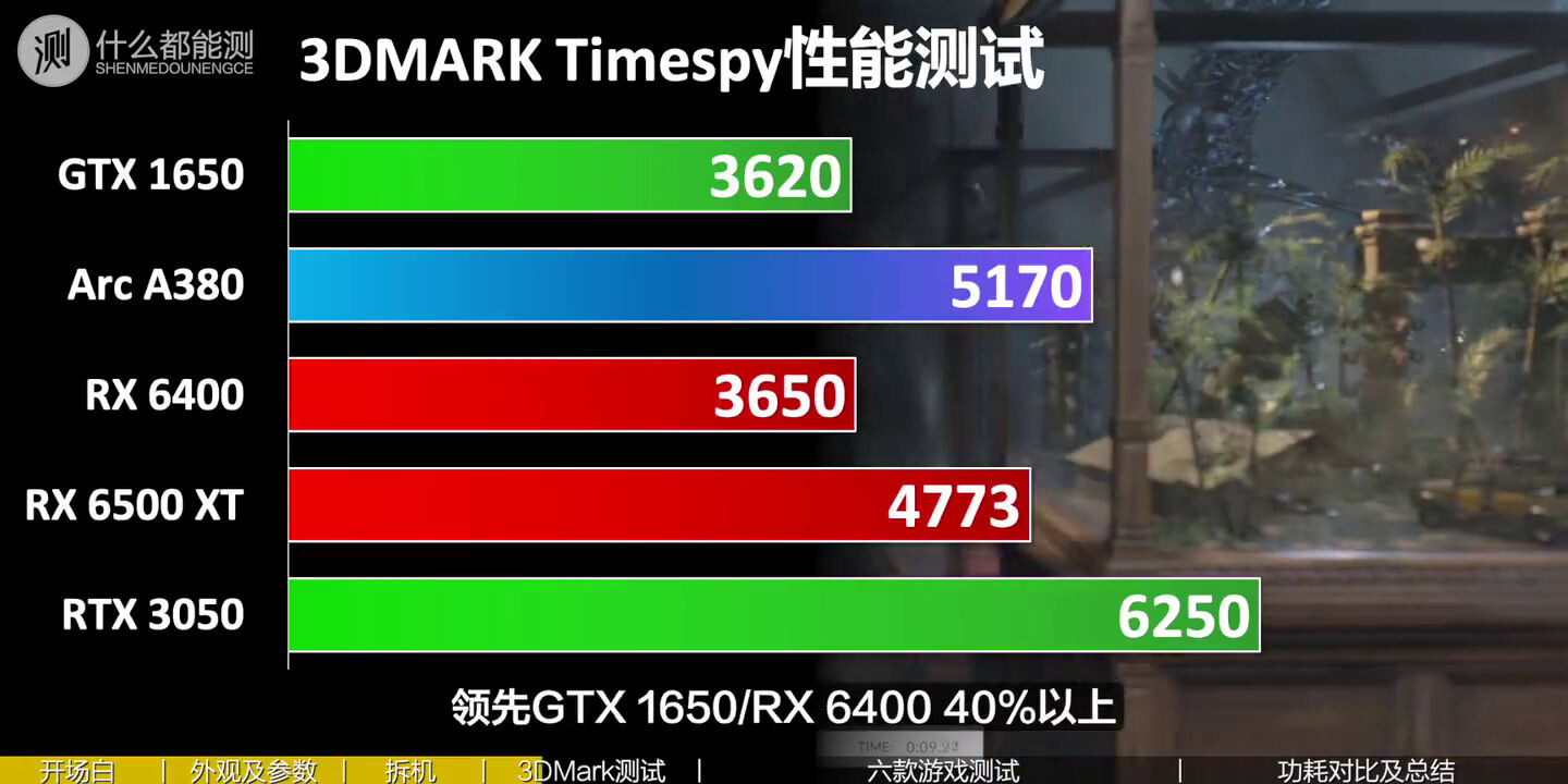

Влязлата в масова продажба графична карта, която се предлага под $160 в Китай, се показва в бенчмарковете 3DMark: Port Royal и Time Spy, че побеждава със значителна разлика AMD Radeon RX 6500 XT и RX 6400.

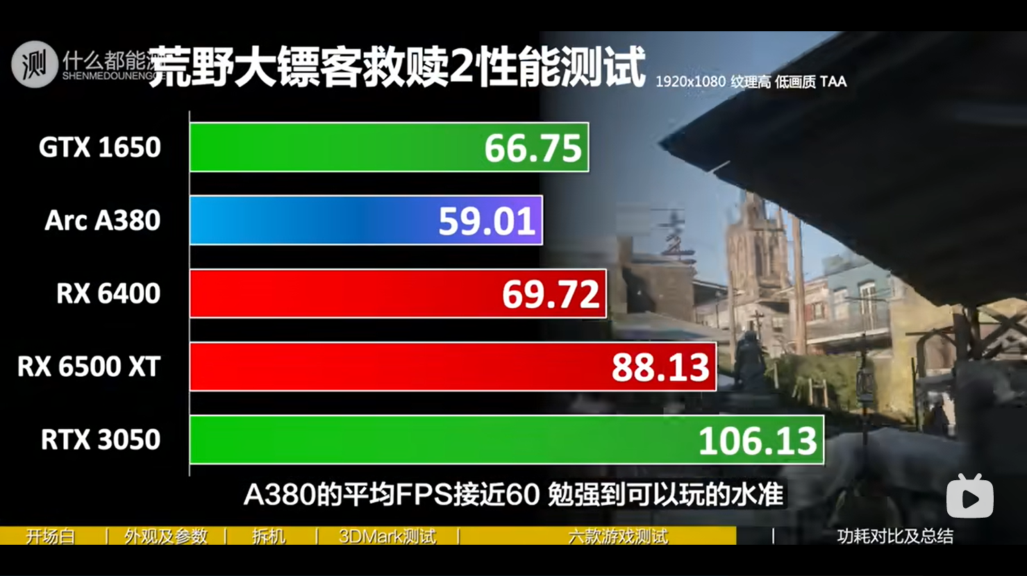

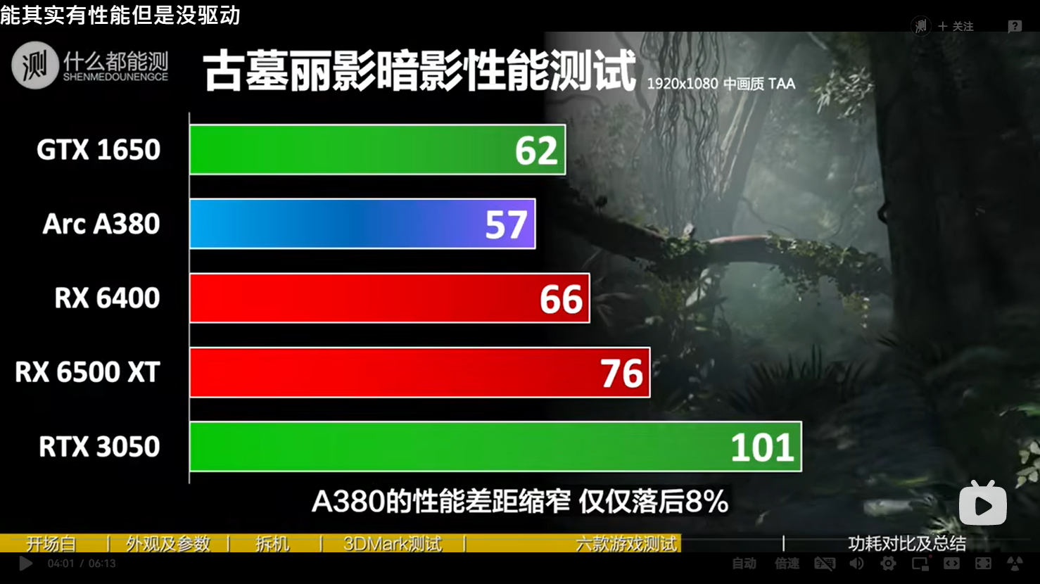

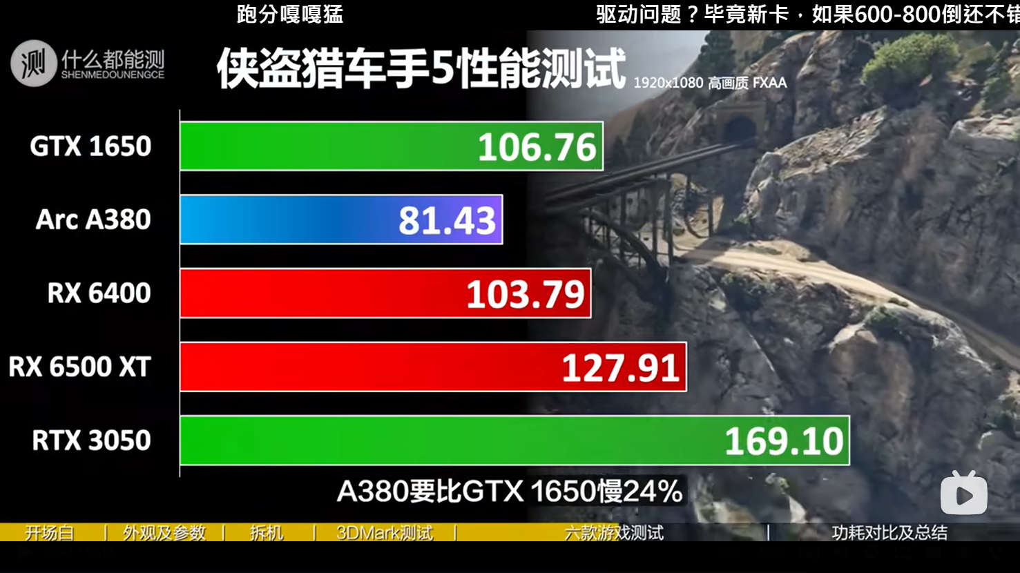

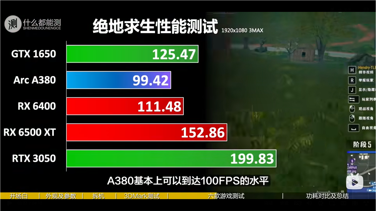

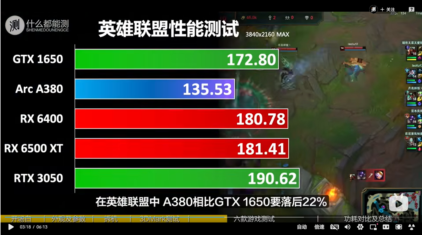

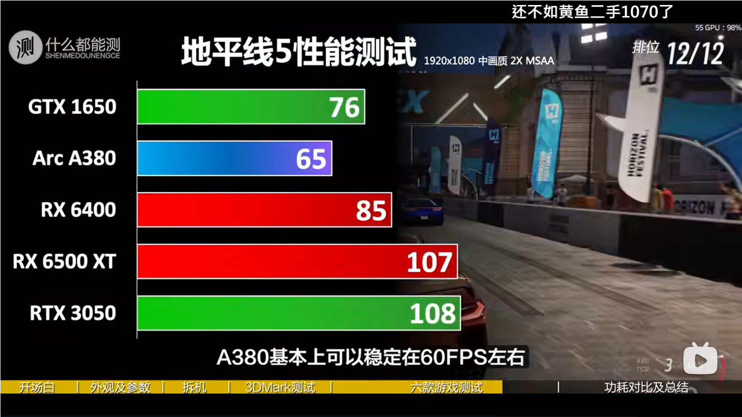

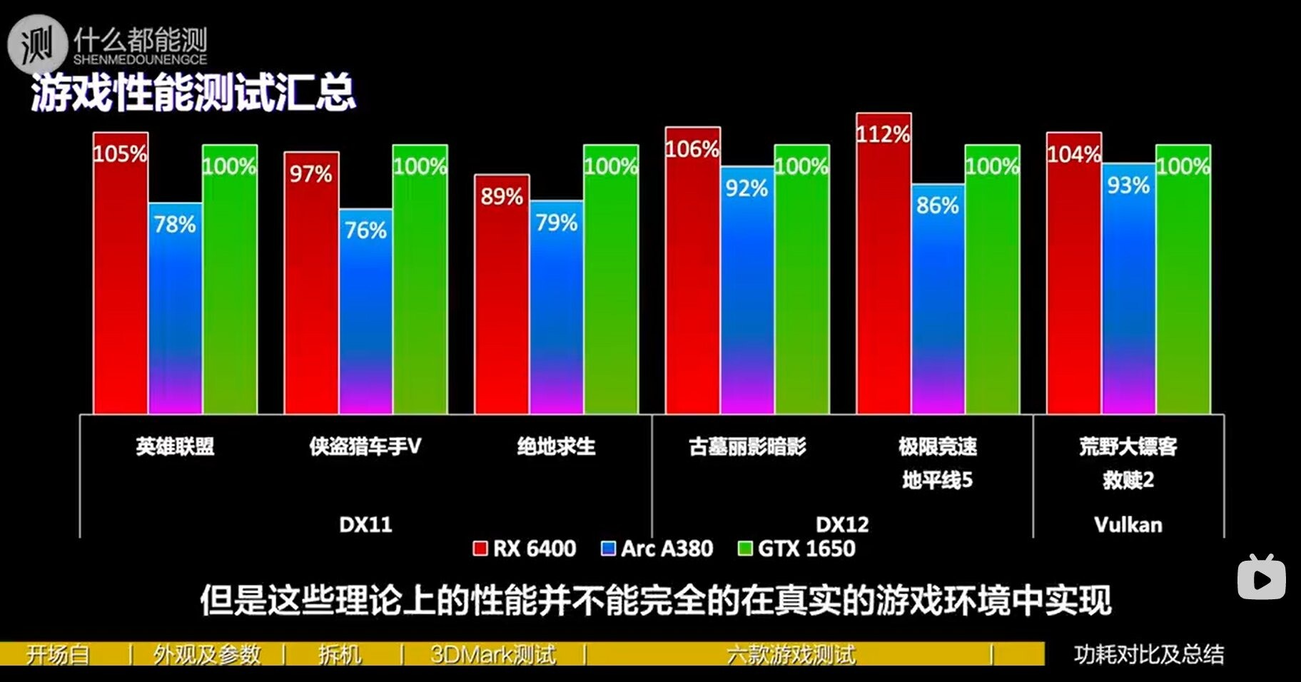

Резултатите от реалните игри обаче показват, че губи дори от RX 6400 във всяко от шестте заглавия, тествано от източника. Графичните тестове по-долу са в реда: League of Legends, PUBG, GTA V, Shadow of the Tomb Raider, Forza Horizon 5 и Red Dead Redemption 2.
Виждаме, че в първите три теста, които са базирани на DirectX 11 , A380 е с 22% до 26% по-бавна от NVIDIA GeForce GTX 1650 и Radeon RX 6400. Разликата се стеснява в DirectX 12 заглавията SoTR и Forza 5, където е с 10% по-бавна от двете карти. Най-доброто представяне на картата е в задвижваната от Vulkan RDR 2, където е със 7% по-бавна от GTX 1650 и 9% зад RX 6400. Представянето на RX 6500 XT е  в съвсем различна лига. С тези цифри и като се има предвид, че цените на графичните процесори се понижават, не сме наясно какво точно Intel се опитва да продаде за 160 долара.
